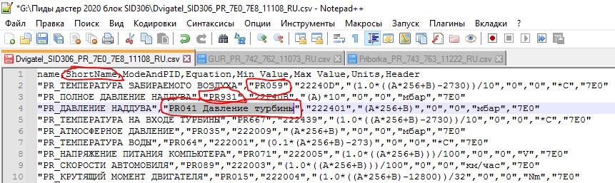

Ставил piren на свой дастер 2020 с моторным ЭБУ sid306.
Piren определил блоки в моей машине, и потом я выгрузил эти пиды.
Если хотите идеально под ваш автомобиль с вашими блоками выгрузить, лучше поставить пирен , чтобы он просканировал какие блоки на вашей машине и потом выгружать из него пиды.
Вот мои блоки
Что к чему в пидах, чтобы начать понимать поможет это видео
У него там не дастер, а меган или сценик, он говорит 22грамм сажи и начинается регенерация, у себя на дастере заметил поле 26грамм сажи он только запускает регенерацию.
Ввиду коротких пробегов в сентябре довел 1 раз сажу до 32грамм, думал даже "что все капец", сейчас чек поймаю и он откажется дальше сам регенерировать и пошлет меня на СТО, а ничего не произошло.
Видимо предел выше, но все равно не советую выходить за 30грамм сажи, стараться всеми силами прожечь сажевый заранее.
Принудительный прожиг запускается так
P.s Хотите видеть на экране не просто PR041 , а название ?
Файлы CSV редактируете в Notepad++
Excel даже не пытайтесь, он портит файлы.
Как правится Название выводимое на экран прикладываю скриншот.

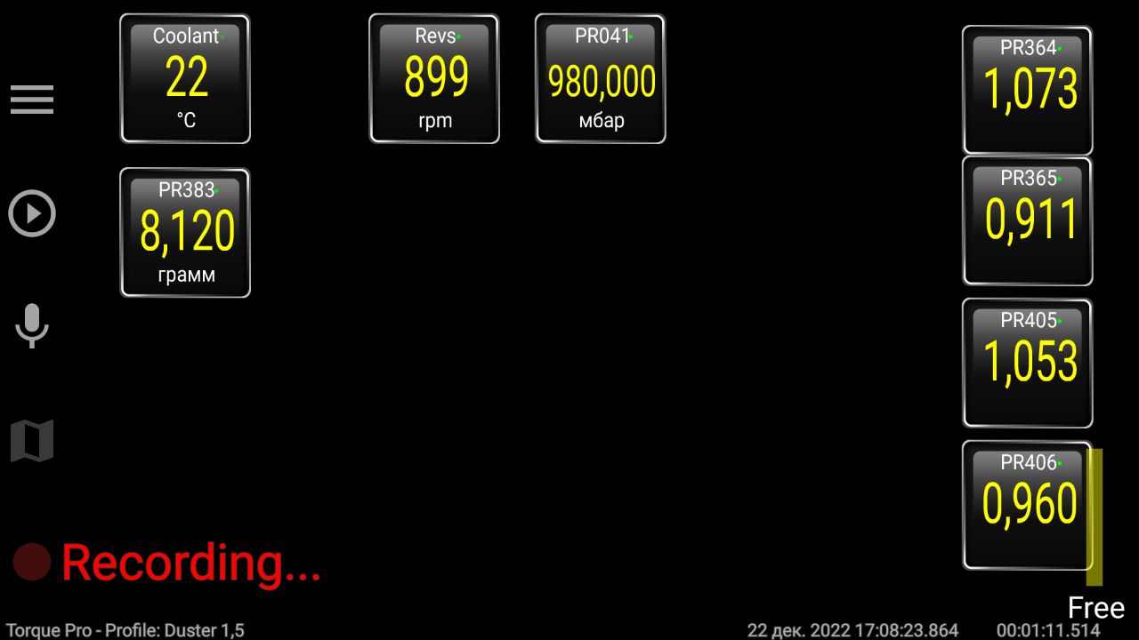

Еще подскажу, что при изменении температуры мотора коррекции дебита форсунок немного меняются, это нормально.
Вот машина только запущена, холостые обороты на месте (картинки при нажатии на них разворачиваются в полный размер).
А вот уже через 5 минут, данные дебита циллиндров поменялись.
Обороты 1500, город, 24км/ч "пенсионерю"
А вот еще через 4 минуты, трасса, газ в пол был нажат секунд 5 до этого.
Мотор работает в полную отдачу, надув максимальный, крутящий момент тоже, из мотора выжимается все что он может дать.
Но... коррекция дебита форсунок ровно такая же как в городе на 1500 оборотах и 24км/ч без нагрузки на мотор.
Выводы я сделал для себя, что в зависимости от температуры коррекция меняется (температурные расширения металла).
А вот от нагрузки на уже горячем моторе коррекция скакать не должно по идее.

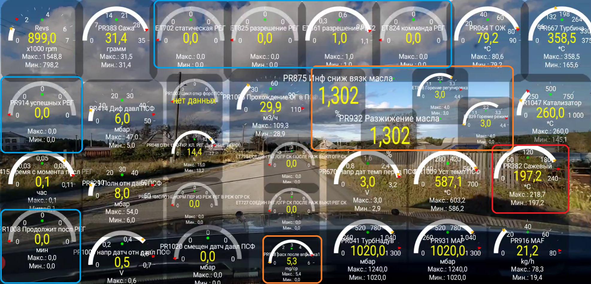

При определении старта ПРОЖИГА на температуру сажевого лучше не ориентироваться.
Например, вот не спешно по деревне я еду, низкие обороты низкая скорость, холодный сажевый и его температура растет очень медленно, на скрине выделен красным (картинка разворачивается во весь экран по нажатию).
Вопрос идет ли прожиг сажевого?
Смотрите на выделенное оранжевым.
"PR_СТЕПЕНЬ РАЗЖИЖЕНИЯ МОТОРНОГО МАСЛА","PR932"
"PR_ИНФОРМАЦИЯ О СНИЖЕНИИ ВЯЗКОСТИ МАСЛА","PR875"
Как только начался процесс прожига, эти цифры начнут потихоньку увеличиваться. Они увеличиваются по времени, каждые несколько секунд тысячные доли счетчик прибавляет.
Впрыск солярки при прожиге нерационально для работы двигателя вырос, значит часть солярки попадает в картер, масло разжижается.
Счетчик разжижения масла идет сразу же с самого начала прожига, даже если у вас температура сажевого +50с и вы еще даже не поняли что начался прожиг.
Счетчик растет только в момент прожига и больше никогда.
"ST_РЕГУЛИРОВКИ РЕЖИМА ГОРЕНИЯ","ET838"
"ST_РЕЖИМ ГОРЕНИЯ","ET839"
1: Normal,
2: DPF regeneration start,
3: DPF regeneration, (3,0 идет процесс, по окончанию сменится на 1,0, при 1,0 сажевый будет еще горячий и медленно остывать)
4: DPF cooling,
5: NOx purge,
6: SOx purge,
7: Start,
8: Catalytic converter test, (spec values: NORMAL, STATUS1: Heating phase, STATUS2: Regeneration phase, STATUS3: Particle filter protection, STATUS4: Catalytic converted check)
ET838 это Combustion mode setpoint (то есть установка, желаемый статус).
ET839 это сombustion mode, same values as above and actual values should follow ET838 (реальный статус, который должен быть = ET838 когда все исправно работает).
"PR_РАСХОД ПОСЛЕ СИСТЕМЫ ВПРЫСКА","PR1229"
"PR_РАСХОД ПОСЛЕ СИСТЕМЫ ВПРЫСКА 1","PR988"
Всегда эти параметры равны нулю.
Только в момент регенерации они показывают цифры перерасхода топлива. Вот когда они больше 0,0, значит идет прожиг.
А по ним можно оценивать перерасход топлива на прожиг.
Самое забавно (выделено синим)
"PR_ЧИСЛО НЕУДАЧНЫХ ПОПЫТОК РЕГЕНЕРАЦИИ","PR848"
"PR_ПРОДОЛЖИТЕЛЬНОСТЬ ПОСЛЕДНЕЙ РЕГЕНЕРАЦИИ","PR1008"
"PR_СЧЕТЧИК УСПЕШНЫХ РЕГЕНЕРАЦИЙ","PR914"
"ST_СТАТИЧЕСКАЯ РЕГЕНЕРАЦИЯ","ET702"
"ST_КОМАНДА РЕГЕНЕРАЦИИ","ET824"
"ST_РАЗРЕШЕНИЕ РЕГЕНЕРАЦИИ","ET825"
"ST_РАЗРЕШЕНИЕ РЕГЕНЕРАЦИИ","ET861"
После регенерации, в момент регенерации, в общем с мая месяца 2022 это параметры ни разу не менялись.
Машина выпуска августа 2020, всю жизнь у официального диллера обслуживалась, в нее никто не лазил, в блоки управления тем более.
Ездил пенсионер, а в таком возрасте как правило, уже все пофиг и никто не лазит в машину, да и видно было что ничего не трогалось в машине.
Но она не считает успешные, неуспешные регенерации, у нее все счетчики по нолям за всю ее жизнь.
И не важно прошла она регенерацию успешно уже несколько раз, и раз 5 я сам прервал процесс в самом разгаре , все счетчики = 0.
И в момент регенерации не меняются ни "комманда регенерации " ни "статическая регенерация", "ни разрешение регенерации".
Вообще все что касается счетчиков успешных/неуспешных, а также разрешений и комманд регенерации эти параметры всегда = 0, в любых ситуациях.
Ну я так понял, когда уже пару месяцев поездил на дастере, что софт писали "альтернативно одаренные" и таких приколов тут похоже полно.

Я заморочился, свои Пиды создал, и все равно коррекцию одинаковую показывает по всем форсункам. Я так понял на Дастерах 21-го, у всех так.

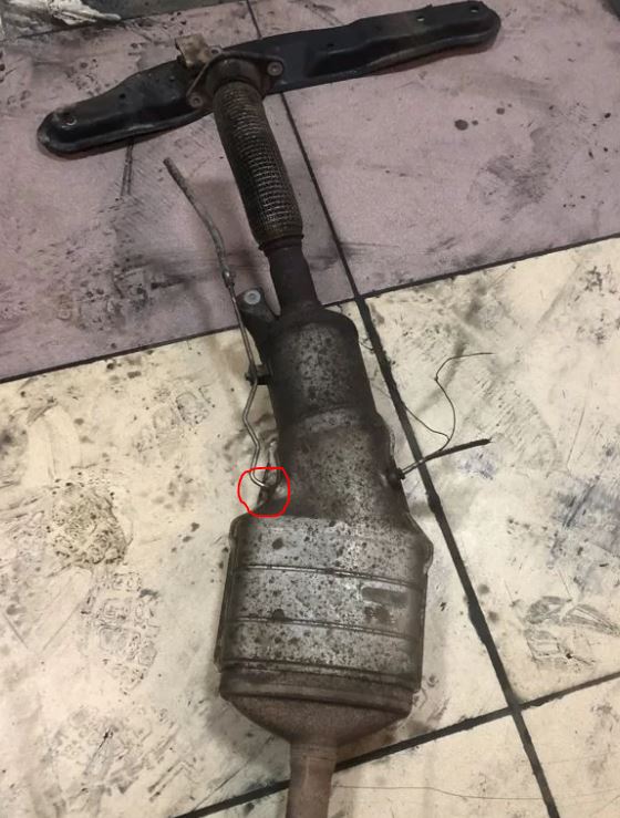

Вообще если глянуть эту картинку, или сами под своей машиной можете увидеть.
Там 1 трубка для замера давления перед сажевым, а после сажевого нету ничего.
Посредине, между катализатором и сажевым с одной стороны трубка (для измерения давления я так думаю), с другой стороны датчик температуры.
фото катализатора с сажевым
И у меня складывается ощущение, что температура сажевого и катализатора считаются 1 датчиком и вычисляются температуры сажевого и катализатора весьма условно по какой-то формуле.
Но точно могу сказать катализатор всегда горячее сажевого по диагностике, а датчик температуры всего 1 между ними.
Тоже самое с относительным и диф. давлениями в сажевом.
Трубка 1 между сажевым и катализатором.
То есть давление меряется только перед сажевым, а после нет.
Скорее всего она меряет давление газов перед сажевым, выше давление = хуже сажевый пропускает.
И тоже вычисляет проходимость сажевого по хитрым формулам (для этого ведь еще надо примерно расчитать объем и скорость выхлопных газов).
Ну и плюс исходя из давления перед сажевым она считает количество сажи в граммах.

Сообщение от Lesnoy
У меня 0.99994 по всем форсункам.
Есть ещё какой-то показатель "состояние адаптации цилиндра..." по всем 7.0 показывает. Хз что это вообще такое.

Сообщение от Modigar
7 - значит полная адаптация
0 - без адаптации
есть еще вроде как промежуточные этапы 4 и 5, от версии двигателя зависит
