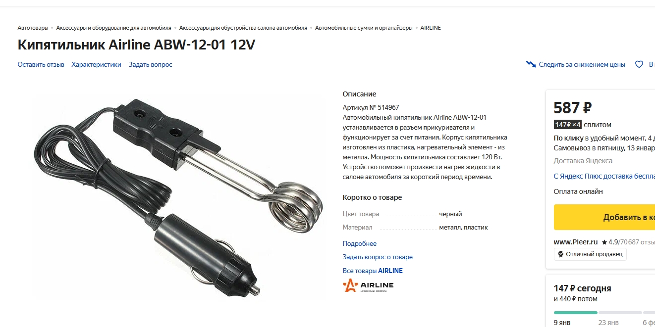

Сообщение от bbs
И вот что то мне в качестве аварийной меры захотелось поставить какой нибудь подогрев бензобака, хотя бы китайский пластырь в районе забора солярки. Пусть даже с выносным разъемом для подключения.
В 80е в дальнобое в сильные морозы пихали в бак фарную лампочку привязав с заборной трубке. А у нас можно тем кто суровой зимой ездит в топливную колбу закрепить кипятильник,включение через реле .. достаточно безопасно.
