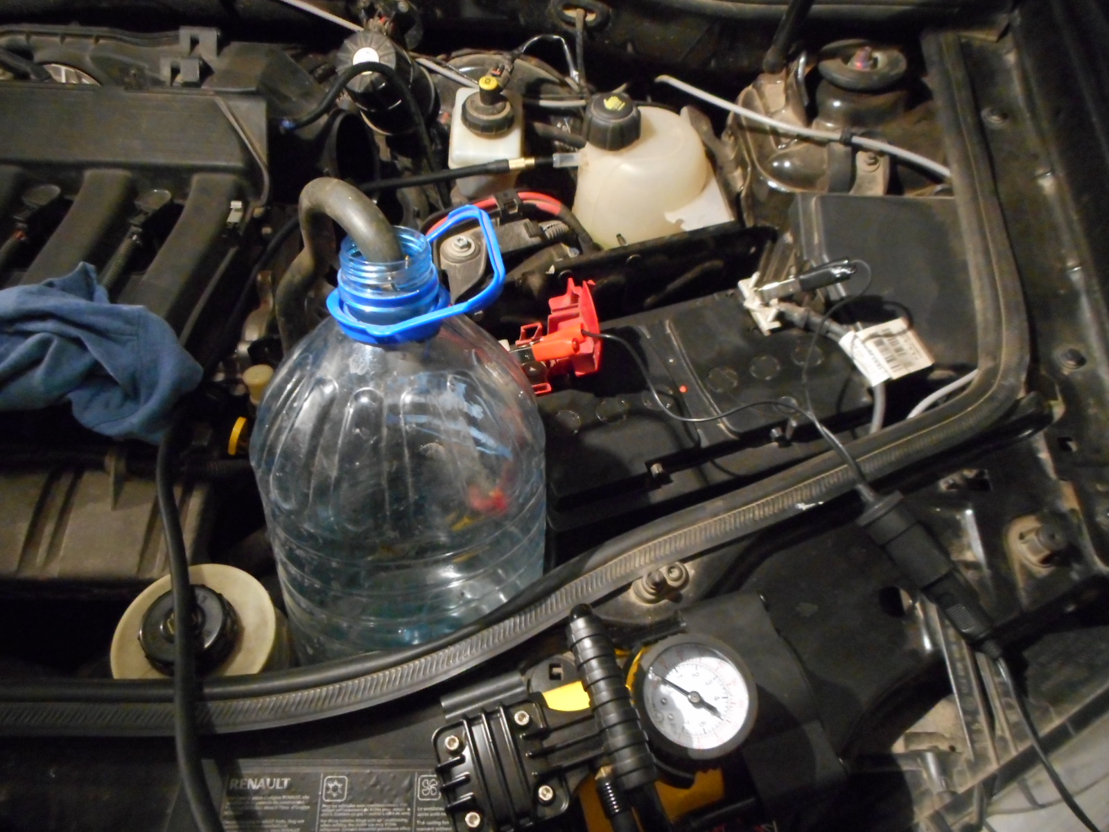

VAFER, Сняли патрубок с радиатора и слили? Больше и не сольется. Некоторые машины наклоняют. Тогда вроде выходит побольше. У дилера патрубок снимают с расширительного бачка и дуют в бачок компрессором. Из печки тоже выдувают. Сливается все.

Хочу менять жидкость не по букварю. Вообще не снимать нижний патрубок радиатора.
Можно попробовать давить через бачок компрессором , а слив производить из отверстия которое на отводящем шланге отопителя, для спуска воздуха, надев на него трубочку подходящего диаметра. Предварительно еще пароотводящий шланг отсоединить , чтобы с радиатора выгнать.
я видел как меняет дилер: компрессор подключают к штуцеру спуска воздуха, а жижу сливают в бутылку, опустив в нее шланг, который подсоединяется к бачку

Сообщение от VAFER
Делал всё по букварю. Слилось/долилось 3л всего. Что я делаю не так?
Компрессором надо в бачок дунуть, ещё столько же сливается.

Сообщение от Zamok_Samara
К бачку два подходят. Через какой сливали? И сколько удалось им слить? Может они не всю тоже меняют..

Сообщение от Lelik76Rus
Lelik76Rus, честно, уже не помню. Делали не на моей машине. Сам менял через нижний патрубок
ОЖ сливается через шланг с обратки..

Сообщение от Sane
Я это все видел. Видео тоже смотрел, как давят компрессором. Вся не сливается. Интересно заменить замещением без воздушных пробок. Как делают при аппартной замене.
Без воздушной пробки, новая ОЖ заправляется в систему также, с помощью компрессора, до полного выхода старой ОЖ и воздуха...
