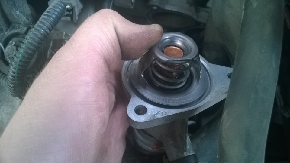

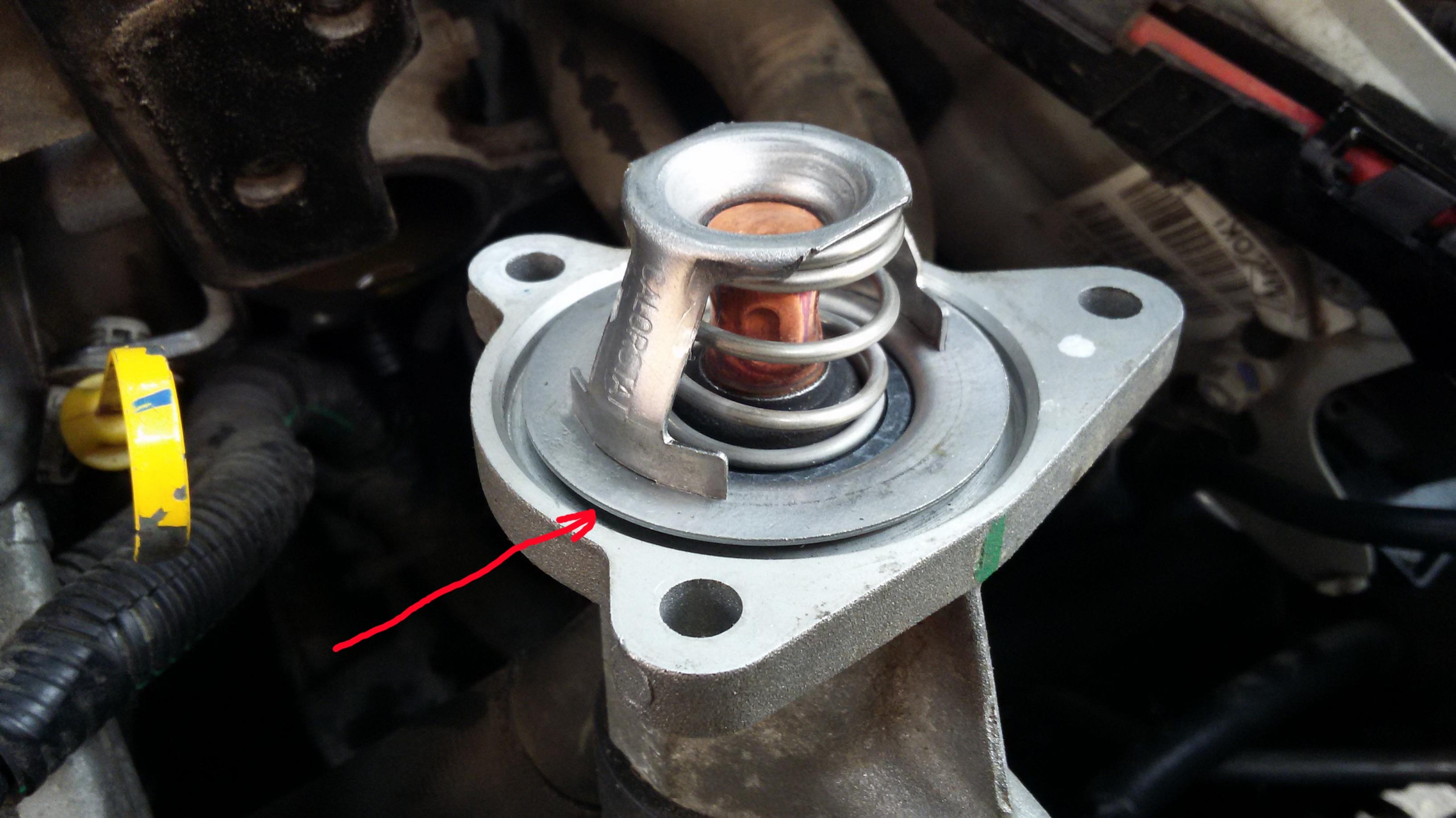

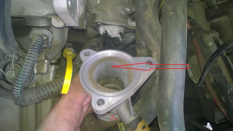

object_404, А у меня без доработки не вставал. Посмотрите на фото, там видно тень от кромки термостата. Каемка, на которую одевается резинка, у меня была выше, чем внешняя прилегающая плоскость патрубка термостата.
После снятия небольшой фаски натфилем все встало на свои места.
Не ужели термостаты так разнятся? У меня тоже TH6047.89J.

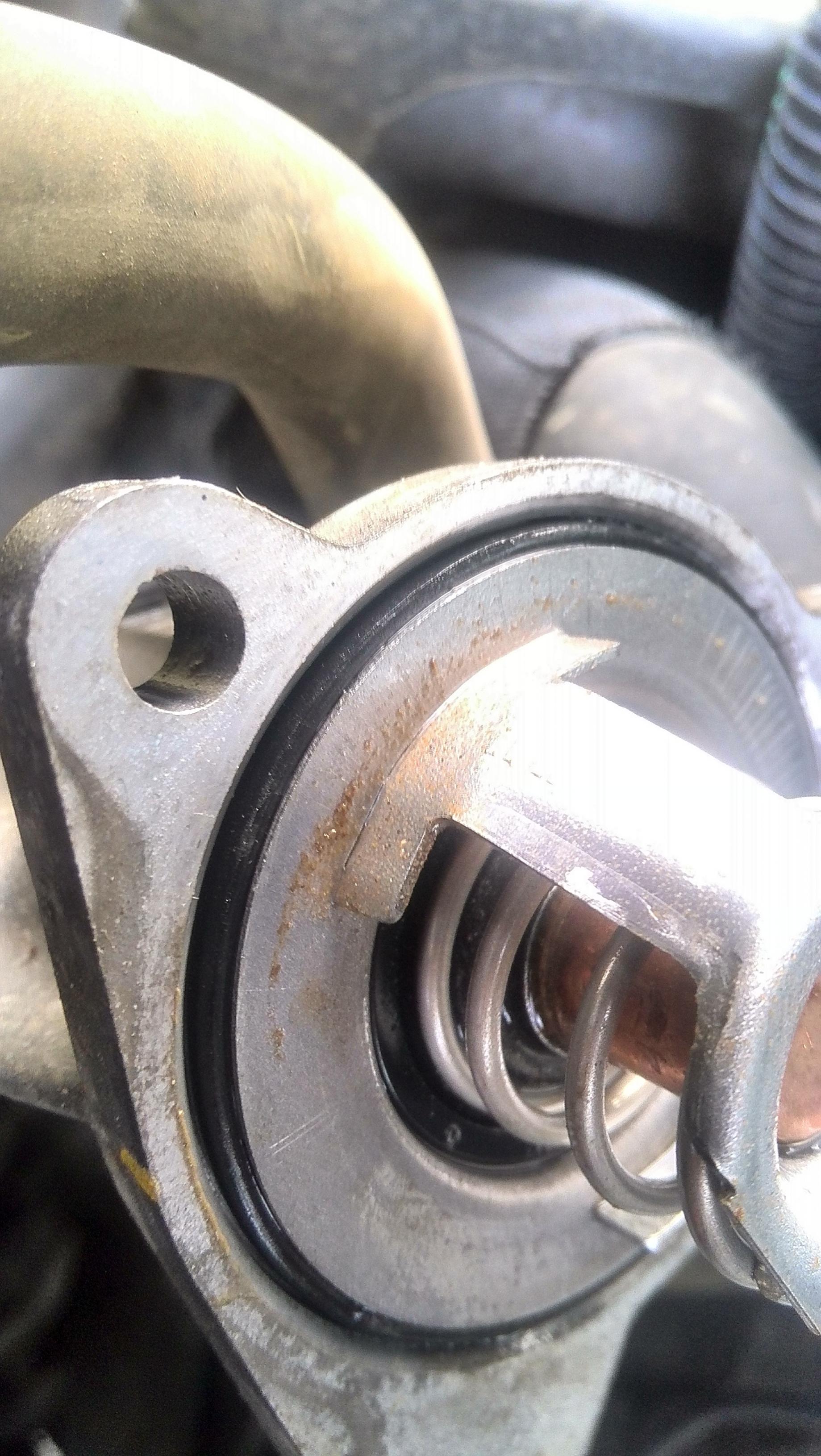

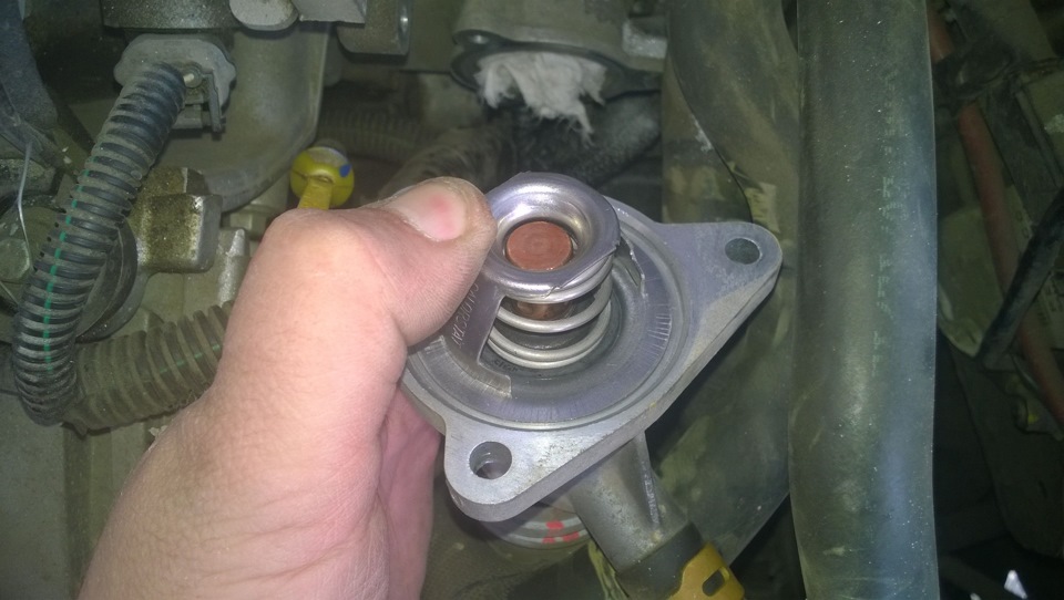

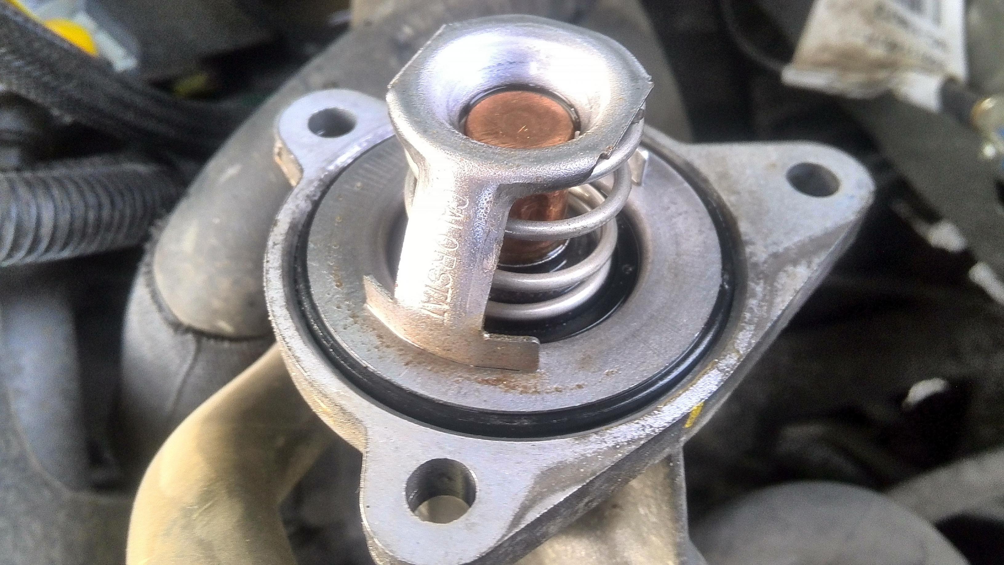

Я точно не понял о чем идёт речь. Вот сегодня разобрал, у меня выглядит так с оригинальной прокладкой.

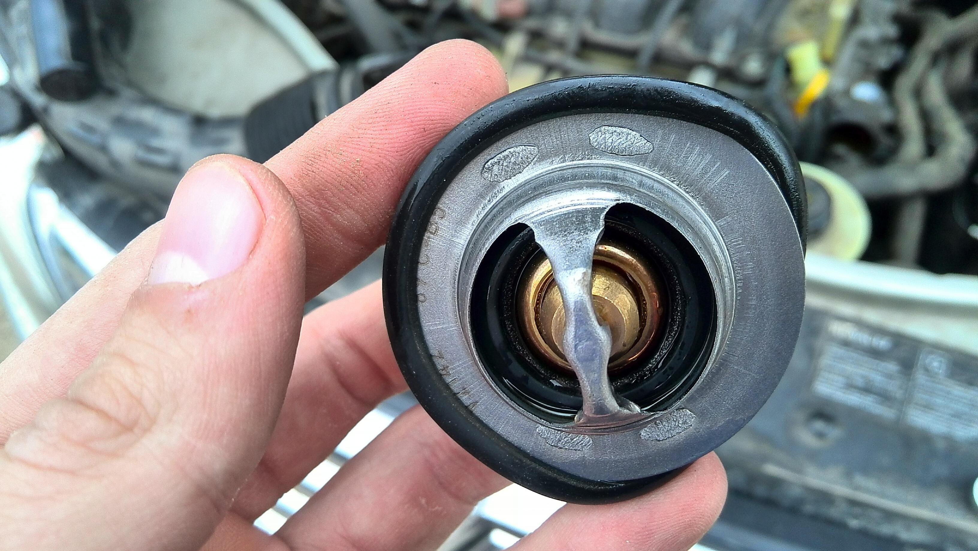

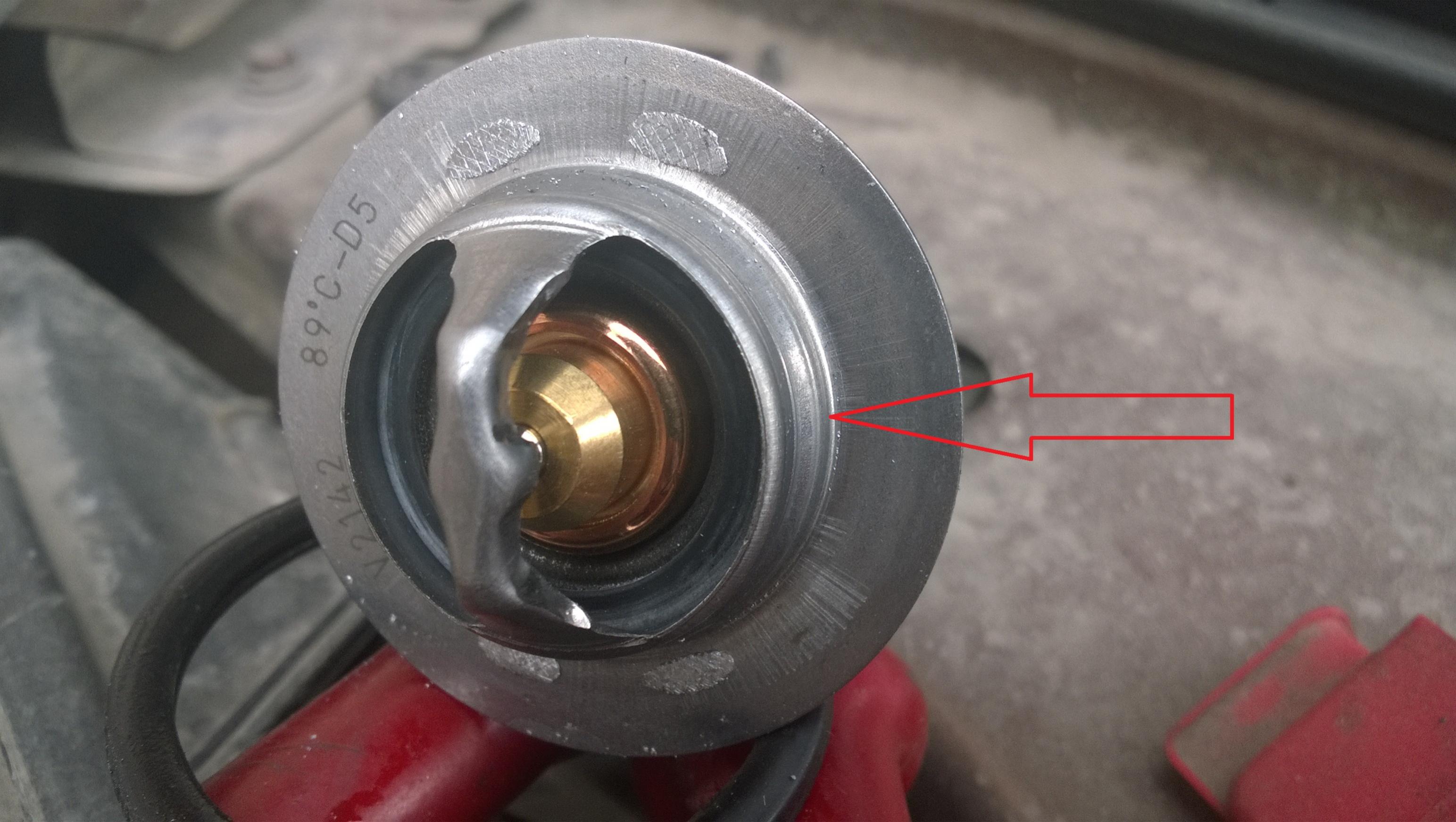

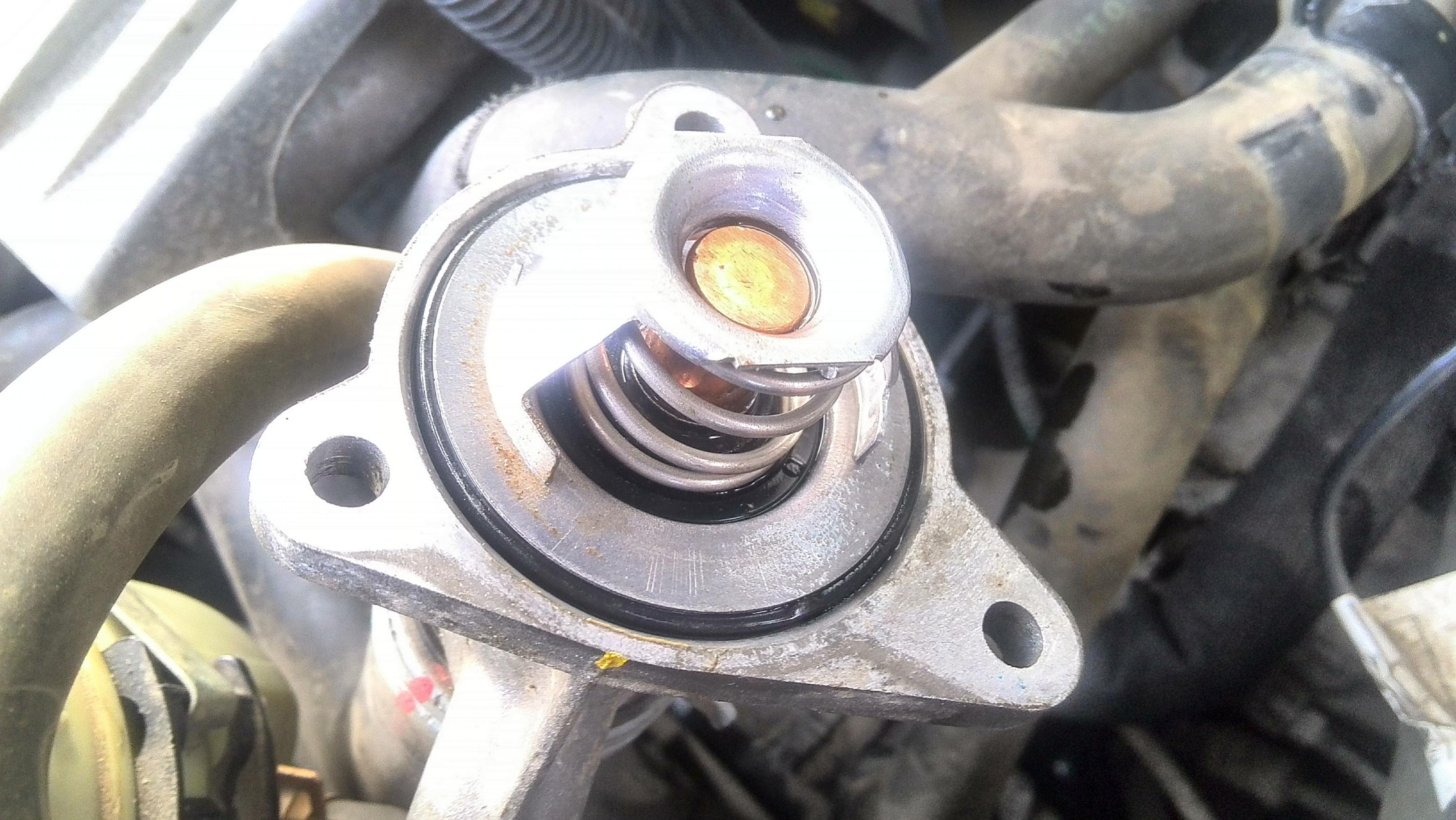

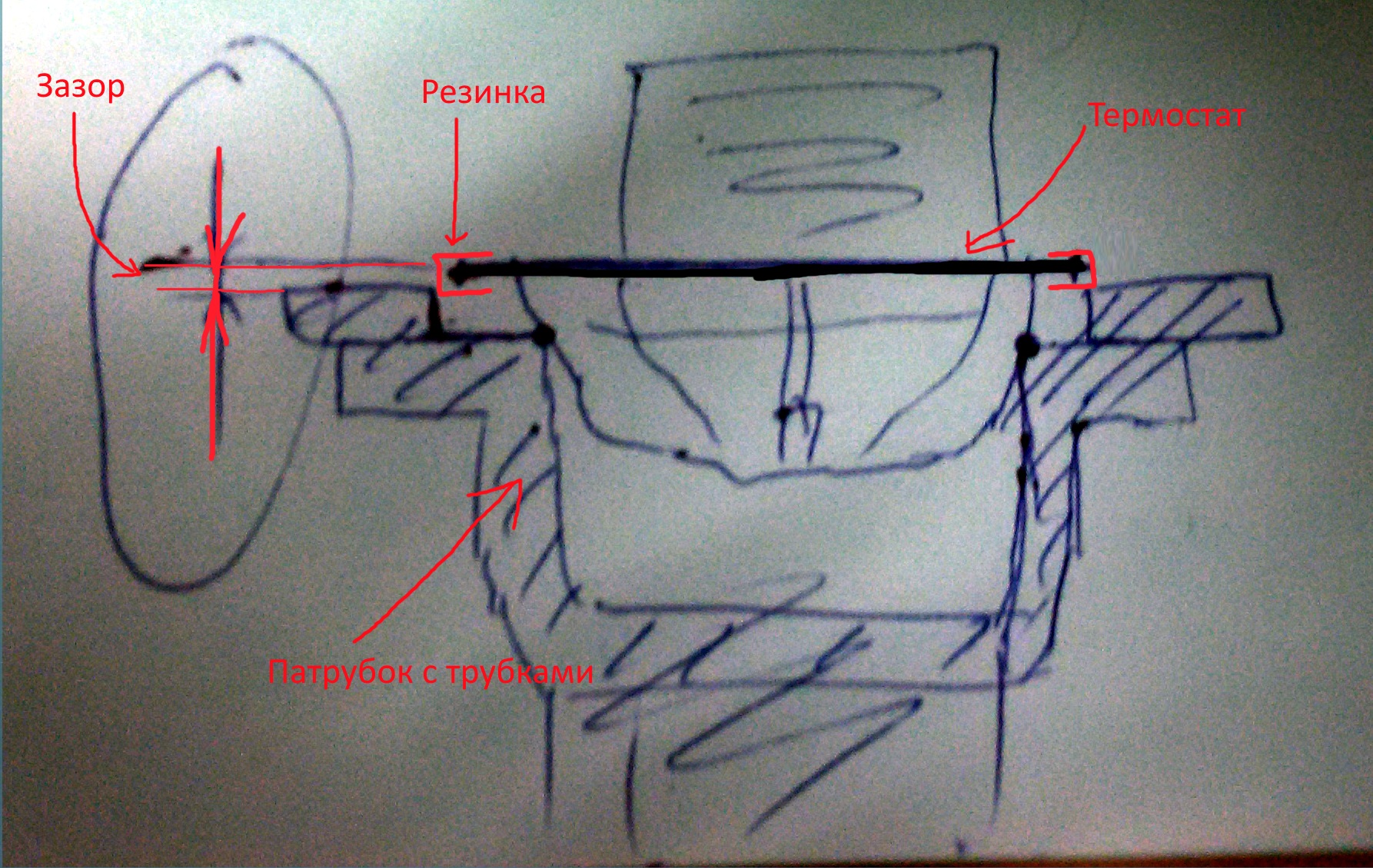

object_404, по вашим фото Вы прокладку не одели на термостат. То есть со стороны двигателя термостат прям на метал встает.
Прокладка внутри имеет проточку, и одевается на каемку термостата. Таким образом резинка получается с двух сторон: и к корпусу на двигателе, и со стороны патрубка, что у вас на фото.
Вот показал, где эта каемка на фото в аттаче.
И нашел фото с инета, как резинка одевается.
На третьем изображении попытался изобразить, где есть зазор и как одевается резинка. Плюс там же черными точками указано, где снимал фаску у себя.

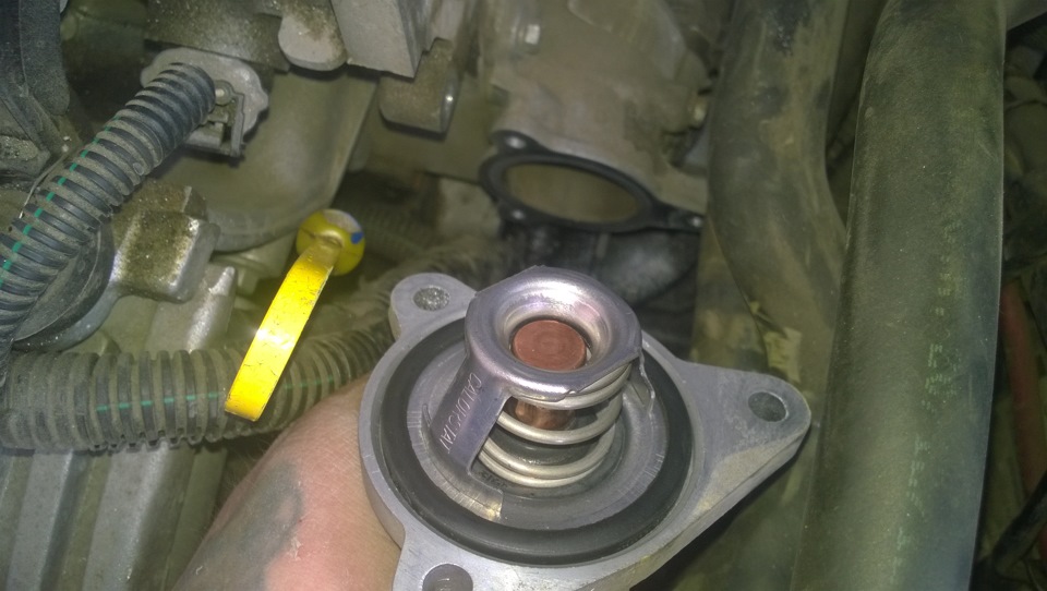

Ого, во я лоханулся. Понял теперь, спасибо больше, ща в обед попробую поменять ещё разик
АПДейт.
Действительно в резинке есть разрез для надевания на термостат Теперь поставил правильно, не знаю как я не заметил его, когда в первые снимал.

При замене на Vernet TH6047.89J, аналогично пришлось растачивать напильником край крышки термостата.
Заветные +85/+90 получены, почти два года собирался это сделать

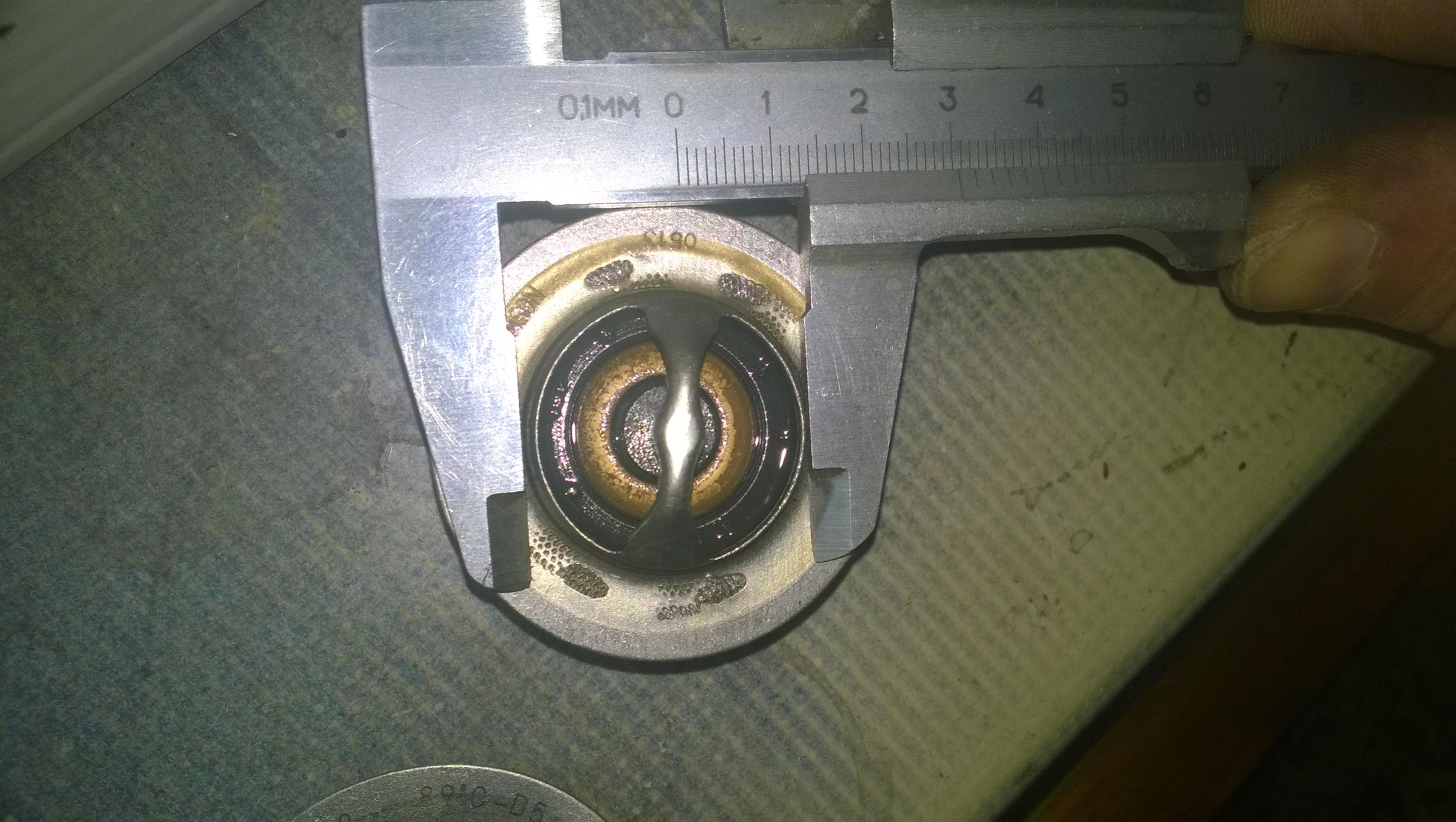

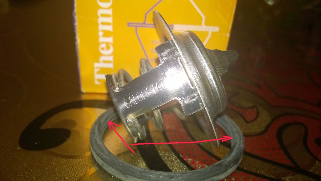

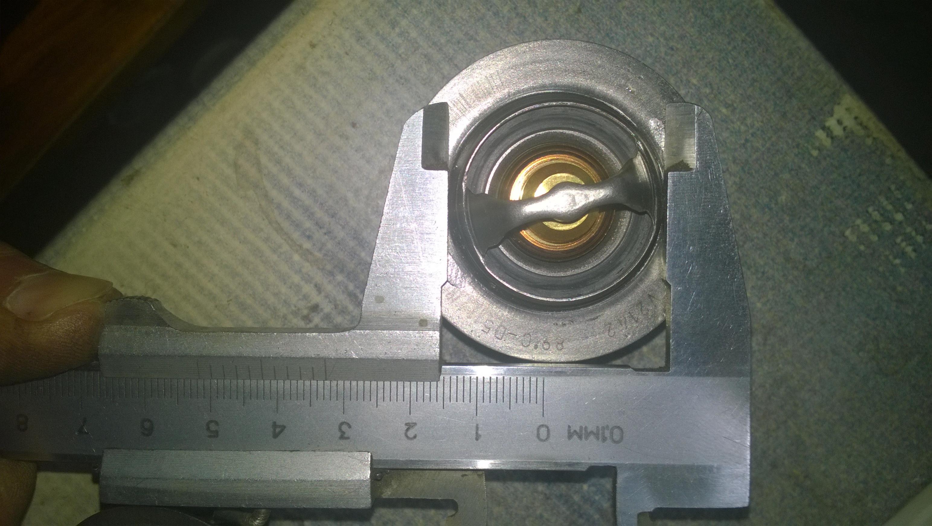

Скорее всего сами вернеты разные , имхо (ну не крышки же термостатов, хотя...)
Там разница в 2 мм в диаметре, считай по 1мм надо снять с внутренних граней крышки, на пару мм примерно вниз.
Прилив на теле термостата приличный, он просто сомнется. Скажется ли это на функционале?
На фото проблемный прилив, именно который не входит. Немного видно внутри, куда он подомнется, замеры штангелем на обоих термостатах.
ID:	95604   Нажмите на изображение для увеличения

Может и прилив разный но если закручивается зачем корпус мучить, а вдруг потом проваливаться будет?

По умолчанию Re: Замена термостата
Каким образом проваливаться начнет, там вся шляпа более 5 мм шириной ребро, по кругу крышки держит

Ничего страшного в снятии фаски на крышке термостата нет, имхо. Термостат уверенно фиксируется юбкой и прокладкой по центру отверстия и прижимается при затяжке как родной.
Считаю, что вопрос закрыт.
