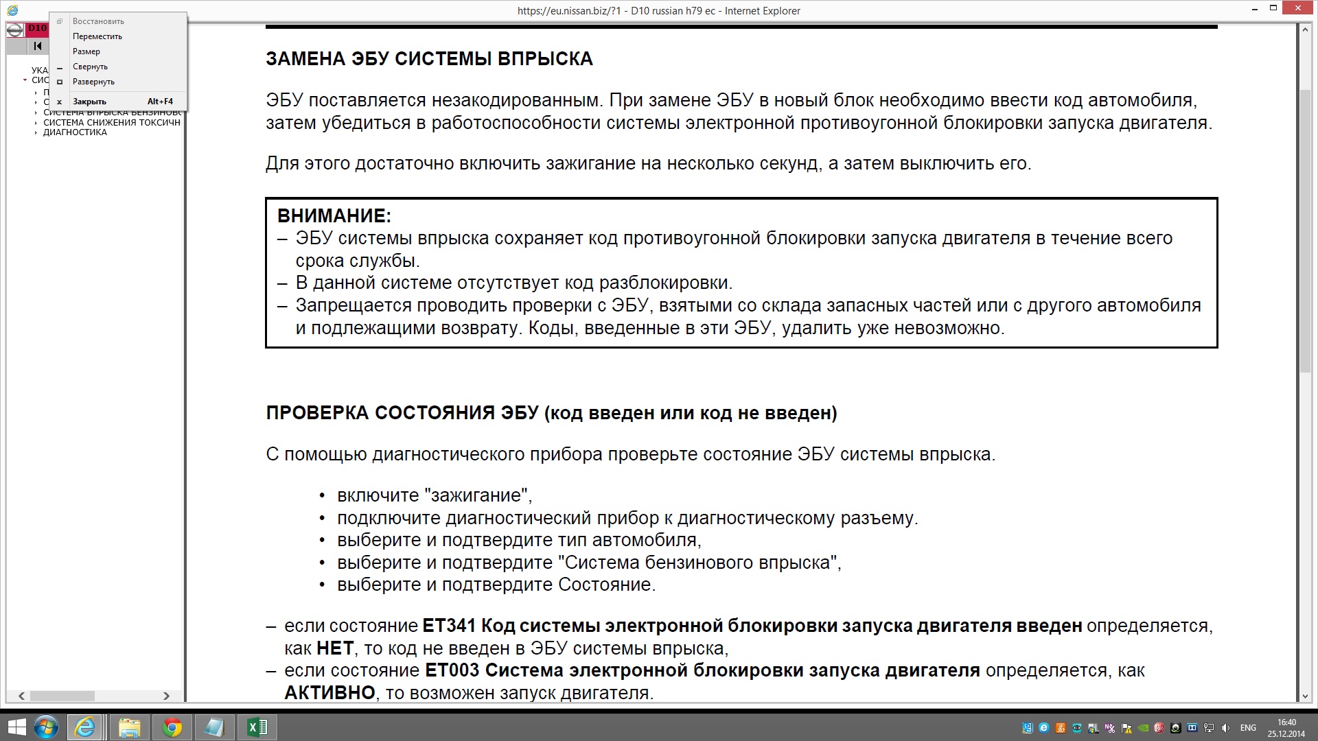

Сообщение от Алексей764
Бывает то бывает! Мне вот интересно как должно быть если датчик исправен?
вот как то так:
25.12.2014, 16:54

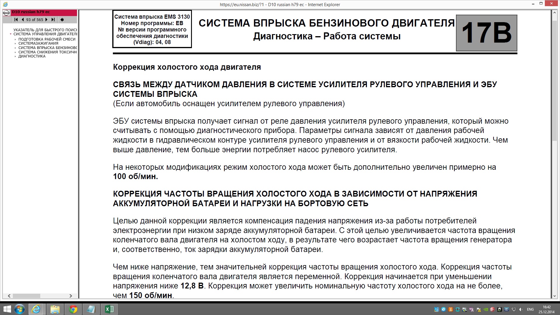

Re: Водит перед на гололеде!
вот ещё:

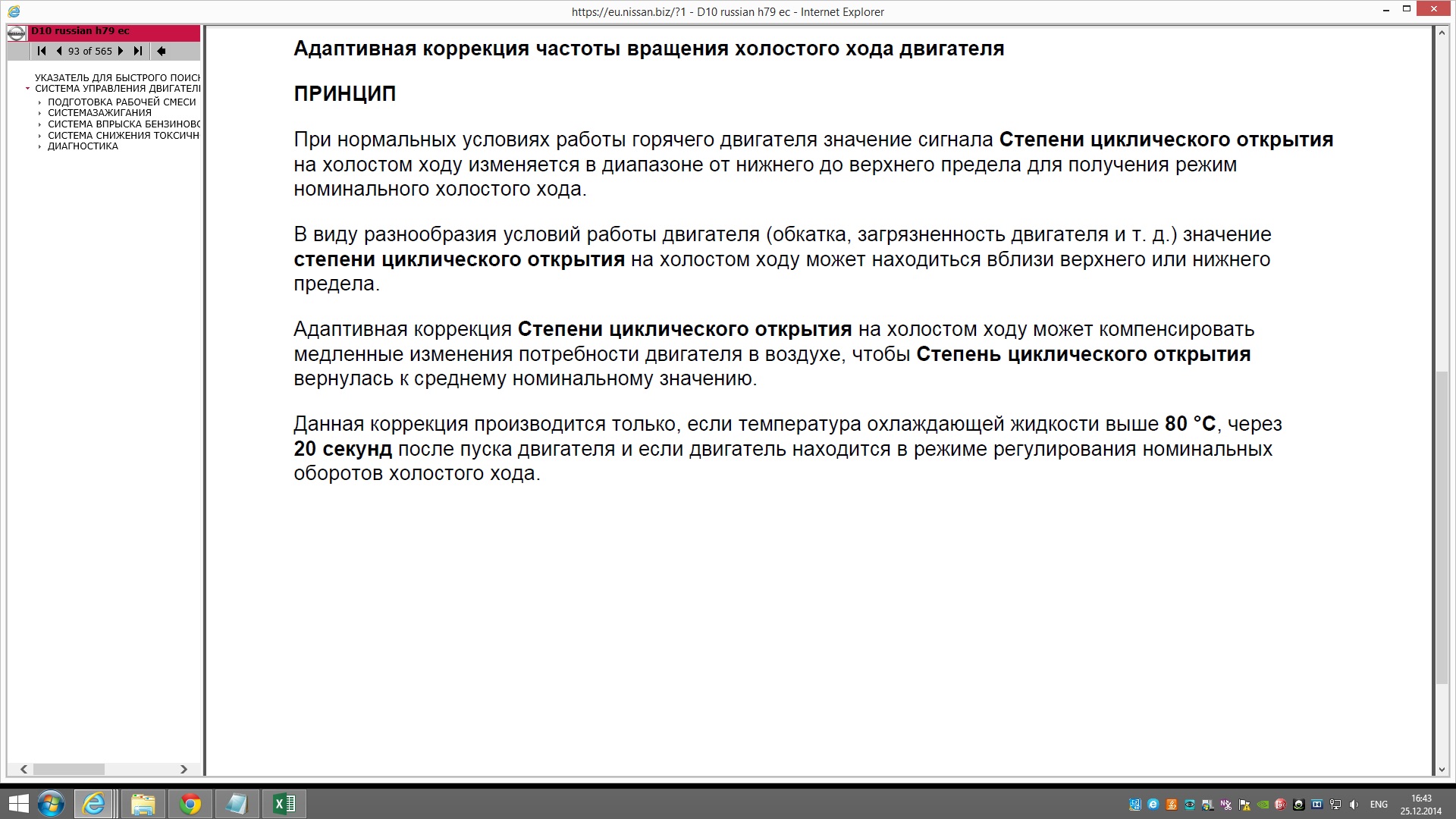

и ещё, если кому вдруг захочется " подкинуть" чужие "мозги" то десять раз подумайте прочитав это:

zhiv прости, чото почемуто в одно сообщение скрины не встали, да и комментарии не даёт возможности между ними вставлять, в общем не смогла, ты объедини их в одно если захочешь а это удали
