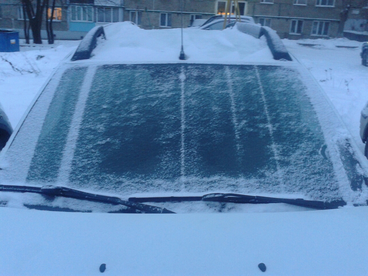

На этой неделе мне по гарантии поменяли лобовое стекло на Нью Дастере (не работало несколько нитей), в гарантийном наряд-заказе стекло стоит 18800

Alex96, как определили эти нити?

По умолчанию Re: Лобовое стекло с подогревом Рено Дастер
визуально в первые морозы
