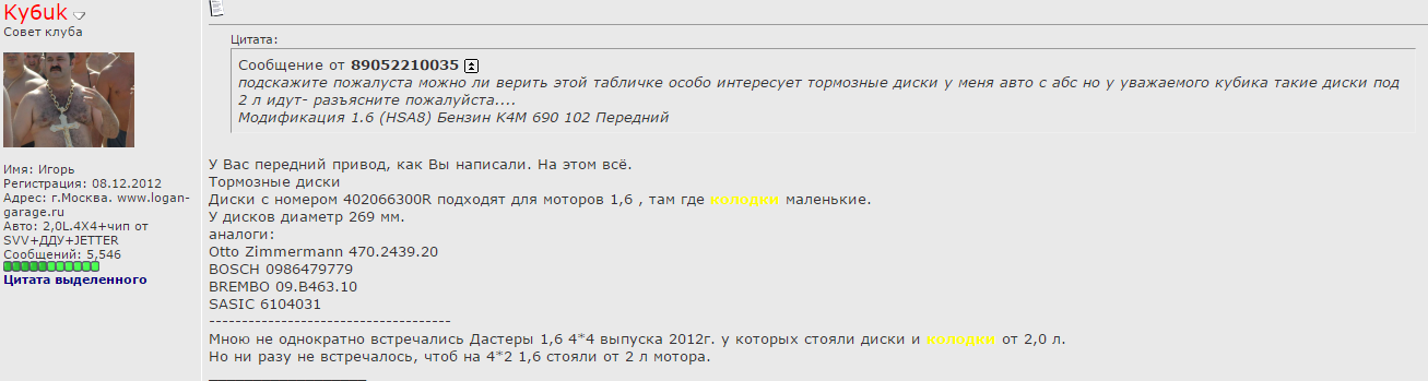

Весьма полезная инфа от Кубика:
Тормозные диски
Диски с номером 402066300R подходят для моторов 1,6 и 1,5 dci , там где колодки маленькие.
У дисков диаметр 269 мм.
аналоги:
Otto Zimmermann 470.2439.20
BOSCH 0986479779
BREMBO 09.B463.10
SASIC 6104031
Диски с номером 402064151R подходят на мотор 2,0 , там где колодки большие. Бывают и на дизелях 1,5dci , в том числе с ЕСП . Завод ставит что есть )))
У дисков диаметр 280 мм.
Otto Zimmermann 470.2433.20
Otto Zimmermann 470.2433.52 ( перфорированный )
BOSCH 0986479777
NK 203970
BREMBO 09.A727.14
