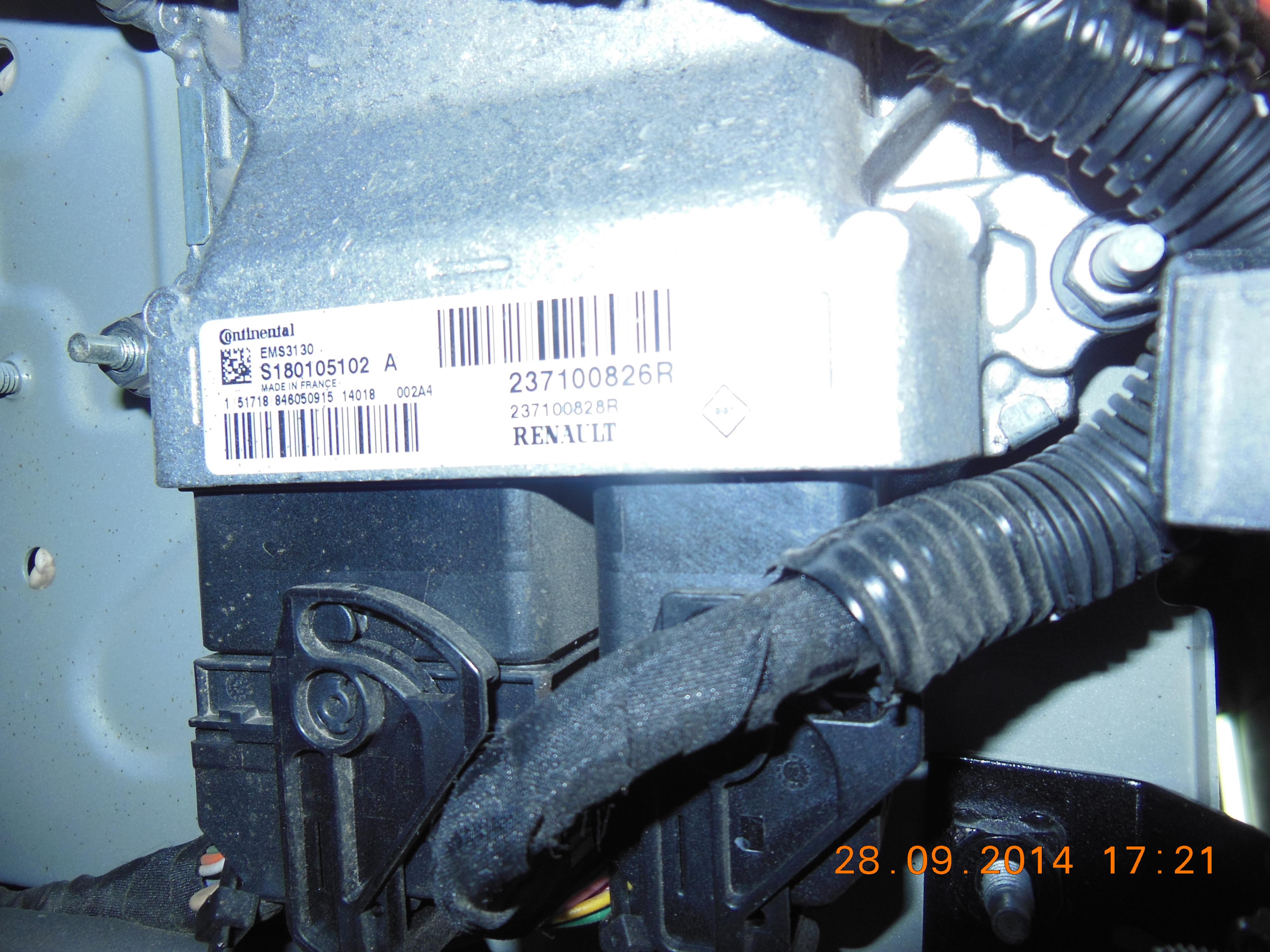

Уважаемый kdika, подскажите пожалуйста настройки для дастер 4х2 К4М, блок
управления EMS 3130
С уважением Александр

alex4716, установите elm327chat из маркета.
Файл из вложения положите в папку "elm327chat".
Заведите авто, установите связь с адаптером, нажмите "Отправить список команд"
Лог из папки elm327chat положите сюда
Последний раз редактировалось kdika; 15.01.2017 в 23:03.

kdika, а где вложение? Я так понимаю это должен быть файл commands.txt?
где его взять

alex4716, сори забыл прикрепить. Исправил предыдущее сообщение

alex4716, такой вариант попробуйте

машина 2014 г.в.,бензин 1,6 К4М

Вот новый лог

alex4716, будет отдельный "тип" для вашего авто
---------- Добавлено в 16:13 ---------- Предыдущее написано было в 15:51 ----------
alex4716, когда снимали лог. Темп. ОЖ была около 30гр, а обороты около 1040?
