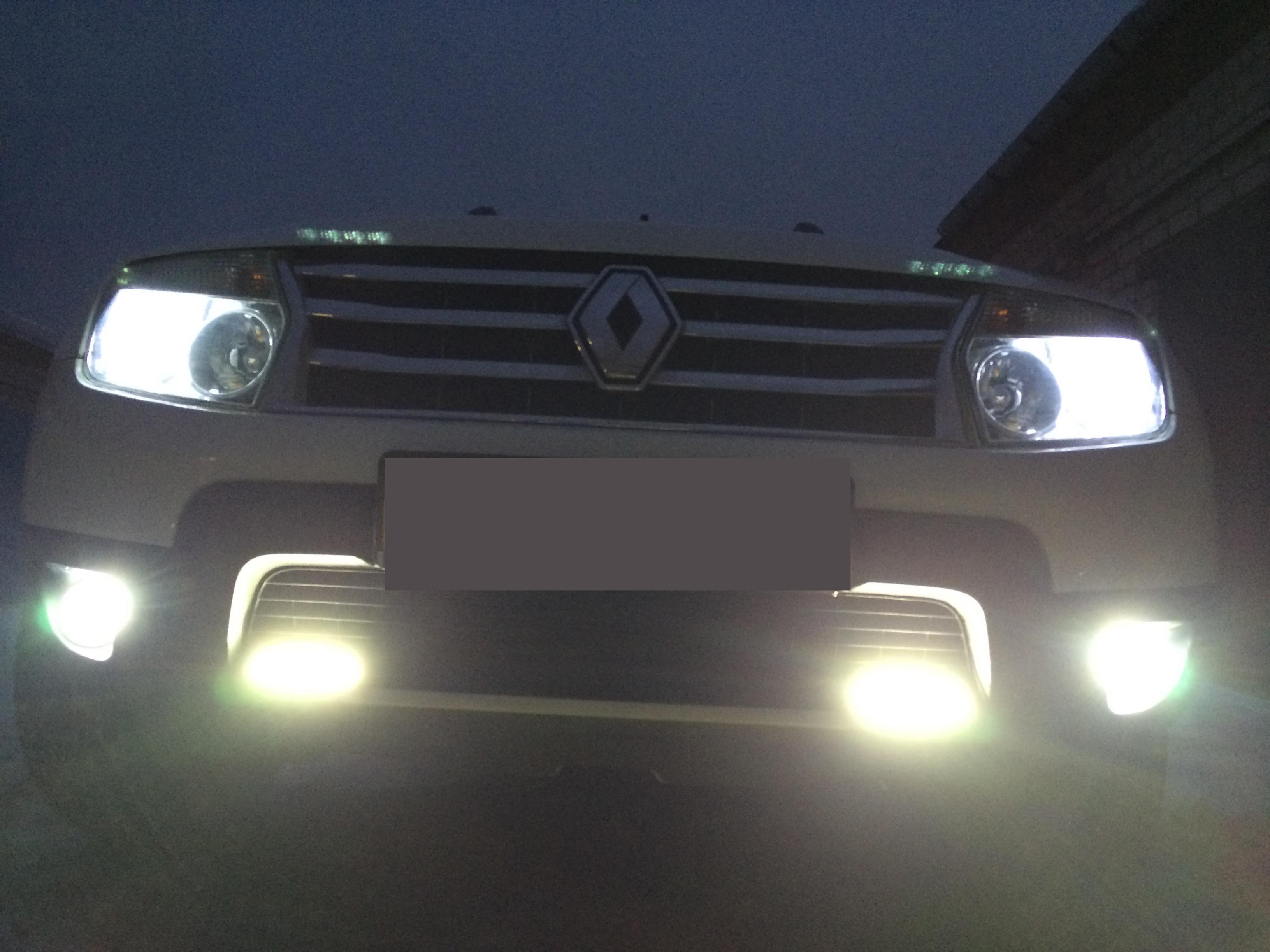

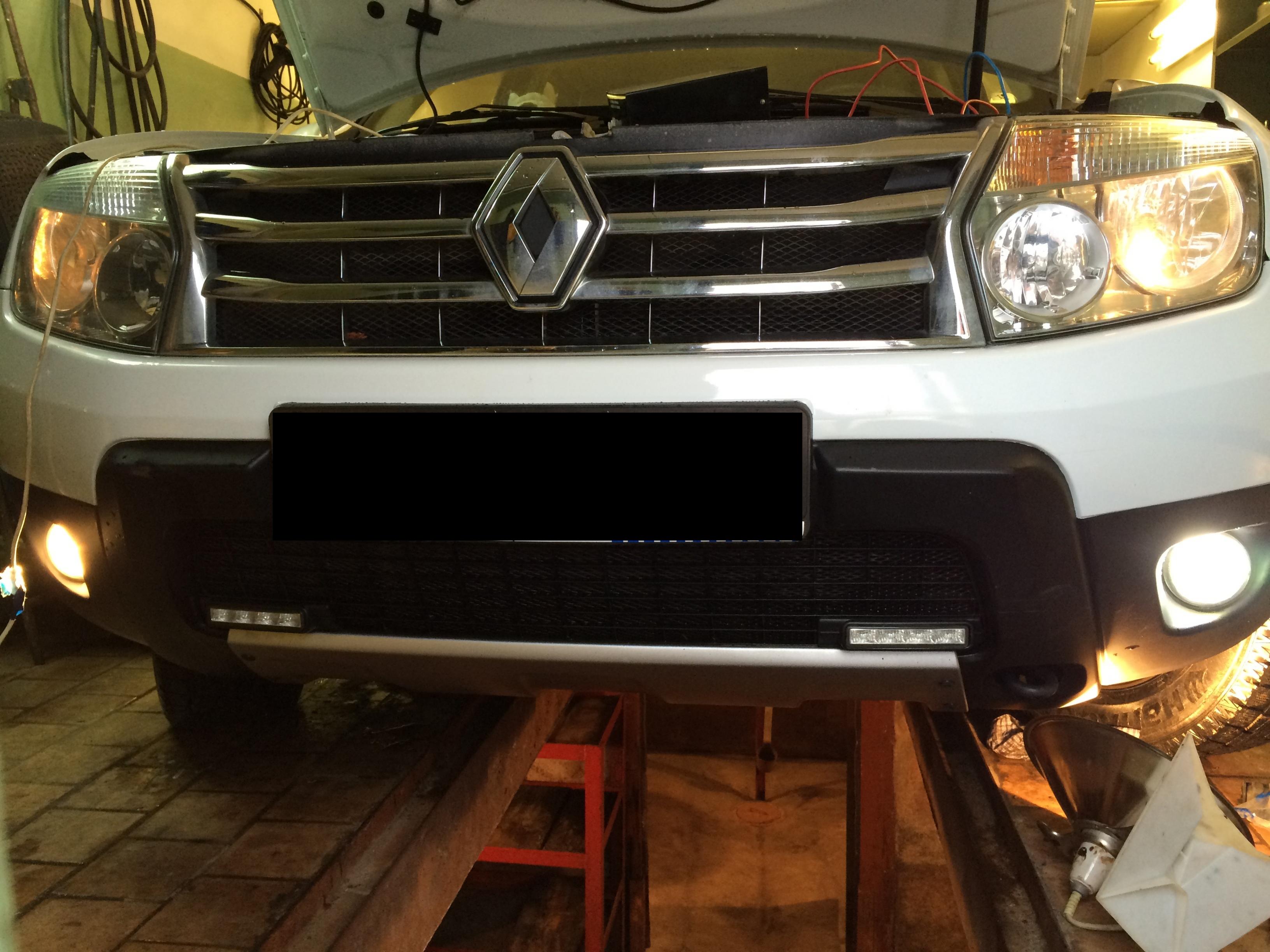

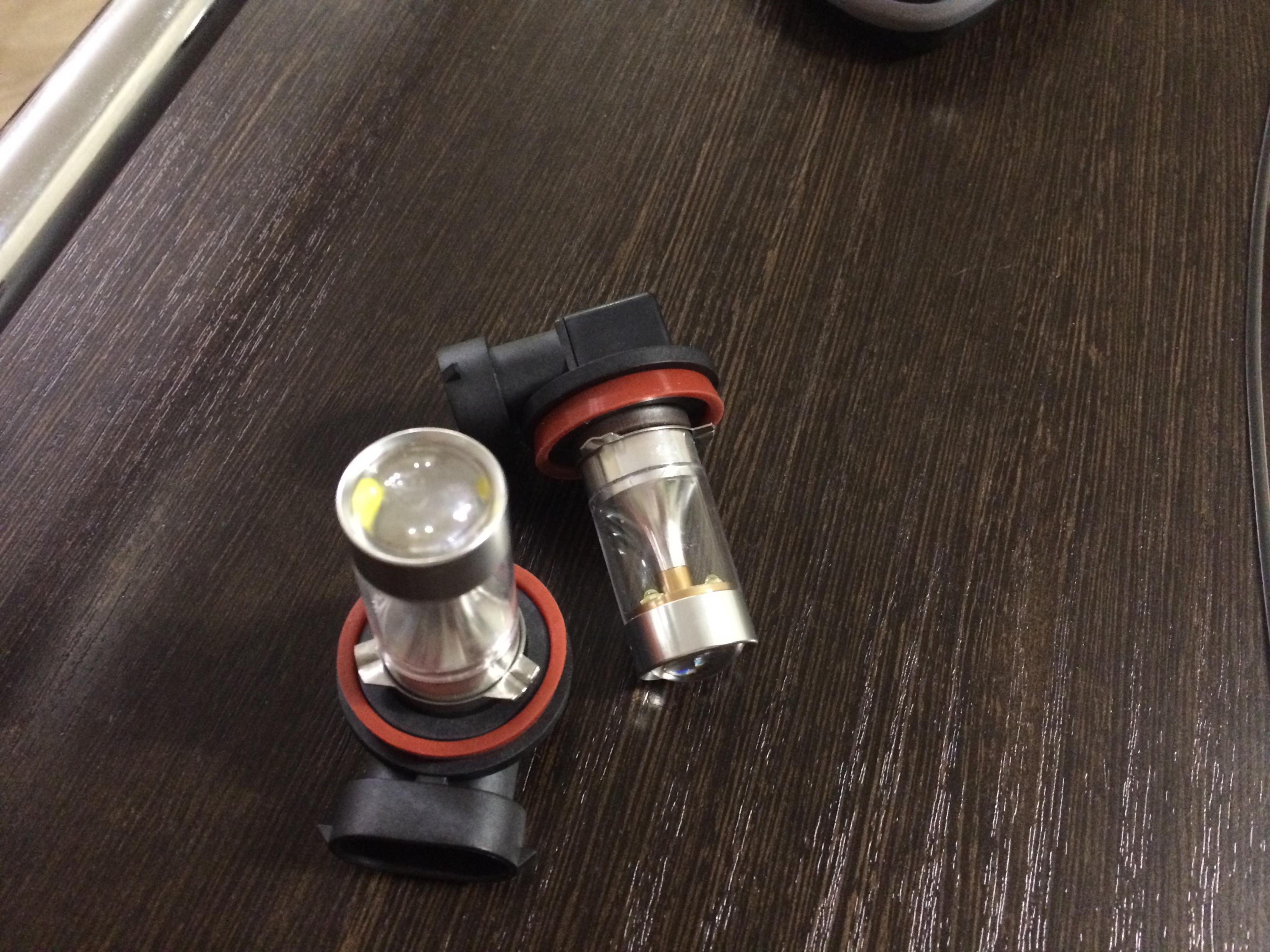

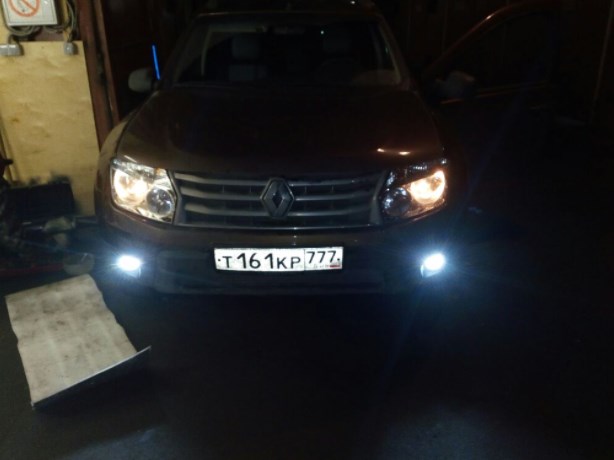

Очень нравится, как подсвечивают светодиоды...поэтому долго не смог смотреть, как на нашем белом дастере светили жёлтые лампочки..)
Были заказаны светодиоды в ПТФ,габариты (Дневные ходовые заводские уже стояли в комплектации), подсветку номера,бардачка,салона,багажника.
И в один из дней произвёл монтаж!
Т.к. в это время еще и менял втулки стабилизатора, то до лампочек ПТФ добрался быстро.
Результатом доволен.
Бюджет 1500р. ( но по факту меньше, т.к. салонных диодов была кплена пачка - 10шт..так было выгоднее на АЛИ)

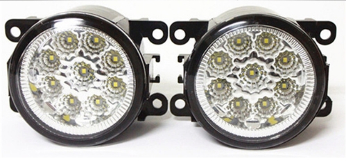

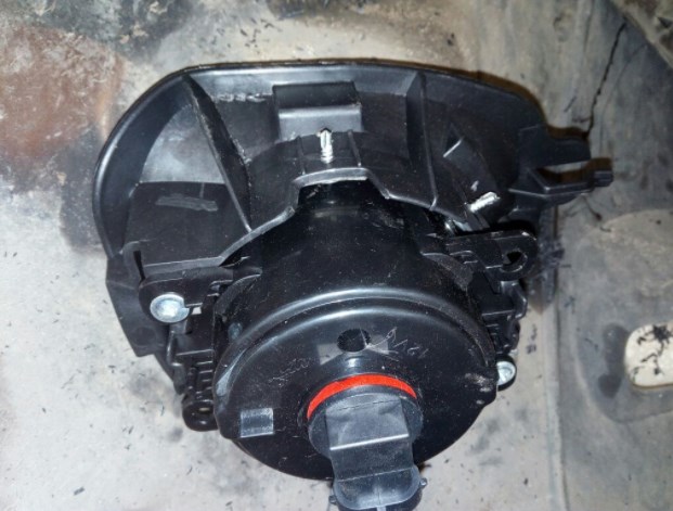

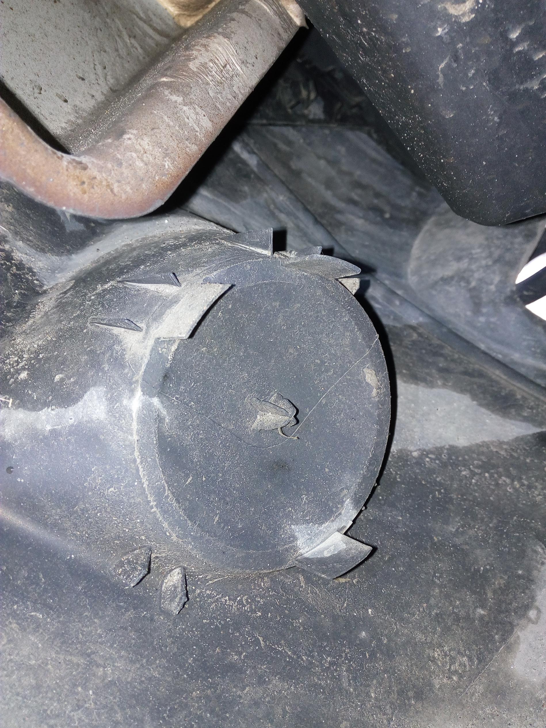

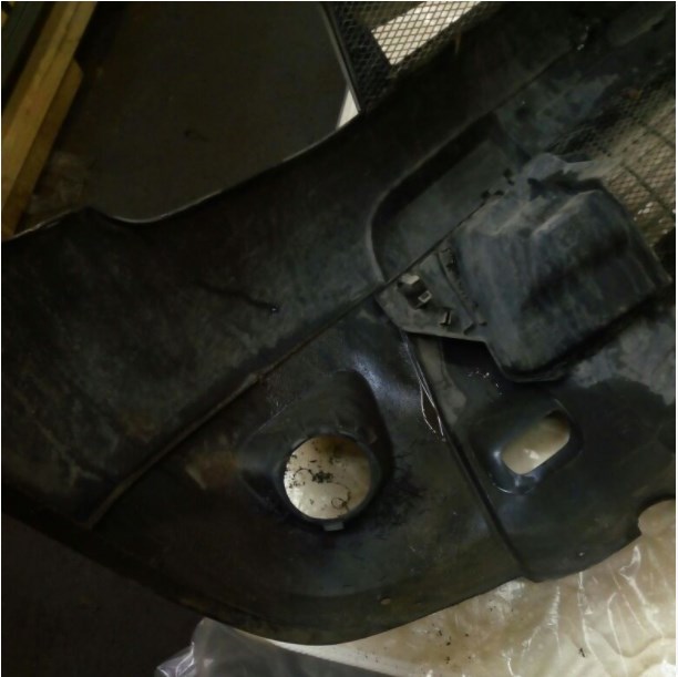

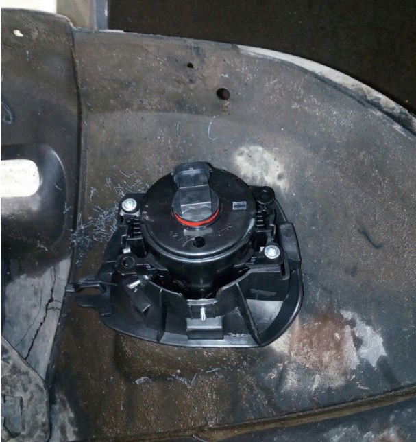

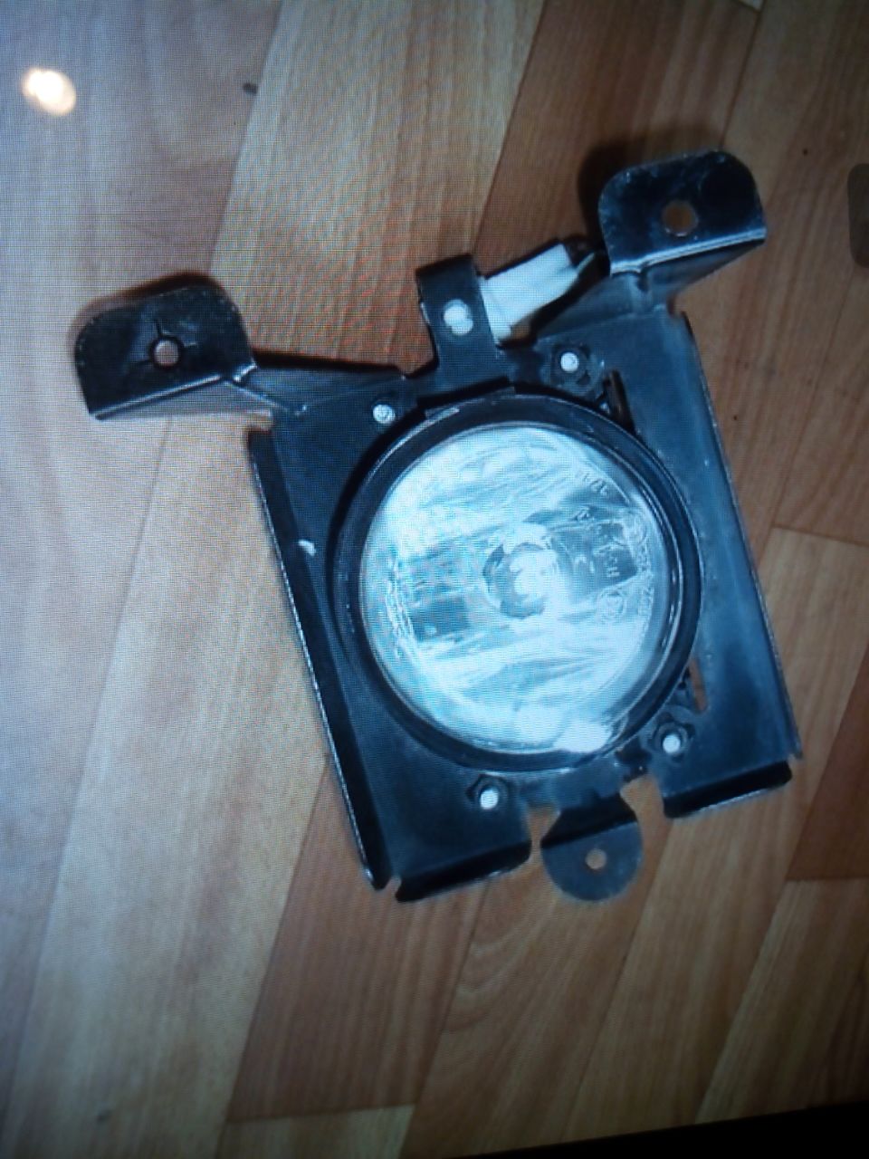

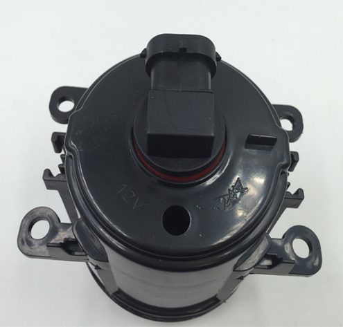

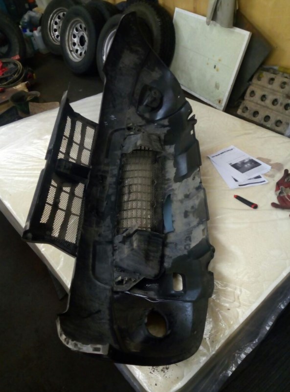

Доброго времени суток друзья. заказал себе еще в прошлом году светодиодные противотуманки из Китая. пришли быстро. Сегодня решили с другом их поставить, друг посмотрел .... отогнул подкрылок. немного бампер передний. глянул а там крепить и не к чему ....... ради христа подскажите как это все решить? говорит надо некую рамку которая вставляется к места для противотуманок, и на нее уже крепится сама ПТФ. может кто сталкивался или знает каталожный номер для заказа иль может подскажите где купить? Заранее буду Вам признателен.
На первом Фото это так у меня
На втором фото. типо вставка для крепления ПТФ
3 и 4 сами ПТФ
Друг сказал. должна быть вставка такая, которая будет одеваться на первом фото и на защелки, вроде так

У себя,решил этот вопрос,просто.Из не широкой и не толстой,металлической пластины,согнул два кронштейна,которые закрепил к бамперу,заклепками,к ДХО через штатный крепеж,болтиками.Уже 3 года,полет нормальный.

ambal70
фотку бы ? сможете сфоткать? для наглядности, заранее спасибо

Kvorum
У меня все подробно тут расписано с кодами.
https://www.drive2.ru/l/9536259/
https://www.drive2.ru/l/9565676/

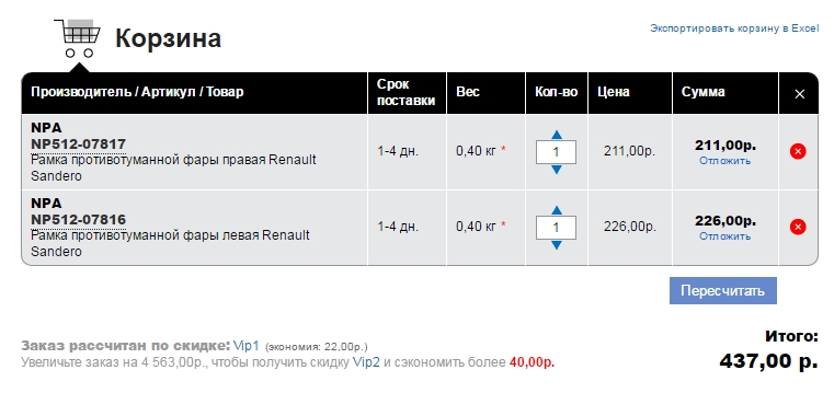

Большое Вам спасибо
Буду заказывать здесь:

Не дорого. Учти что это до рестайл у меня

у меня 2014 года Дастер, до рестайл )
Спасибо

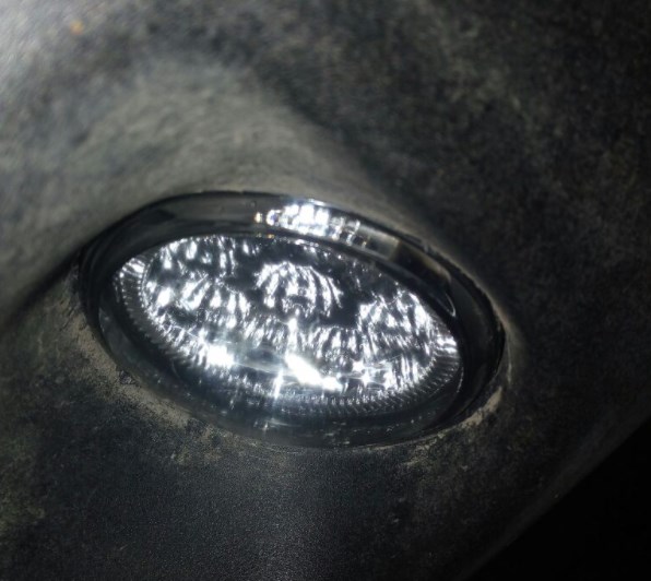

Поставил таки ПТФ светодиоды из Китая

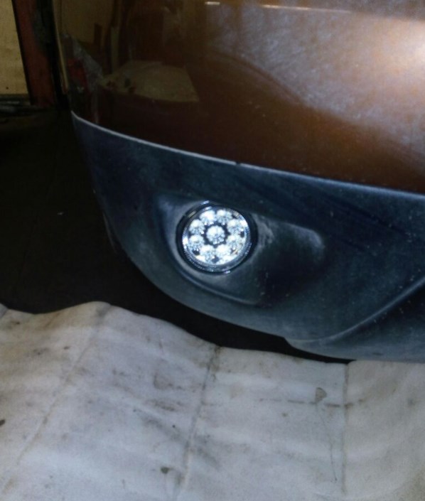

и еще

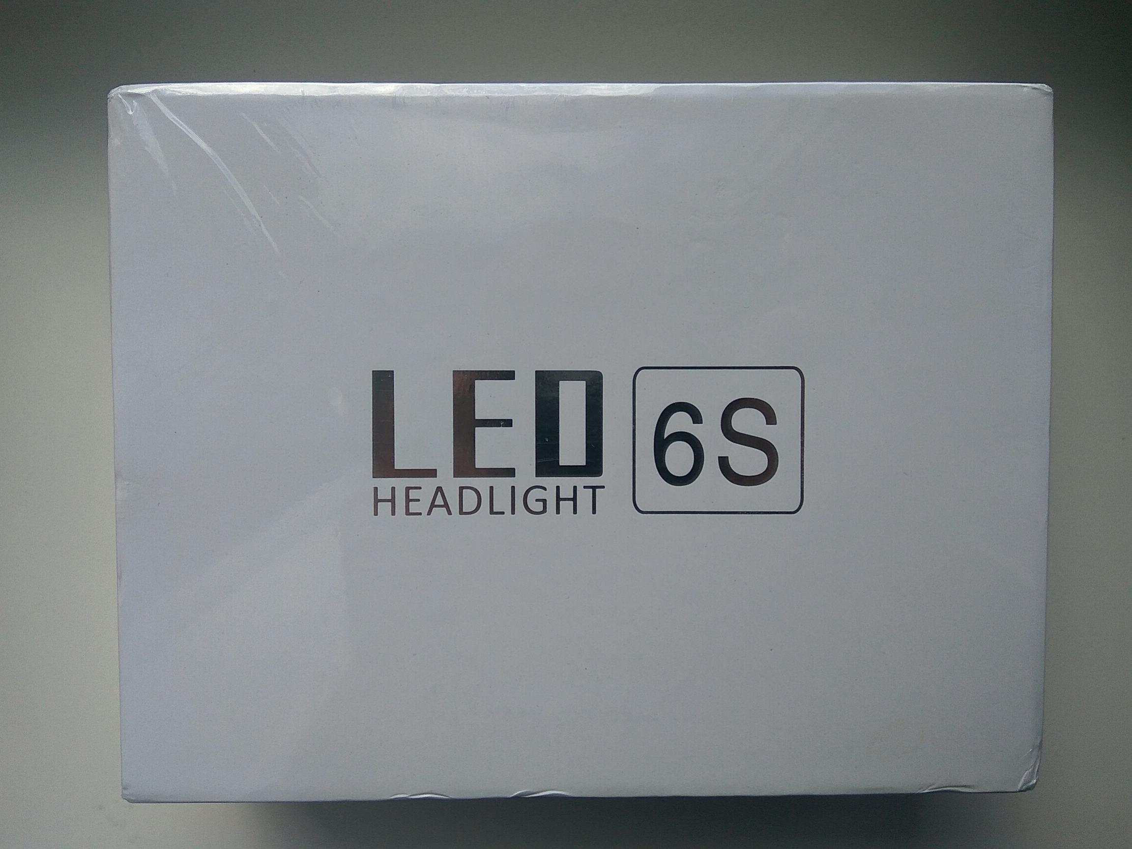

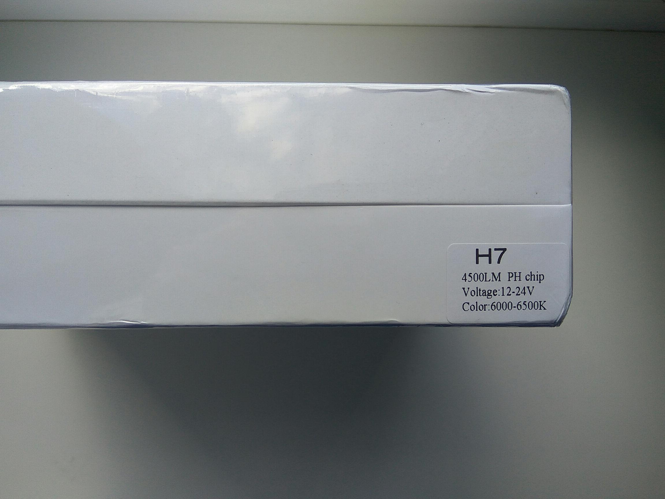

Короткое видео
здесь

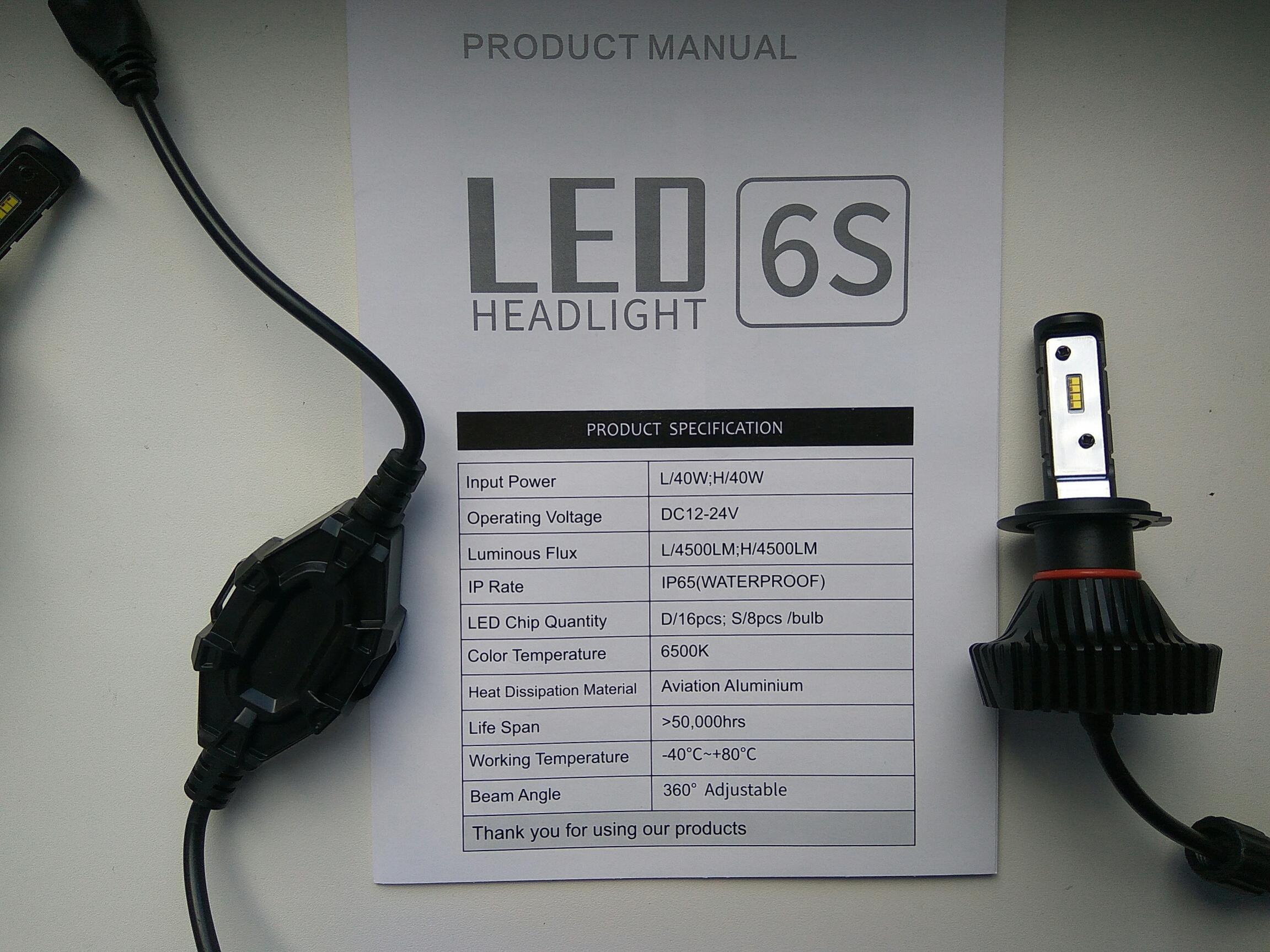

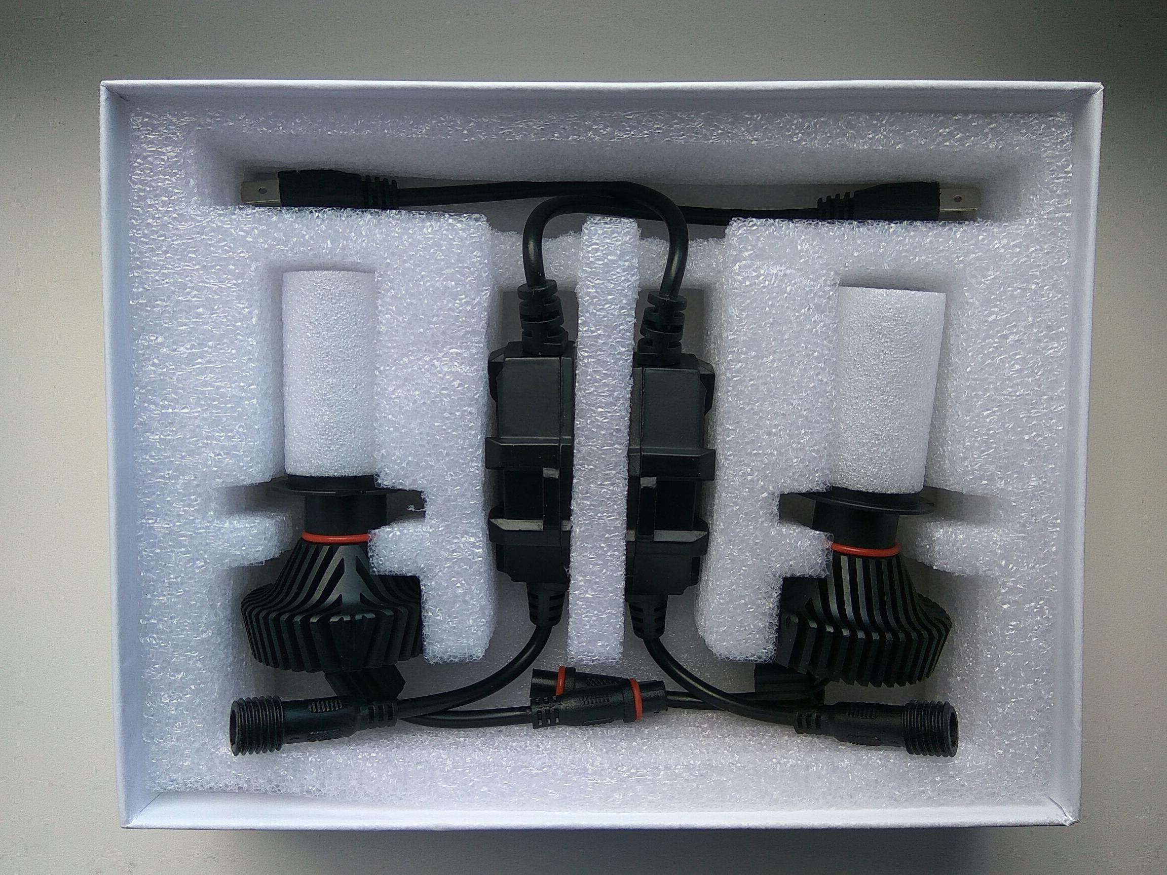

LED H7 покупал
здесь
Светодиодные лампы ближнего света Н7. Восемь светодиодных чипов (по четыре с двух сторон) Philips Lumileds LUXEON Z ES. Лампы установлены в блок-фару и размещены вместе с драйвером, полностью закрыты штатной защитной крышкой от пыли.

Только положительные, самое первое от вождения в темное время суток - восторг. По ощущениям видеть в темноте стал на 200% больше, особенно обочину справа. Встречные не моргают, пучок света виден на середине дороги.
Еще при установке заметил, что верхняя светотеневая граница светодиодной лампы и профиль светового пятна не отличается от галогенной лампы ранее стоявшей, даже на фото сохранил для сравнения. Нижняя граница новой лампы больше сдвинута вниз. Непривычным для меня оказался только цвет самого света - он белый, без синевы и отливов.
Простота установки, сначала расположил драйвер внутри корпуса фары, потом саму лампу. Лампу, уже установленную, можно вращать на 360 гр для регулировки. В инструкции написано, что сначала нужно установить цоколь лампы, он съемный, но в моем случае радиатор установке лампы не мешал (места было достаточно) и я установил ее вместе с цоколем, а потом уже вращал лампу до геометрии светотеневой границы.
Раньше ездил только на галогенных лампах. С завода стояли Philips, потом были Narva, GE - со всякими white и плюс 120% света. Но все это не то, по сравнению с новыми - как земля и небо.
