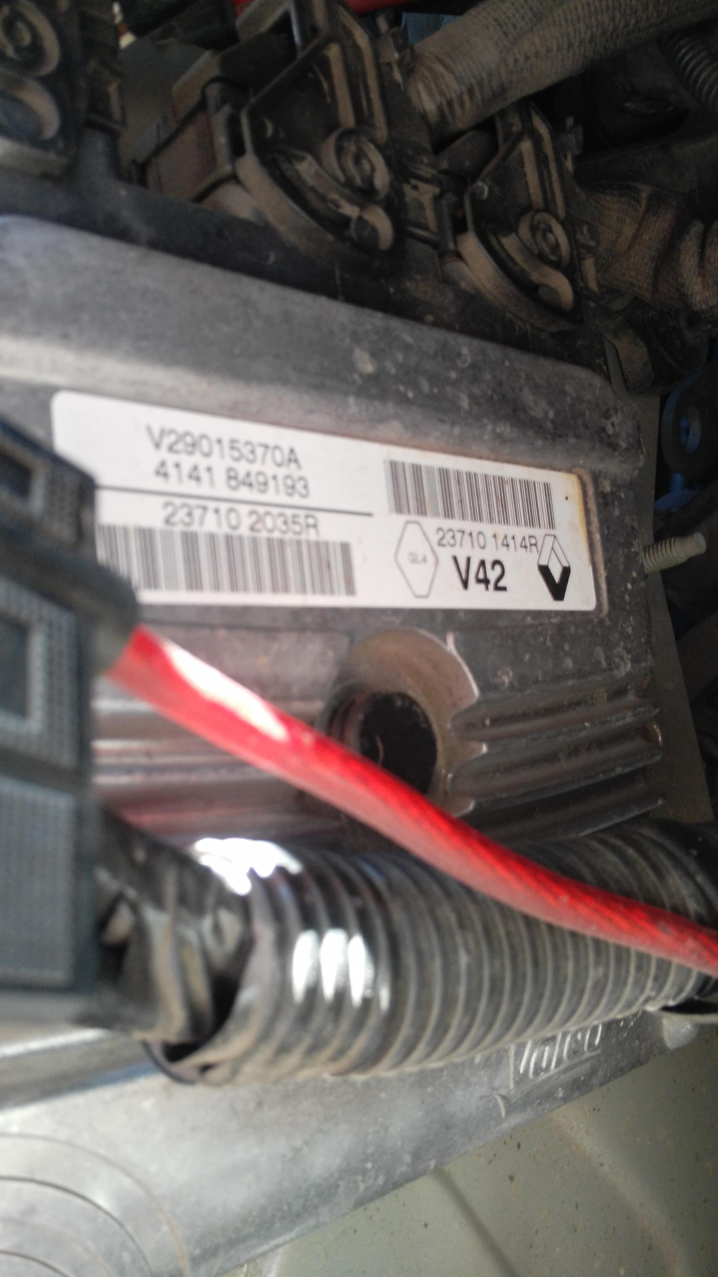

Подскажите, пожалуйста, кто прошивал. Прибор из шапки темы сможет прошить блок Валео? Двигатель бензин2 л., дорестайл 2014гв.
На блоке такая наклейка есть:
Соблазнительно, блин, иметь возможность менять прошивки самому)))

Сможет конечно.

Эмм, еще нубский вопрос - почему "конечно"? Блоки же разные бывают, вроде как.
И еще, вдогонку. Есть не очень дорогие, лучше бесплатные, способы раскирпичивания окирпиченных блоков?

А так галетта Ваш блок прошьёт без проблем!
