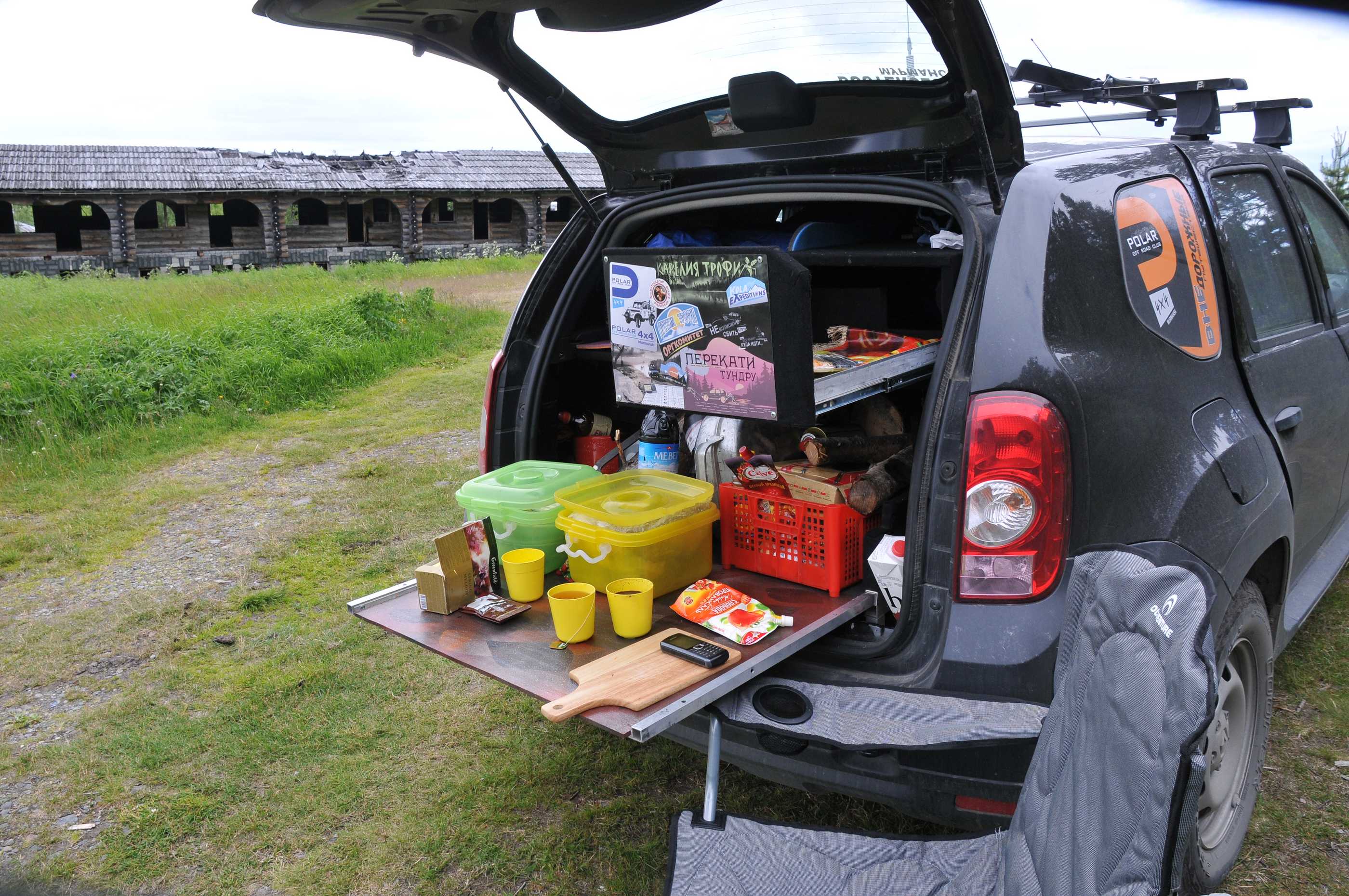

Когда я проверял свой столик на месте, то убедился, что он опирается на порожек багажника, да и его еще держат зацепы, про них тоже не надо забывать. Опора - это чисто от шатания во время еды.

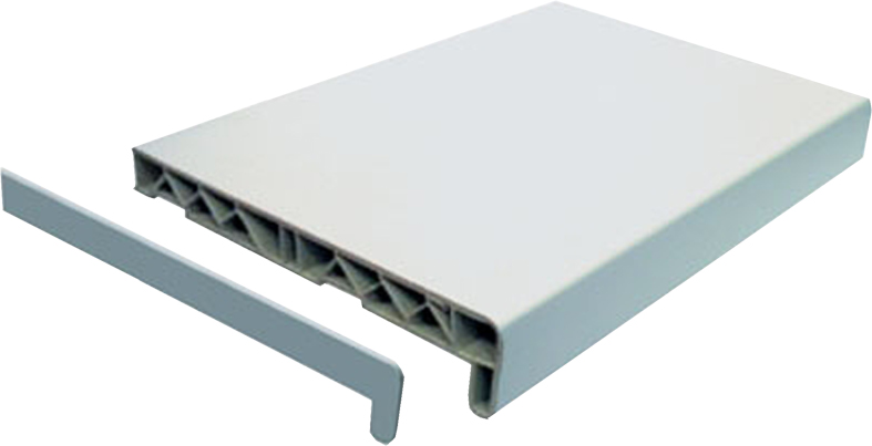

Я про величину нагрузки хотел сказать, что бы не сдернуть бампер с посадочных мест. А столешница висела в воздухе, кстати предложил бы заменить её с доски на пластиковый подоконник. И протереть можно и торец завальцован и легче .
Вложение 90927
Я думал о подоконнике, это хороший вариант. Просто доску мне было проще приобрести. Кто попробует пусть отпишется, всегда можно поменять.

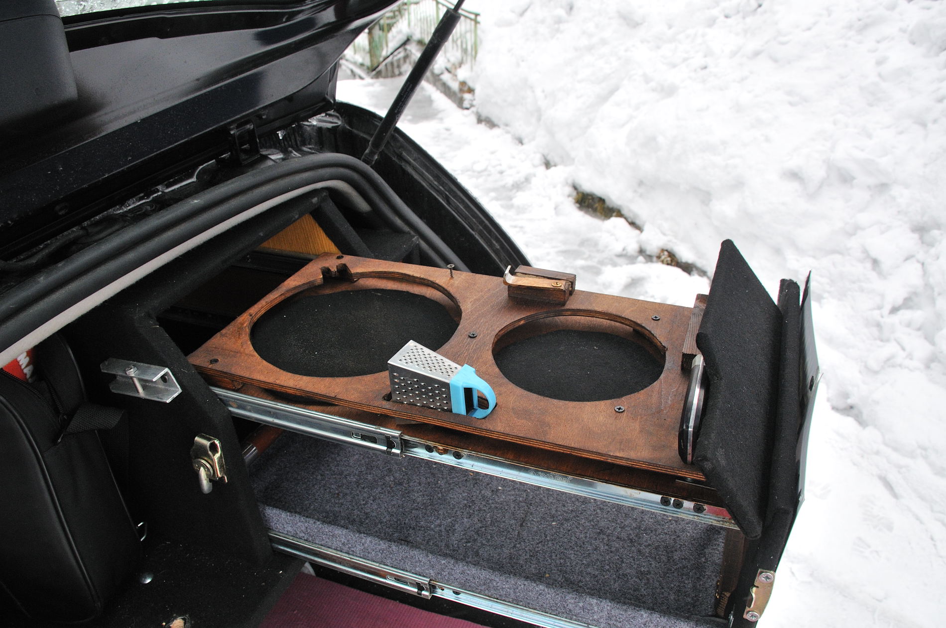

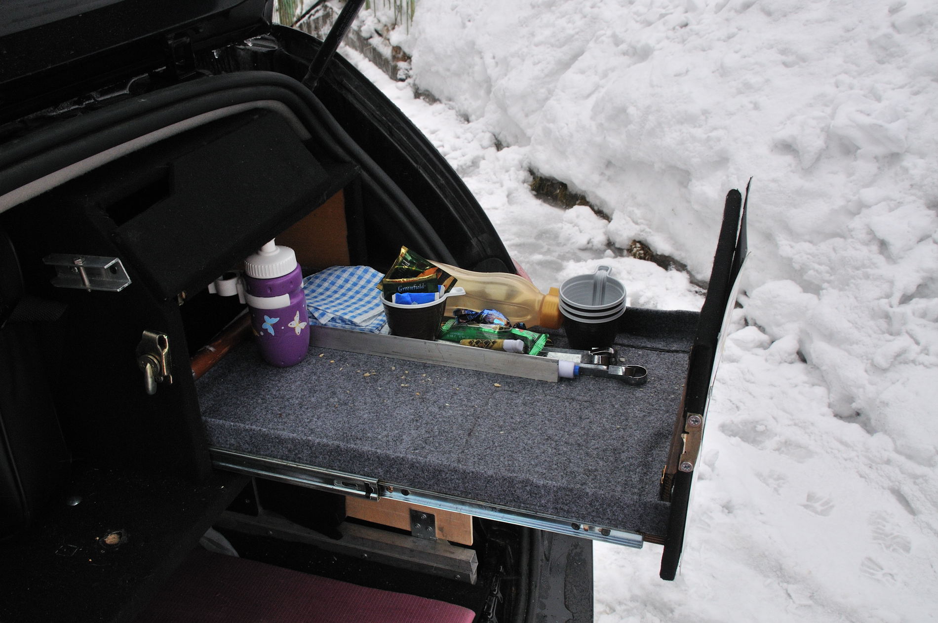

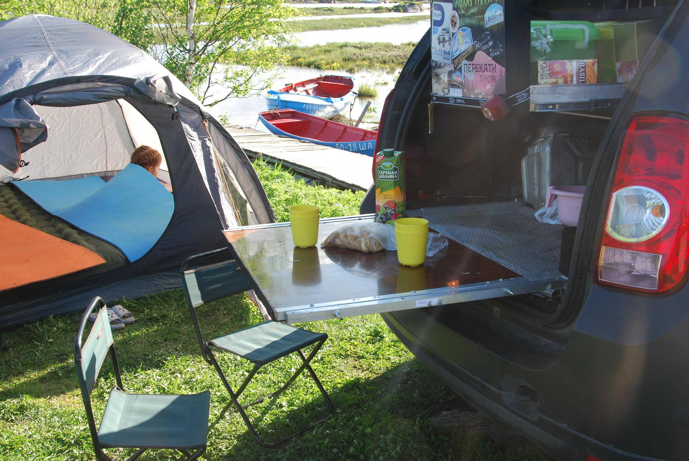

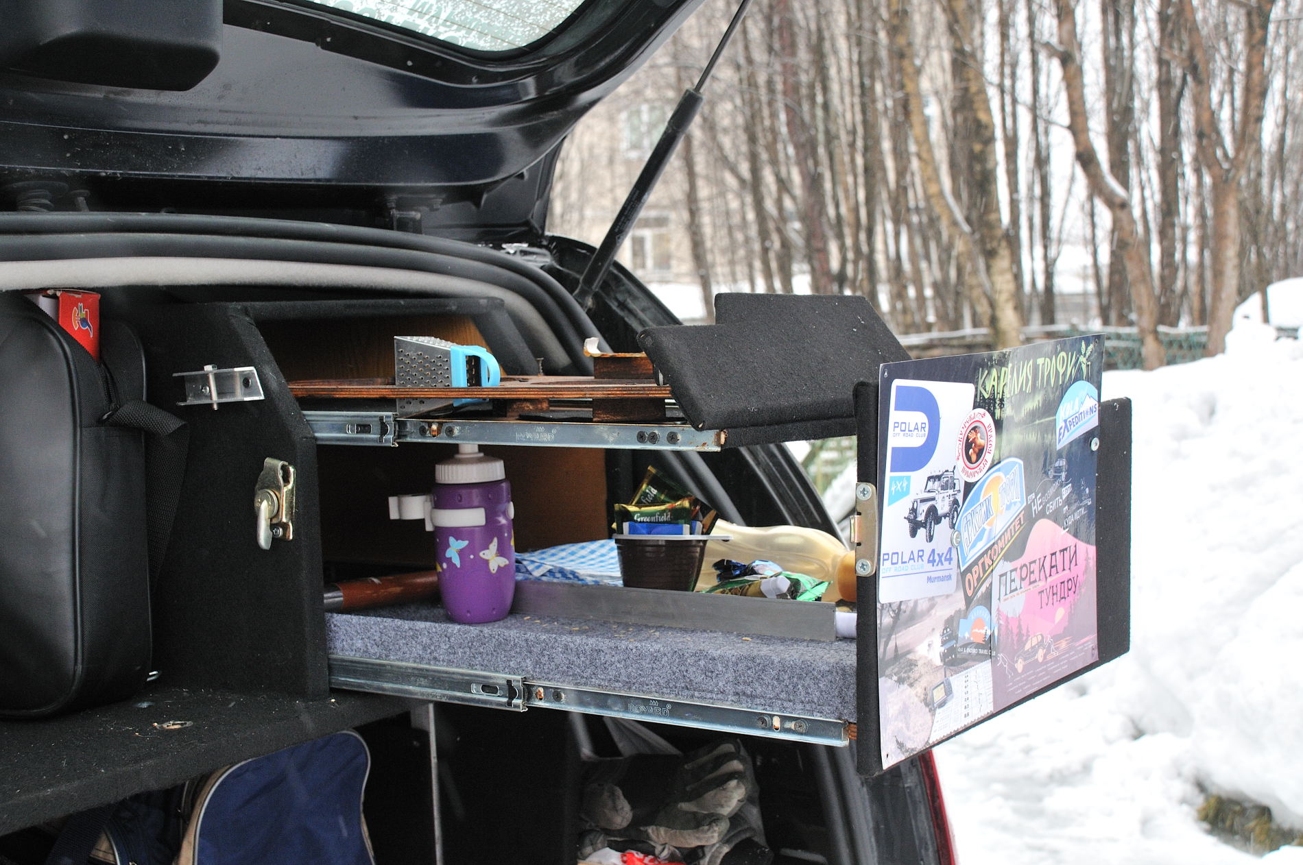

Коль чуть выше поднимали тему автостолика для удобного обеда в дороге, то поделюсь своей наработкой. На форуме выкладывал самодельную багажную систему-трансформер в разделе переделки багажника.
Этой осенью немного модернизировал и помимо столика и выдвижного ящичка под продукты этот самый ящик получил двухуровневое исполнение (теперь есть разделение ПРОДУКТЫ-ПОСУДА со стандартными фиксированными местами под чугунную сковороду (болталась всегда), миски, ложки. Переделал материал и крепление столика, он монтируется теперь за 1 минуту (в первом исполении уходило 5 минут). Авто исключительно для путешествий, где в багажнике сделаны свои выдвижные места под туристическое снаряжение, бензопилу, газовый баллон.

Нет, не телек. Это выдвижной ящик в первом варианте под продукты, чтобы по пакетам не шарахались.

А это ящичек под продукты и походную посуду (держалка ложек, ниши под тарелки и сковороду, нож). Просто раньше это всё по багажнику летало, теперь ничего не гремит. Ставится столик (выдвигаются направляющие из вкладыша-трансформера) и можно в дороге не вытряхая багажник комфортно перекусить, сидя на раскладных стульчиках. Если что, то всё сьемное и за пару минут все модули снимаются.

Система быстросьемная (снимается за 17-20 минут) и легкая. Первый вариант до модернизации здесь
http://www.dusterclubs.ru/vb/showpos...1&postcount=63
Геометрические размеры ячеек делались под конкретные вещи, возимые в экспедиции (будь это к примеру газовый баллон или пластиковые ящики под одежду). Спальное место под потолком монтируется за 4 минуты (столик в качестве подкладки под спальник).
Осенью опробовал крепления 4х6 метров тента над задней частью авто, тоже быстромонтируемое на телескопических алюминиевых трубках.
