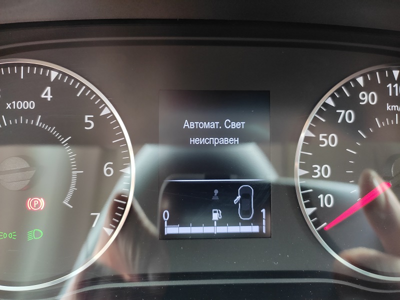

1. Сигнал SOS как проверяли? Его нужно несколько раз нажать, происходит соединение с оператором и уже самостоятельно отключить его не получится (см. инструкцию). Так что тестировать без надобности не советую
Высвечивается на панели неисправен SOS но бывает что работает.
Автосвет работает при положении барашка управления светом на Авто
Горит надпись Авто свет неисправен. + горит ближний свет

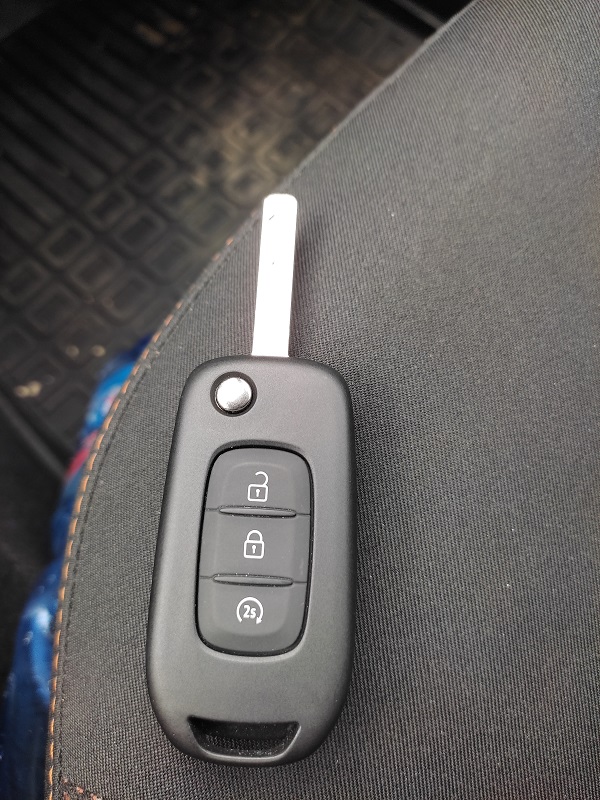

После установки сигнализации с иммобилайзером штатный автозапуск не будет работать - забудьте про него, пользуйтесь сигнализацией
Ключ у меня остался обычный, вот и интересуюсь.

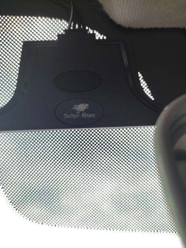

Очень похоже на некорректную устновку сигнализации. Не знаю как на вашу сигналку, а на Starline A93 выпущено что-то типа инструкции, где указаны точки подключения сигнализации к can-шине нового Дастера. Может имеет смысл съездить к специалистам чтобы те посмотрели правильность подключения?
В самой сигнализации, как правило, реализованы различные функции управления, например, режимы работы головного света при автозапуске и снятии с охраны, вполне возможно, эта функция влияет на работу датчика света.

Очень похоже на некорректную установку сигнализации.
Не понимаю смысл установки новой сигналки если нет брелока от нее, как пользоваться функциями новой сигналки. Или они перепрошили родной? Как вообще реализовано?

Автомобиль: Renault Duster 2 TCe150 4x4 MКПП STYLE
По умолчанию Re: Минусы и недочеты Рено Дастер 2021-
Cудя по антене стоит шерхан. В списке допов она числится как scher khan mobicar 3 lite GSM
Сейчас почитал на сайте сигналки моя версия идет без брелока.

Сообщение от Евгений Е Посмотреть сообщение
Почему нет брелока?
На фото показана так называемая сервисная кнопка с помощью которой можно программировать различные функции.
А брелок там с обратной связью и с экранчиком где отображается информация о состоянии автомобиля.
Может что-то уже изменилось?
Если управление через модуль GSM реализовано, вполне возможно, что брелка нет, а работает всё через приложение.
У меня СтарЛайн GSM и брелока нет. Управление через приложение. В салоне установил с менеджером, всё проверили. Вторую резервную симку вставили. Так, что Вам что-то не рассказали. Придется самому. Там на коробке или инструкции должен быть qr код для скачивания приложения. Конверт с пинкодом для активации.
Себе буду покупать доп модуль и брелок. Не совсем удобно без него и в деревне, где интернета нет, не работает. Да и вообще, телефон сел и остался без обратной связи от машины.
