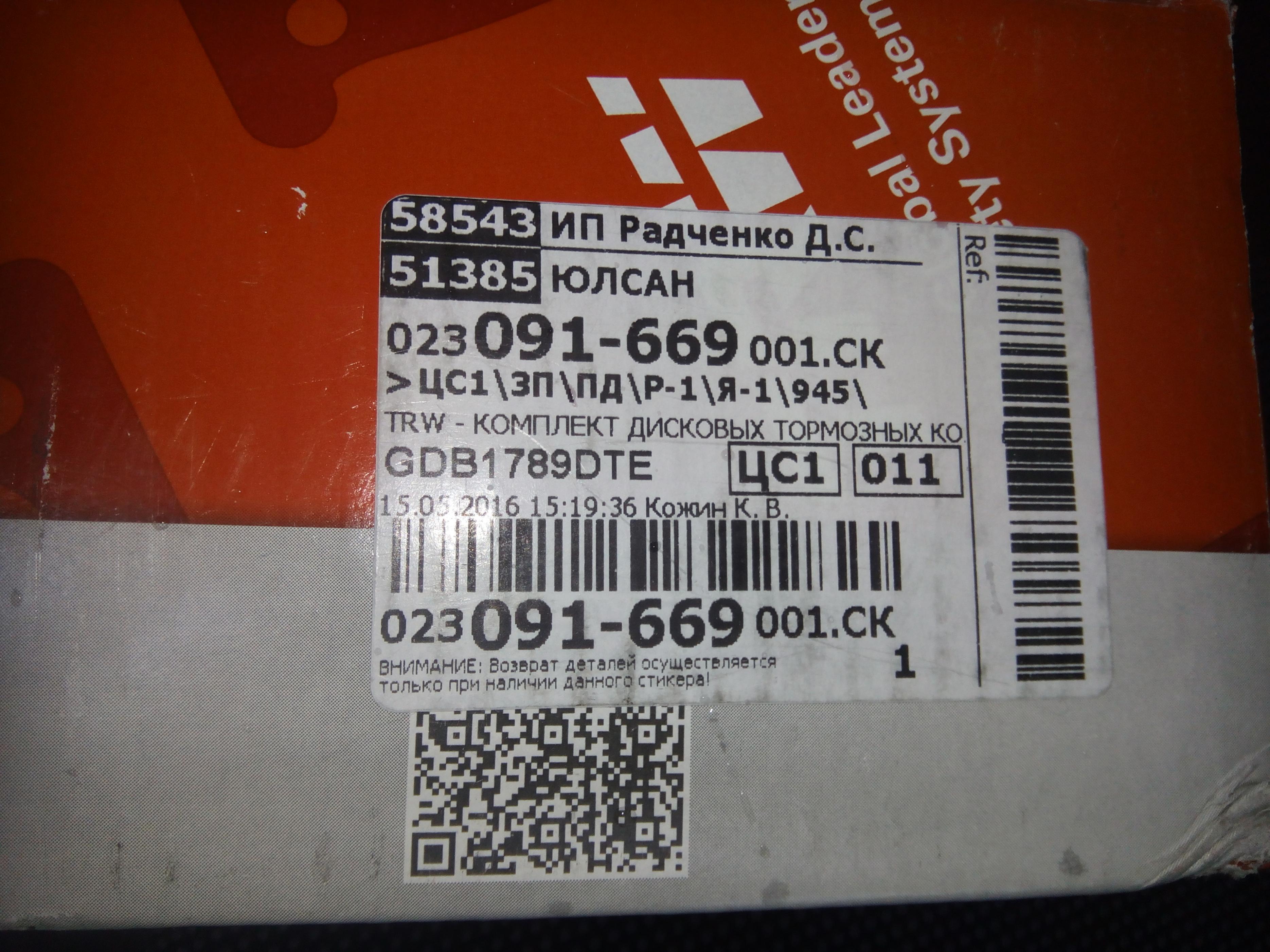

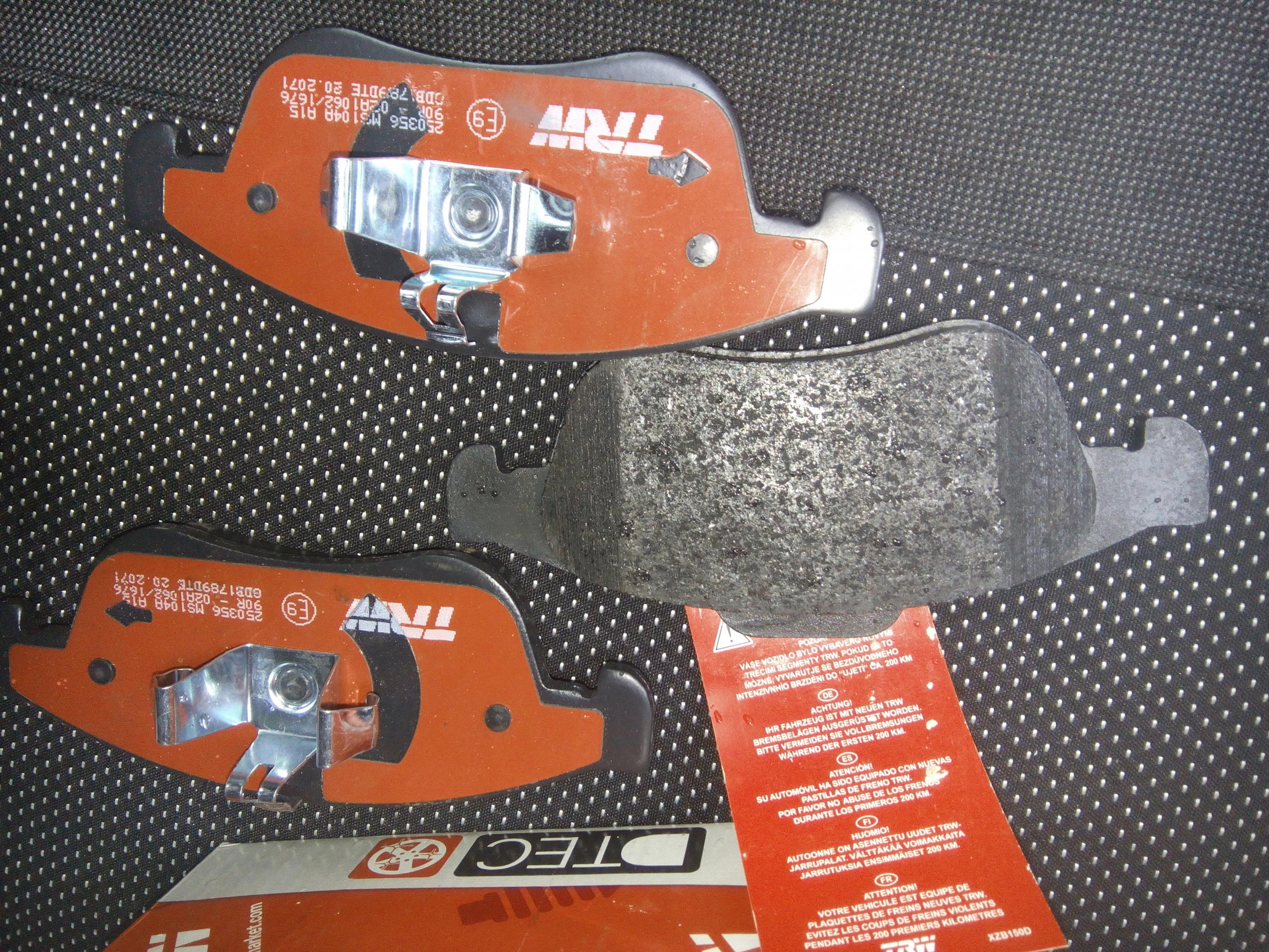

Получил свои TRWс керамикой. Внешне вполне презентабельные, а главное с клеющимся слоем (при проверке выяснилось, что слоя нет!!! см. ниже). Дешевле всего в Юлсане получилось 2211 руб (yulsun.ru).
Заодно такую щётку бескаркасную купил. От 500 до 650 мм - 150 руб. Пока трет хорошо.

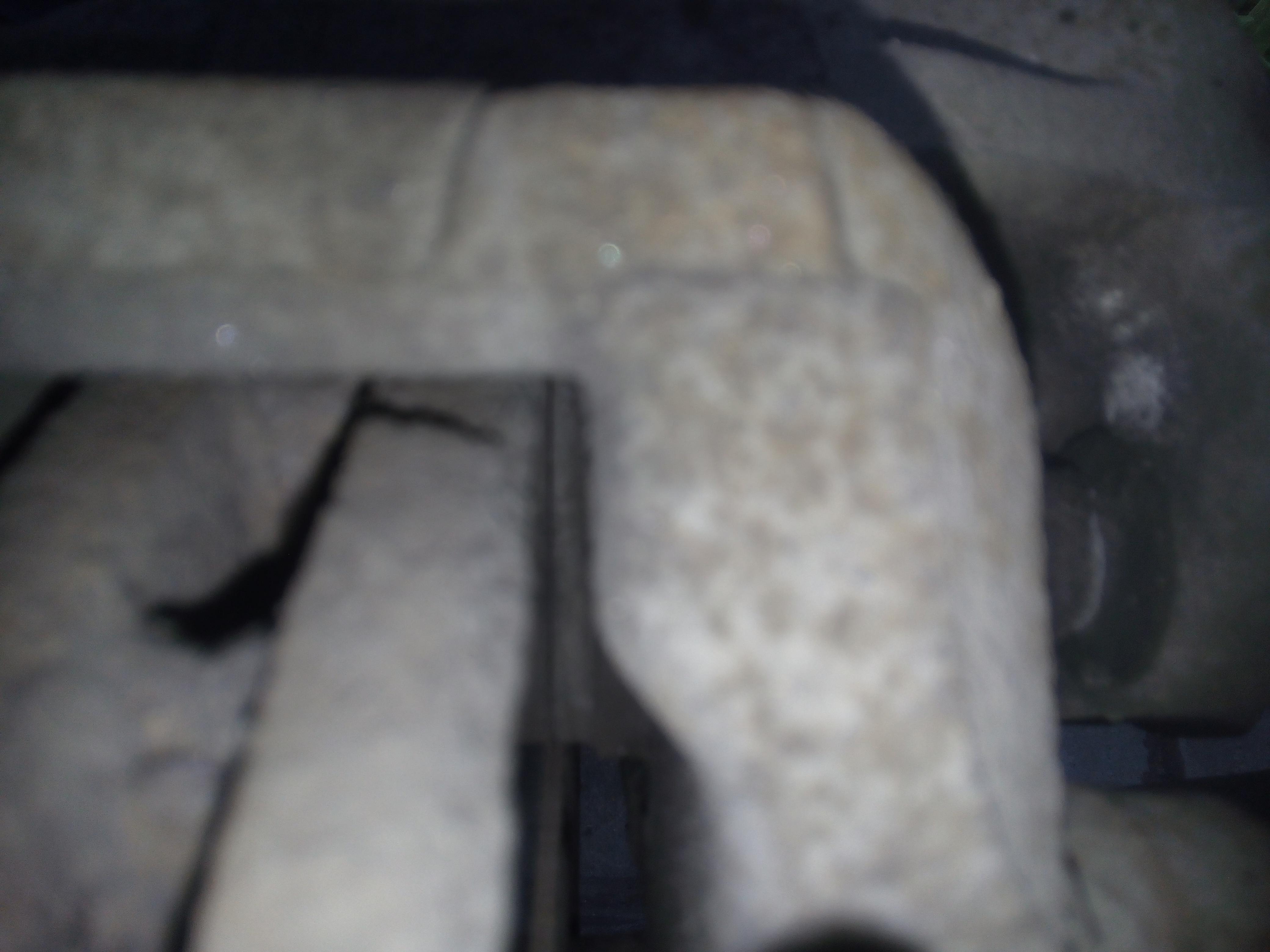

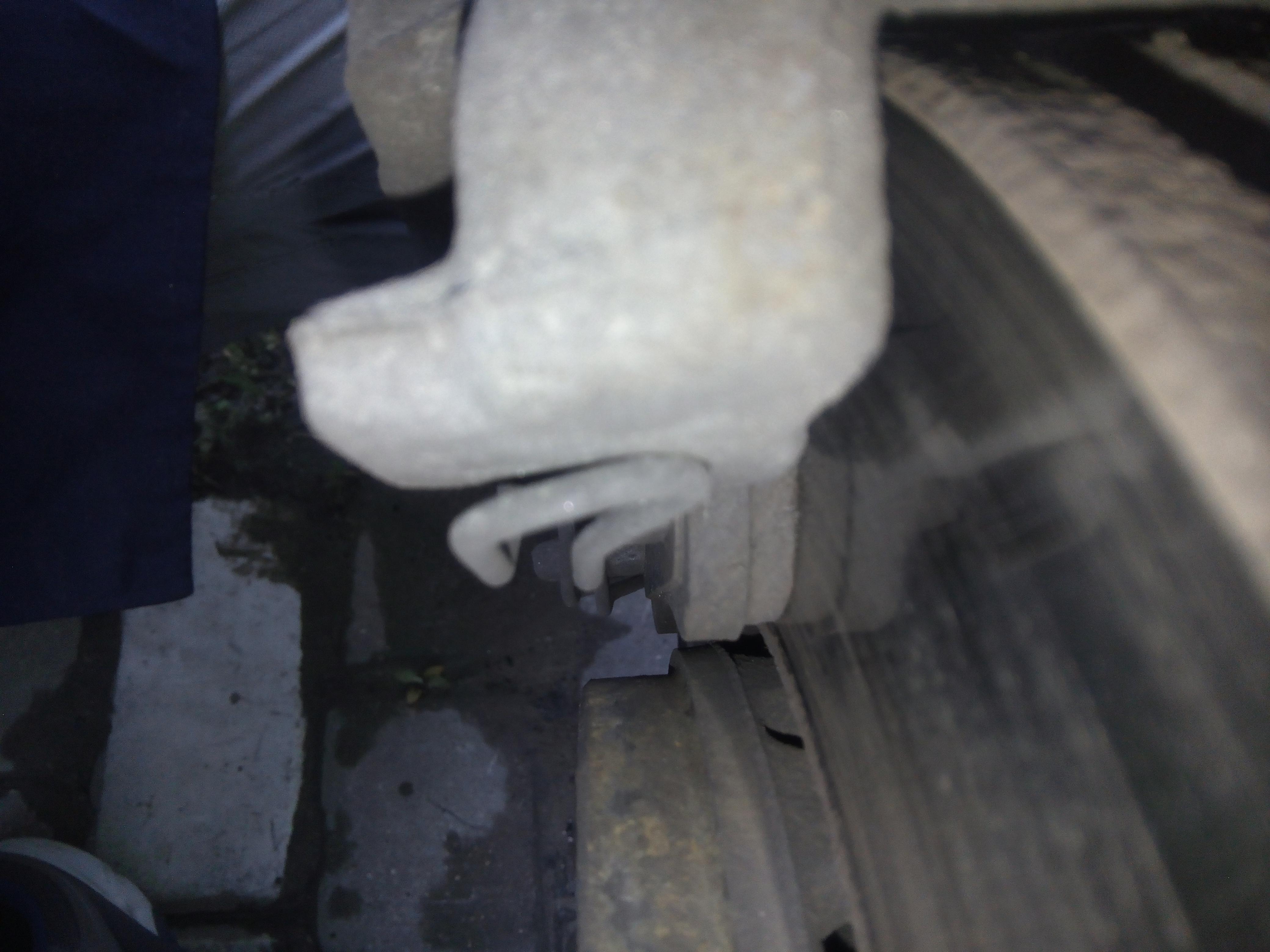

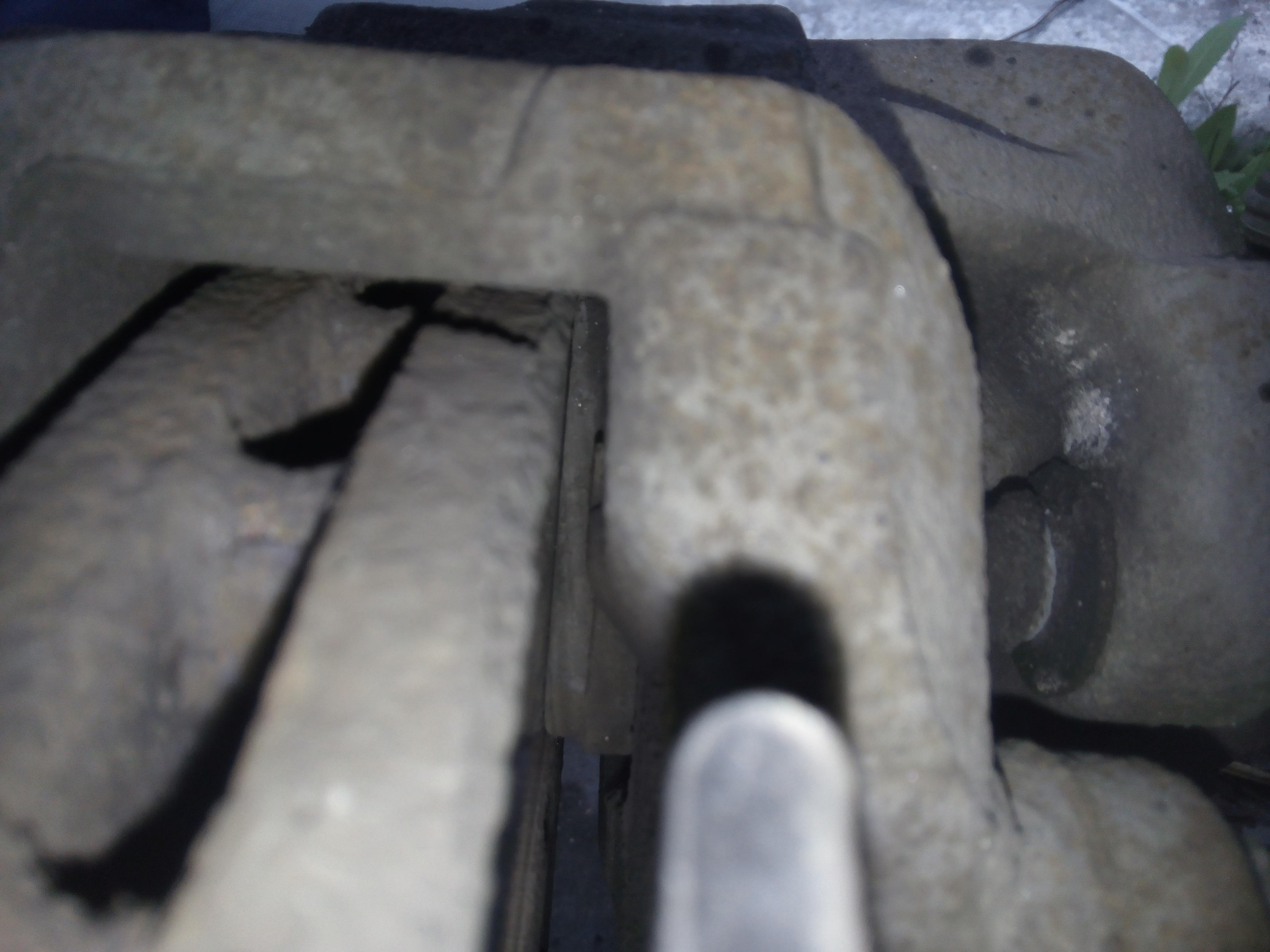

Полез менять колодки, а старые еще живы. Оставил пока. Износ на обоих суппортах одинаковый:
наружняя колодка:
внутренняя колодка:
В направляющих набита смазка МС 1600 (не реклама ). ИМХО не самая лучшая для этого дела, но как бюджетный вариант проявляет себя неплохо. Пока чувствует себя хорошо. При торможении, когда тормоза хорошо прогреты правое колесо издает кой-то шуршащий звук, сколько ни смотрел - все нормально, износ везде ровный, в сторону не уводит, а кажется, будто правое колесо сильнее схватывает. Х.з. что за хрень.
Ах, да! Пробег - 56 000 км.

Внешне вполне презентабельные, а главное с клеющимся слоем.
Это что такой за слой?

На наружних колодках с нерабочей стороны снимается бумажка, а под ней липучка, колодка приклеивается к суппорту, чтоб отводилась вместе с ним не болталась и не гремела. Так все нормальные производители делают.
Хотя я чет засомневался за эти колодку, схожу проверю.

Оказалось, лоханулся, не наклейки это, просто пластинки металлические:

Одинаковый. Внешняя и внутренняя колодки как на фото. Ещё в прошлом году суппорта снимал смотрел - все нормально. Пока вариантов 2 : либо на правом колесе ким-то образом колодки на буртик смещает при торможении, либо какая-то колодка с браком и материал фрикционный отличается, вот и даёт звук.
