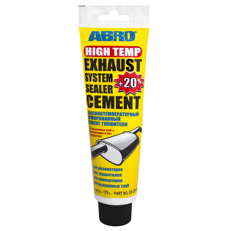

Осенью 2017 просверлил снизу в двух местах по краям (отступ 1.5-2 см от края) и ничего через отверстия не течет и даже не капает, хотя из самой трубы при прогреве двигателя вода летит и так же булькает. Звук поменялся в худшую сторону. Можно сделать вывод, что смысла никакого в этом нет.
Всё никак не соберусь купить герметик для выхлопной системы и замазать эти дырки.

Сообщение от Сергей159
Герметик может отвалиться. Лучше саморез обмазать эпоксидкой/поксиполом и вкрутить.
