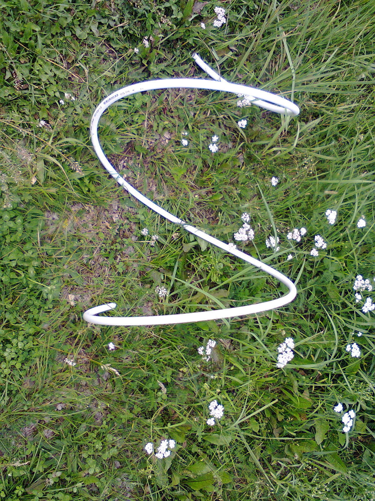

Сегодня заколхозил решётку-перегородку для собаки. 45-килограммовый немецкий паренёк хорошо освоился на своём месте в багажнике машины,и стал периодически мазать слюнями спинку заднего сидения и лизать уши редким испуганным пассажирам... Вообще-то хотел купить у клубня заводскую клетку по отличной цене,но вышел форс-мажор с деньгами, и вечер сегодня был творческий и свободный,мысль созрела сама собой. Сляпал из того что имелось в гараже,а именно: металлопластиковая труба Диаметром 16 мм(понадобилось чуть менее 3 м), огородная сетка-остаток 1,5мХ1 м, и ничего что ЗЕЛЁНОГО цвета - главное,чтоб функционально всё вышло. Итак,эксперимент начался!
Вот металлопласт -труба для хол.воды. Она очень гибкая,и из неё много чего можно сделать,всякие зеркальные полки в ванную,подставки и прочее,была бы фантазия...

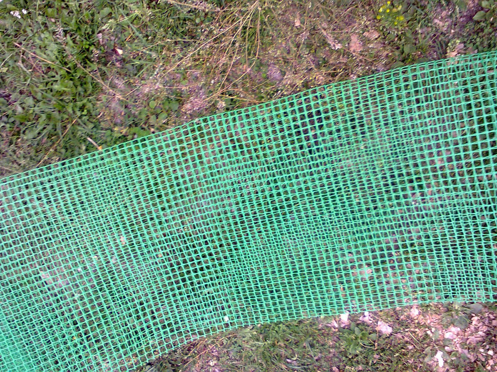

Вот она,ЗЕЛЁНАЯ секта. ТЬФУ,сетка! Для цветов и прочих огородных прелестей))

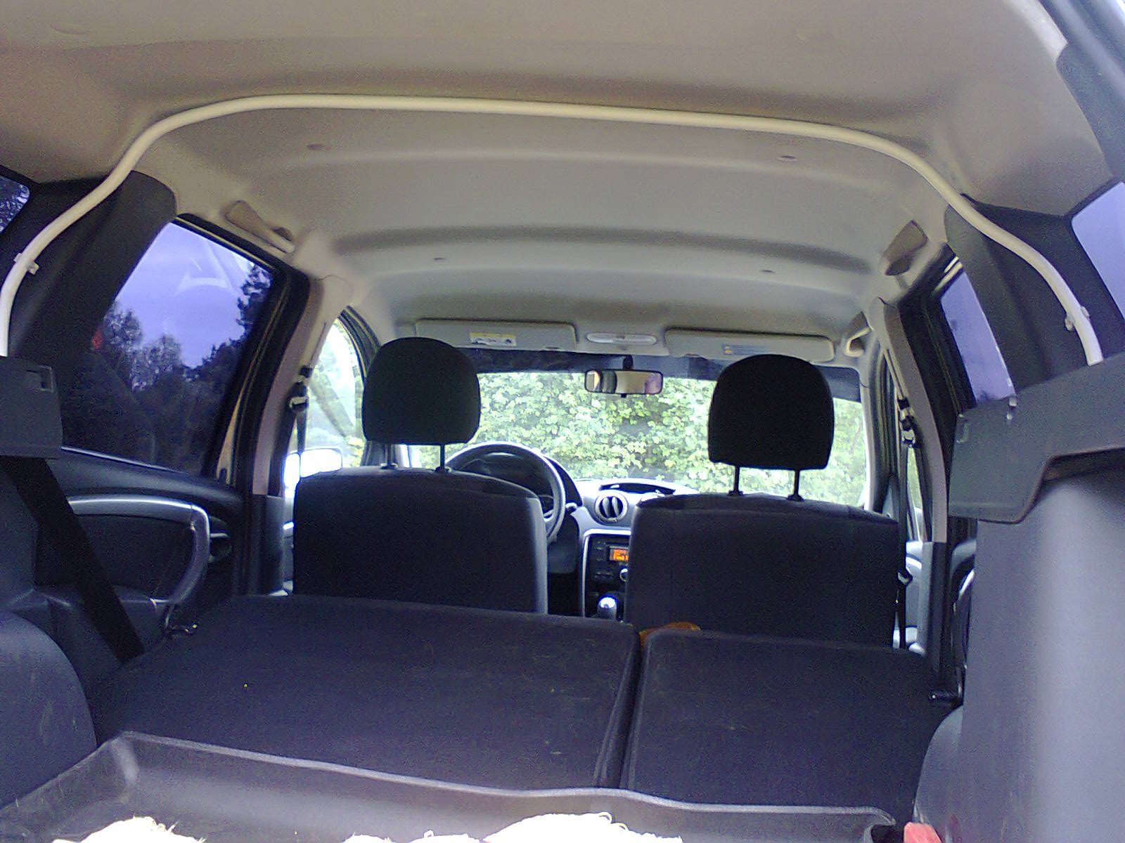

ну и начал я выбегать... то есь,выгибать! и так.и сяк,под рельеф салона трубу-металлопласт,закрепил её,по 2 клипсы с обеих сторон.

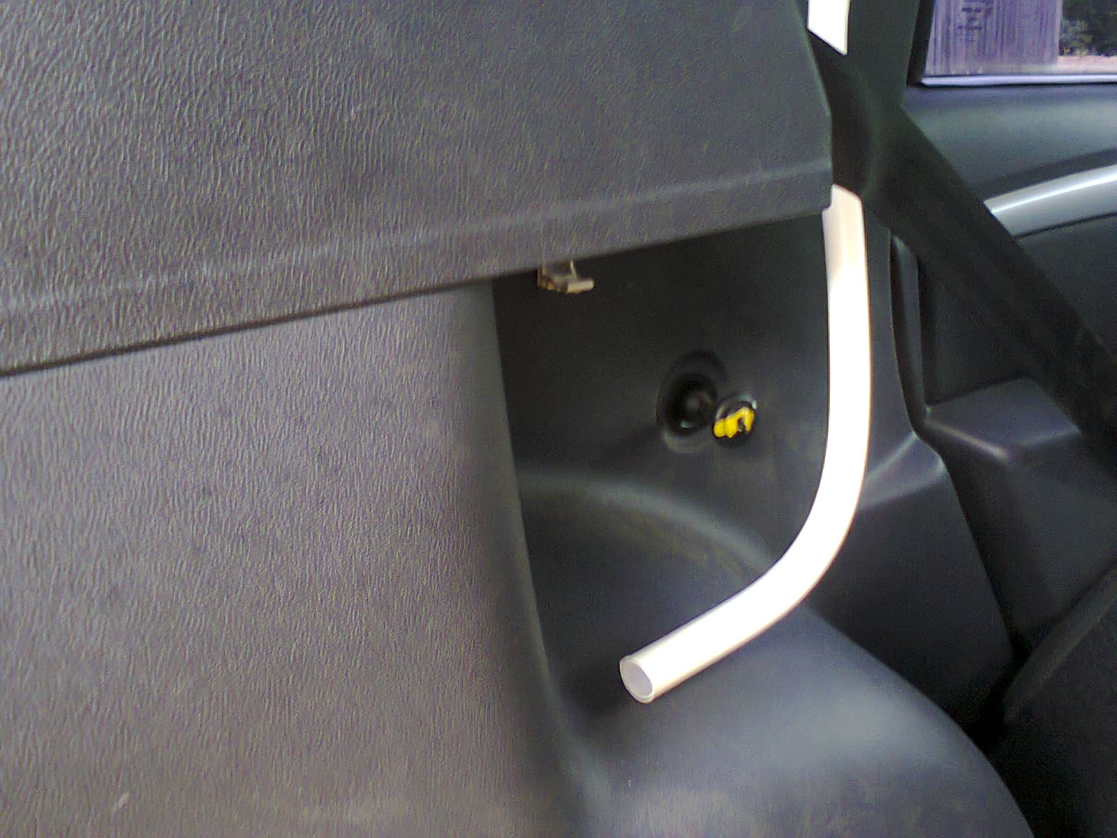

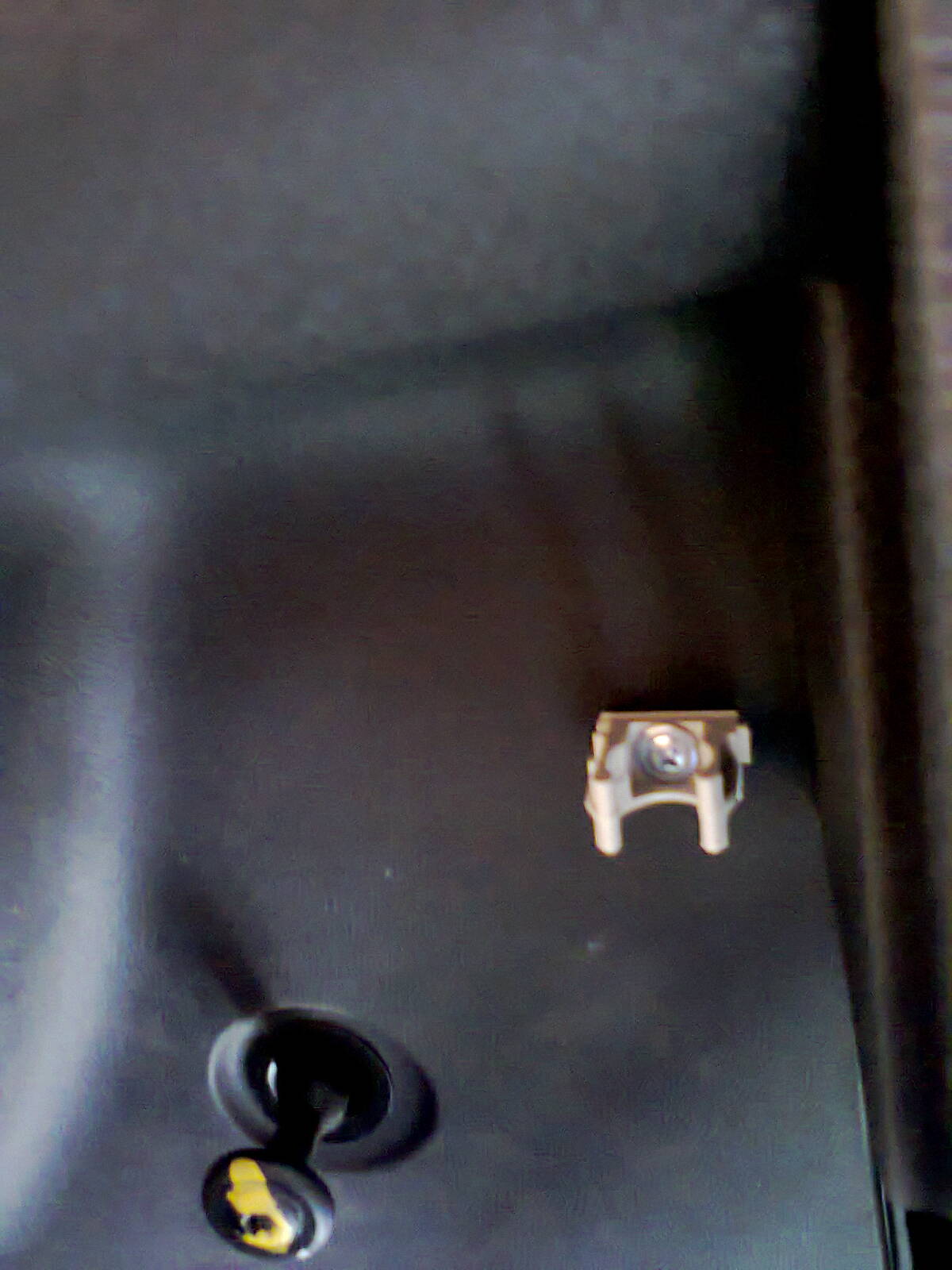

Клипсы тут и тут:

Забегая вперёд и предвидя разномастную критику,скажу,что клипсы эти хрен кто увидит! стёкла в машине тонированы 5-кой,да и в багажнике кроме собаки живых существ не ездит! Ну а мой немец не эстет,ему по барабану!
в общем,так,получившийся контур я засунул в сложенную вдвое сетку,которую по контуру же обрезал и закрепил пластиковыми хомутами

В общем,легко снимать и устанавливать, под штатную клетку надо отверстия сверлить и на болты крепить. У меня достаточно наклонить спинки заднего сидения,установить сетку и поставить спинки на место,при этом подголовники прижмут и чуть натянут сетку,конструкция держится крепко! Снимается-отдевается за минуту!
Эстетам так делать не советую,а у нас в деревне-пойдёть! ну можно ведь и более красиво всё сделать,я ток мысль хотел подать...
Вот оно,законченное произведение и сам виновник торжества...
