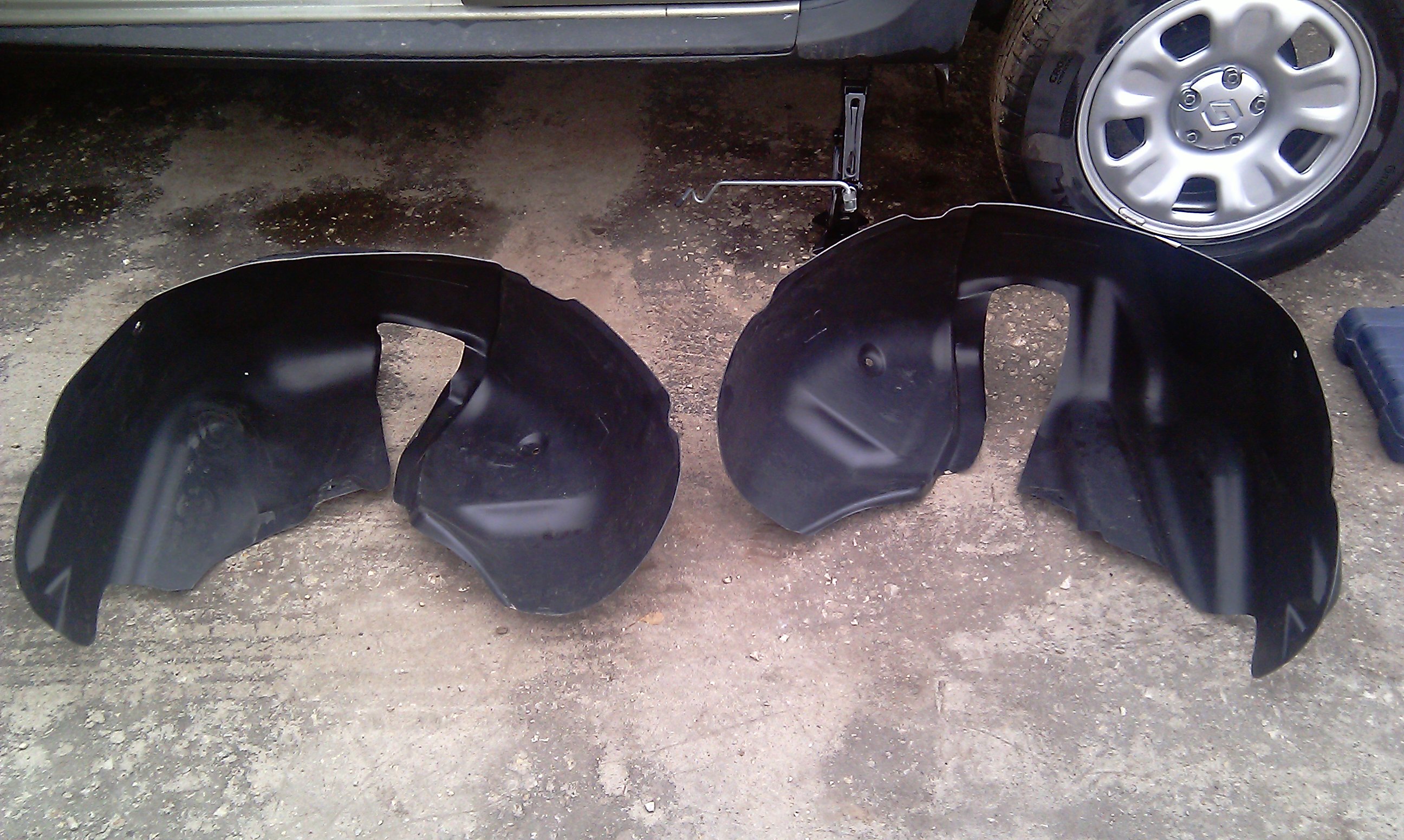

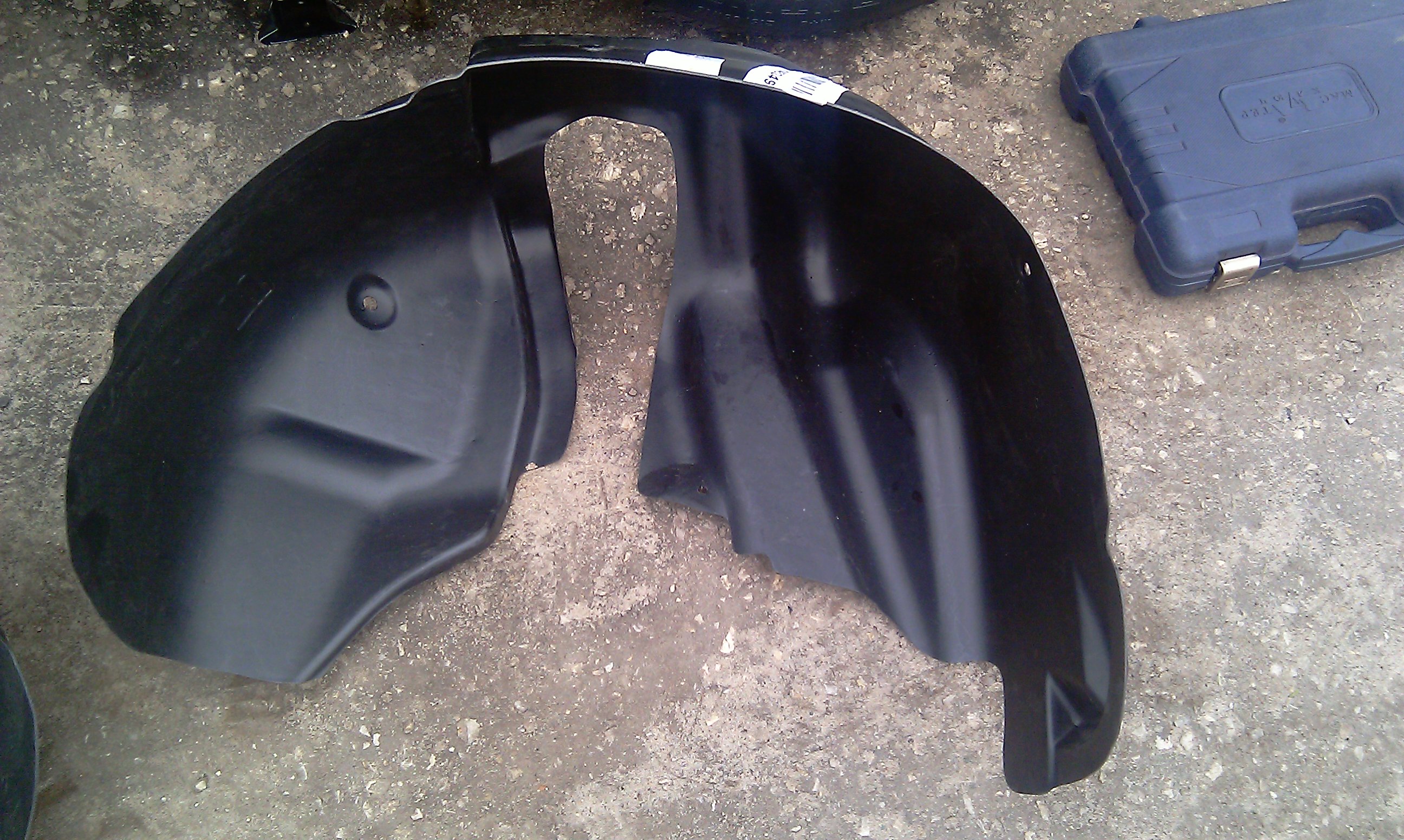

Вот купил и поставил защиту на задние арки колес,цена 1650 р,ставится по инструкции,на штатные места крепления

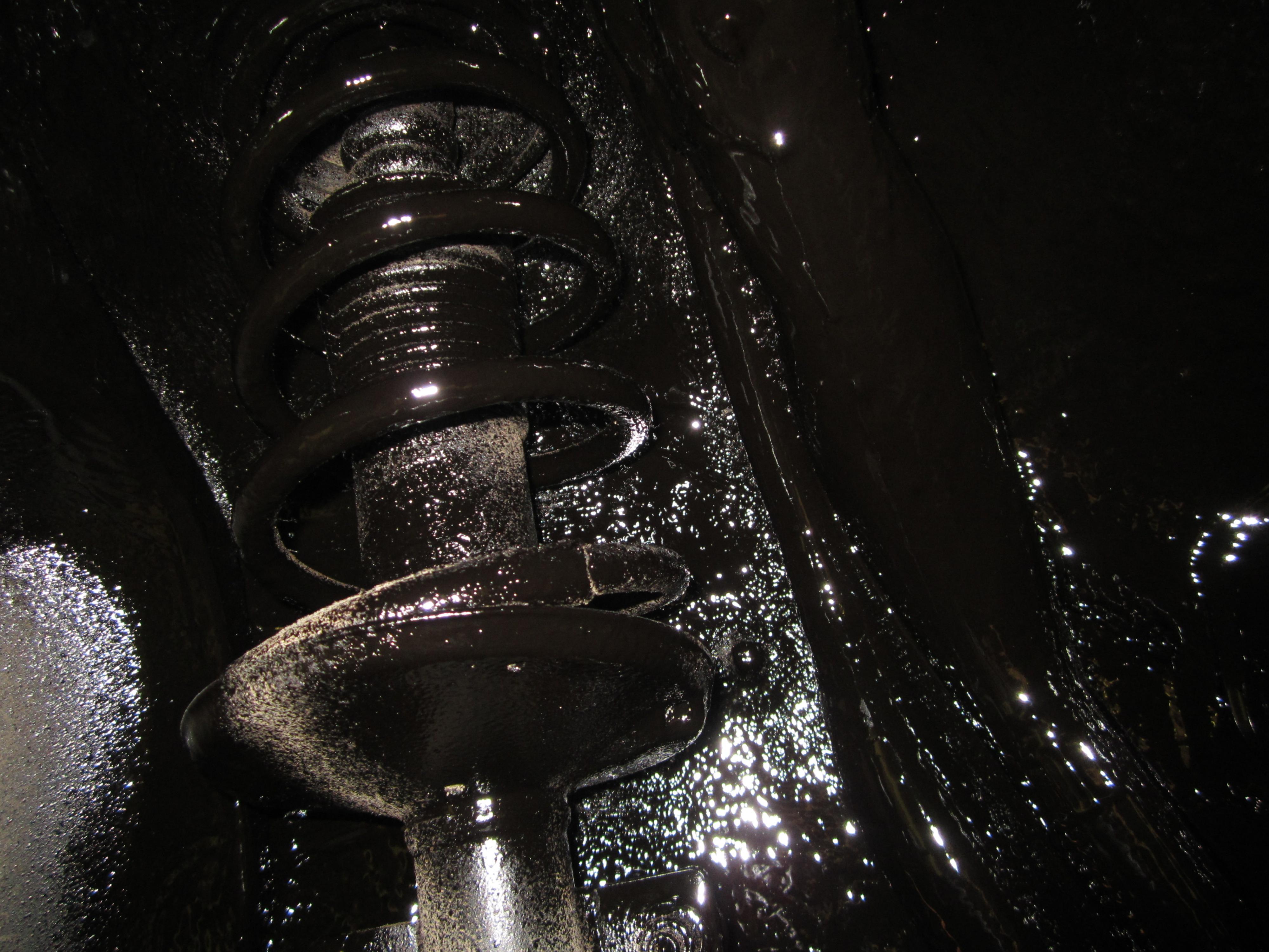

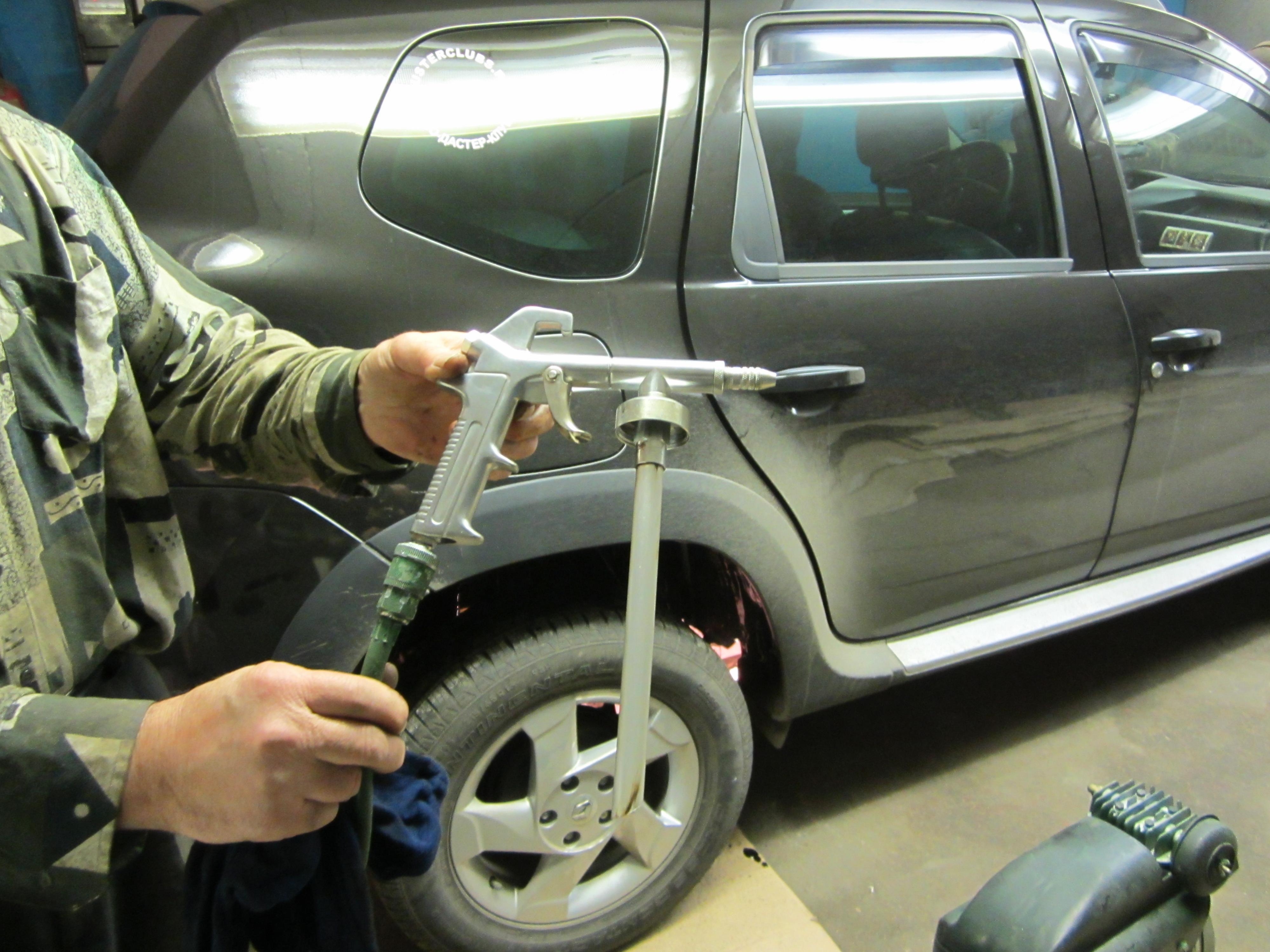

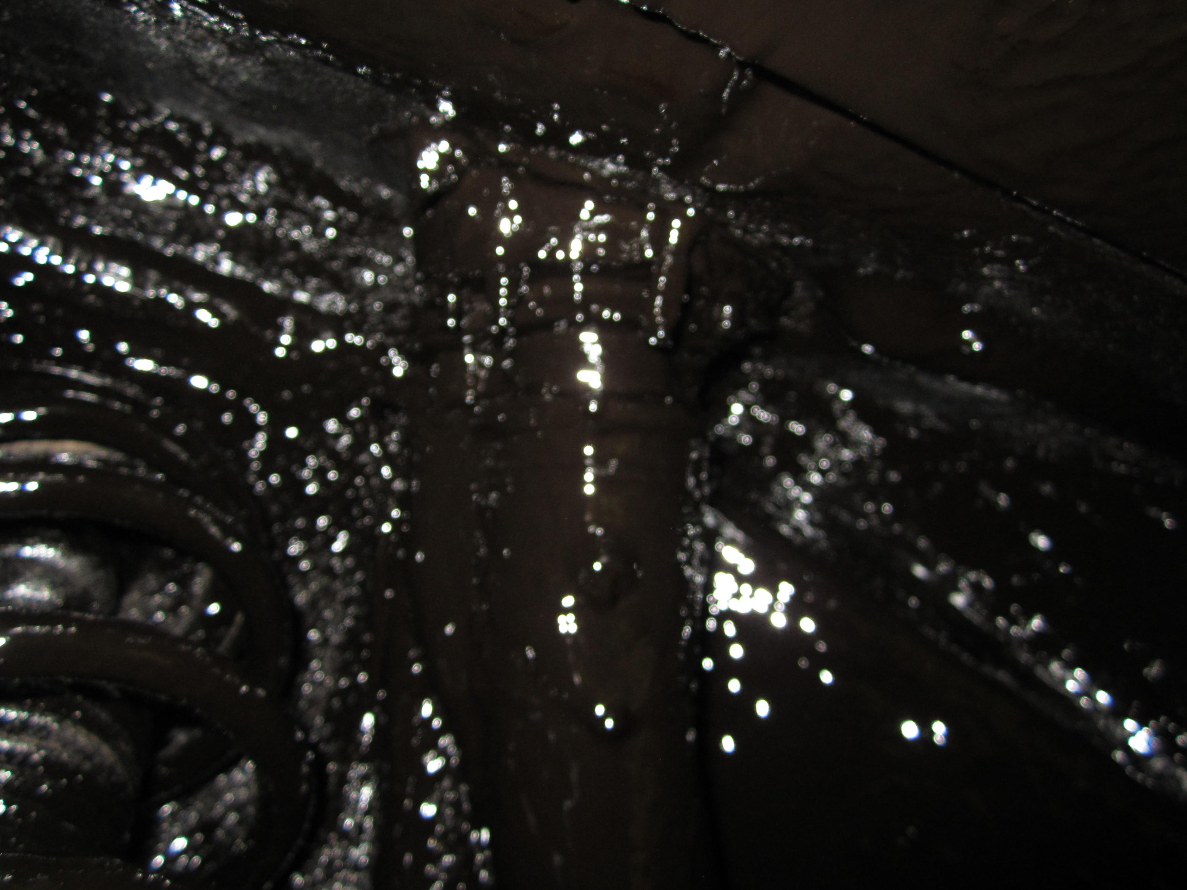

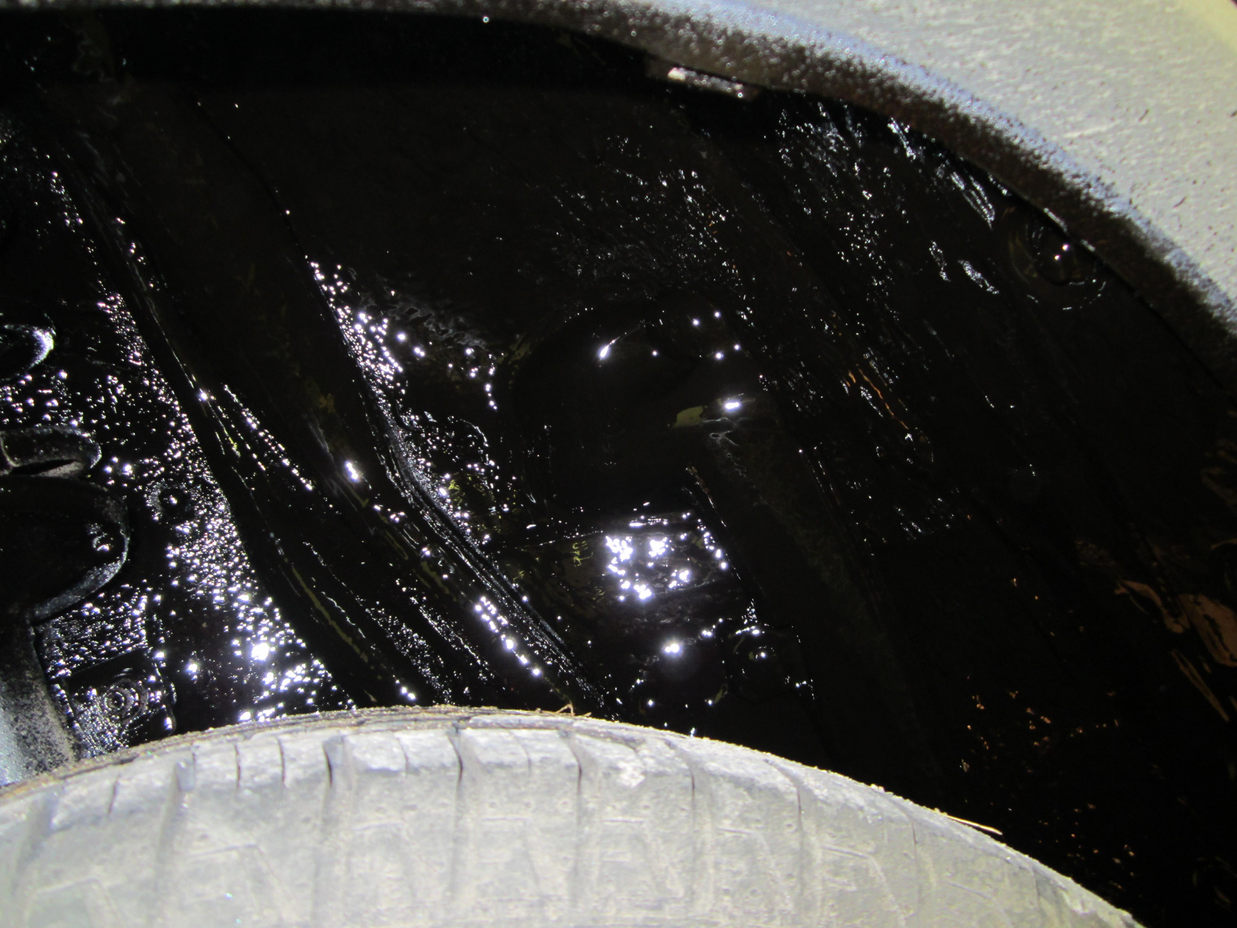

Сегодня нанёс на задние арки колес жидкие подкрылки. Потребовалось купить 2 баллона жидких подкрылков, специальный пистолет. Щётка по металлу, компрессор, переноска уже имелись. Всё делали в тёплом боксе, баллоны перед использованием подогрели на батарее отопления и тщательно взболтали перед использованием. Зачистили арки от грязи и нанесли жидкие подкрылки. На все приготовления и на работу ушло 40 мин, время готовности подкрылков 2 часа.
Не выбрасывайте ёмкости, их можно использовать как тару под другие жидкости.

Где купил? Подкрылки точно для 4х2? Подрезать ничего не пришлось?

Покупал у нас в магазине,заказывал,ждал дней 10,это для 4х2,встали как родные

Производитель этих подкрылков?

Ой,я даже и не посмотрел,привезли с Нижнего,судя по накладной.Если это так важно,могу потом уточнить
