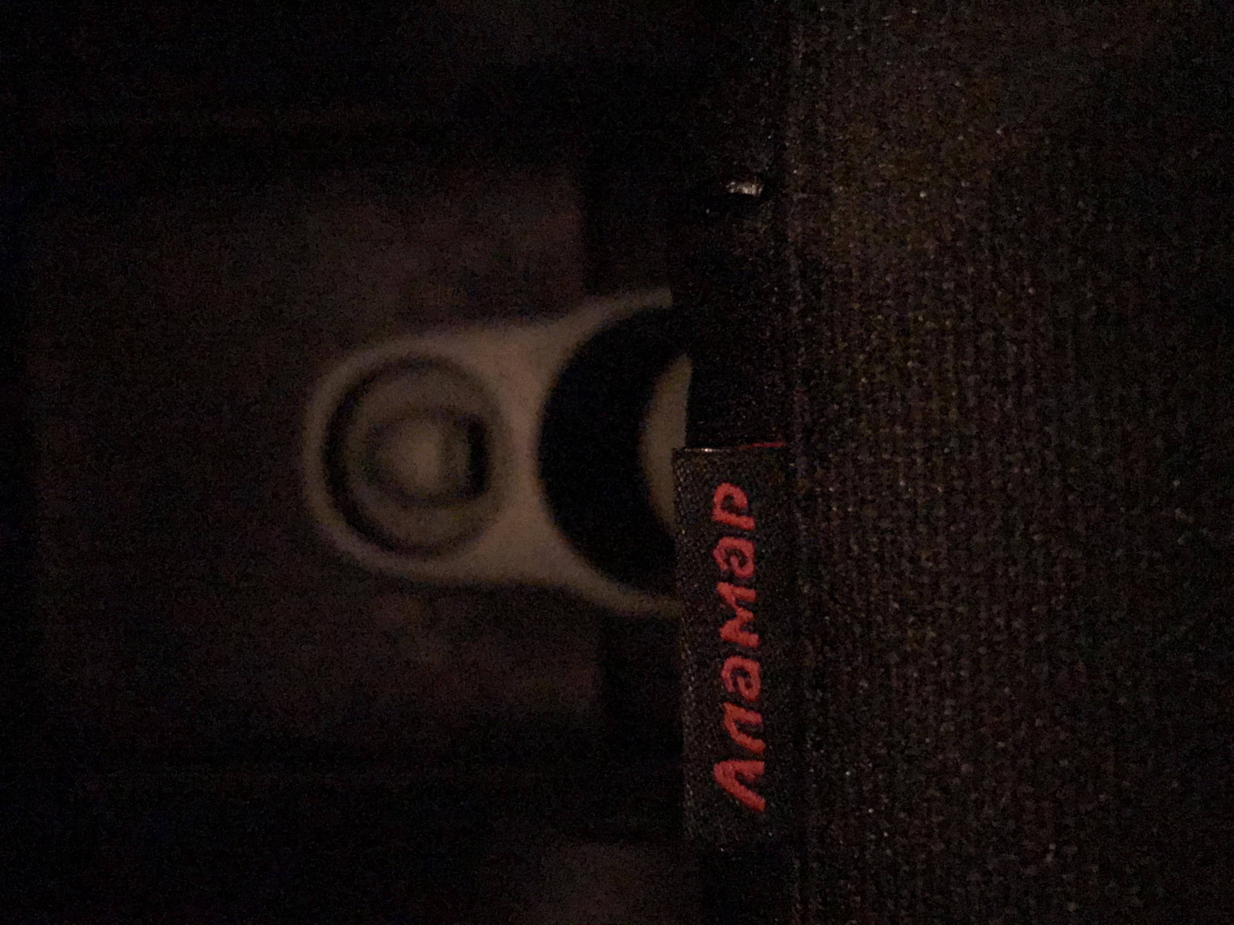

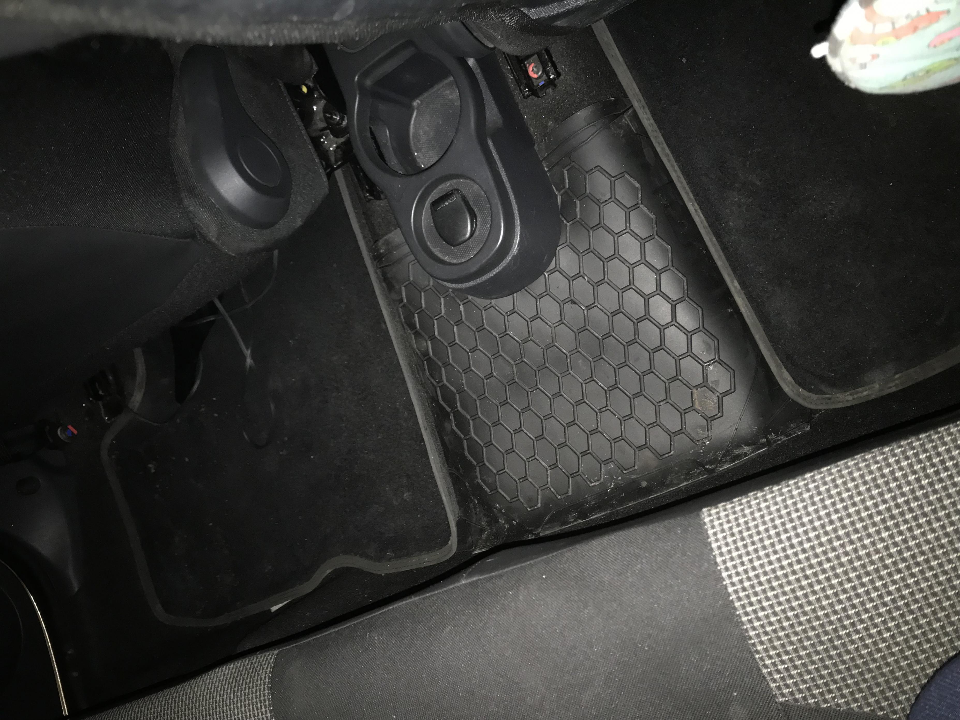

Я сегодня поставил аламар. На новый тастер. Пластина крепления горизонтальная. Но взял первый-пластина в обратную сторону. Поменял- поставил минут за 5 максимум. 2 гайки открутил, надел его и закрутил. Ткань 1 в1 как сидухи и подушки- подголовники. Как заводской.тыща руб. На сайте 700+ пересыл. Тоже самое, только ждать еще долго. Фотки Перевернутые почему-то. И купил коврик на этот дибильный тунель, между задних пассажиров ( на х@@@р его придумали.

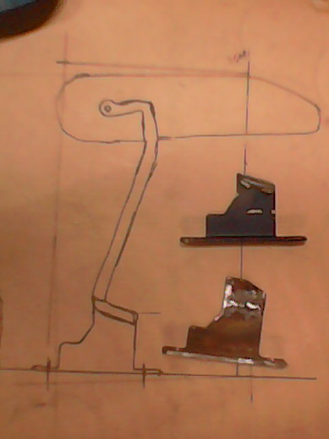

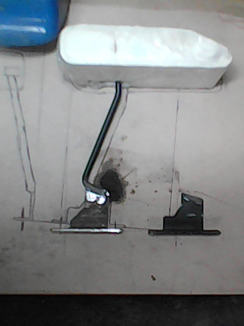

2 недели назад поставил подлокотник Аламар, для моей комплектации нужен для X-RAY. Выбрал такой подлокотник потому, что на Ниве такой стоял, и был крепкий и надёжный.
В процессе эксплуатации выяснилось, что кронштейн крепления очень мягкий, и легко гнется. И ещё задняя часть подлокотника опущена ниже чем передняя,когда рука на руле локоть висит в воздухе, но передачи переключать удобно.
Недавно дошли руки переделать этот кронштейн. Сделал из 63 уголка(5мм вместо изначальных 3мм), укоротив одну полку и удлинив другую.
Поставилось всё нормально, теперь не гнется. Также выровнял положение, подлокотник действительно был завален. Теперь стало удобно.
