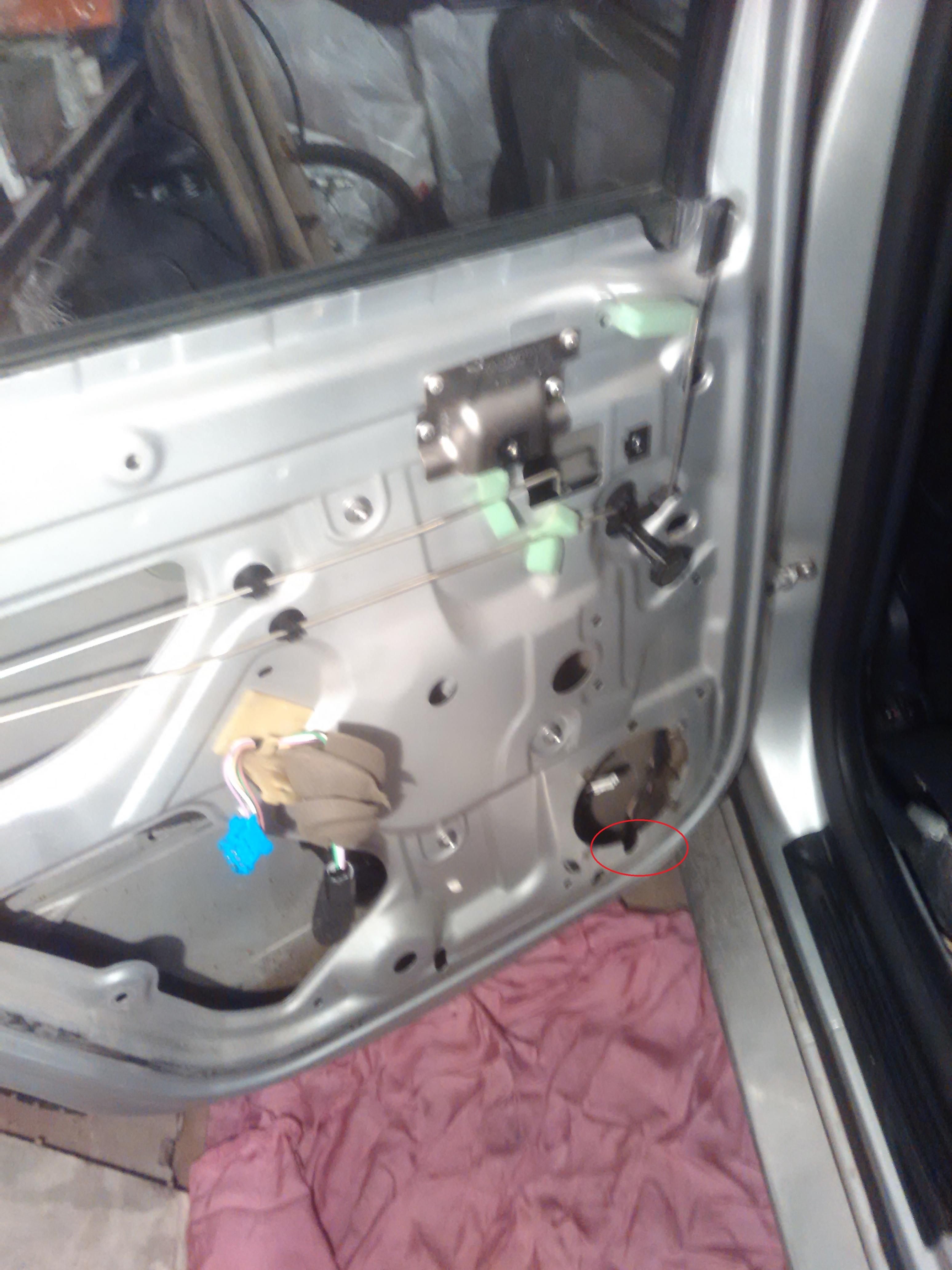

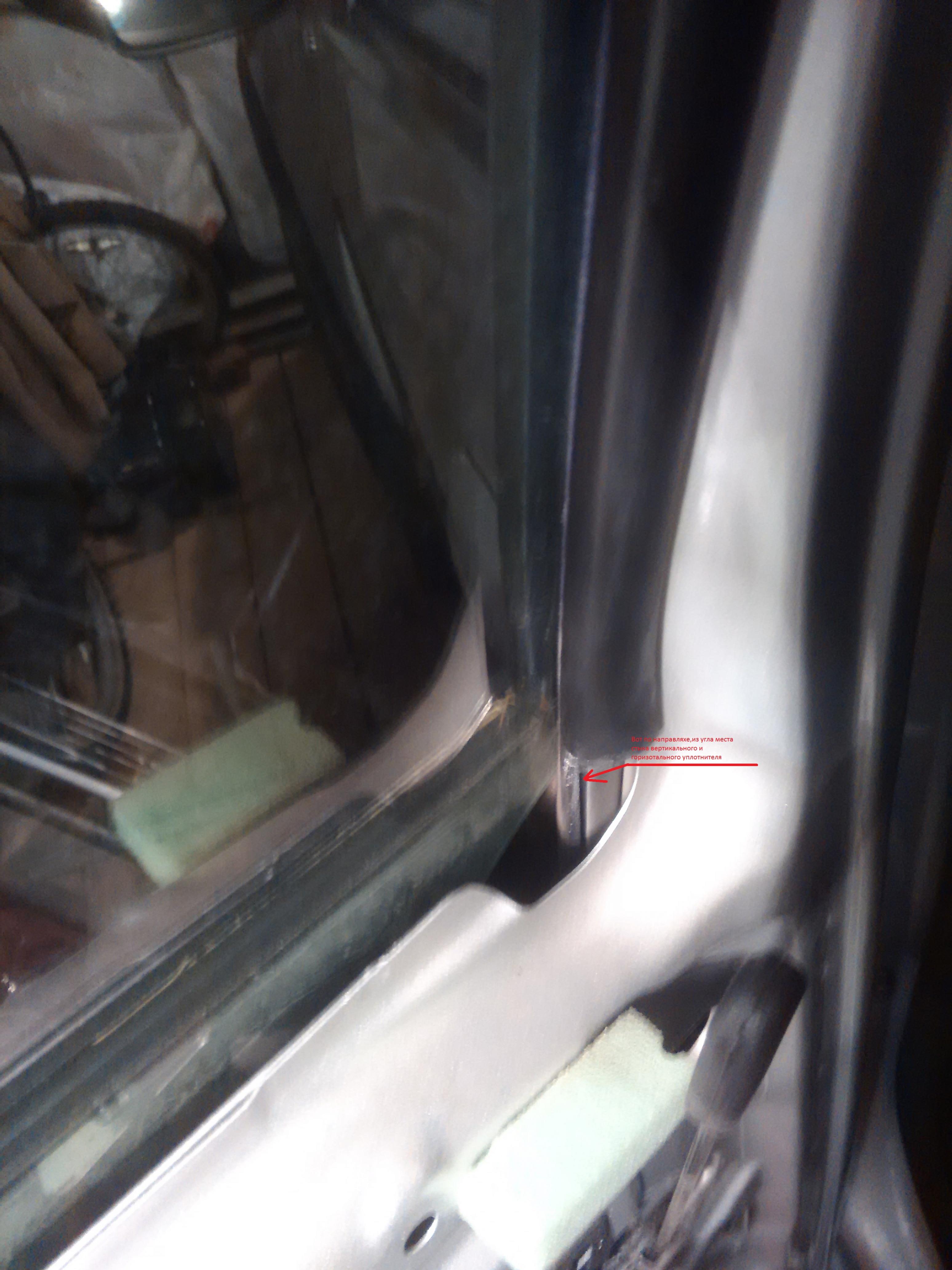

Короче "описалась",задние. спустя 3,5 года.Вскрыл,посмотрел.Кроме пленки навряд ли что поможет,хотя есть идейка.Но посетит сея проблема всех,по мере высыхания мастики.Либо будет "не замечено", и прокатаетесь с внутрикартовой лужей,высыхающей от температуры..
Но вот с местом протечки-попадание под карту разное.
Нашел что через металлические вертикальные направляхи стекла,средний пистон вертикальной части карты со стороны водителя,и нижняя дыра у отверстия под динамик...я охренел...
Вода собирается скорее капельным методом,сужу из ее объема, после двухнедельных дождей.Вся ж.... что прям перед минусом призошло
Вопрос кто знает альтернативную мастику?
Кто знает,где купить мастику,липкую,долго не сохнущую,желательно морозоустойчивую?Требуется для наклеийки во внутрь двери шторку из политэтлена, от воды.Что нибудь из строительного мож есть? Предложения...

Пленка ясно.Но прихватить нужно внутри в вехнем углу,иначе угол пленки может завернуться и все по новой....или вариант сделать-дополнительный удлинитель полоску,т.к сказать продлить направлящую в угол двери для пленки.Сейчас фото в свой пост докину для понимания..Извиняюсь,за качество если что,все в спешке нужно было сушиться...
Последний раз редактировалось aGt; 24.10.2015 в 19:50.

aGt, А обще состояние полостей дверей каково?И была ли какая обработка?
24.10.2015, 19:21
#231
Регистрация: 19.07.2011
Сообщений: 3,148
: 4969
Был(а): 12 апр 2023 17:48
Re: Текут двери и не только...
Сообщение от Михалыч35
Думаю минимально прыскали...по дну.На боковухах антикора нет

Олег ок  ,вот сижу изучаю инет... Думаю пока покататься так не закрывая,пока что то клеящее подберу.Интересен момент со "снежком",на сколько талой поступать будет и где.Заглушку (технологическую овальную) сейчас пока скинул снизу,лучше вентиляция,хотя на зиму "сифнить" через нее будет.
Есть вариант,о чем выше упомянул,одеть на концы направлях стекла, вспененные трубки для утепления,так сказать направить воду по ним...

Я в курсе,читал.  Повторю нужно вогнать пленку дальше размера стекла, во внутренний угол двери, и прихватить там внутри верхний край.Полиэтилен плохо взаимодействует с клеями,по поверхности он "жирный",отвалится нахрен с понижением уличных температур,и опять вскрывать.Хочу постараться сделать раз и надолго..
Нижняя выемка у отверстия динамика,не даст исключить попадания воды и собирания ее в карте,даже при втором слое,оно ниже уровня сливных.Не знаю под что оно гляну позже..
Почему долго было "сухо".Потому что на автосрамусе,промахнулись, и мастика не по краю в выемке карты,а чуть выше выемки карты была нанесена- по горбу,приподнят к сливным. Какое то время видимо это обеспечивала "гермитичность",часть стекала,малая часть оставалась и высыхало..Отверстия слива выше низа карты,изначальная глупость конструкторов.Как мастика подсела от времени,или температуры-результат,писиемся..не остается внутри
Заметил,что уплотнитель двери внизу влажный,пятно .Зная проблему сунулся дальше, края ковролина сухие,а под резиновыми коврами лужа.Ковролин кстати удерживает в какой то мере.Утеплитель, слава богу, промок не сильно,хоть это порадовало.
