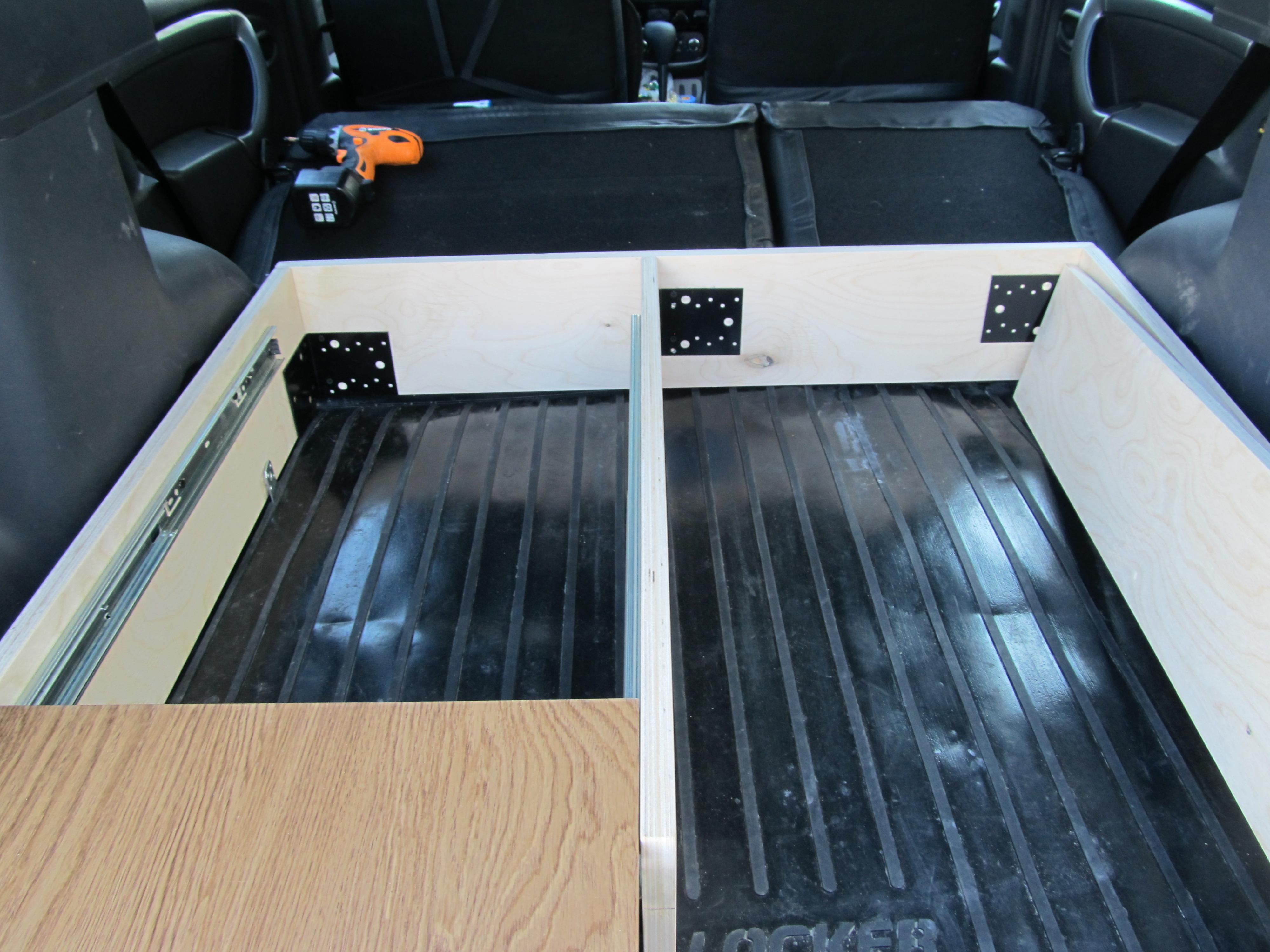

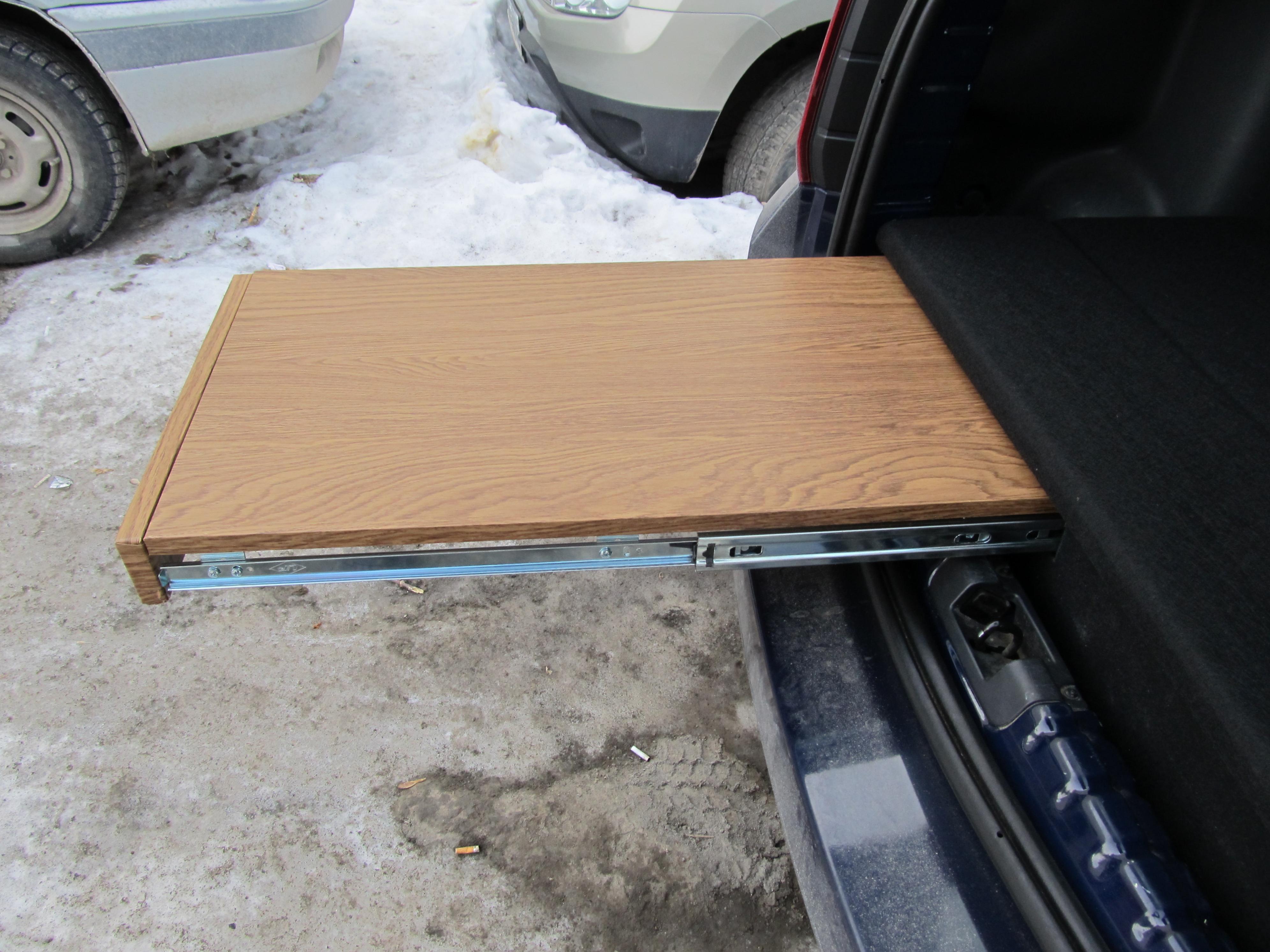

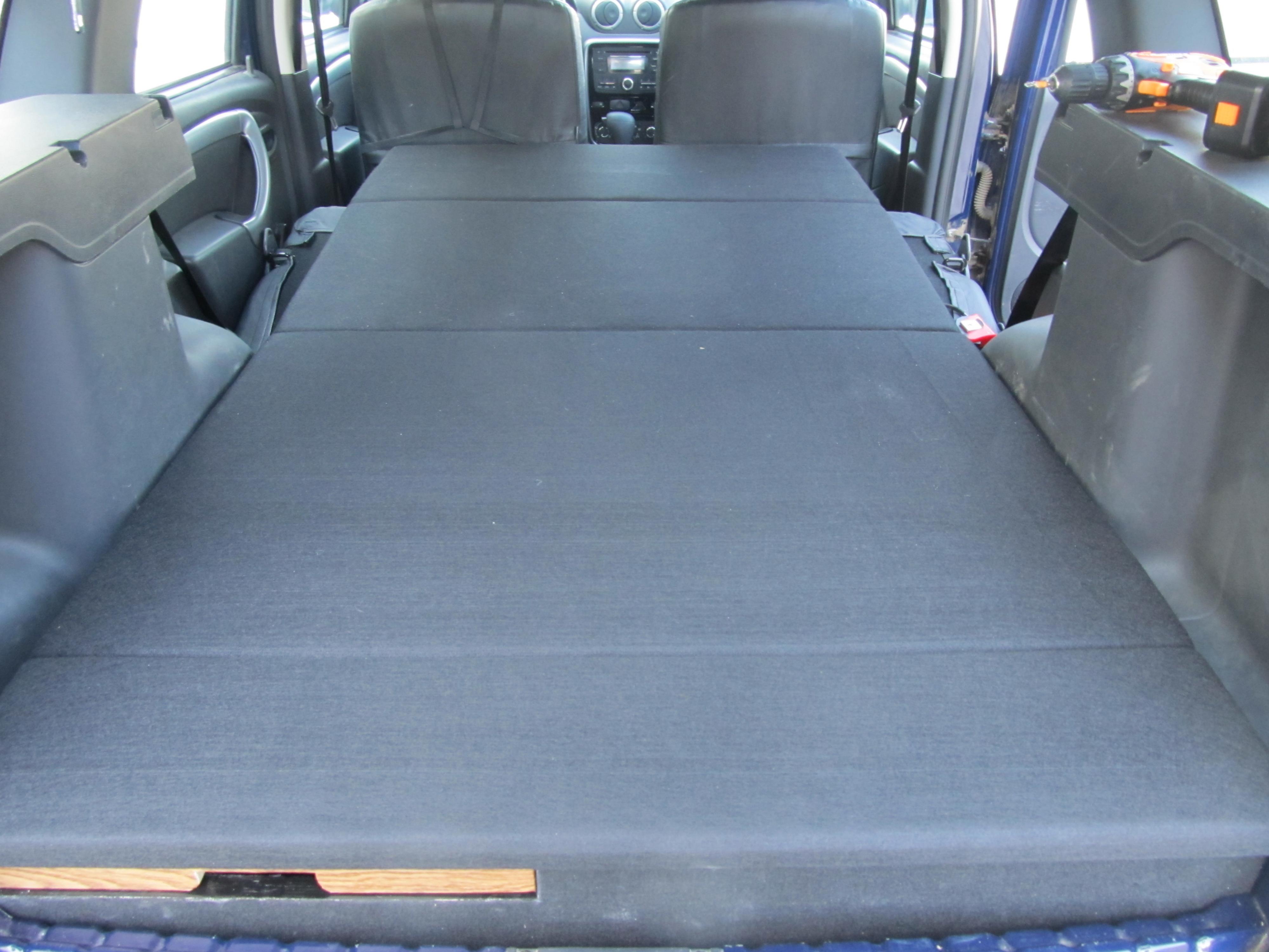

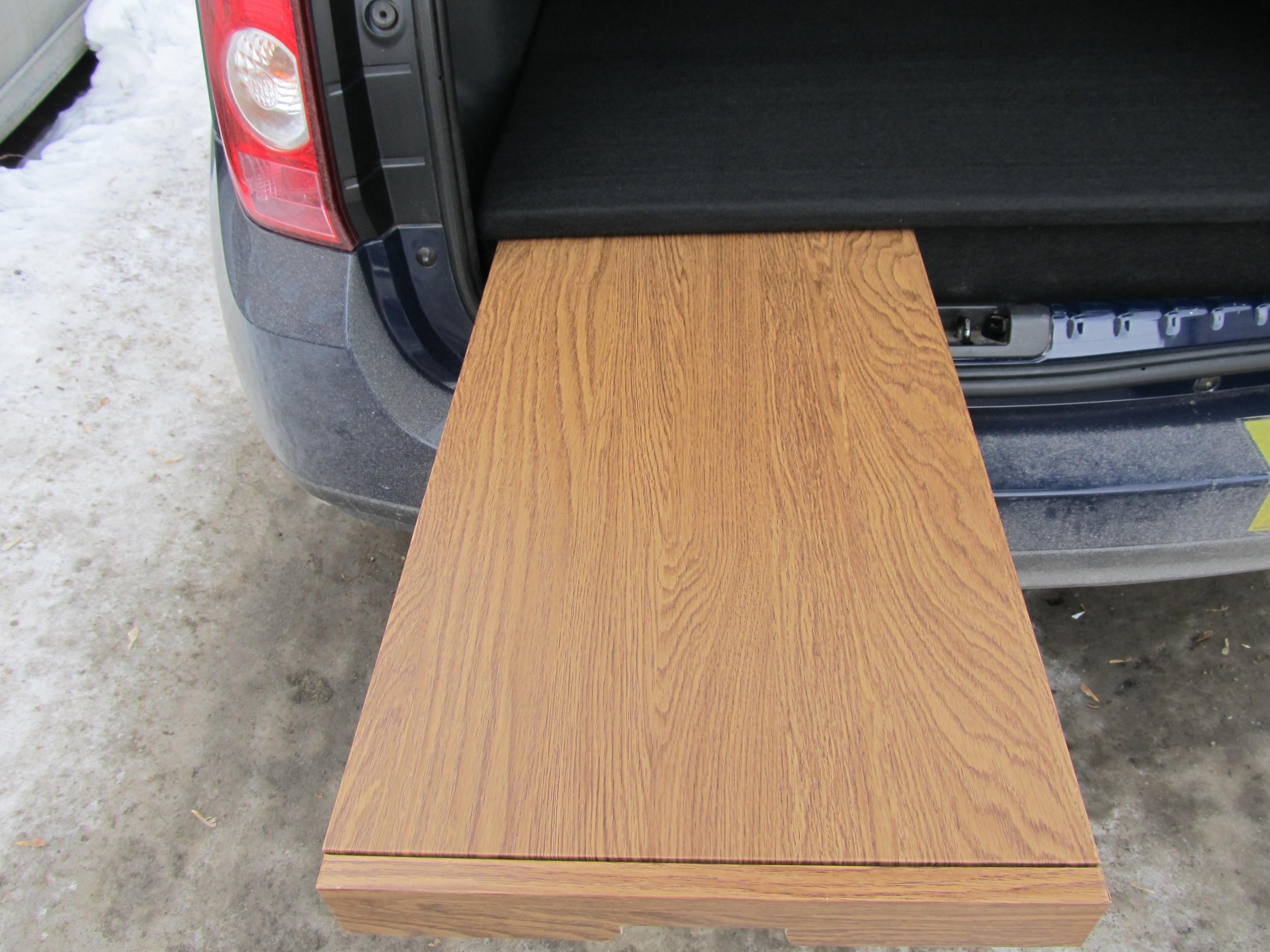

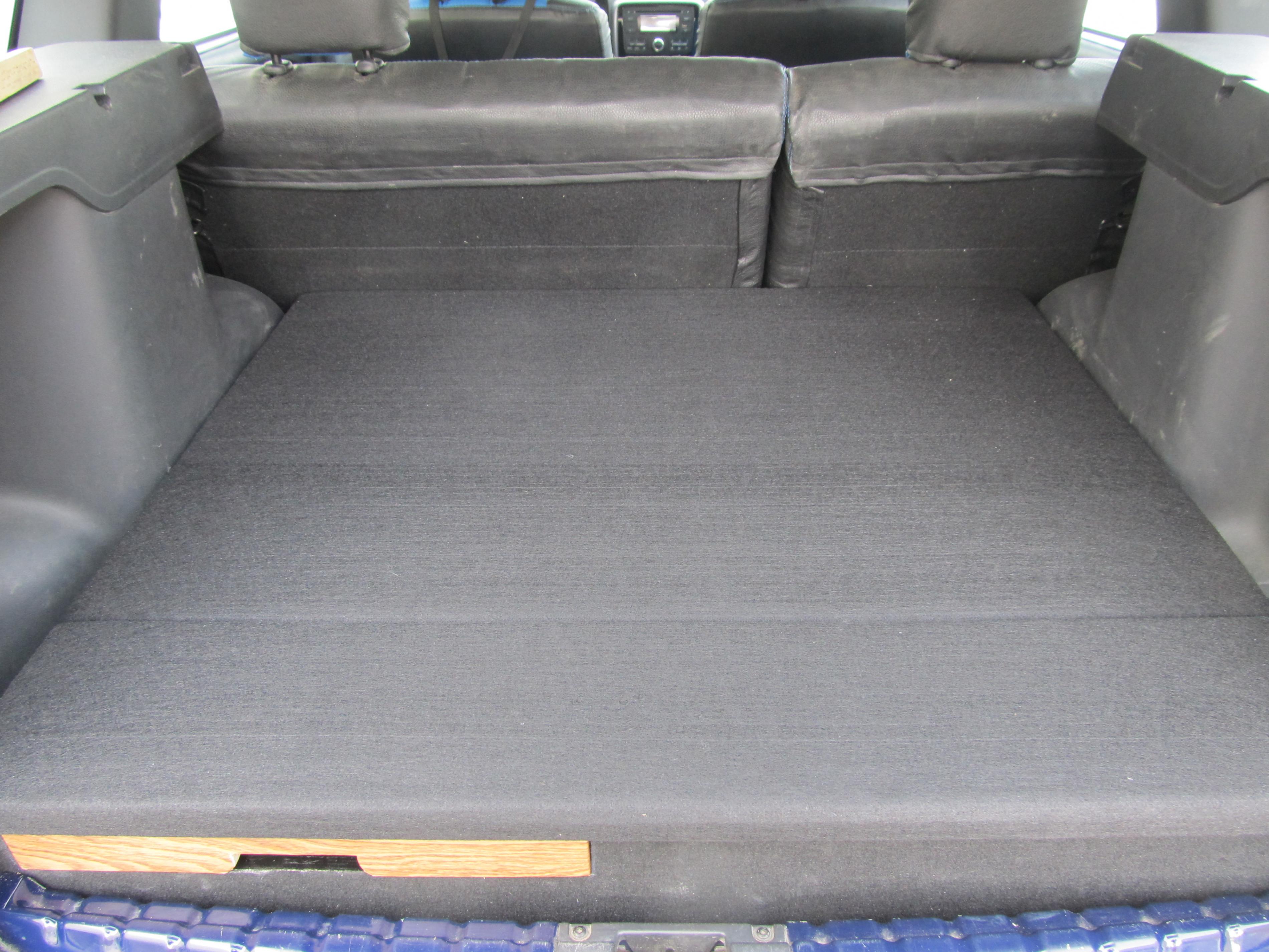

Здравствуйте! Вот сделал органайзер с выдвижным столиком + спальное место.

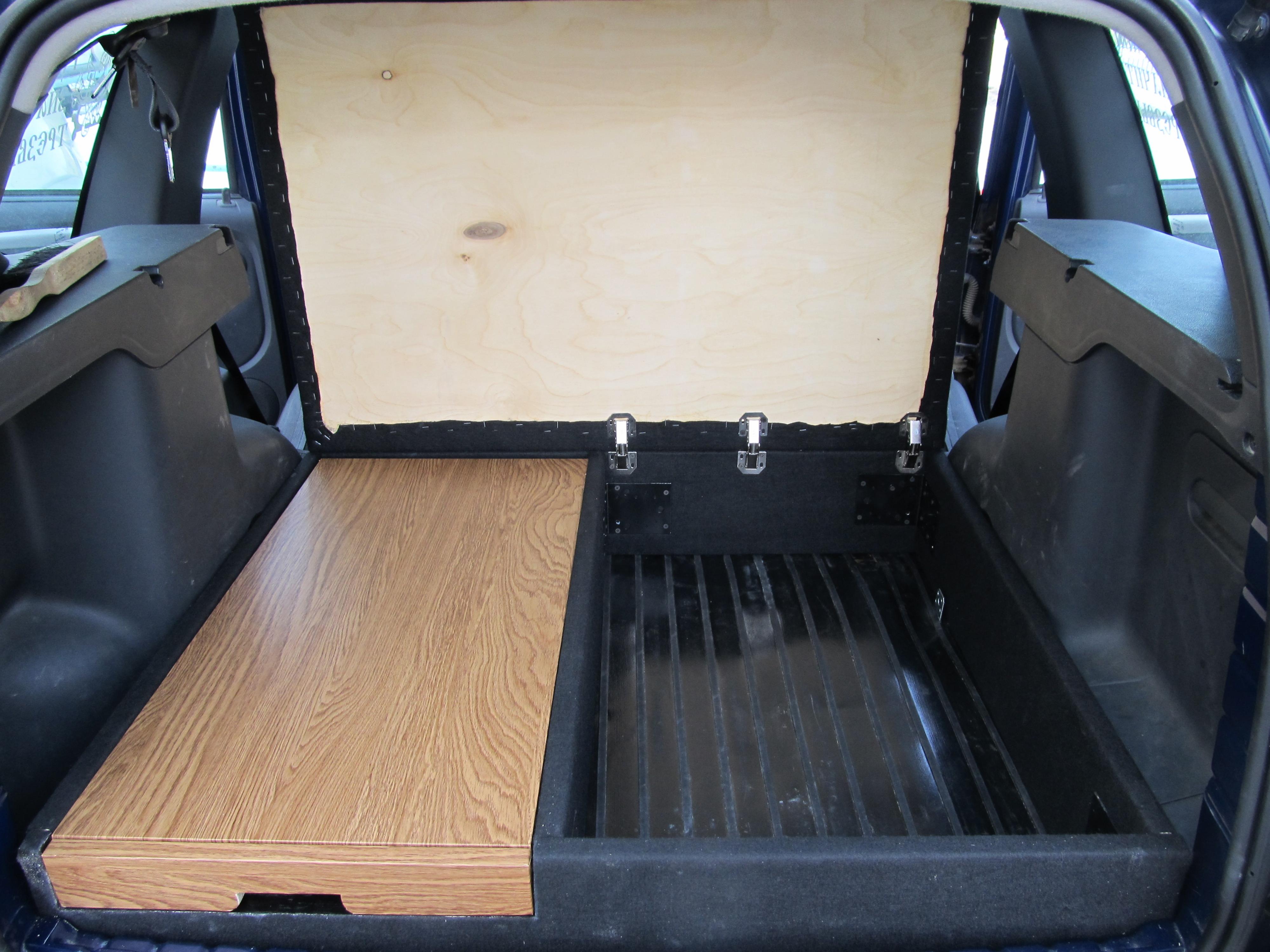

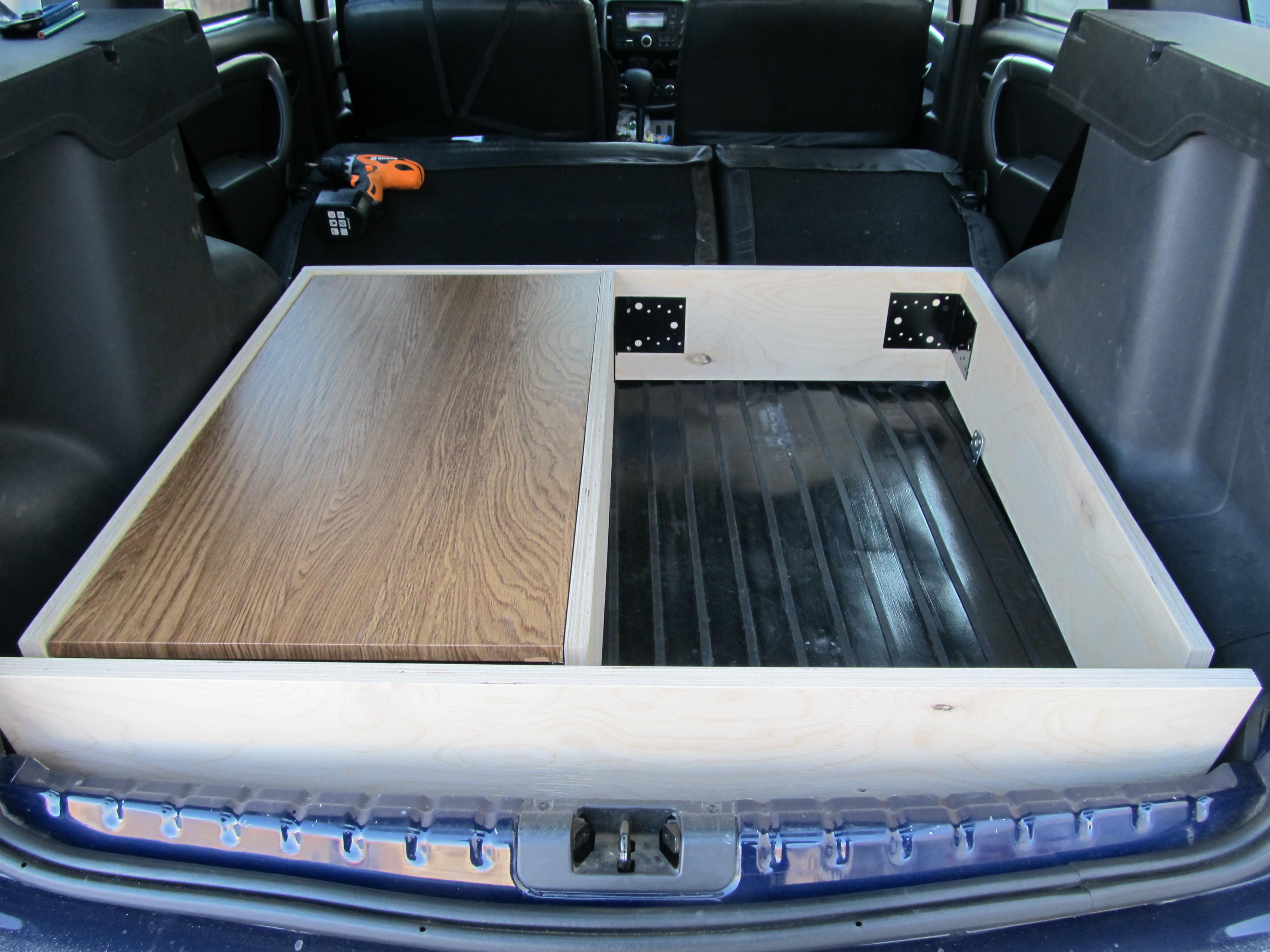

Основание фанера 20-ка.Скреплена уголками, обшита карпетом.

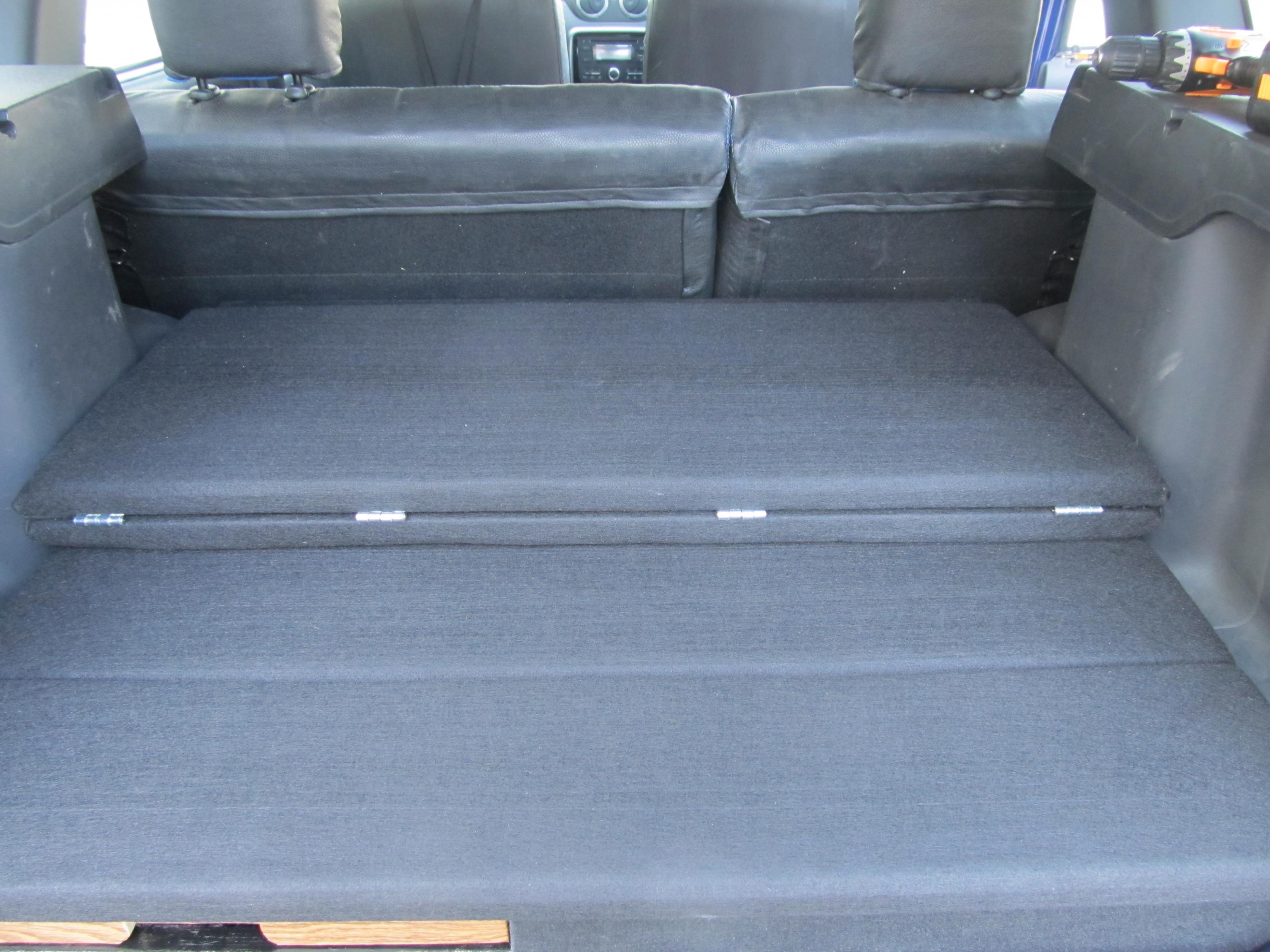

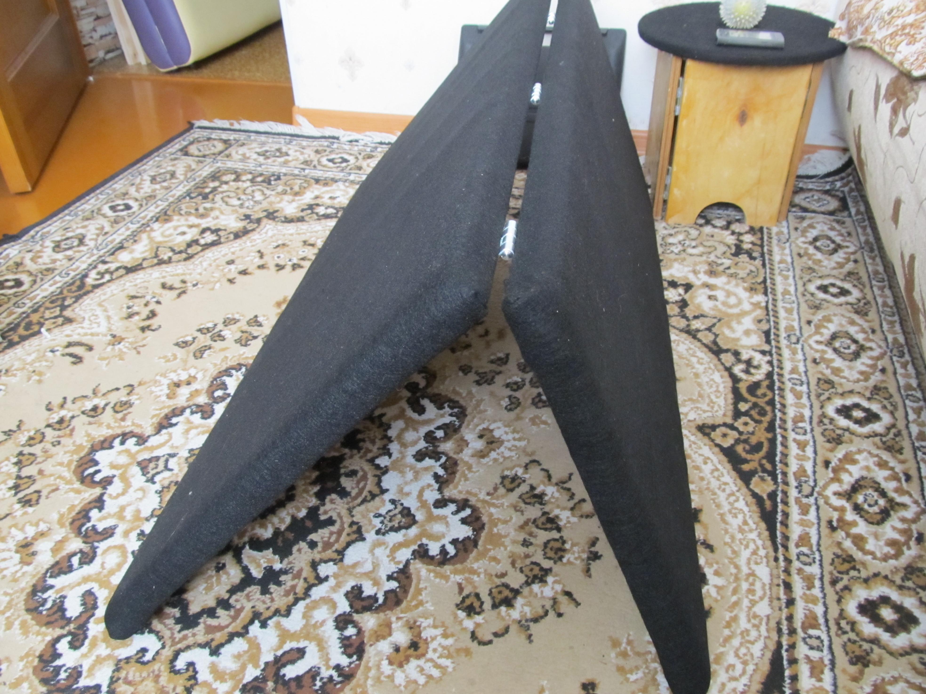

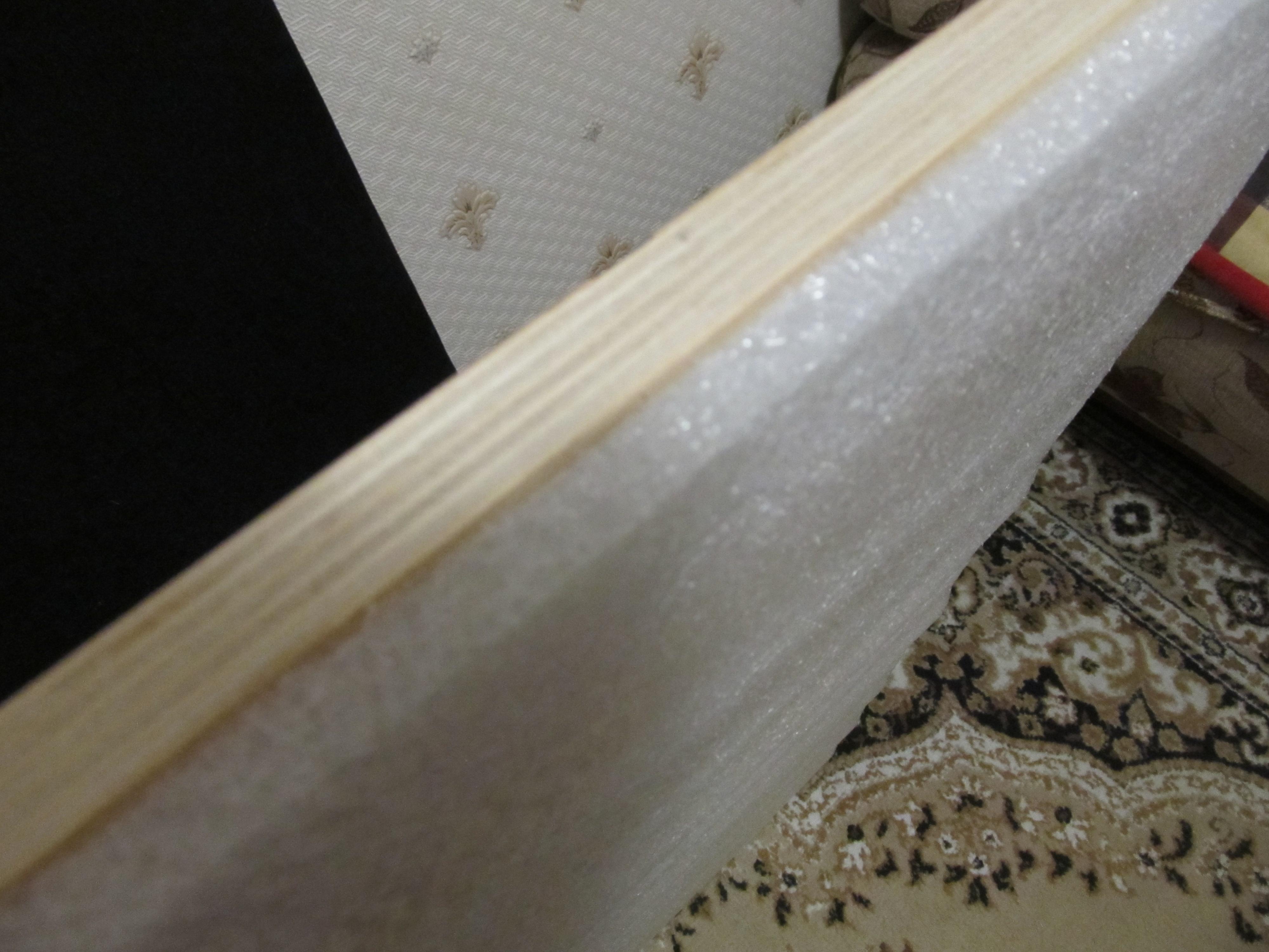

Крышка и спальное место сделаны из фанеры 18мм. Обклееной мегафлексом.

Осталось установить две ножки под спальник.Но пока не знаю как и что сделать.Может кто даст дельный совет?

, как идея: не ставить ножку, а сделать петлю из нерастягивающейся стропы, и зацеплять за подголовники передних сидений. Но надо тогда что-то придумывать с тем, чтоб стропа не передавила обшивку сидений.
PS идея спальника классная!!! Себе наверное буду такой-же делать ... только у меня передний привод, рундук поглубже получится

Пётр 196
правильное решение

идея хорошая, но практика показываем, спать удобнее головой к багажнику. Влазить-вылазить то будешь через задние двери, и обувь оставлять под сиденьем. Да и открывать при выходе будешь не багажник, а двери.

, кмк запас прочности 20-мм фанеры для этого проекта избыточен, а полезный объем ее толщина все-таки съест… В сходном решении для 4х4 использовал 10-мм МДФ – но там столик оказывается избыточен
. И второе соображение: при ударе в попу (т-т-т!) все эти прочные фанерные элементы могут оказаться в
… салоне, поэтому их целесообразно загодя ослабить или проектировать составными/самоскладывающимися.
