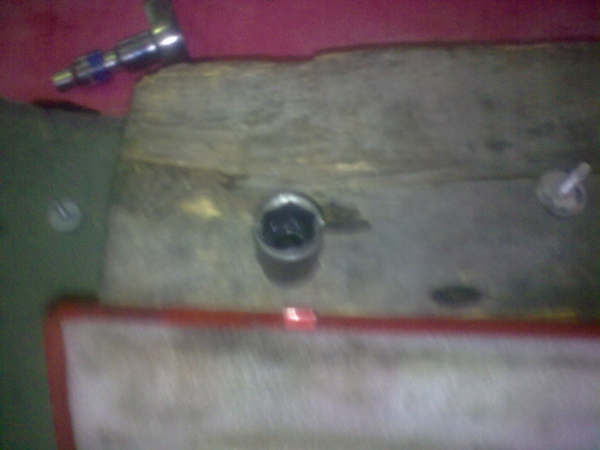

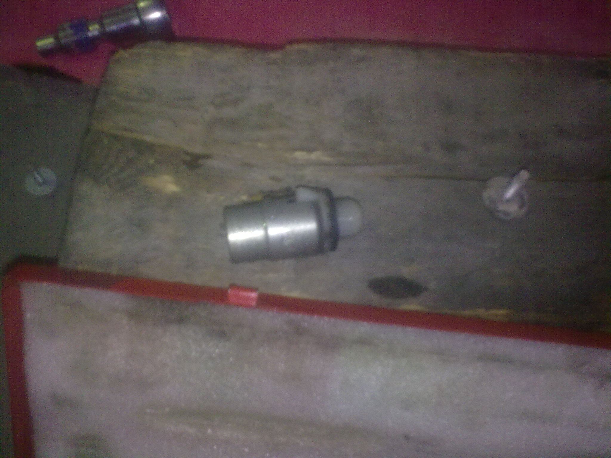

Началось все с того что при проведении ТО-0 обнаружил висящую каплю масла
прям под местом где привод прикручен к коробке,ну значения не придал попробовал протянуть болты,один нижний очень хорошо протянулся на этом я и успокоился.Работаю я Автосалоне,но наш филиал рено,находится на другом конце города,поэтому общаюсь со специалистами рено не так часто,в итоге когда удалось поговорить оказалось,что косяк то массовый и периодически встречаются такие экземпляры,на заводе криво заприсовывают(ли) подшипник в результате крышка с сальником прикручивается наперекос,привод развольцовывает сальник и течь.Если поздно диагностировать,то масло вытекает,подшипник синеет и его клинит попутно разбивая посадочное место в коробке(такой случай уже был).Итог: ждать запчасти 2 недели,завтра дают подменник свой в стойло ждать запчасть.По замене делов на 40 мин сказали.Такто все бдите не провороньте.Извиняюсь что много букв.

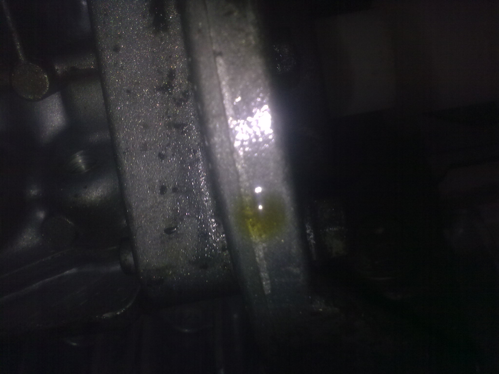

Пробег 6600 км. Сегодня тоже обнаружилась течь, но судя по подтёкам не с самого сальника а из под посадочного. Какое масло в коробке? Ближайший ОД 1.000км от нас, так что только самому менять  .

Ездил к оф.д. ТТС вышел приемщик посмотрел ,да говорит масло капает видно и на поддоне случай гарантийный . В салоне выяснилось что сальника нет вналичии .Через неделю позвонил сальник привезли ( видимо из франции  ). Заехал, разобрали окозалось внутренний сальник потек (справой сторны два сальника привода внутренний и наружный) этого сальника тоже не окозалось на складе. В итоге дали подменный дастер максимальной комплектации . Ездил на нем где-то 1,5 недели. Все бесплатно даже мойка обоих авто. Если у кого течет с привода прежде чем загонять машину спросите наличие всех сальников. А масло текло из коробки в редуктор а из редуктора из-за переполнения через сальник правого привода.
Нет. Приезжаете, а сальника нет. Пишите письменное заявление с требованием устранить недостаток в установленные законодательством сроки. Вежливо и улыбаясь. В любом случае все требования и пожелания оформляйте письменно.

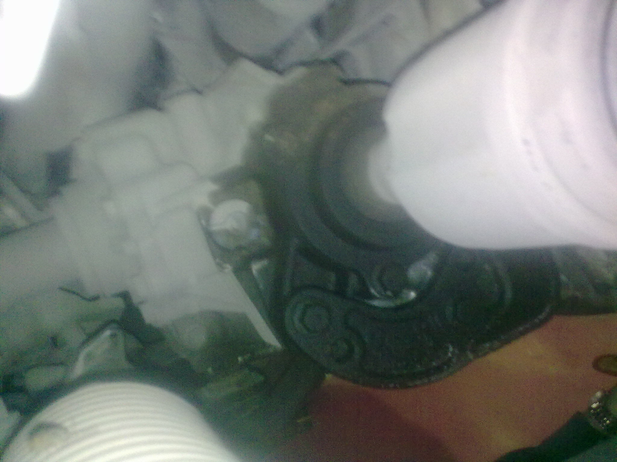

Доливал масло в редуктор и коробку. Как не странно в редуктор долил только 50грамм, а вот в коробку 950 грамм. Снимал защиту и отмывал от масла которое вытекло. Подтянул 2 болта на редукторе на 13 по пол оборота. Кстати контрольные пробки на редукторе и коробке пластиковые, изготовил приспособу старая головка на 19 (можно и 17) сделал пропил обоих сторон болгаркой, замечательно с трещёткой в паре откручивает  Поезжу посмотрю может помогло. Одного понять могу на фото течь с редуктора а уровня нет в коробасе, НОНСЕНС!!!.

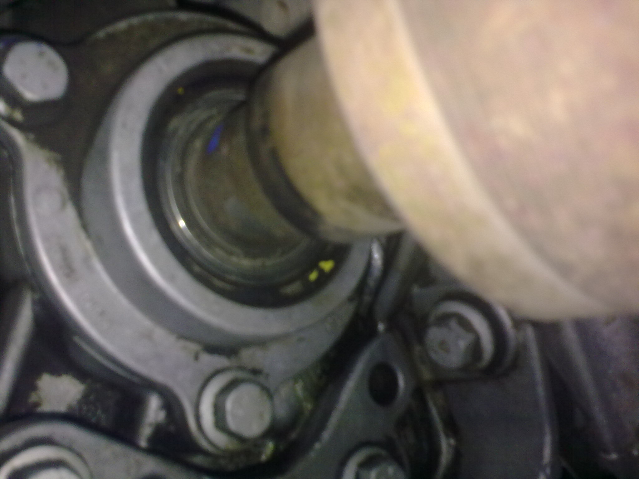

Re: Течь сальника "или новая болячка Дастера"
Сообщение от Wictor75
Внутренний сальник приказал долго жить, идет перелив масла из коробки в редуктор,вам к ОД нужно обратится.
