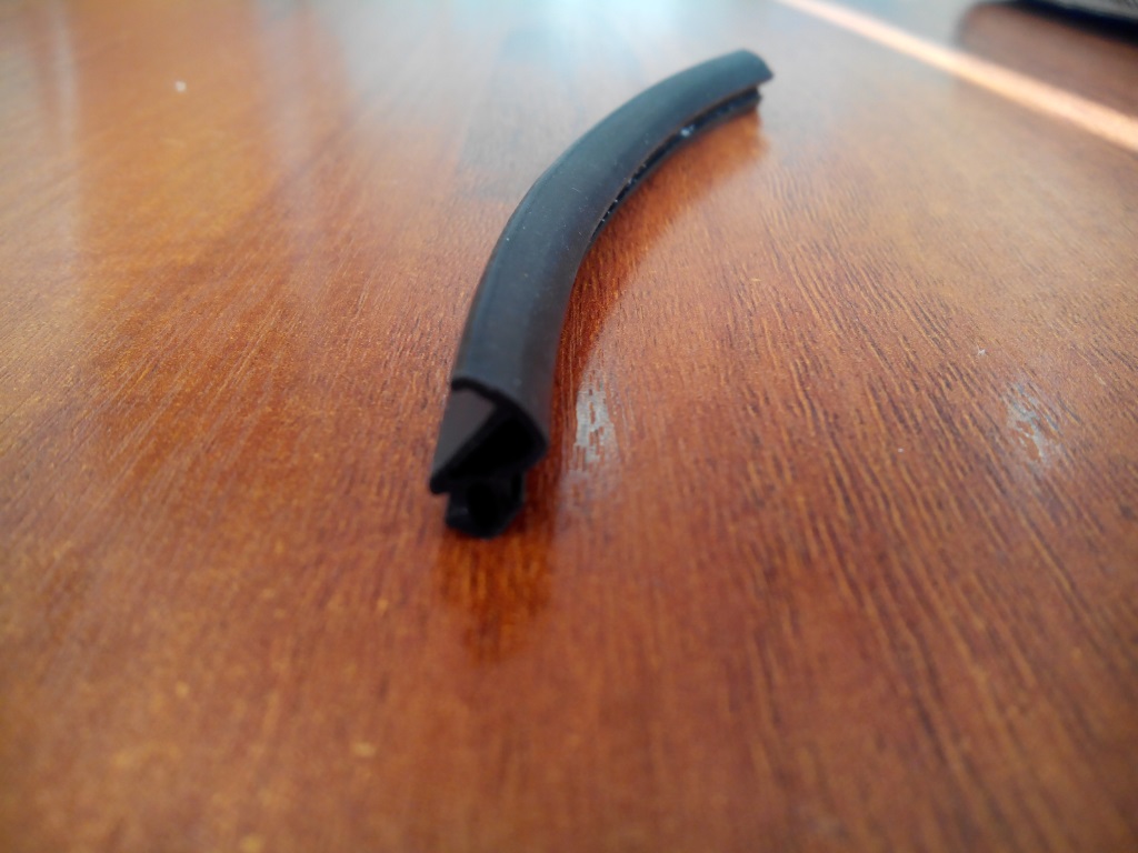

источник -
http://www.duster-clubs.ru/forum/sho...65&postcount=1
все бы ничего,но цена как по мне накручена на экзисте есть они

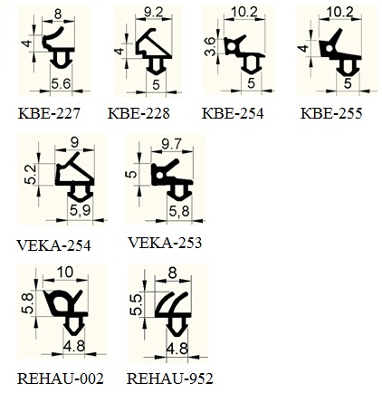

Ценник новых кусается решил проблему вставлением уплотнителя от ПВХ окон в паз дверной резинки.Спечиально лил мойкой на стекла результат положительный только незначительная часть воды попадает в дверь.А кординально надо еще и пленку поставить как на жигулях (по совету SKELA).
