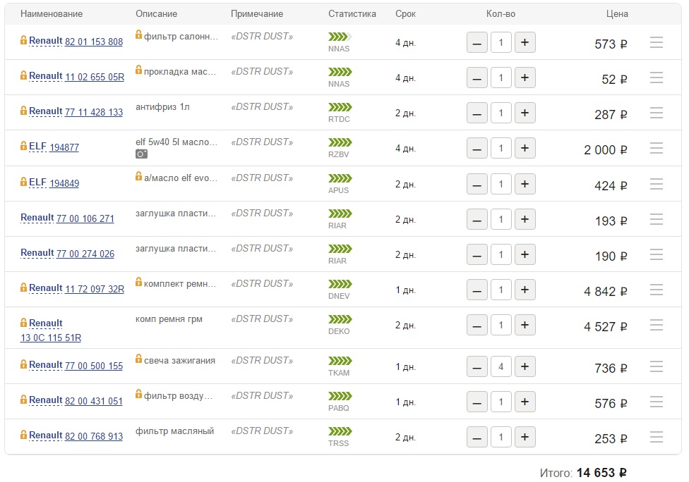

Правильный ли список расходников для ТО-4? Как можно удешевить?
-Фильтр воздушный
-фильтр масляный
-фильтр салона
-4 свечи
-прокладка маслосливной пробки
-заглушка распредвала большая и малая
-комплект ремня грм
-комплект ремня генератора
-масло elf evolution 900 sxr 5w40 5л+1л
-литр антифриза на долив.

Сообщение от Сергей159
Выкинуть прокладку пробки  , не доливать антифриз, если он не уходит, и отложить замену ремней на 90 т.км, как нонче рекомендуют, если не страшно, конечно
Ну и смотреть на стоимость фильтров, воздушный и салонный, неоригиналы, м.б. существенно дешевле.
Да и к замене свечей можно творчески подходить

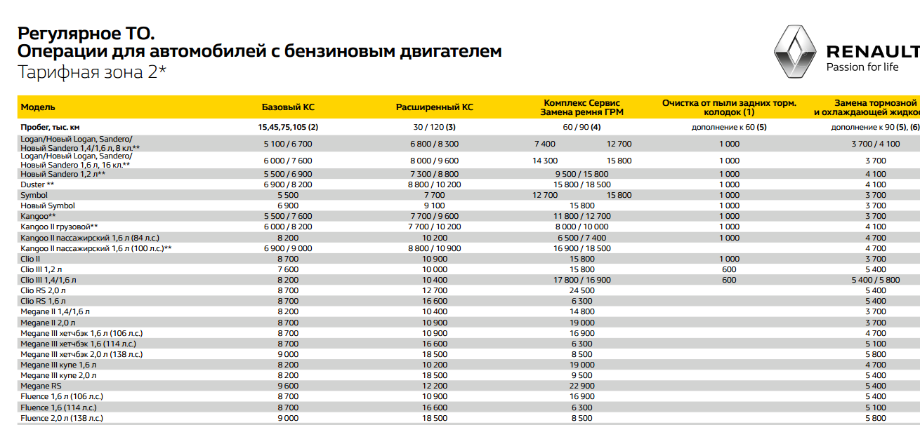

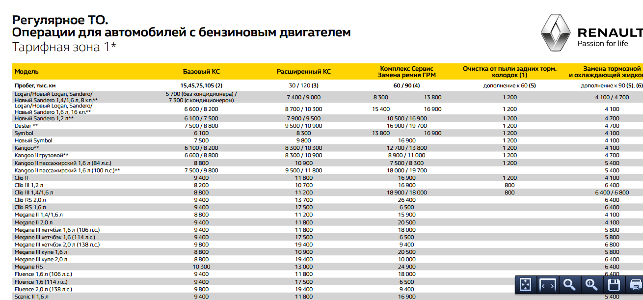

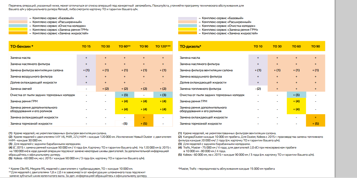

Подскажите, сколько стоит сейчас ТО-4? Мне озвучивают 19 500 руб. (это со всеми запчастями, кроме салонного фильтра). Ну и соответственно менять тормозную и антифриз не буду у них.....
Тарифные таблицы ТО.
06.08.2015, 16:09
#236
Регистрация: 26.09.2012
Сообщений: 759
Время онлайн: 9 мес. 2 д. 10 ч. 53 мин. 52 сек.
: 1117
Был(а): 13 июл 2022 08:31
Имя: Антон
Автомобиль: Renault Duster Privilege 4x4 2.0 литра серая платина БЫЛ. Теперь Дакар 2,0 МКПП-6 4х4 Белый
Re: ТО-4
Sane, там плюсовать нужно? То есть КС расширенное + замена ГРМ?
