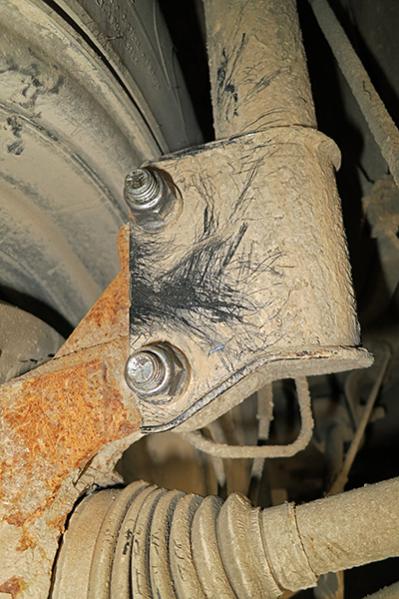

Задние колеса домиком - как отремонтировать подскажите?

Теплодар
А с фига ли бы им домиком не быть, если на них по заводу развал отрицательный? Вы хоть на развал ездили, углы установки колёс вне допуска чтоль?
Ворчун2014
Отправить личное сообщение для Ворчун2014
Найти ещё сообщения от Ворчун2014
26.01.2018, 11:46
226
Strusto
Регистрация: 26.12.2010
Сообщений: 8,172
4 лет 8 мес. 3 д. 14 ч. 27 мин. 10 сек.
10904
Адрес: Мск
Re: Развал-схождение, кастер (общие вопросы).
Теплодар
Я у себя ослаблял болты стойки
и резко дергал верх колеса на себя. Но при этом уходит и заднее схождение, и его нужно будет подкорректировать

У меня с зади тоже развал был разный. Пропиливал уши стоек в овал, чтобы можно было регулировать. Потом выставили развал как надо.
И наверное после первой же кочки развал убежал, т.к. болты без эксцентриков?

Не переживайте за это. Болты передних рычагов у всех вставлены в отверстия большего диаметра и на много. у всех, с завода. Так бы у нас вся машина раскрутилась.
