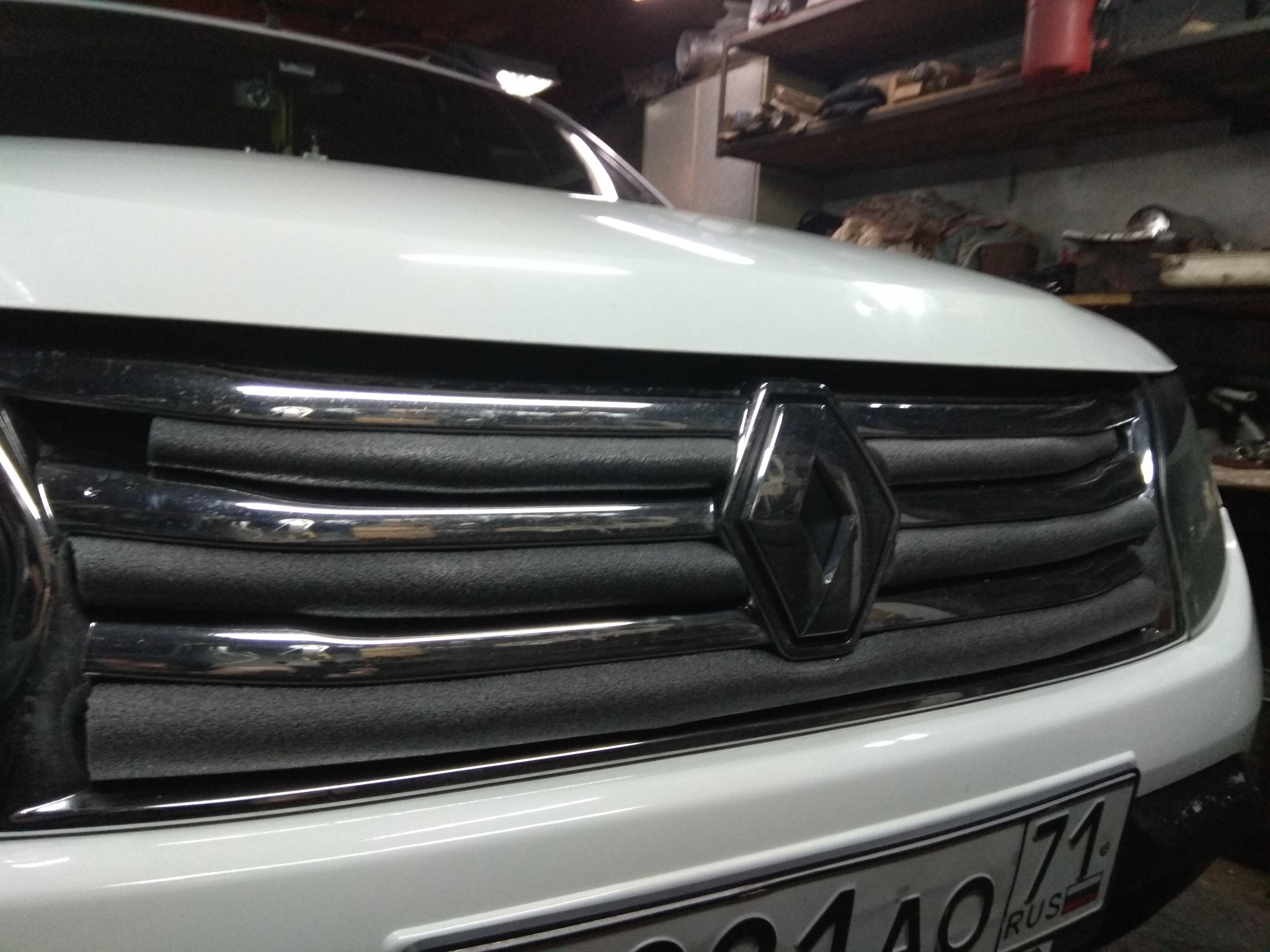

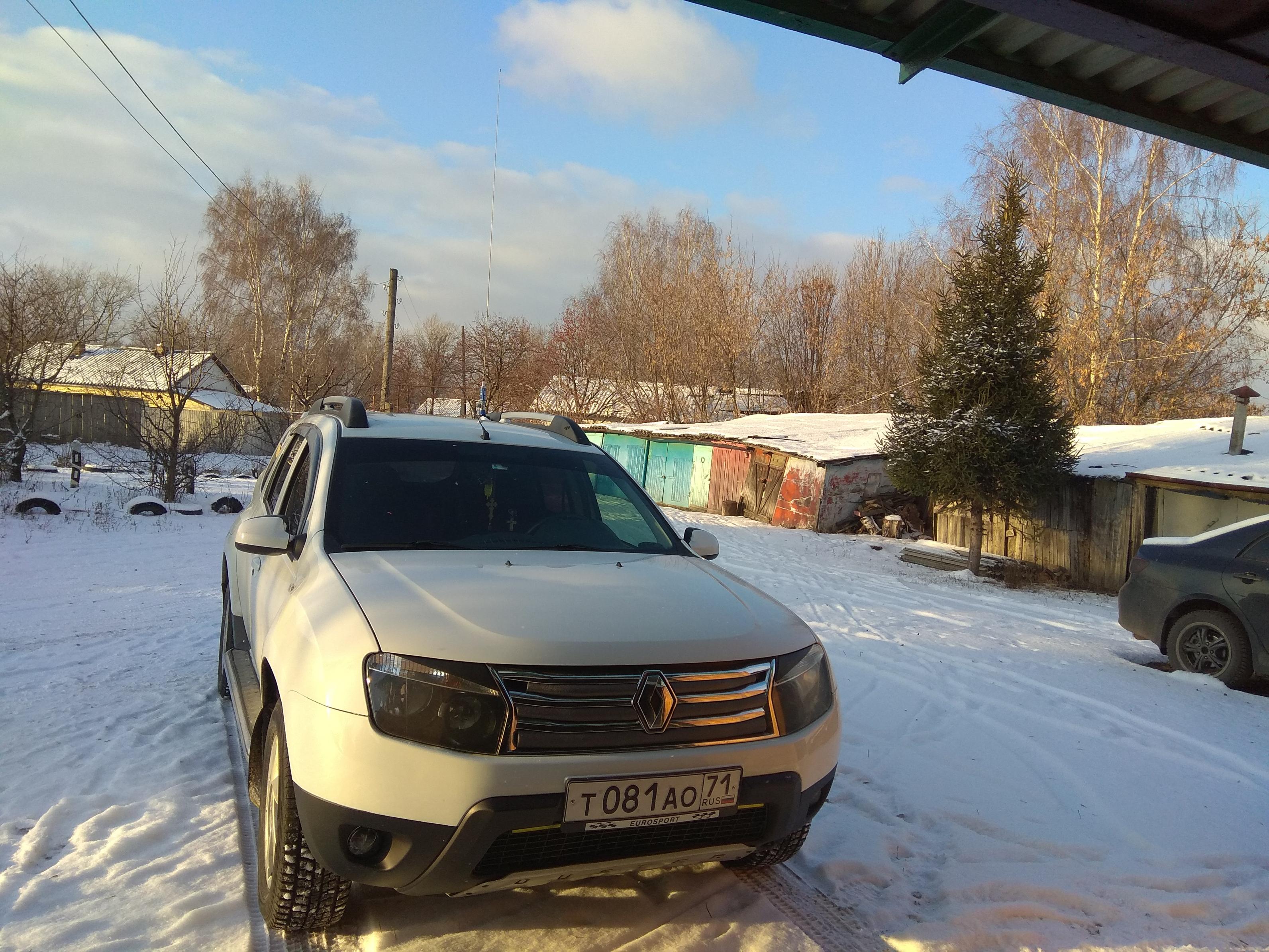

В верхнюю решетку вставил утеплитель труб,вот что получилось. Внизу заглушка от Русской артели. Заглушки установлены лишь для того, чтобы соты радиатора не забивать песком.

Она тышшу стоит! Дешевле пенофлекс!

Эмекс, цена 628 рублей.

А че за трубки утеплителя - все хочу спросить (размеры иль наименование имеется) ? Я всегда супротив колхоза, но здесь ниче так, в глаза не бросается вроде....Низ у меня и так закрыт - спасибо Мурату (Hudozhnik) за защиту.

Borysych, На 25-ю трубу вроде,мягкий утеплитель,в любой саентехнике есть. Длинна 2 метра,цена 17₽, ( у нас), хватит одной. Фото было выше.

Да,2 м в аккурат хватает. С внутренней стороны ток продольные надрезы сделать на утеплителе, под решетку, чтобы утеплитель плотнее вставал,не выпирал.

Я этот утеплитель аккуратно прозрачным скотчем обмотал. Скотча не видно , а трубки стали поплотнее .

Уточняю алгоритм: сперва разрез, потом скотч? Или либо,либо...

Borysych, Я бы сначала замотал потом прорезал. Прорезать надо напротив перегородок,где то на 1/2-2/3 трубки. Сначала отрежьте по длине и каждую подгоняйте.

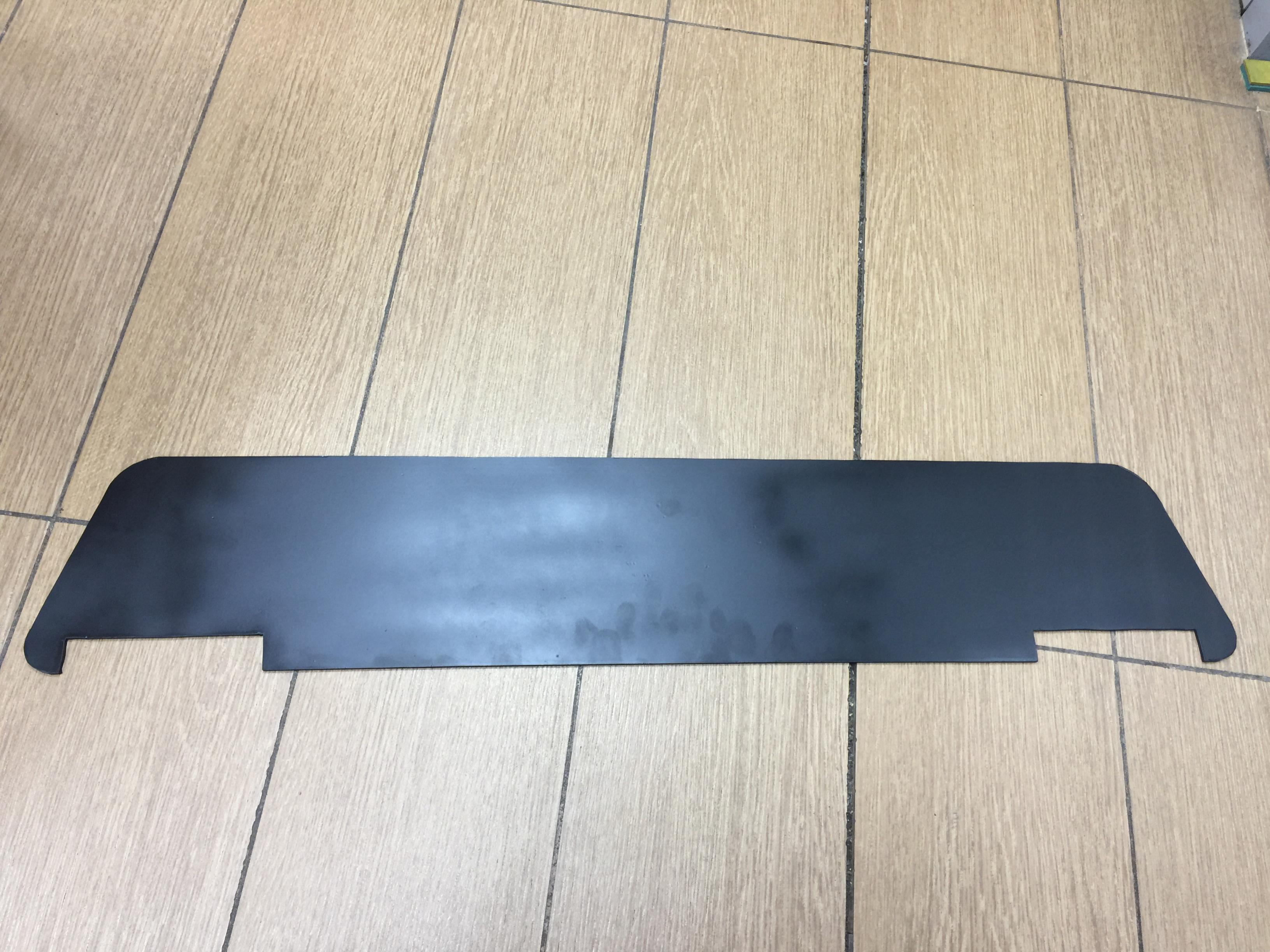

Я тоже заморочился с заглушкой, но покупать не стал, жаба задушила. На работе взял кусок пвх,и вырезал на глаз, получилось с зазорами по бокам около 1см. Дунули краской черной, вроде ничего получилось.

Сделал так же,только обмотал утеплитель скотчем,чтобы грязью не забивался.Подогнал так,чтобы сидели плотно,почти не выпирая за облицовку,слегка подтянув по краям пластиковыми хомутами к сетке,которая установлена за облицовкой.

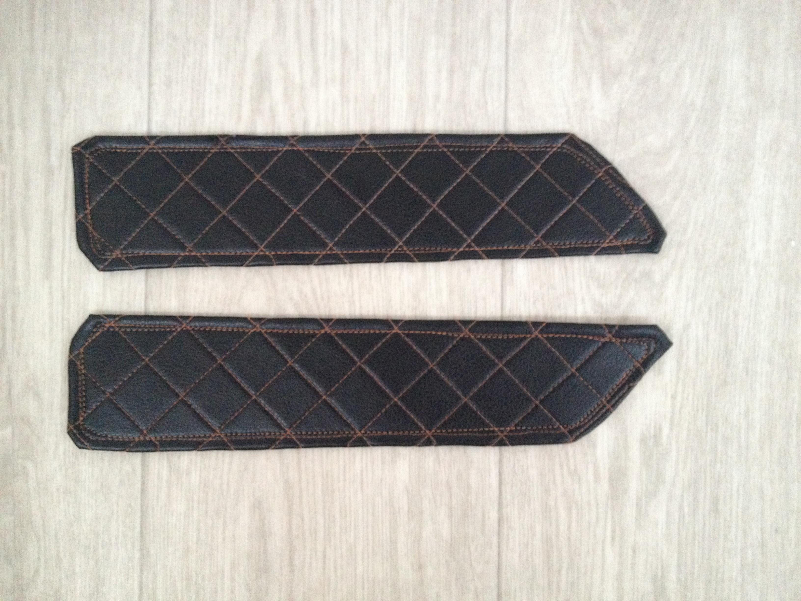

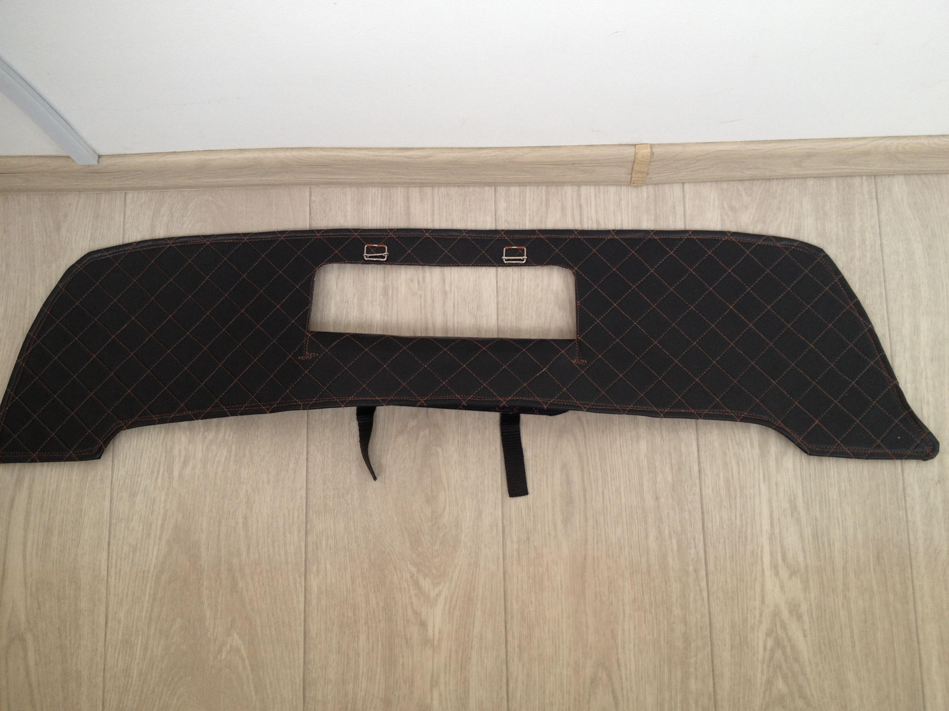

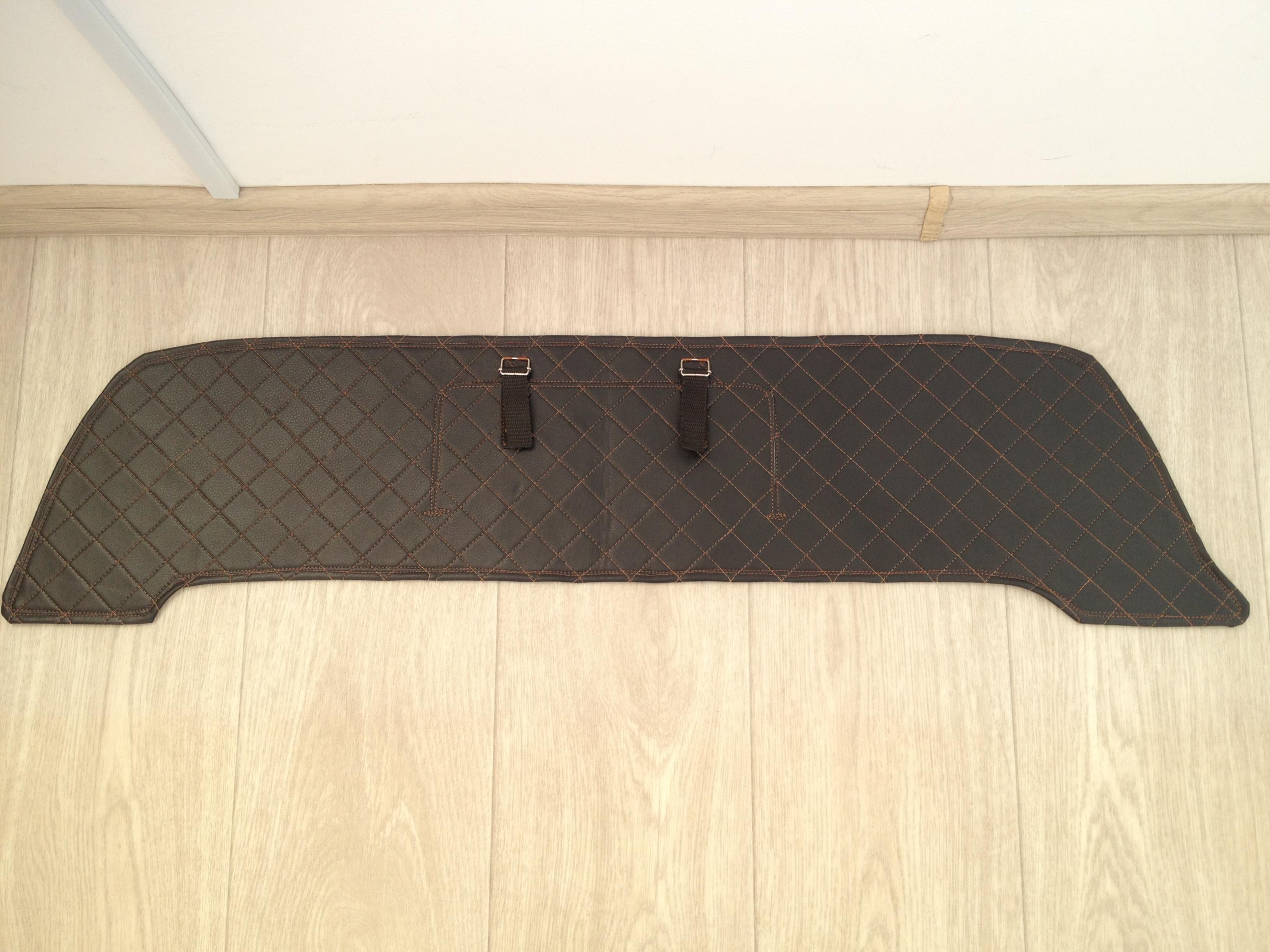

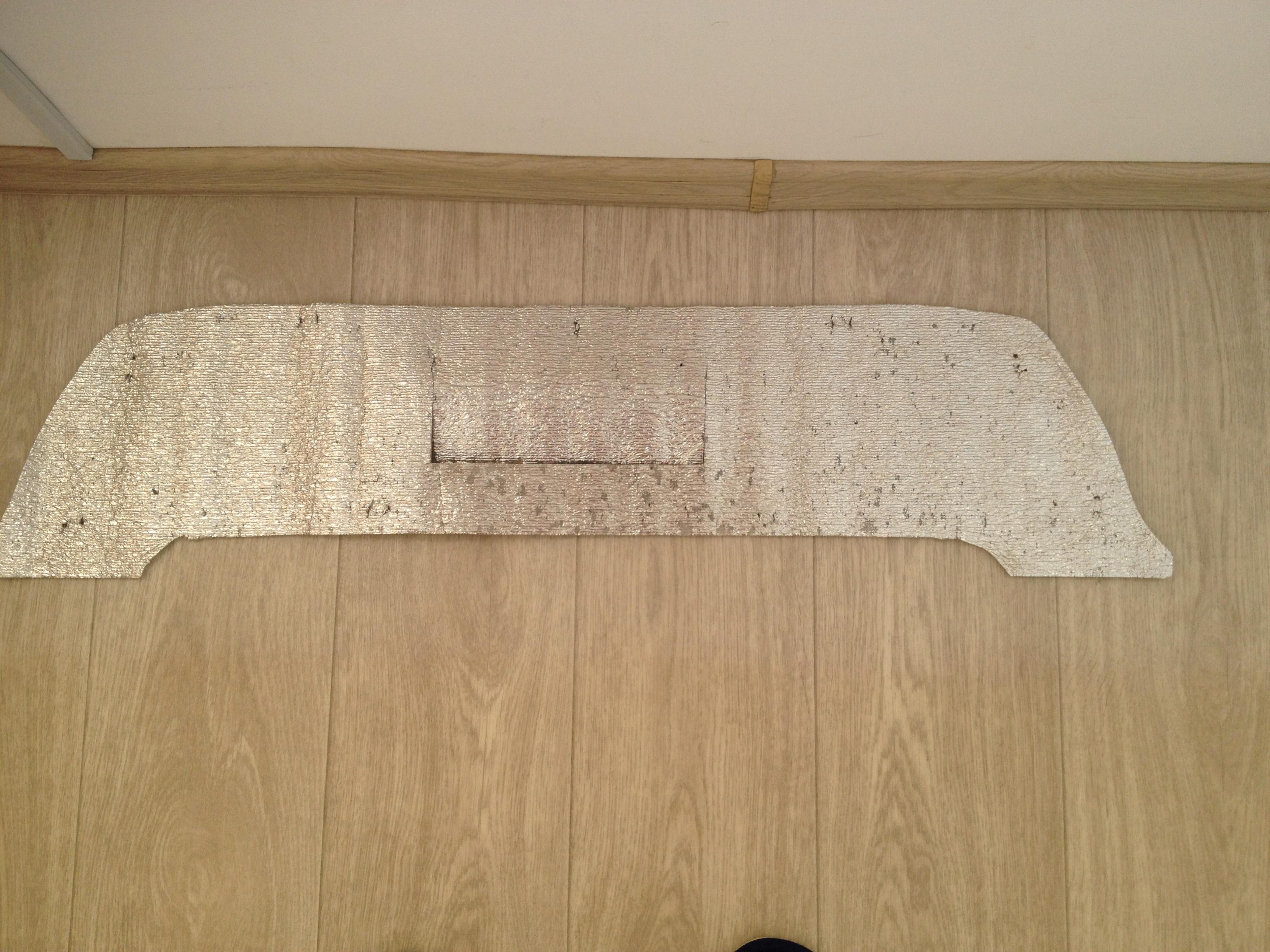

В прошлом году не продали кожзам (не захотели потрошить рулон), поставил времянку из утеплителя. Сейчас использовал как выкройку и сшил, что хотел. Вот только с креплением не придумал, так, что или хомуты или алюминиевая проволочка. Надоело мозг плющить.

Для бензиновых Реношек что 1,6 или 2 это баловство, на холостых оборотах они хорошо прогревают двигатель, даже самой холодной зимой, без всяких преблуд.
На зимнем бездорожье и в пробках вообще жара.
Спалить вентилятор, чтоб словил клина запросто, а после перегреть двигатель.
