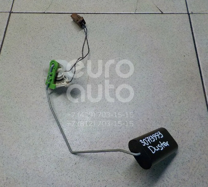

Господа, а подскажите принцип работы датчика уровня бензина, пжл.
При езде на газе компьютер-то считает, что авто едет на бензине, и уменьшает показания его остатка на приборном щитке, хоть бензин при этом и не расходуется. После того, как вставили пистолет в бак (как мне сказали) происходит замыкание контактов и прибор вновь показывает реальный запас бензина. И что можно предпринять, чтобы определять реальный остаток бензина при езде на газе?
Пробовал замыкать контакты, засовывая ключ-балонник (не от дастера) в горловину бака. Раз как-то помогло - показания остатка стали реальными, а потом пытался - без результата.
25.06.2024, 12:05
#233
Регистрация: 03.01.2021
Сообщений: 4,724
Время онлайн: 7 мес. 3 нед. 17 ч. 7 мин. 7 сек.
: 2498
Re: Для тех кто на газе ?
Траверз
Что такое реостат знаешь??? вот тут так же , дорожка по ней бегает контакт и меряет сопротивление , к контакту на длиной проволочке прикреплен поплавок который в зависимомти о уровня бензина поворачивает контакт на дорожке , сопротивление меняется и в зависимости от него, прибор показывает уровень. А в бак лучше ничего не совать, кроме заправочного пистолета.
25.06.2024, 13:01
#234

[QUOTE=ViBer;1223642]Что такое реостат знаешь??? вот тут так же , дорожка по ней бегает контакт и меряет сопротивление , к контакту на длиной проволочке прикреплен поплавок который в зависимомти о уровня бензина поворачивает контакт на дорожке , сопротивление меняется и в зависимости от него, прибор показывает уровень. А в бак лучше ничего не совать, кроме заправочного пистолета.
Судя по всему у него рестайлинг, там нет такого показометра. Считается просто по пробегу. В инете есть решение, ставится релюшка в разрез проводки бензонасоса и каждый раз при заводе машины показания обновляются до реальных
25.06.2024, 13:17

ViBer
Что такое реостат я знаю. Такой принцип применяется в ВАЗовской классике. И менял я их, и ремонтировал.
Мой дастер 17 года, и там несколько другое.
---------- Добавлено в 13:17 ---------- Предыдущее написано было в 13:13 ----------
[QUOTE=Аександр;1223643]
ViBer
Можно ссылку на описание процесса?
И всё-таки, что происходит при всовывании пистолета в бак, как происходит обновление показаний?

[QUOTE=Траверз;1223646]Что такое реостат я знаю. Такой принцип применяется в ВАЗовской классике. И менял я их, и ремонтировал.
Аександр
Поищи в инете. Показания меняются не от того что ты пистолет в ставил, а от того что уровень бензина изменился

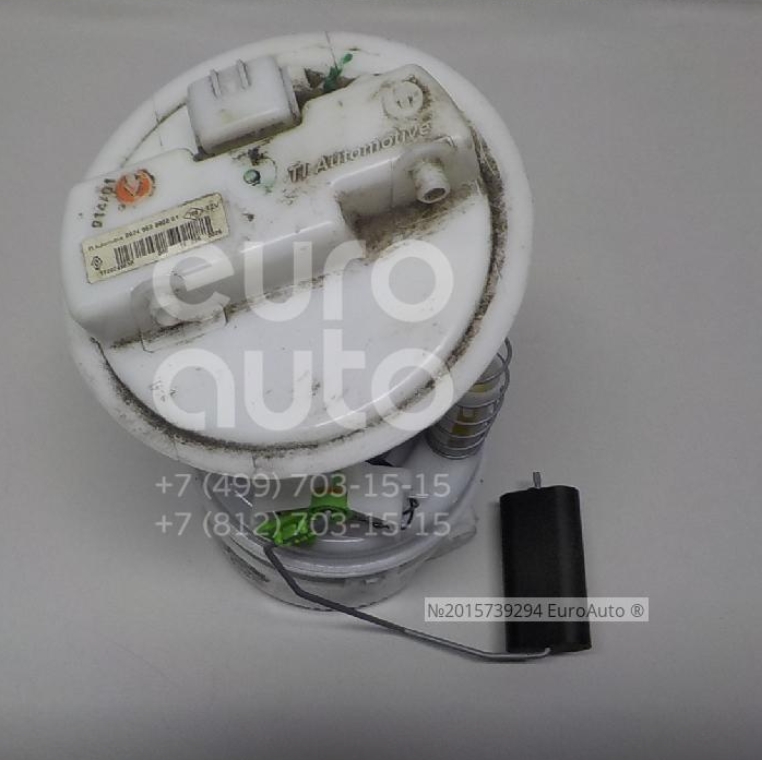

Траверз
Мой дастер 17 года, и там несколько другое?
Согласен.... до 17г. года стояли как на ВАЗе и после 17 года стоят(на фото аж 21 года)
а в 17г таких не хватило
, поставили другие....вопрос ??? Какие??
я еще тайну открою, туда спокойно можно запихать вазовский насос(кстати может и реостат от ваза подойти, правда не пробовал).

Сообщение от Траверз
Считает эмпирически до определенного уровня потом автоматом обновляется , когда уровень бензина снижается ниже половины бака самообновление прекращается и постоянно горит лампа низкого уровня топлива, значит долить бензина надо хотя литров 10 и потом режим самообновления возобновляется . Есть ещё в тырнете программки по прошивке ЭБУ и показывает уровень топлива в реальном времени и меняется на ухабах как на старых Жигулях.
Вот одно такое видео
VIDEO
