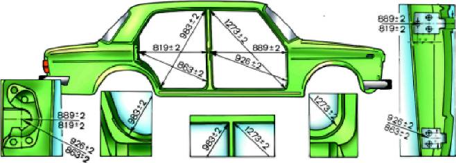

Есть большая просьба к владельцам не битых Дастеров. Обмерьте плиз по возможности размеры дверных проёмов и капота (конечно надо и рамку лобовухи, но это только при замене стекла можно сделать, так что...обойдёмся), а вот отвести уплотнитель (резинку) в уголках дверных проёмов и измерить диагонали между углами дверного проёма можно. Если кто то сделает...это будет очень полезная инфрмация (т.к. этих размеров нет нигде...ни у дилеров, ни в Dialodgys, ни в мануалах), поэтому ОЧЕНЬ БОЛЬШАЯ ПРОСЬБА ПОМОЧЬ !!! (хотелось бы увидеть что то похожее на размещённое ниже)

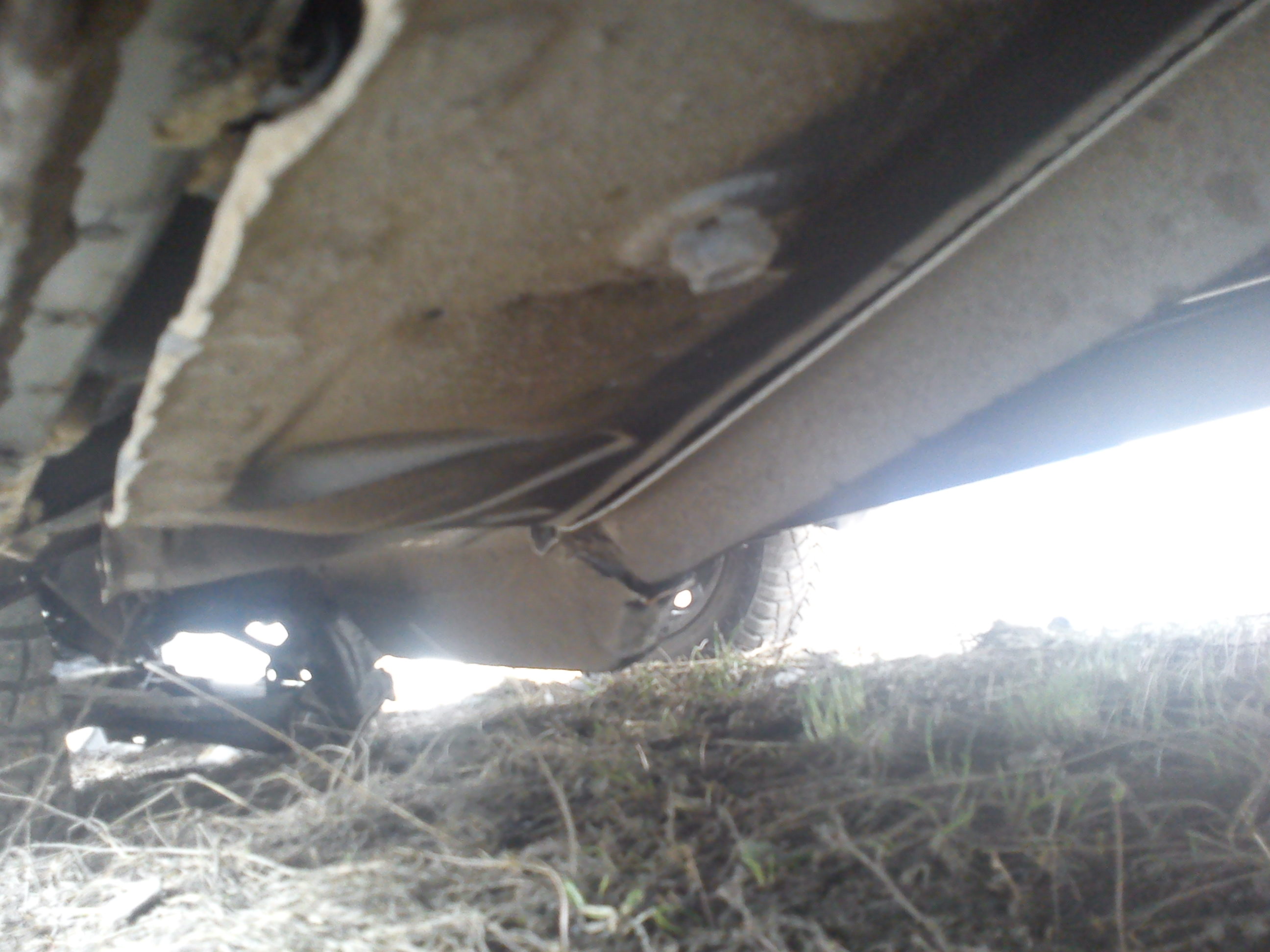

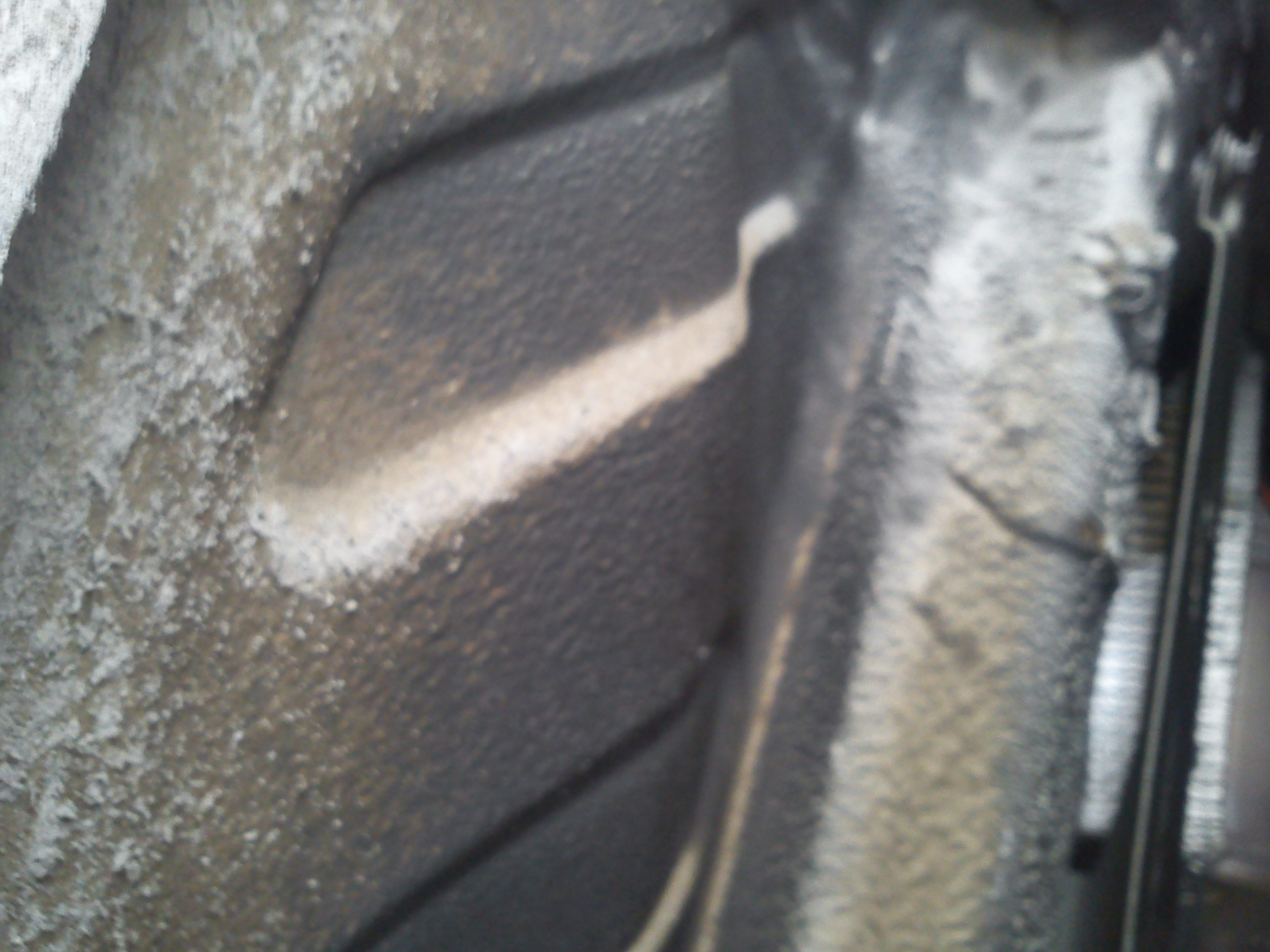

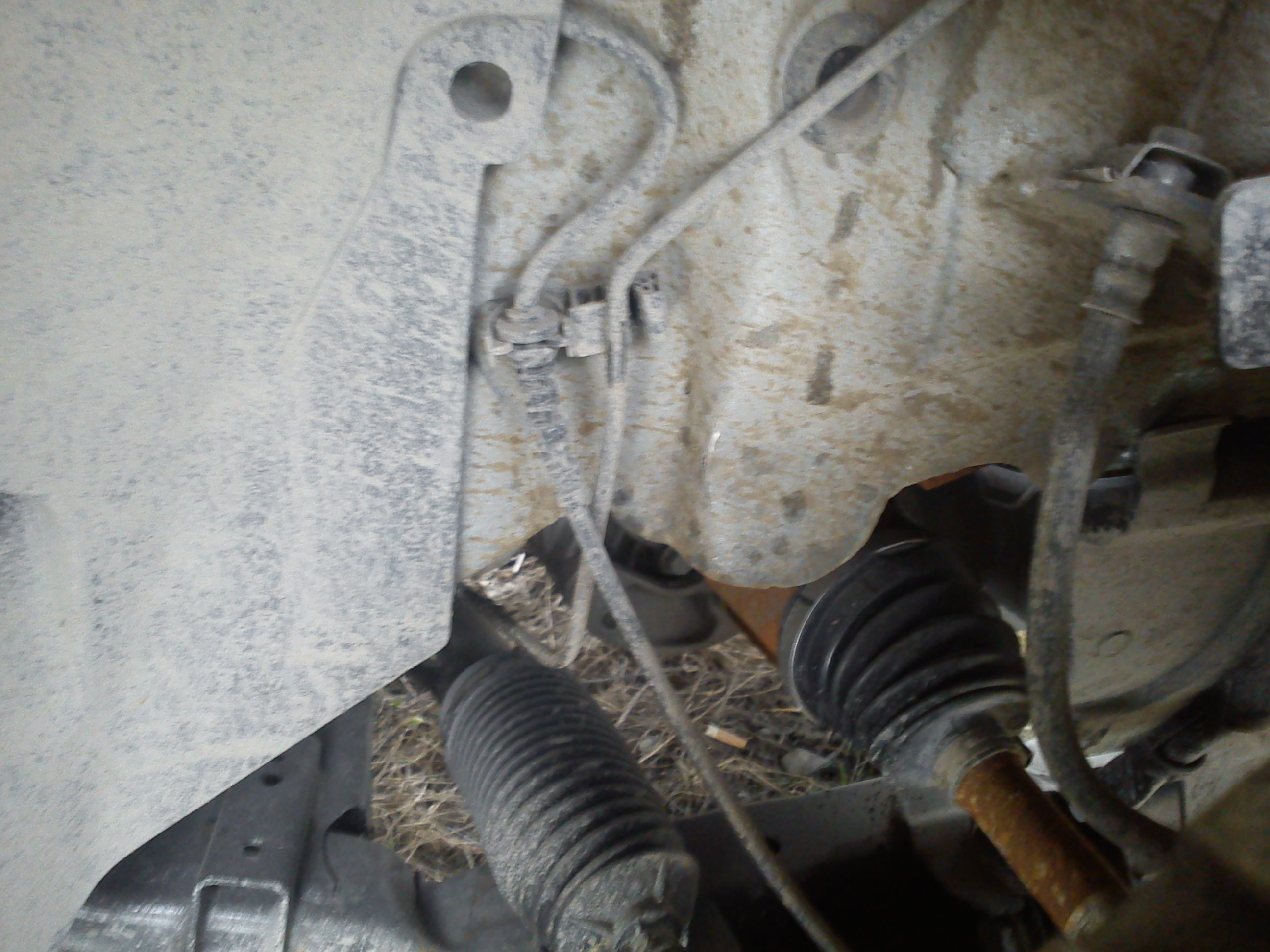

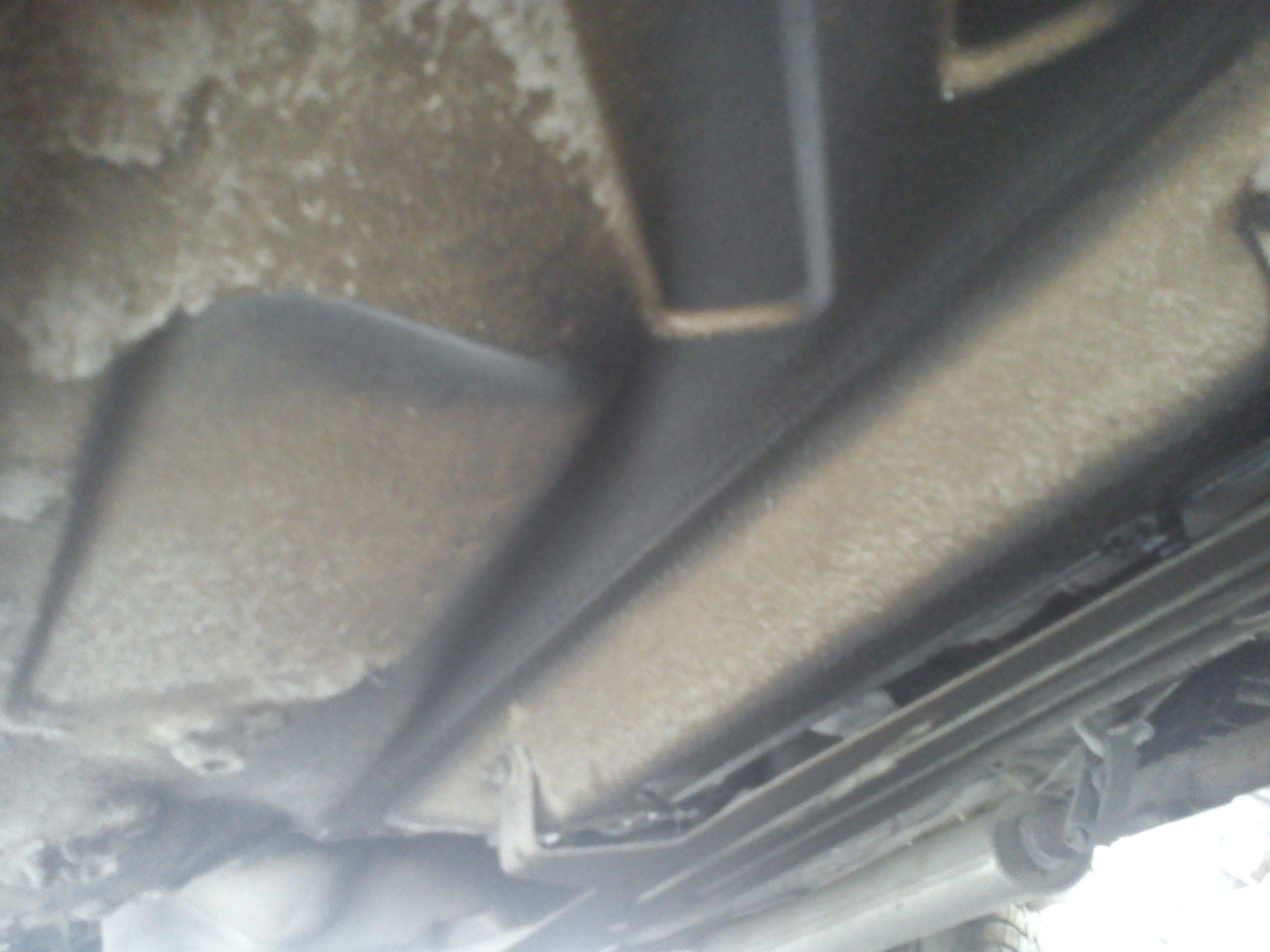

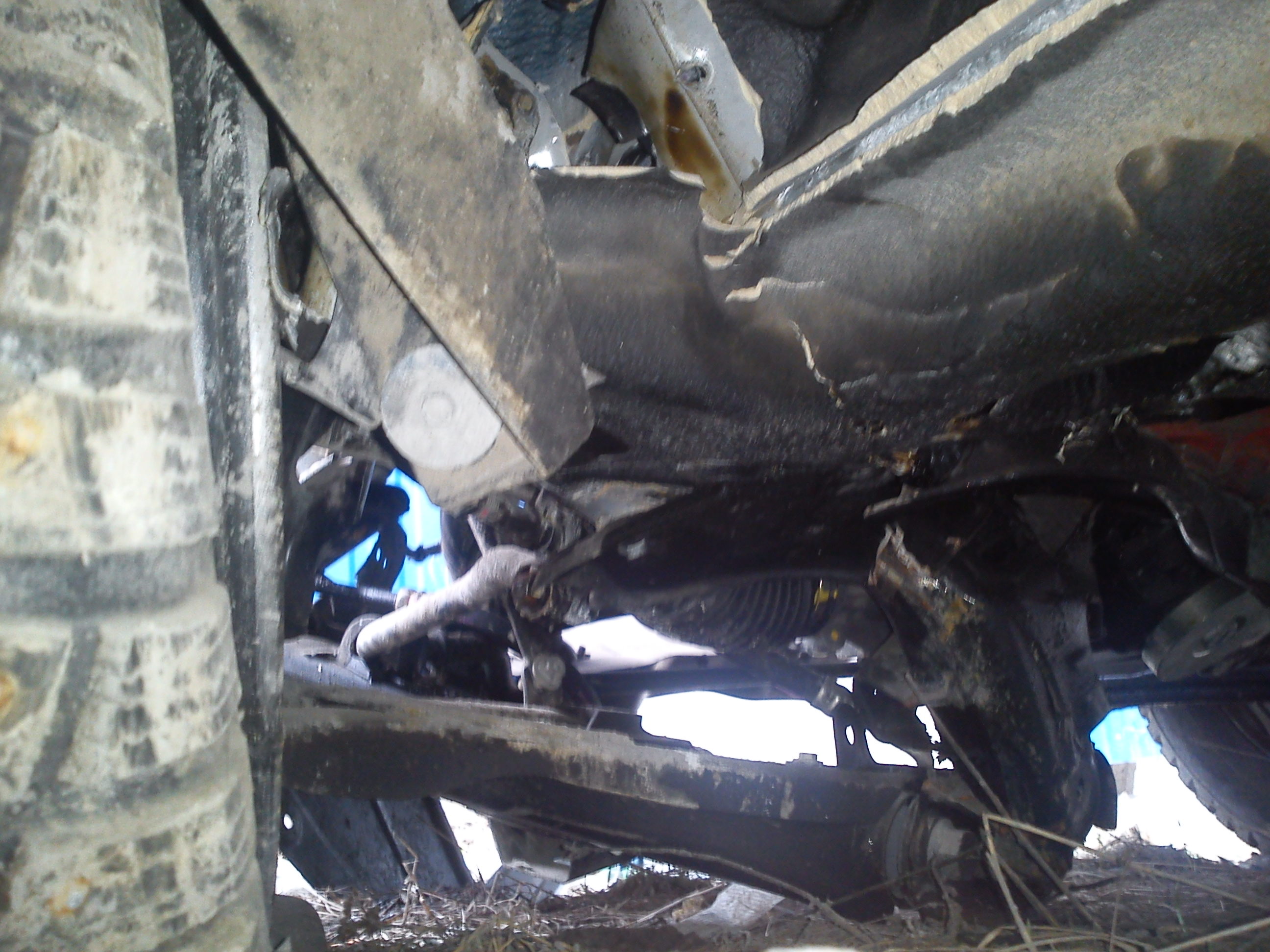

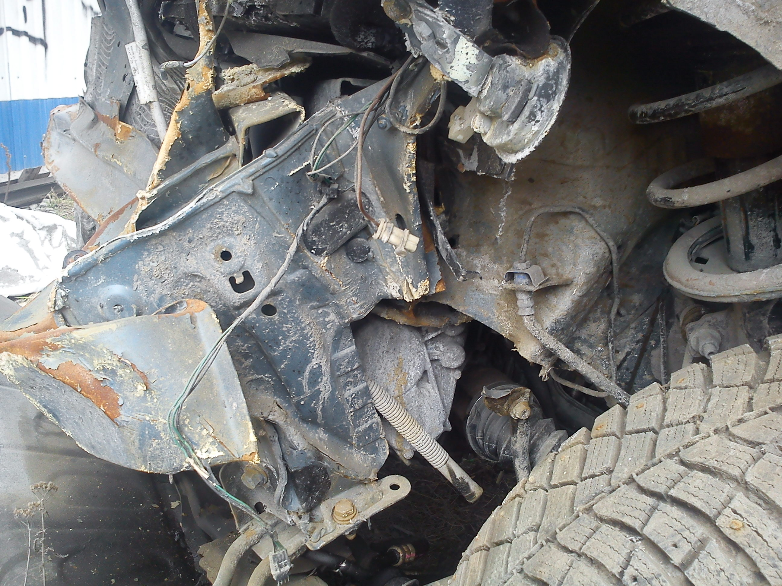

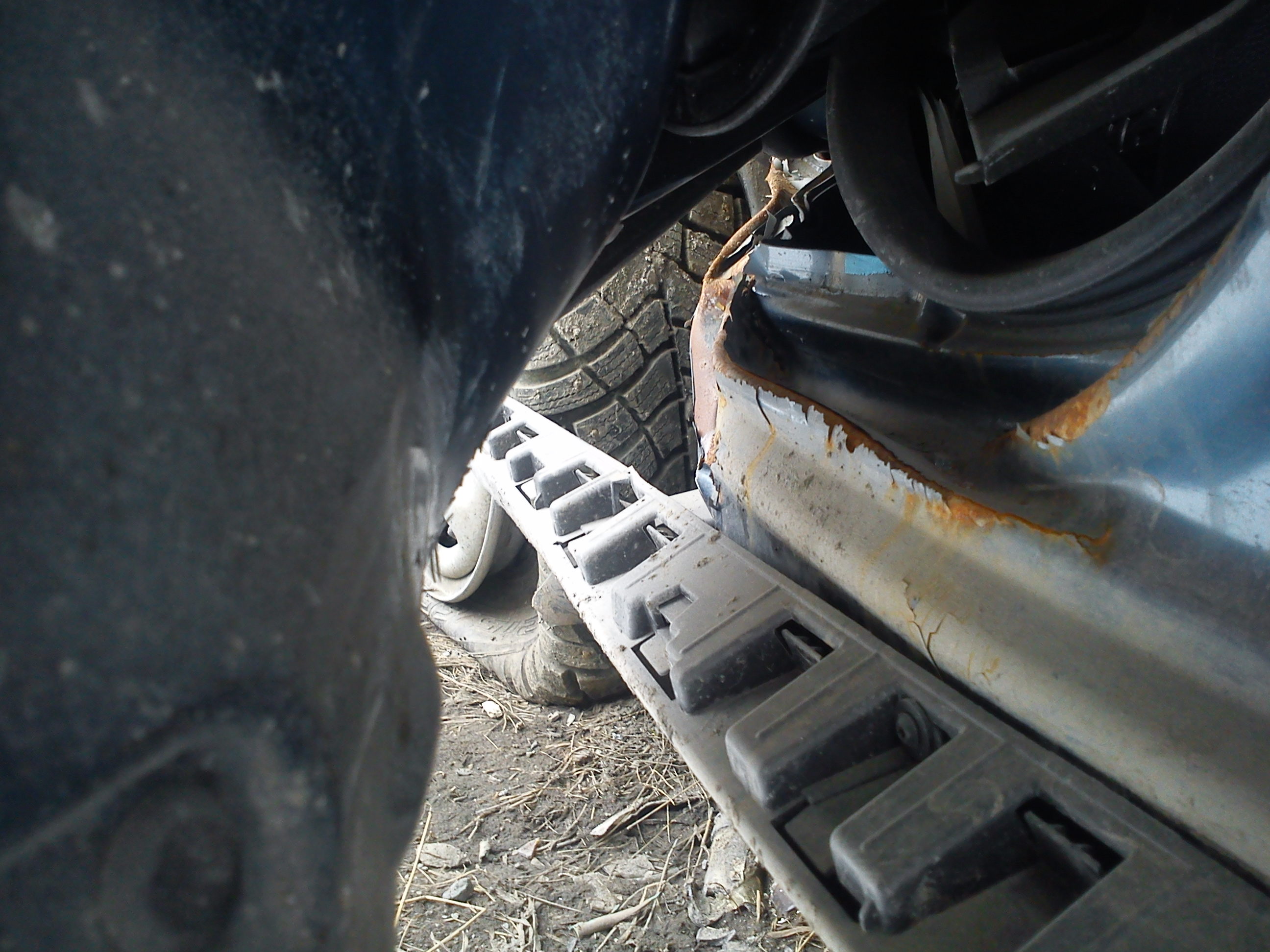

Сегодня наконец решился и заглянул под днище Даси (и погода позволяет и место подсохло). Картина там тоже не радует. Левый лонжерон согнулся сильно в районе панели приборов и заднего крепления водительского сиденья (горбы на полу в кабине, как раз от изгиба левого лонжерона), металл днища оторвался от порога почти по всей длине (сзади сантиметров 20 до задней арки целое) Справа всё гораздо лучше, но в паре мест на днище пошли волны(там же,где изгибы на левом лонжероне). Подрамник превратился в какой то узел с заломами и разрывами. Агрегаты визуально целые (рейку только ни фига не видно на всю длину, погнулась нет..?).
Вот так выглядят деформации справа (первые четыре фото соответственно, лонжерон спереди, лонжерон у кабины,днище спереди,днище посередине). Дальше соответственно деформации справа....

в базе знаний есть файл с описанием кузовных по дастеру. все нижние контрольные точки там есть.
а вот проемы по ходу там не регламентированы

мерять надо спецам, кто хоть чего то в этом смыслит, а то тебе тут такого намеряют.

Ага...как раз я эти размеры там и размещал...
---------- Добавлено в 10:20 ---------- Предыдущее написано было в 10:15 ----------
Сообщение от Olejman Посмотреть сообщение
Ну да...чтобы правильно снять показания рулетки и сфотать откуда до куда измерялось (стрелочки поставить на фоте) видимо без технического ВУЗа не обойтись...(как же без курсов "начертательной геометрии" и "детали машин"...да и метрологию неплохо бы знать), для обращения с рулеткой (видимо штангенциркуль теперь доступен для обращения только академикам).

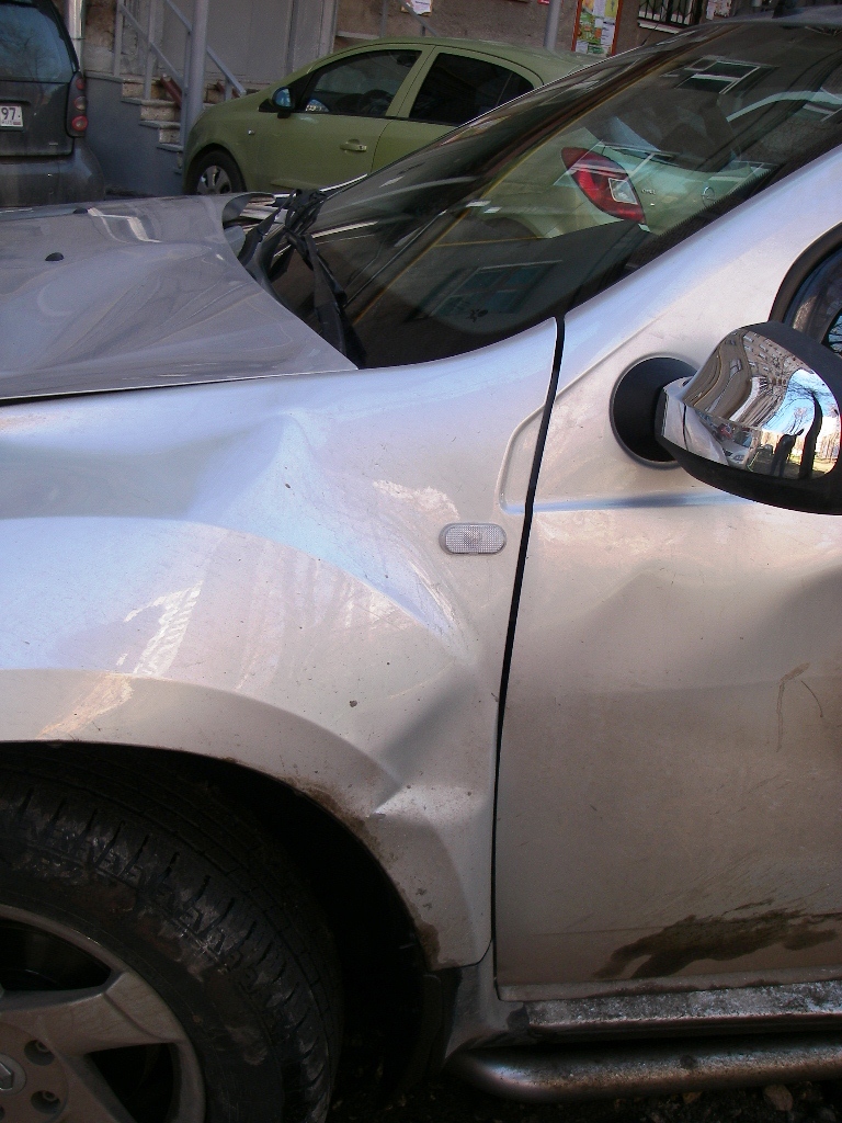

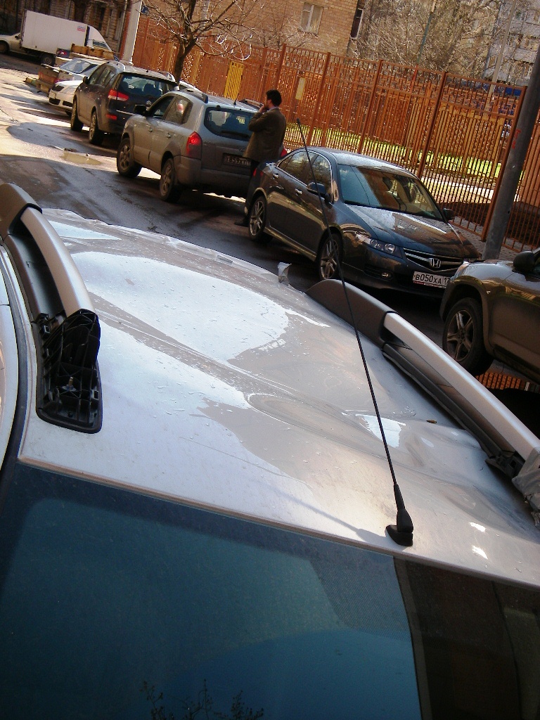

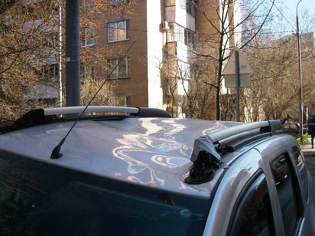

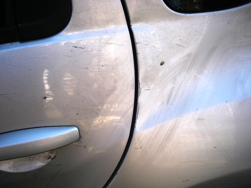

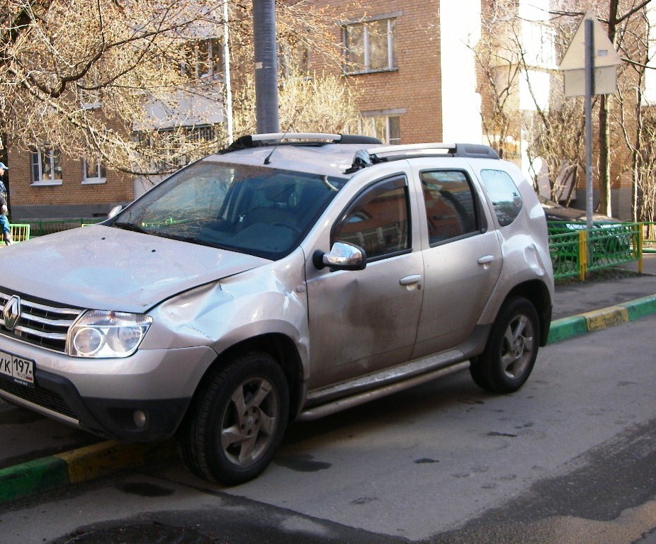

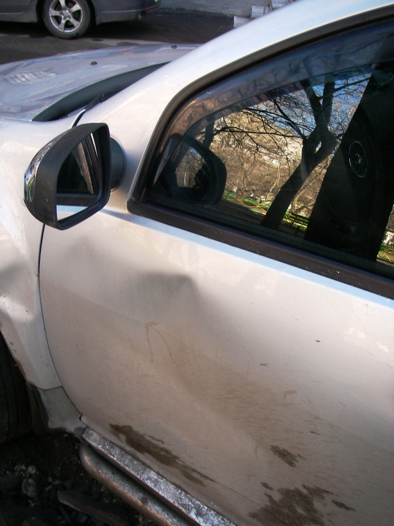

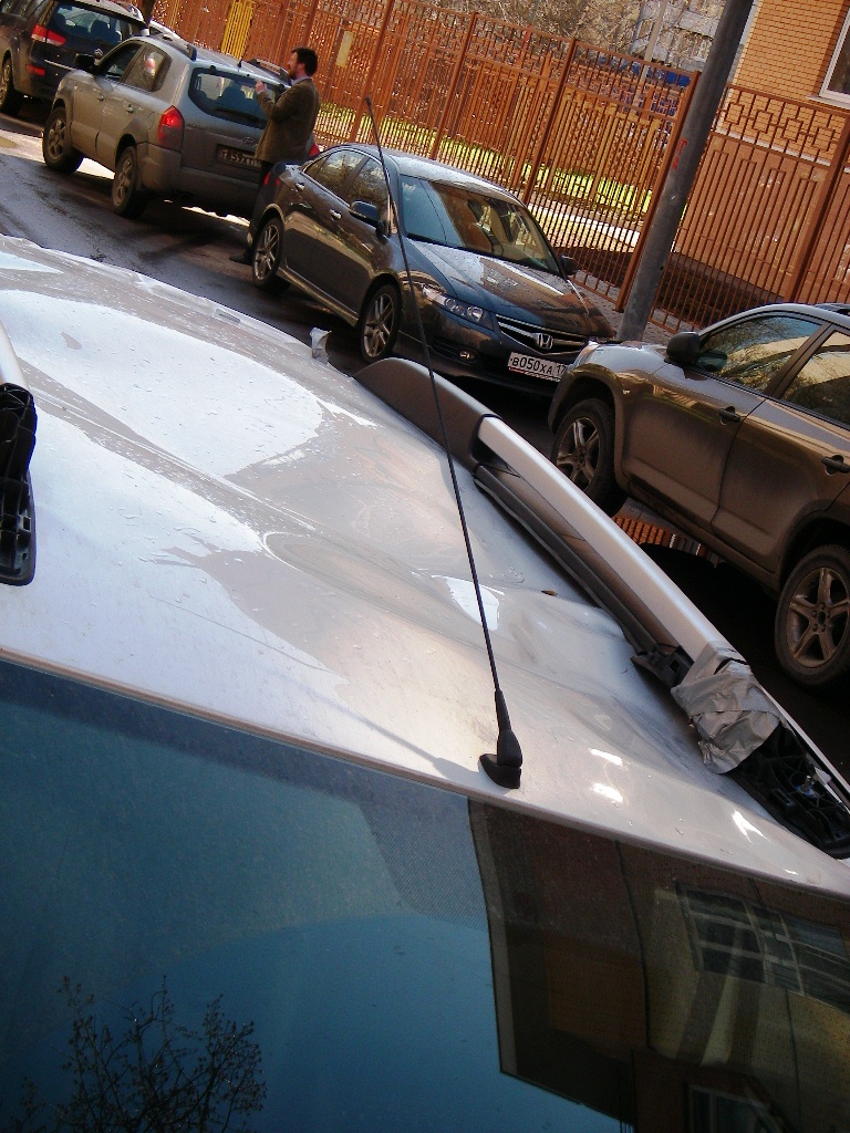

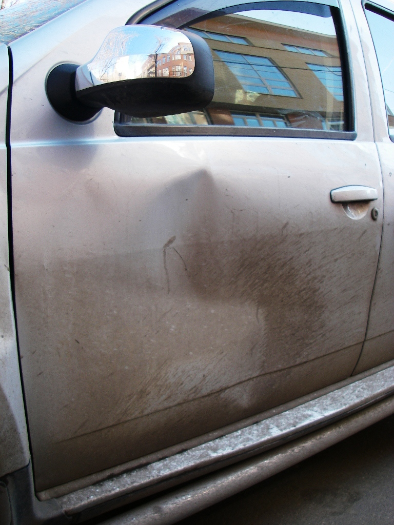

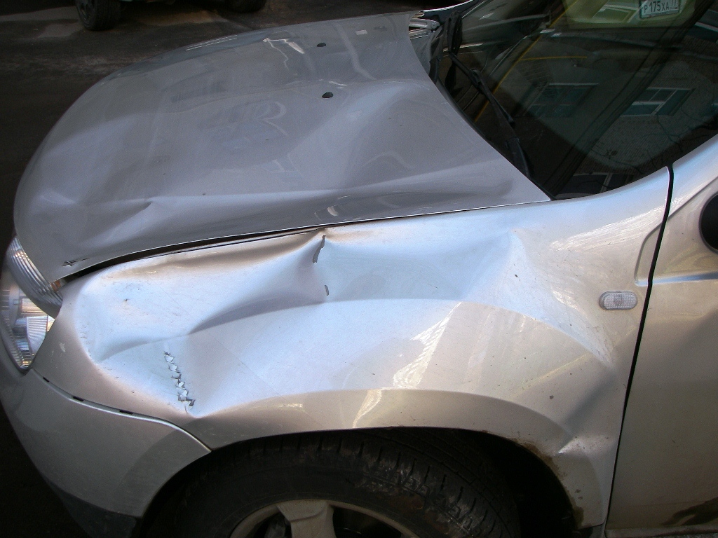

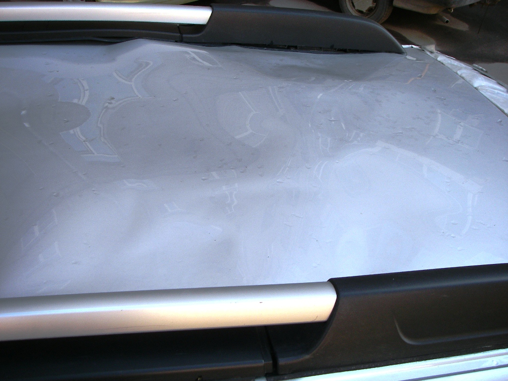

Как обещал:
