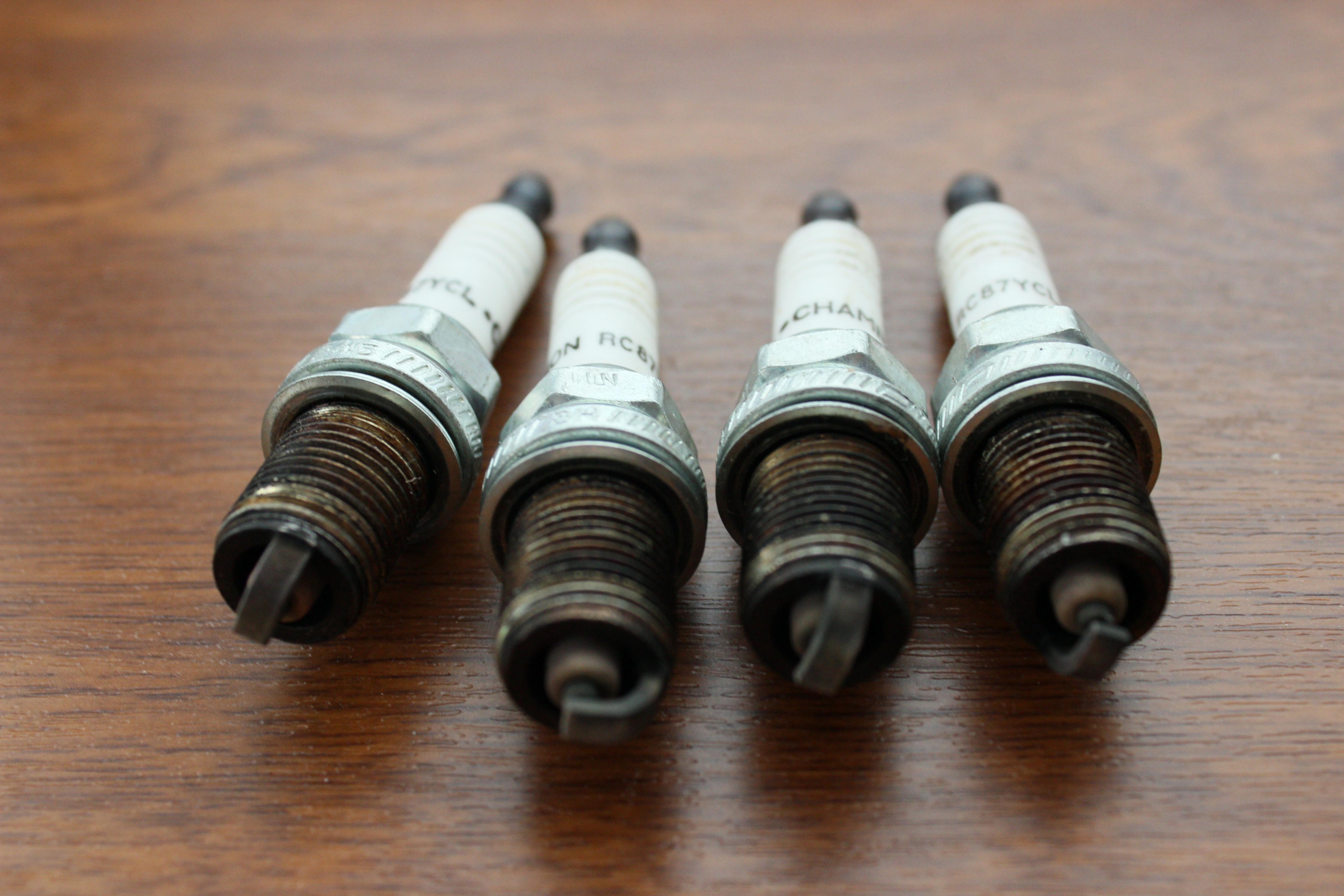

Нашел старую фотку заводских свечей зажигания CHAMPION RC87YCL, которые прошли 15 000 км. Тогда была залита еще заводская прошивка. На фото боковой электрод нормального цвета. А на свечах, которые я ставил после того как прошился на RSW боковой электрод постоянно белый. Напрашивается вывод, что на RSW слишком бедная смесь, от этого (или из-за этого) наверное двигатель больше звенит и сильнее греется. В этом я не разбираюсь, но факт на лицу. К тому же последнее время сильно упало качество бензина что еще усугубило ситуацию.
За 1000р мне вернут заводскую прошивку, только хз какая версия там будет. На последних версиях заводской прошивки насколько я помню было устранение косяка с холодным запуском при околонулевой температуре.

Сообщение от Сергей159
Так и я об этом же! Я забыл упомянуть, что и я свечи смотрел и они белые были. Поэтому о бедности смеси и делал вывод! Сейчас серовато рыжеватые.

В итоге прошился сегодня на сток 6022R. Детонации при разгоне больше нет. Но при трогании она все равно есть, но гораздо меньше. Она при трогании была всегда даже когда машина была новая.
