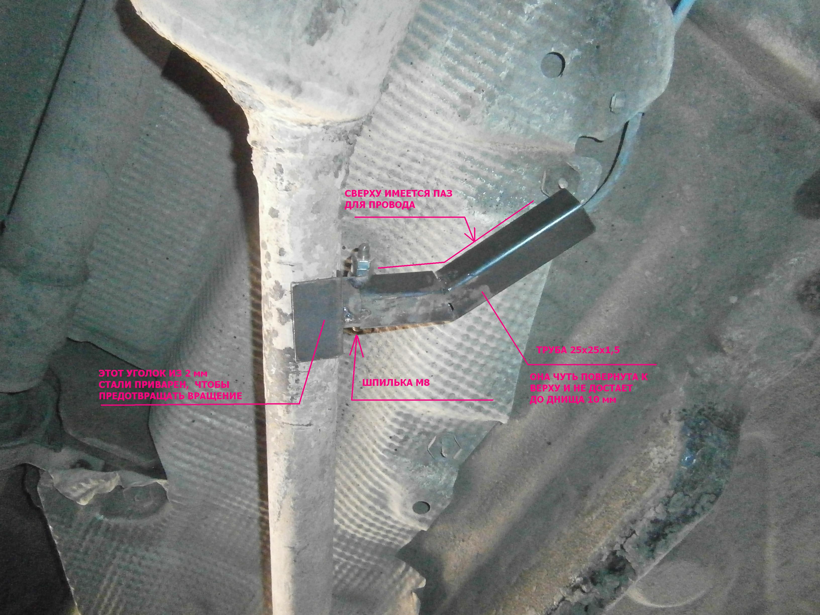

Грязь месил не раз. Но пока ничего не сломал. Если по скалам-камням не ползать то можно обойтись защитой кислородного датчика. Тоже думаю поставить. Да и сделать хочу сам.

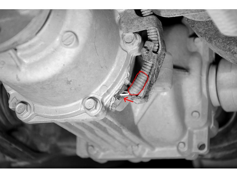

А я думаю муфту тоже надо наверное?

Там слабое место не сама муфта, а датчик на редукторе

Сообщение от Hudozhnik
Вот это -архи важная задача, товаищи!
Но тут есть хитрость с которой сталкнулись те, кто поставил защиту муфты. Летом - да спасает, на зимой в эту защиту при буксовании по сугробам набивается снег, в оттепель он начинает таять и разъем оказывается постоянно в воде, в результате чего, вода все-таки попадает в разьем и ...
Далее электрокоррозия со всеми вытекающими.
Вот этот момент надо учесть при проектировании защиты кабеля.
Вот наспех сделал. Крепится к самой трубе выпуска.
