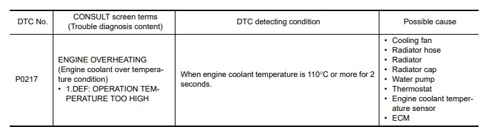

Есть сервисный мануал 2019 года от Ниссана по мотору K9K. В нем сказано, что если температура ОЖ держится 110°C и выше в течении двух секунд, то появляется ошибка P0217 (перегрев двигателя) и мощность мотора ограничивается, то есть врубается аварийный режим. И самый ахутнг (как я понял из этого мануала) наступает при 115°C.
То есть производитель температуру ниже 110 градусов за перегрев не считает.
Так же в нем прописано, что вентилятор на первую скорость включается при 99°C, а на вторую при 102°C. Отключается вентилятор при 96°C.
Но, это Nissan (скорее всего Qashqai J11) с евро 6 и двумя ЕГРами, а не Dacia Duster евро 5.
