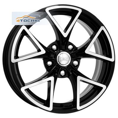

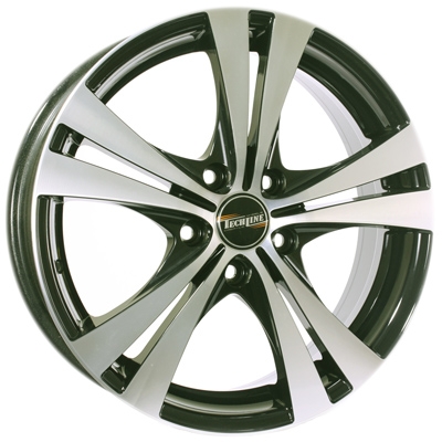

Сообщение от дольф1 Посмотреть сообщение
кто подскажет что за диски?
Вроде они...Нажмите на изображение для увеличения
Название: Теч - Лайн 716.jpg
ID:	20018Теч - Лайн 716
На вкус и на цвет- все фломастеры разные.
очень понравился дизайн,но что-то отзывы о techline не очень,пишут что мягкие они и ломаются

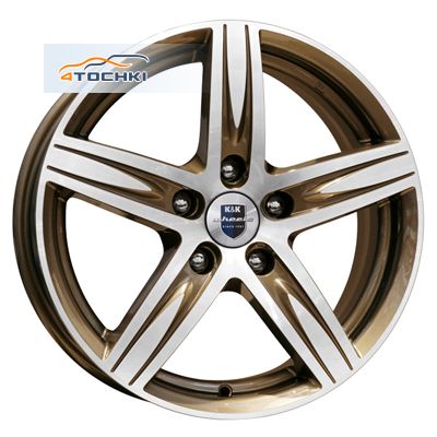

Взято отсюда http://vianor.ru/rim/rim=tech-line-716 . Думается,что вианор достаточно серьёзная контора, чтобы торговать хренью. Хотя всё может быть... Сам я к лету хочу КиК:
Сочи, или
Андора. Склоняюсь к ним, думаю будут смотрется с коричневым орехом.

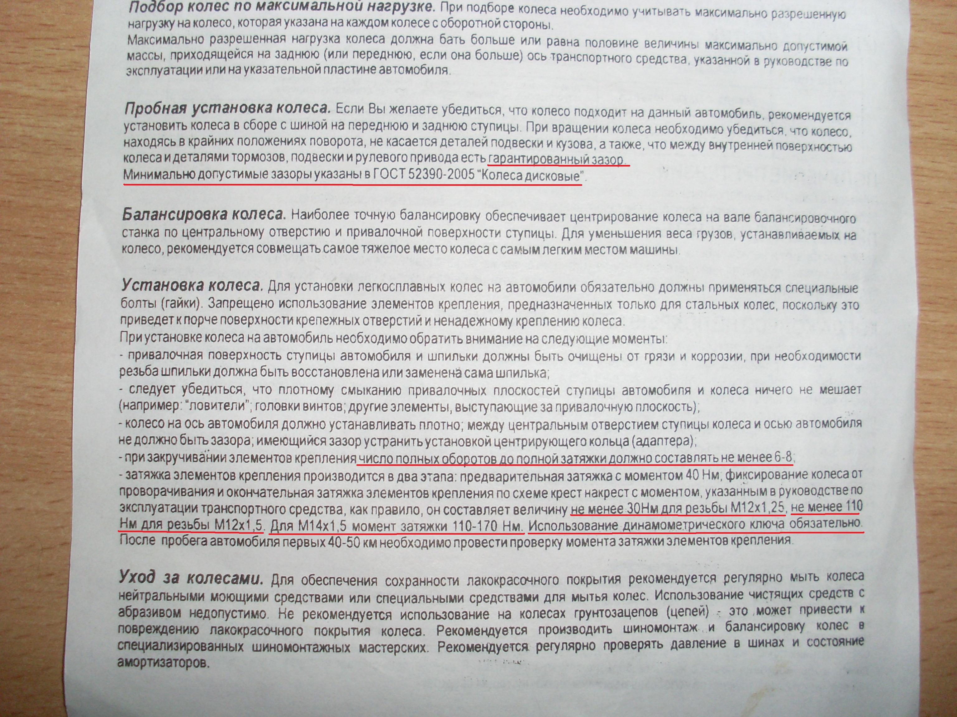

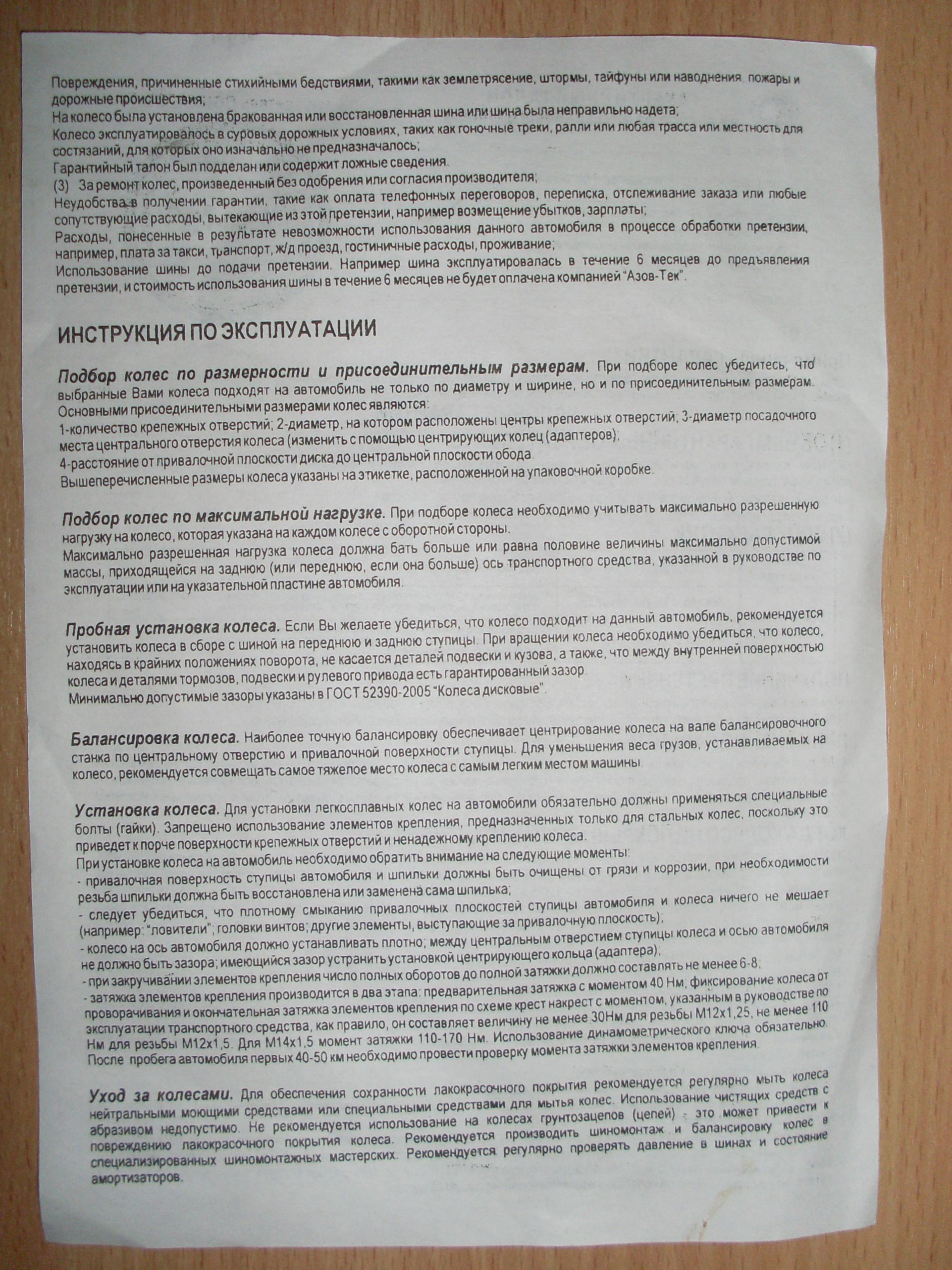

К вопросу о моментах затяжки болтов и количеству витков.
Прочитал инструкцию (гарантийный талон) к своим колесным дискам Течлайн. Оказывается, в ней много полезного Нашел ссылки на ГОСТ, регламентирующий некоторые параметры, а также моменты затяжки. Привожу весь документ на двух страницах и выкопировку с акцентом на полезную информацию.
ID:	20493   Нажмите на изображение для увеличения
ID:	20494   Нажмите на изображение для увеличения
