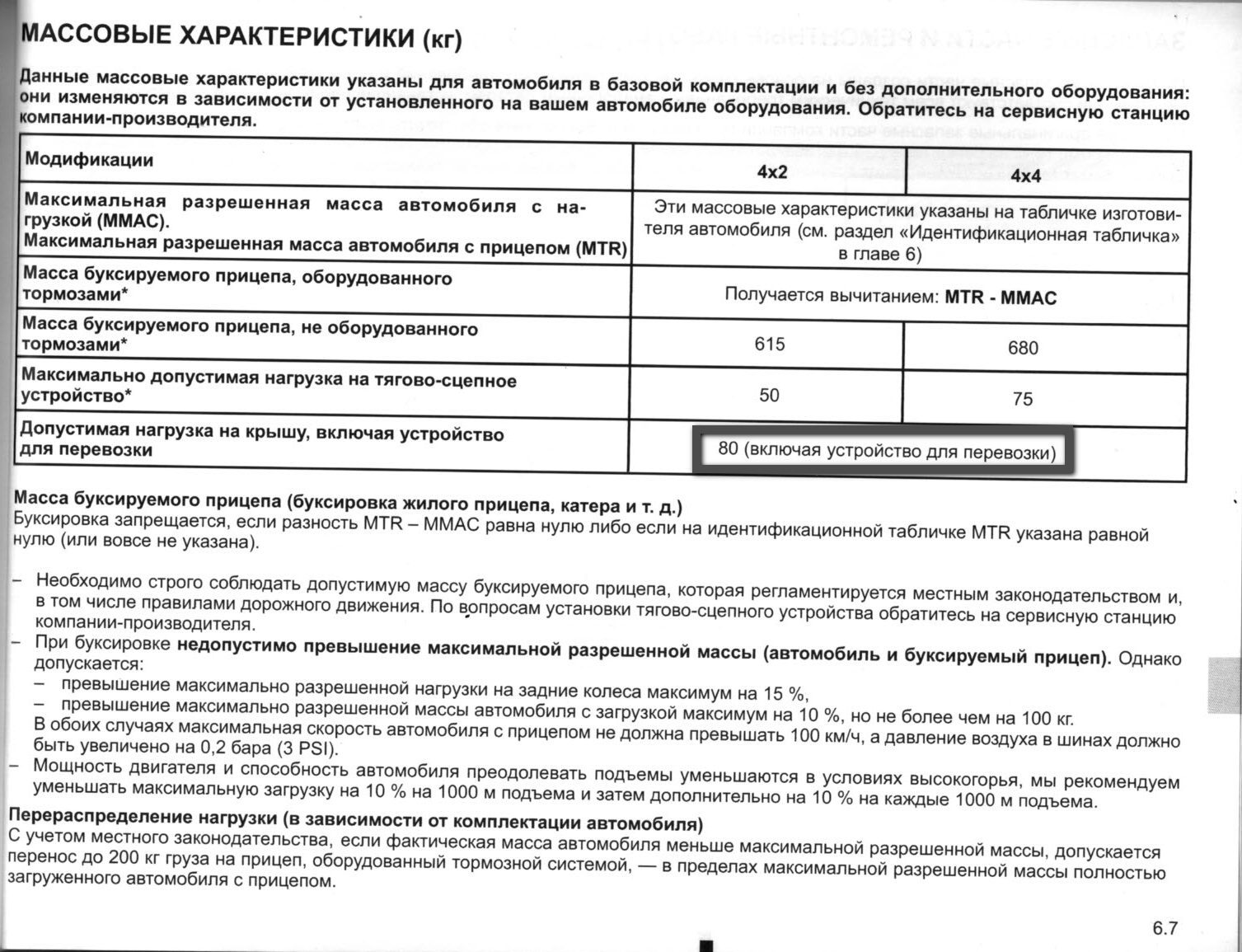

У меня в памяти отложилось 100 кг.
80 кг вместе с устройством для перевозки. См. скрин

Сообщение от Strusto
Первые Дастеры покрепче были
Это реношники так думали.
Но после появления трещин по шву в задней части крыши у первых дастеров реношники сами заподозрили, что это не так.
И стали писать 80 кг вместо 100.
А после продолжения появления трещин у рестайлингов уже совсем убедились.

Сообщение от BuD63
А самое печальное, что трещины появлялись даже у тех автомобилей, на которых сверху ничего не возили.
