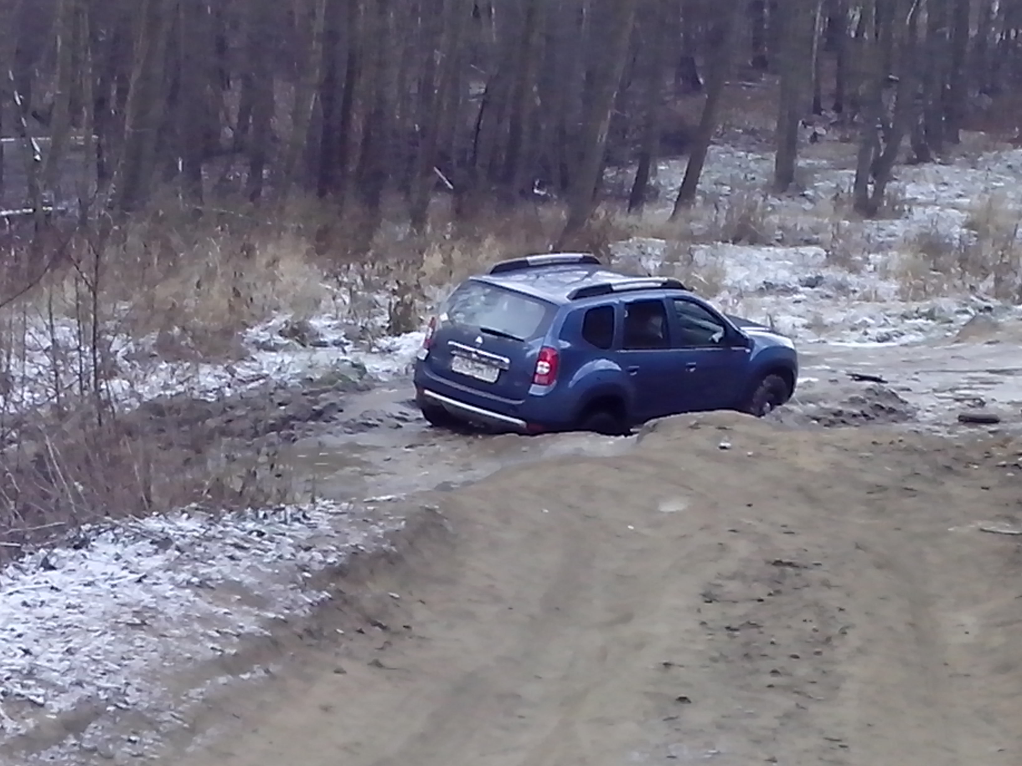

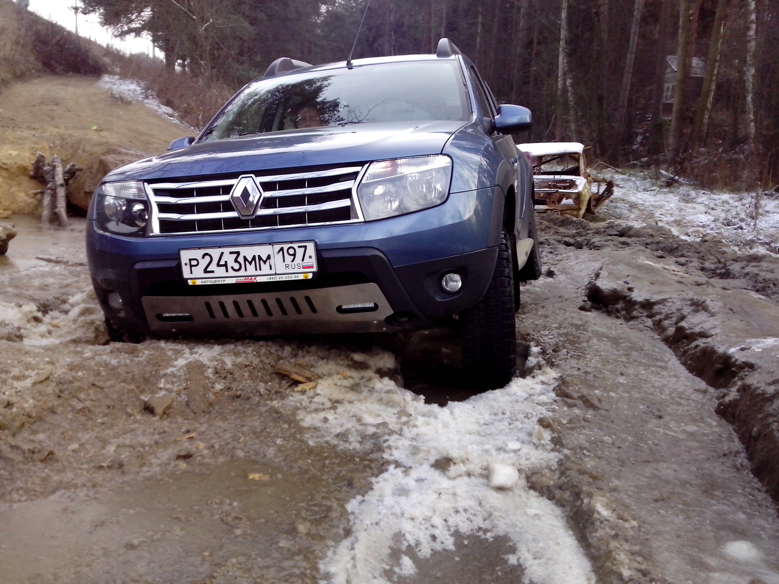

Сегодня засадил все-таки своего мадстера посамоенемогу. Причем засадил в таком месте, которое постоянно проезжал каждое утро. Справедливости ради надо сказать, что уже полтора месяца этой дорожкой не пользовался. А ситуация была такая: короткий очень крутой спуск и сразу правый поворот с ледяными колдобинами. Сначала после спуска засел правым порогом, слегка побуксовал, но выехал на ручнике и сразу оба передних и заднее правое колеса провалились в ледяные ямы с водой. В итоге левое переднее колесо вывешено - сантиметров 8-10 до грунта, правое переднее село на рычаг подвески и тоже не хватает пары сантиметров до грунта. заднее правое в яме и вывешено, левое на относительно ровной и твердой поверхности. Самостоятельно выбраться не удалось, домкрат подставить невозможно. Самое интересное, что самоблок не блокировал заднее правое колесо, оно постоянно вращалось, левое же стояло как вкопанное.
Впервые пожалел, что нет лебедки - вперед можно было бы выбраться самостоятельно, зацепившись за дерево.
На мое счастье приехала монстра - весь такой лифтованый паджеро спорт на огромных куперах и с лебедкой.
В этой истории меня больше всего волнует вопрос: ПОЧЕМУ не сработал самоблок и не подтормозил правое заднее колесо? Использование ручника не помогло.

Кому то недавно говорил об этом,про жесткую диагональ,когда машина всем весом сидит на двух колесах и вперед и назад движения нет.Тут самоблок бессилен.Те необходимые % для блокирования уходят тоже в букс колеса. Жесткая диагональ-все просто.
---------- Добавлено в 21:43 ---------- Предыдущее написано было в 21:16 ----------
фактически система ASR намного эффективнее ручника во многих случаях,она на ходу без участия человека четко отслеживает опережение одного из задних колес и подтормаживает не всю ось как ручник,а лишь буксующее колесо. В таких жестких "попадосах" и АСР не поможет тоже блокировке.В принципе со слов написано очень доходчиво ситуация,но скажу так: блокировка перебрасывает момент(с ручником даже) и дает 80% блокирования, колесо уже в напряжении и готово сдвинуться с места,но надо еще буквально немного еще малясь 10% чтоб мы поехали ,а тут как раз таки 3.14здарики на воздушном шарике

Выводы господа! Самоблоки или LSD или дифференциалы повышенного трения, как уже много раз здесь обсуждалось, при все своих + имеют один -, они не могут работать при существенной разнице коэффициентов сцепления колес( то есть за пределами разницы 4-5 раз), а диаганалка(как у тебя) представь на одном колесе(загруженное) 350 кг/м, а на другом(вывешенное в воздухе) всего 5-10кг/м, т.е. фактически 0! а 0 на 0 как говорится будя 0!

Сегодня засадил все-таки своего мадстера посамоенемогу. ПОЧЕМУ не сработал самоблок и не подтормозил правое заднее колесо? Использование ручника не помогло.
А я считаю, что всему виноват у дастера клиренс в передней части, короткий ход подвески и слишком огромная и плоская защита двигателя на которой он просто вывешивается. Я уже писал на форуме прошлой зимой, как сел на кучу снега защитой и не мог выехать, пока её не выкопал из под автомобиля. Без защиты нельзя конечно, но например если картером двигателя наехать на тот же снег, то поддон узкий и не будет препятствия для продвижения и плюс горячий двигатель подтопит тот же снег.
И вообще надо свыкнуться, что у нас хоть и автомобиль с внедорожными замашками, но ехать в самую ж--у на нем не стоит. Я на своем Дастере побаиваюсь заезжать туда, где проезжаю и летаю на Матизе, так как Матиз испытан временем и дорогами и затюнен под меня.(клиренс не считаем) А дастер пока сыроват в этом плане. Один снос передней оси в поворотах на мокром или ледяном асфальте может прибавить седины.

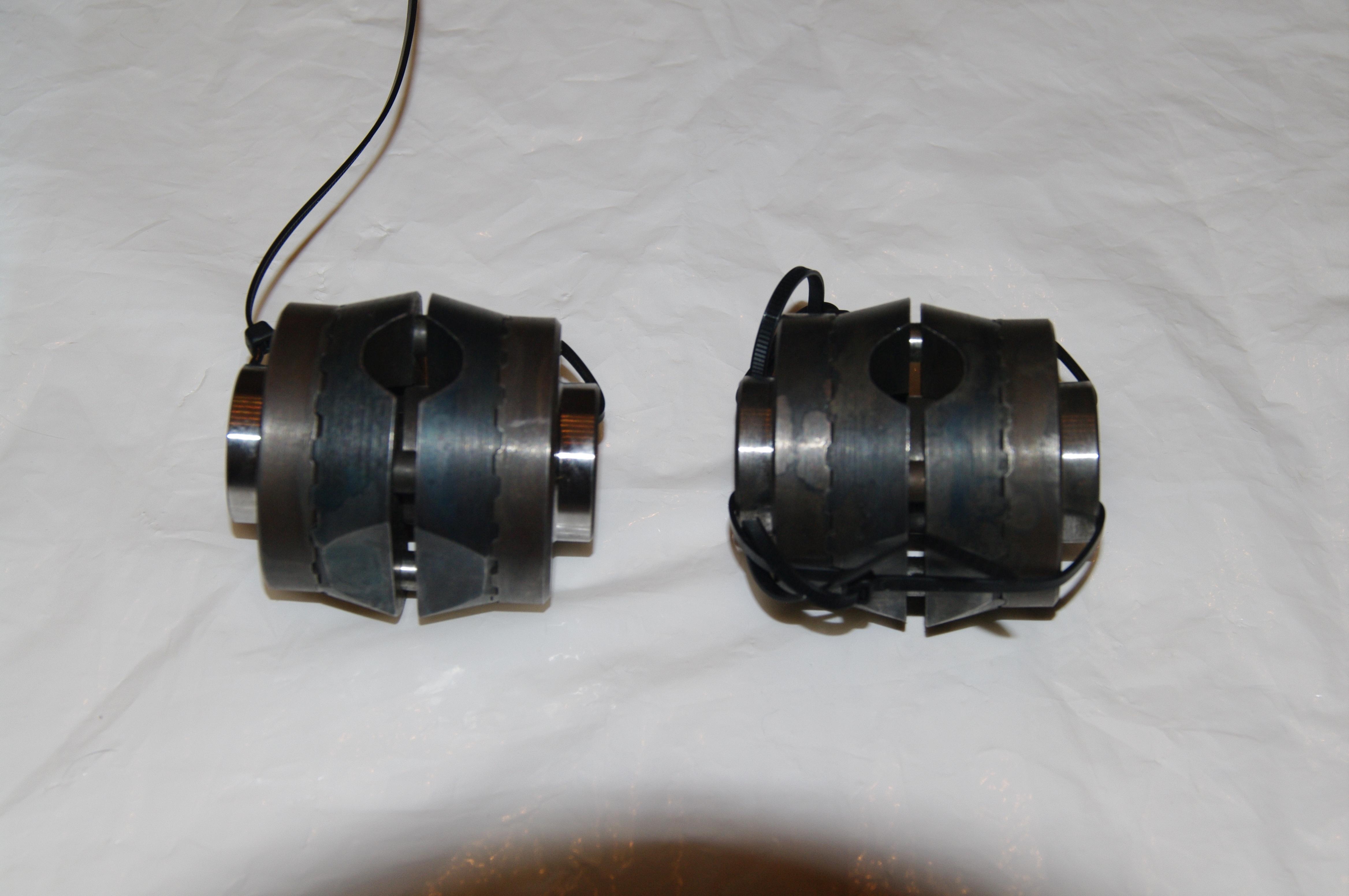

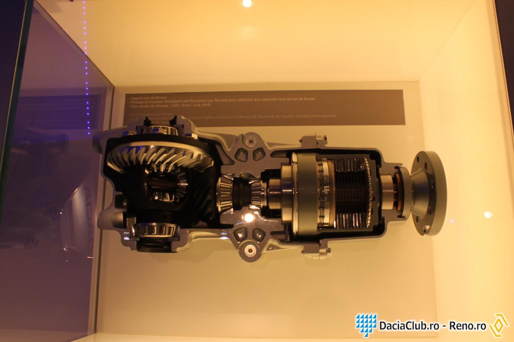

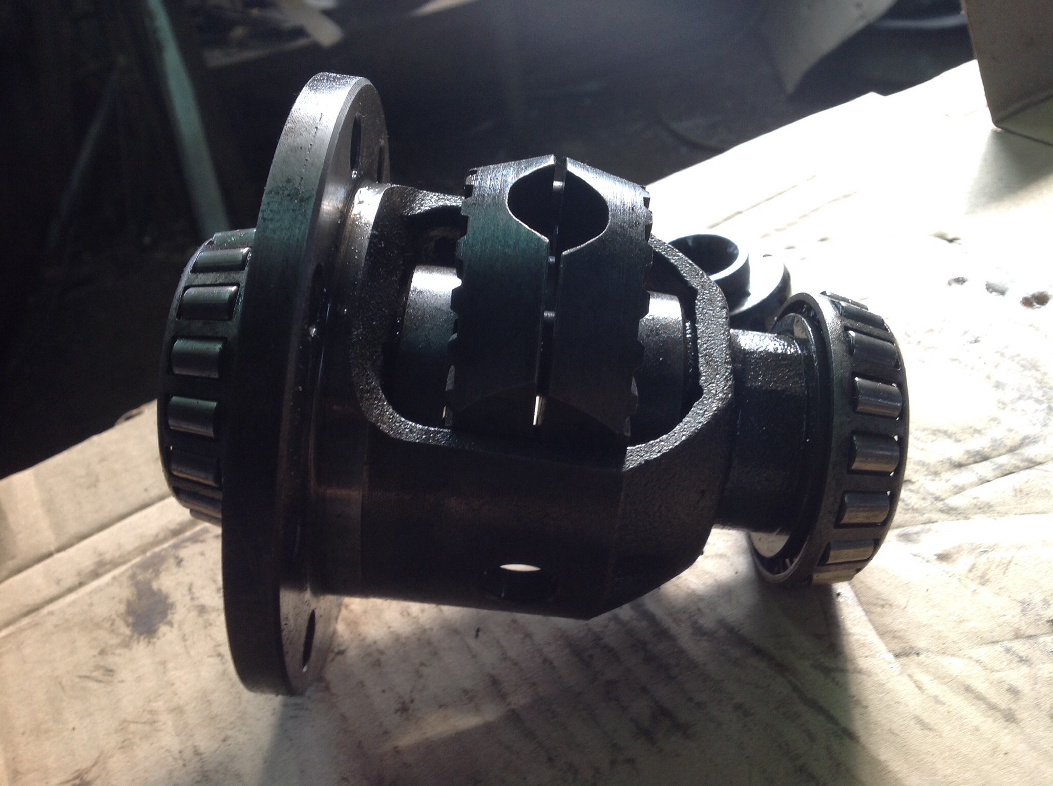

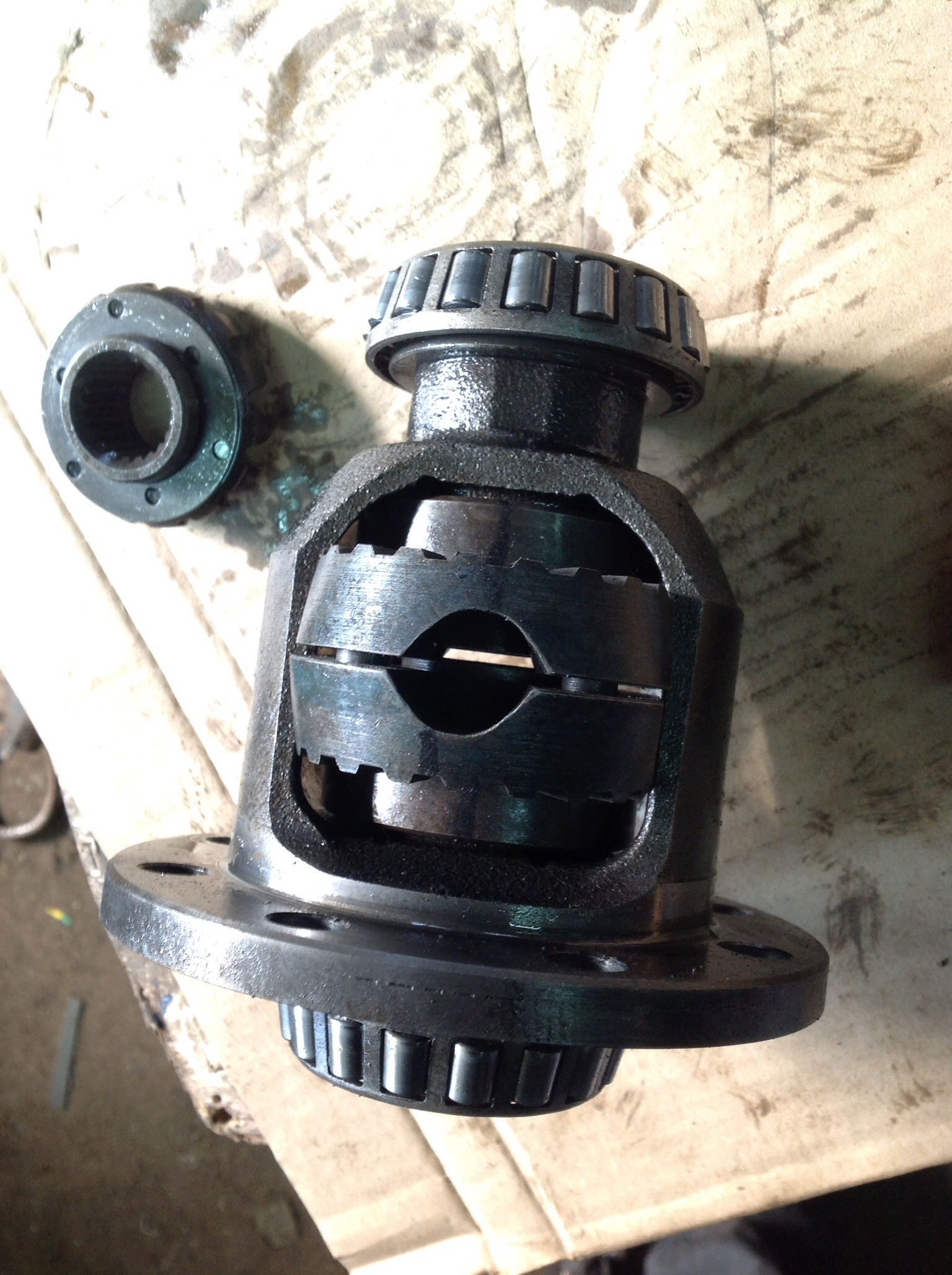

Фотки локрайта уже размещал в теме....стоимость локи определяется производителем, соответственно исходя из своих критериев, могу сказать только, что эвольвента зуба в локрайте(причем для каждой машины своя) очень критична к рассчитанному размеру, в противном случае лока не работает как положено! Лока -это не набор шестерен, а грамотный рабочий механизм, а его кажущаяся визуальная простота-обманчива! в 2 вд лока однозначно не блокируется.
