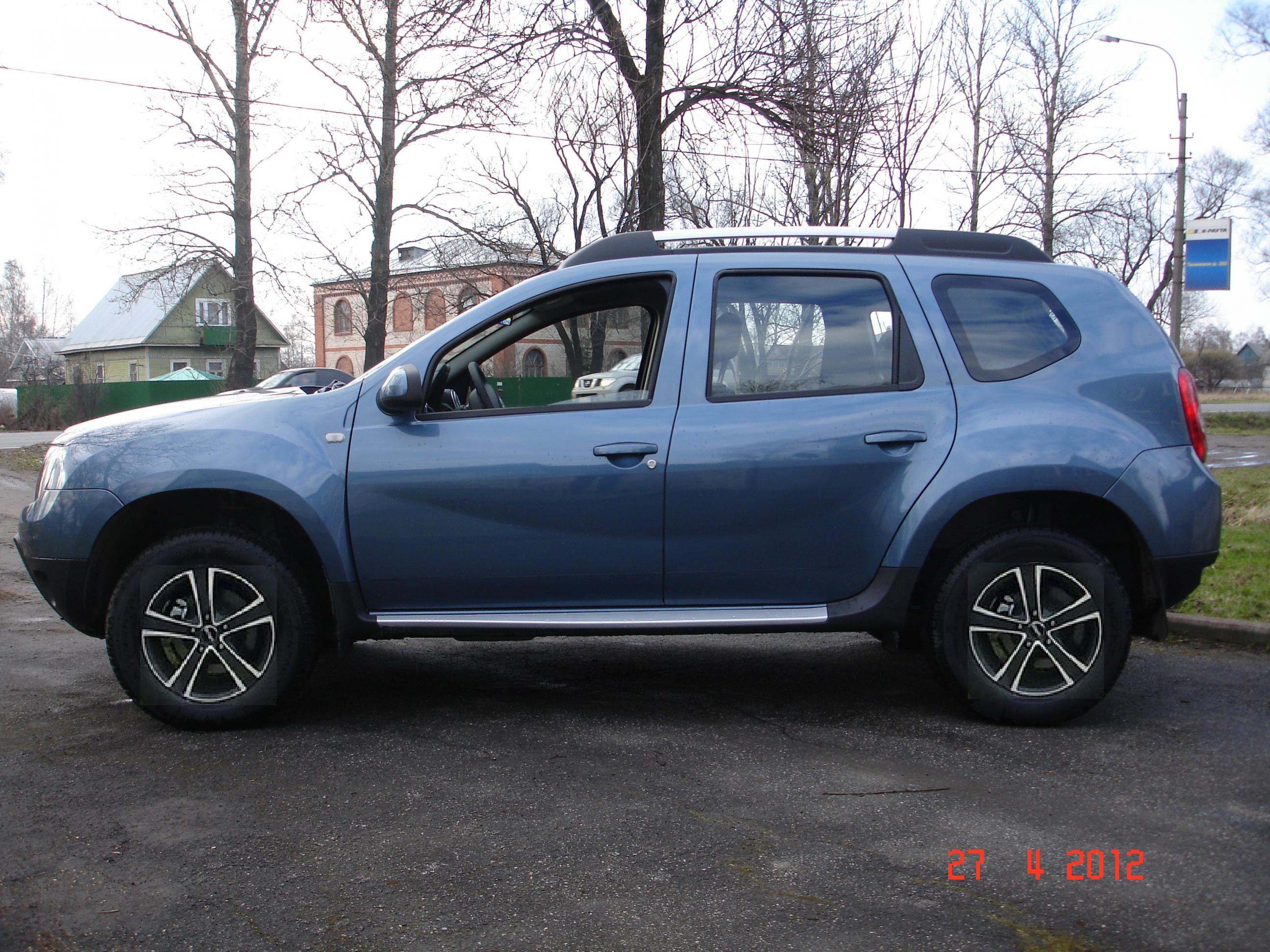

Столкнувшись с проблемой выбора дисков на Дастер, с тоской вспоминаю свою первую, Оку, легкосплава на которую было 5 видов, а в продаже имелось 2 из них. Сколько радости было от покупки 13-х катков ВСМПО Мда... А на Дастер, ой блииин! За 3 дня я весь мозг поломал в муках выбора. ВСМПО не выпускают, Китай не хочу, реплику тоже, остается только отечественный производитель. Вот вроде определился, но все же что-то подтачивает, сомневает...
Прилепил в пэинте к машине, созерцаю, размышляю. Что скажете, коллеги?
Techline 603 6.5x16 d=5x114.3 et=46 dia=67.1

Сообщение от Грач Посмотреть сообщение
я за качество переживаю.14" были-яйцом по форме стали.а рисунок хорош .и цена небольшая.но я за качество.
Вот как раз этот вопрос и волнует. Раньше, глядя на название этой конторы и логотип, я думал, что это нечто китайское А оказалось вононо чё, город Азов. Да и когда на официальном сайте производителя колесных дисков вместо слова "диаметр" везде написано "радиус" Как-то наводит на мысли, знаете-ли... Хотя вполне может быть, что Техлайн и не хуже Китая и Реплики, которая тоже маде ин где-то там
