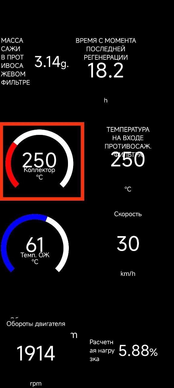

Без сажевого заметил, что турбинка быстрее начала остывать. Смотрю диагностике параметр "Температура на входе турбины. После активной поездки температура довольно быстро падает с 200+ градусов до 150-160. Раньше минуты полторы-две ждал пока остынет, теперь минута от силы и турбина остыла.
И на высоких скоростях от 130+ кмч по магистрали турбина градусов на 50 меньше греться стала.
Не знаю как сажевый влиял на это, по идее никак не должен был влиять.
Температура на входе турбины 200*С ????? то есть воздух прошел воздушный фильтр и нагрелся до 200 градусов??? Потом где у нас датчик на турбине или ее входе??? Ткните пальцем, я хоть знать буду....

Сообщение от ViBer
Датчик на выпускном коллекторе

ViBer, только не совсем понятен смысл от этого датчика, как он участвует в работе двигателя... Я купил прошивку с отключенной сажей и егр, и на этой прошивке данный датчик почему-то был отшит (заморожен), показывал всегда 250, как и датчик температуры перед сажевым. Двигатель без этого температурного датчика на коллекторе работал, как и раньше, никаких изменений.
Но, так как я по этому датчику отслеживаю остывание турбины, то пришлось написать в техподдержку Адакт с претензией. В итоге прошивку переделали и этот датчик заработал, правда только с четвёртого раза. Из этого можно сделать вывод, что прошивки эти иногда продают как полуфабрикат.
