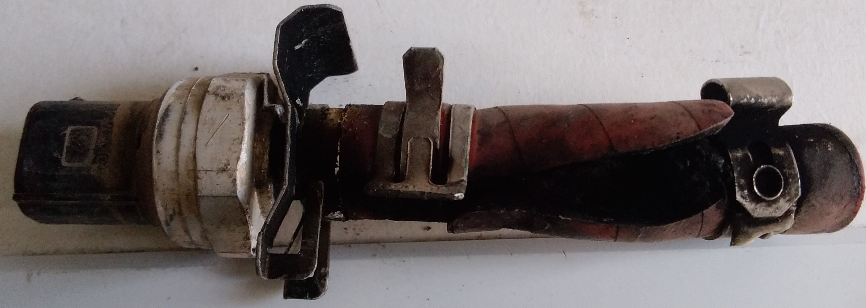

Ента трубка в хлам порвалась с.....ка!

Сегодня поменял этот кусок шланга на маслостойкий внутренний диаметр взял 6мм ,как тут и писали. Два пружинных хомутика на 13мм. Старый сфоткал. Новый забыл

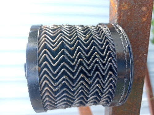

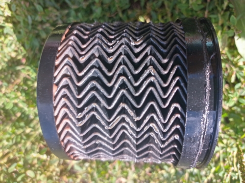

Дастер 2021 г. 21300 ки

Это что?

Видимо топливный, при пробеге 21т.

Маловато инфы. Нужно добавить период, какое топливо, где заливали. И вообще свой взгляд, так как на фото больше цвет видно.

А зачем вообще постоянно выкладывать фото топливного фильтра после замены? Какую информацию это несет?
Если и выкладывать, то нужно считать только не пробег, а еще как минимум и количество израсходованного топлива.

Без озвучивания бренда АЗС думаю, что практически никакой, так как можно и за 5000 км его забить и или даже раньше, если заправляться каким-нибудь ...авном.
А зачем вообще? Если выдавать и всю сопутствующую инфу, то это становиться инфой для того, что планировать периоды или пробеги до смены ТФ. Цвет и наличие частиц говорит, что нужно менять через 30 тыс или раньше (при прочих равных).

50/50 Лукойл и Башнефть, менять следующий раз планирую через 15000. Форсунки стоят намного дороже фильтра. Лукойл не франшиза , и думаю, что нет никакой разницы в названии бренда заправок. 30000 на российских АЗС это смерть форсункам. Извините за беспокойство, просто хотелось предостеречь тех, кто свято верит в европейские стандарты периодичности ТО.
