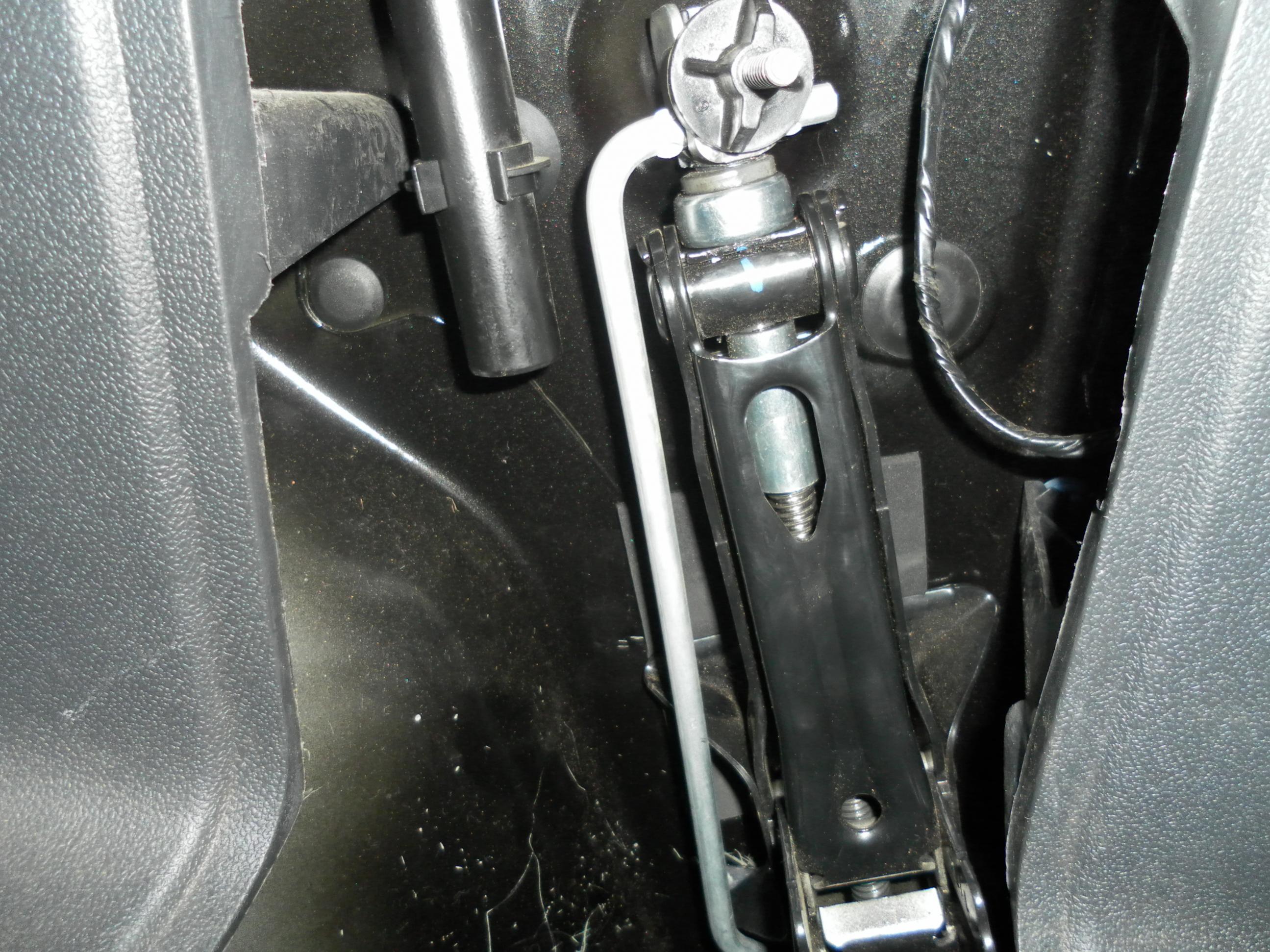

Re: Вопросы владельцам Renault Duster
Подскажите как домкрат в штатном месте крепится?) Сегодня на морозе сняли (колесо одно снимали), а вот как прикрепить его на место никто не вспомнил
Сообщение от batal
Опору домкрата зацепить за выступающий фиксатор,потом прикрутить за барашек.
