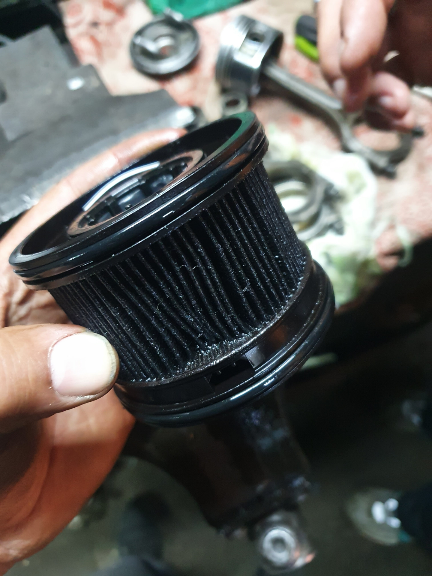

Оценивать засоренность фильтра по фото не совсем информативно. Так как темный окрас бумаги дают присадки. Другое дело оценить его пропускную способность по сравнению с новым (например простым переливом 10 л ДТ из верхней канистры в нижнюю, быстрее насосом с фиксацией времени). Любой новый фильтр лучше перед установкой прокачать ДТ: 1)для смытия ворсинок и промышленной пыли с внутренней части фильтра; 2) выявления брака, чтоб понять что топливо не идет в обход катриджа.

В европах регламент замены ТФ у рено от 80 до 120 ткм. И ДТ у РН они покупают. Общеизвестно что солярка у нас сухая. Почему НПЗ добавляют мало смазки ?????? Однозначно частая замена ТФ от сухой солярки не спасет. А от грязной соляры не спасет и новый фильтр, особенно неизвестного происхождения, может порваться (см фото). Некоторые АЗС не имеют своих бензовозов и пользуются частниками одиночками. Последние иногда не моют бочки после перевозок (сегодня бензин а завтра мазут возят). Фильтр забивается и рвется. Не сразу конечно, сначала тяга уменьшается, не сразу заводится. И если водятел не поймал этих симптомов то после прорыва вся накопившаяся грязь ливинообразно поступает в ТНВД.
