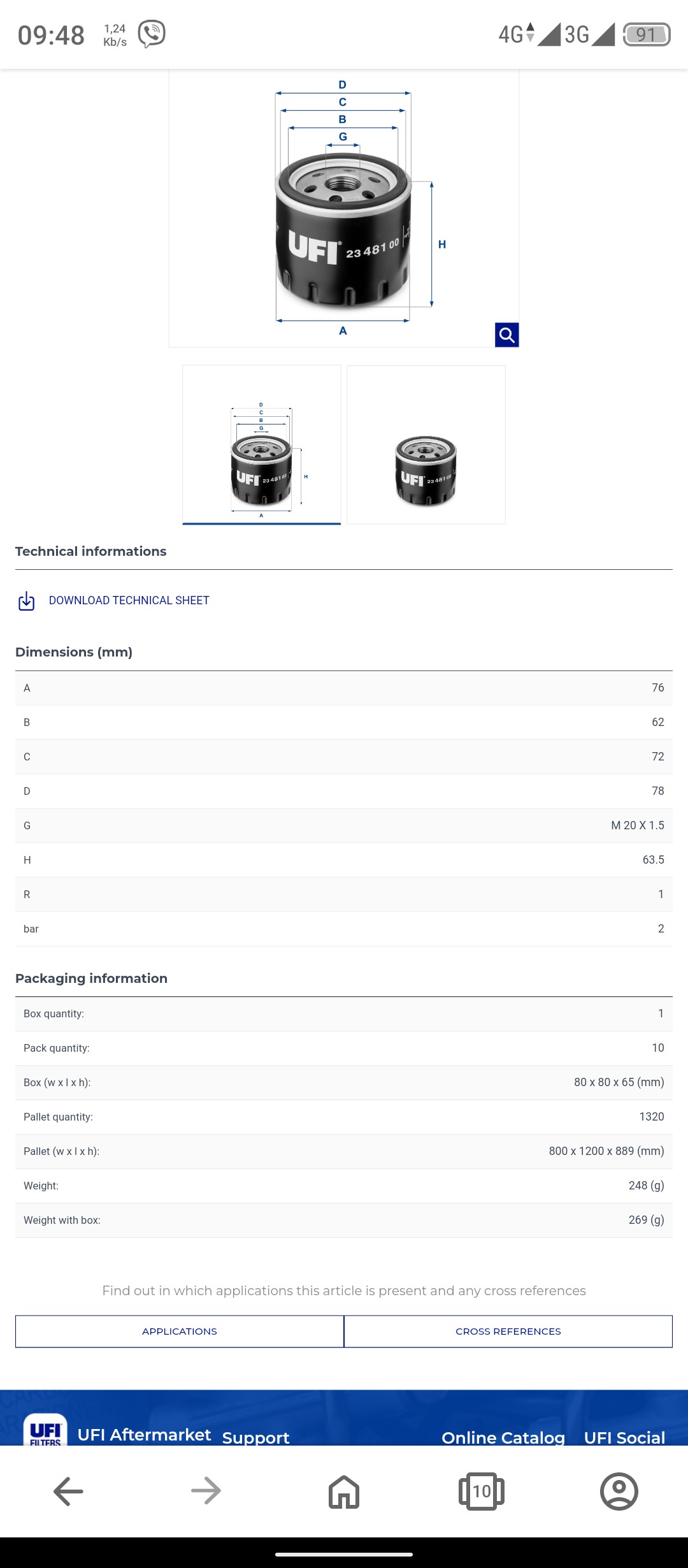

А сколько масляный фильтр UFI стоит? сильно дешевле оригинала? Есть фотка его - по размеру отличается от оригинального дизельного фильтра? Ну и номерок бы его...

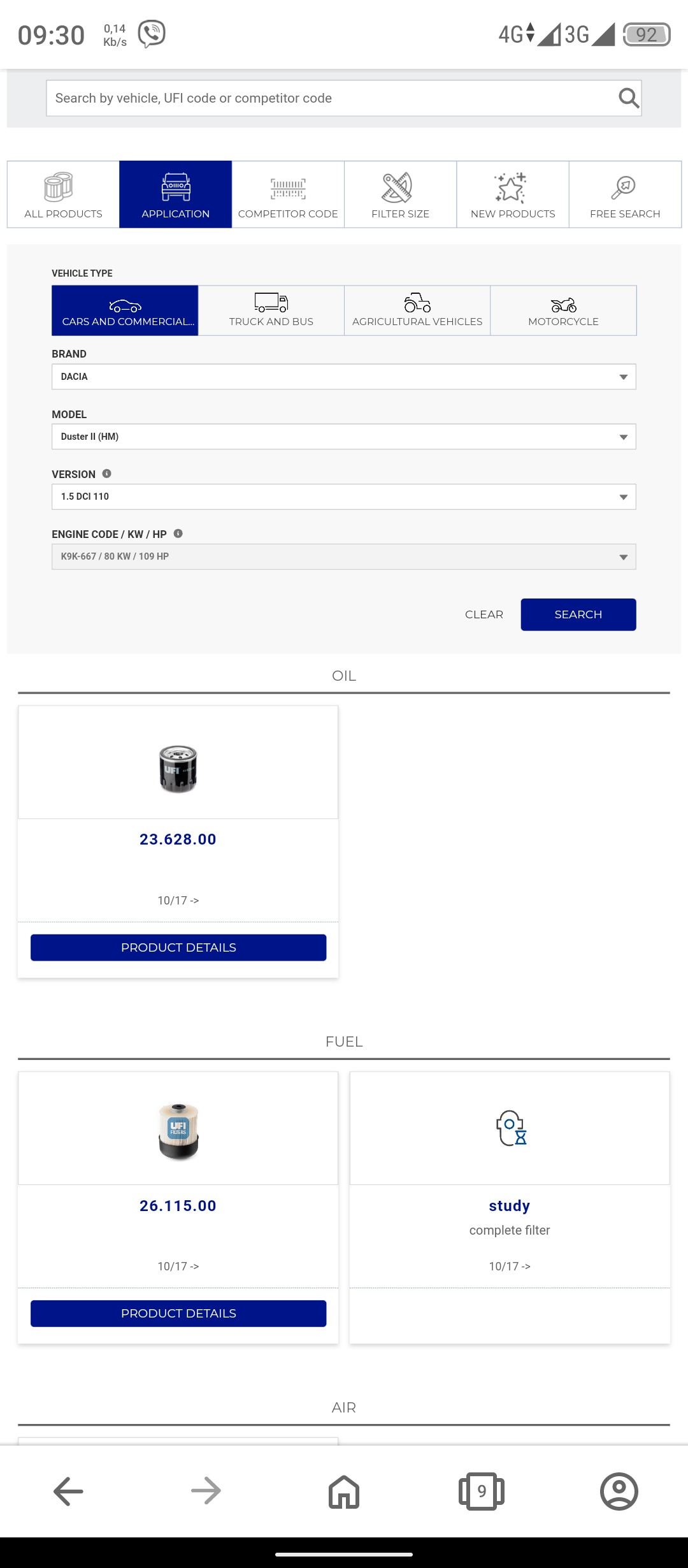

Сообщение от Vit161
Вставки в наш топливный есть у них? Где покупал, ссылку можешь сбросить?
Каталог: https://shop.ufi-aftermarket.com/s/c...K9K-667+80+109
Себе заказывал через Yulsun по коду. Можно в любом инетмагазе типа автодока, emex, exist и прочая...

Сообщение от HID
А сколько масляный фильтр UFI стоит? сильно дешевле оригинала? Есть фотка его - по размеру отличается от оригинального дизельного фильтра? Ну и номерок бы его...  [COLOR="Silver
По размеру как и родной, под родной же съемник. Сейчас у меня от 373р бъется, 29.09.23 за 388р заказывал. Но дело не в цене: задолбался я оригинальные фильтры под микроскопом рассматривать на предмет "оригинальности". Эти, думаю, вряд-ли подделывать будут.
Код: 23.481.00 (можно без точек вводить)

Как понял, это европейский сайт, скорее всего в Россию не закажешь, да и что-то цен не видно, как кот в мешке.
Сообщение от Ворчун2014
Не знал о таком сайте, спасибо.
P.S. почему у тебя скриншоты на английском? Можно и русский выставить. Правда, я с компа смотрю.

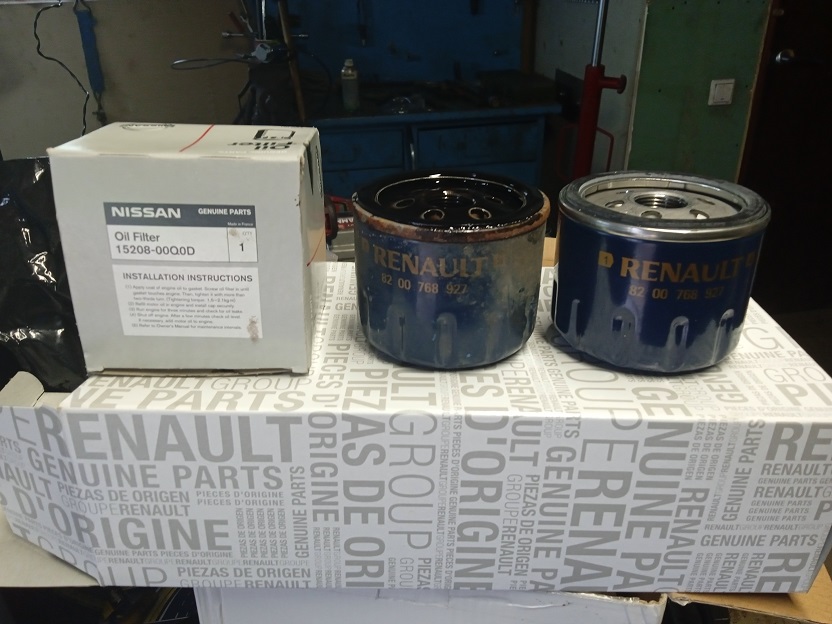

Набрал вот таких на три замены... 15208-00Q0D Nissan Фильтр масляный RENAULT LAGUNA/MEGANE/MASTER (D=76/ H=63/ M20x1.5)
в коробке просто оригинальный реношнный фильтр.
И цена на Автодоке тоже "оригинальная" и не факт что не пришлют левак.
