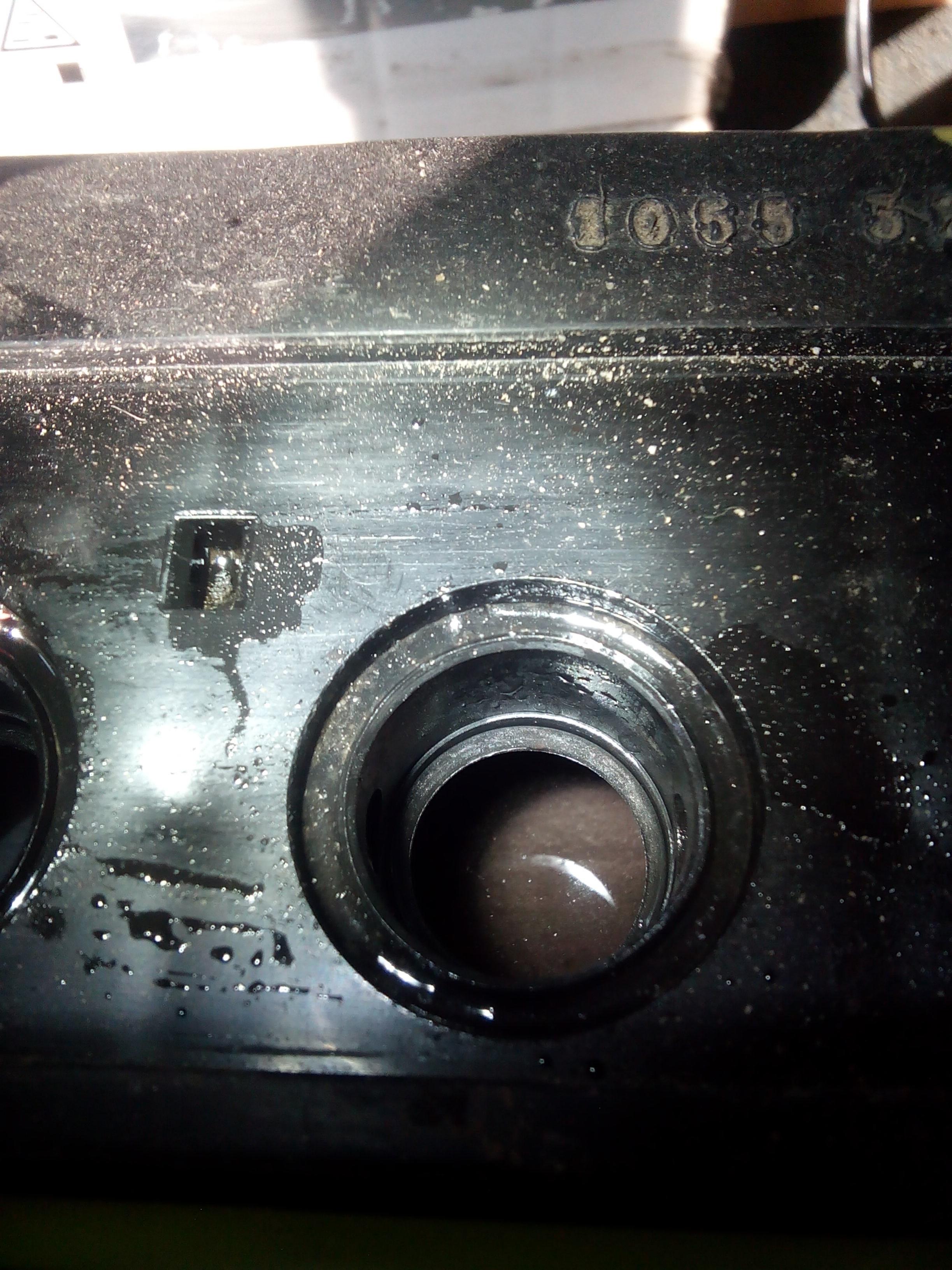

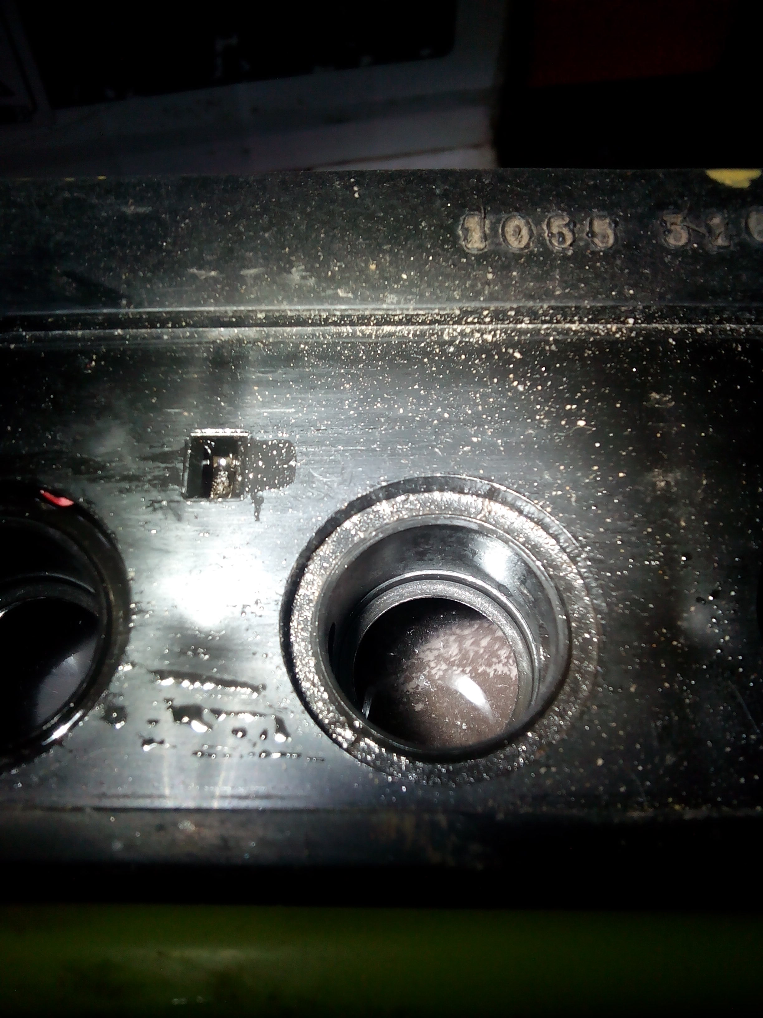

Как и обещал фото перемычки после одного цикла .
Для сравнения прикладываю фото до стационарного заряда .
1 фото до 2 после .

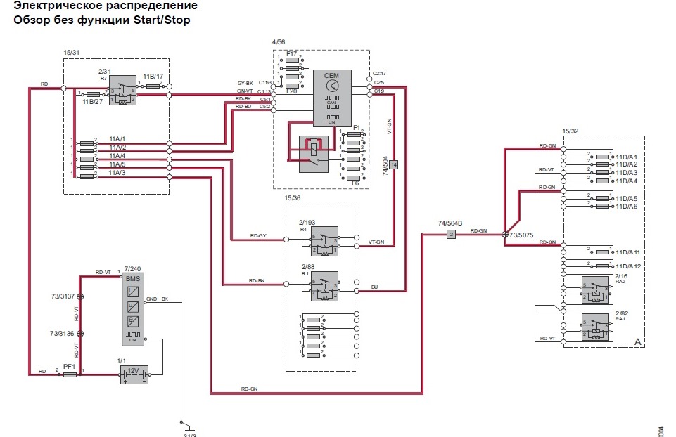

Сообщение от quq
Вау! Хотелось бы мне посмотреть на "блока контроля заряда" который может пропустить через себя стартерные токи (300- 600 А).
Очень смешно, просто обхахочешься, блок контроля заряда который пропускает стартерные токи, можно и я посмеюсь
Сообщение от dimaxa
И мне покажите!!!
Пожалуйста.
07.04.2016, 08:53
#2467
Регистрация: 14.05.2015

Сообщение от МАКС31RUS
Пожалуйста.
А можно на схеме указать стартер и цепи его подключения?
07.04.2016, 08:58
#2468
Регистрация: 17.08.2015
Сообщений: 3,363
Время онлайн: 1 г. 3 мес. 2 нед. 5 д. 37 мин. 4 сек.
: 2574
Адрес: Павлодар, РК
Re: Аккумулятор
Сообщение от quq
Я тоже удивлен, но вся масса на этой схеме заходит на машину (в том числе и на стартер) через блок 7/240. Понятно, что там может стоять мощный шунт 0,0001 Ома, но все же...

Сообщение от quq
Да уж, предвижу следующую просьбу - станцевать  .
Это общая электрическая схема, стартер, как и везде подключается к массе. Я рассказал как на Вольво контролируется заряд и как минус подключен к кузову, как блок контролирует степень заряда, показал схему, для меня вопрос исчерпан.

Просто мысли. Если в "блоке" стоит мощный шунт (размер шунта тоже не маленький, скорее всего физически он стоит снаружи), который как за здасте пропустит стартерный ток, зарядный ток он должен видеть на грани погрешности, или даже ниже ее. Как он в таком случае контролирует степень заряда -вопрос...

Сообщение от Scorp 3
Просто мысли.
на приведенной схеме весь +, кроме блока 7/240, запитано через предохранитель PF1?
Рискну предположить: что стартер упрятан в 7/240 (хотя по схеме + попадает туда через 2 разъёма), или его на этой "Вольво" вообще нет.
Но скорей всего просто схема не полная.
