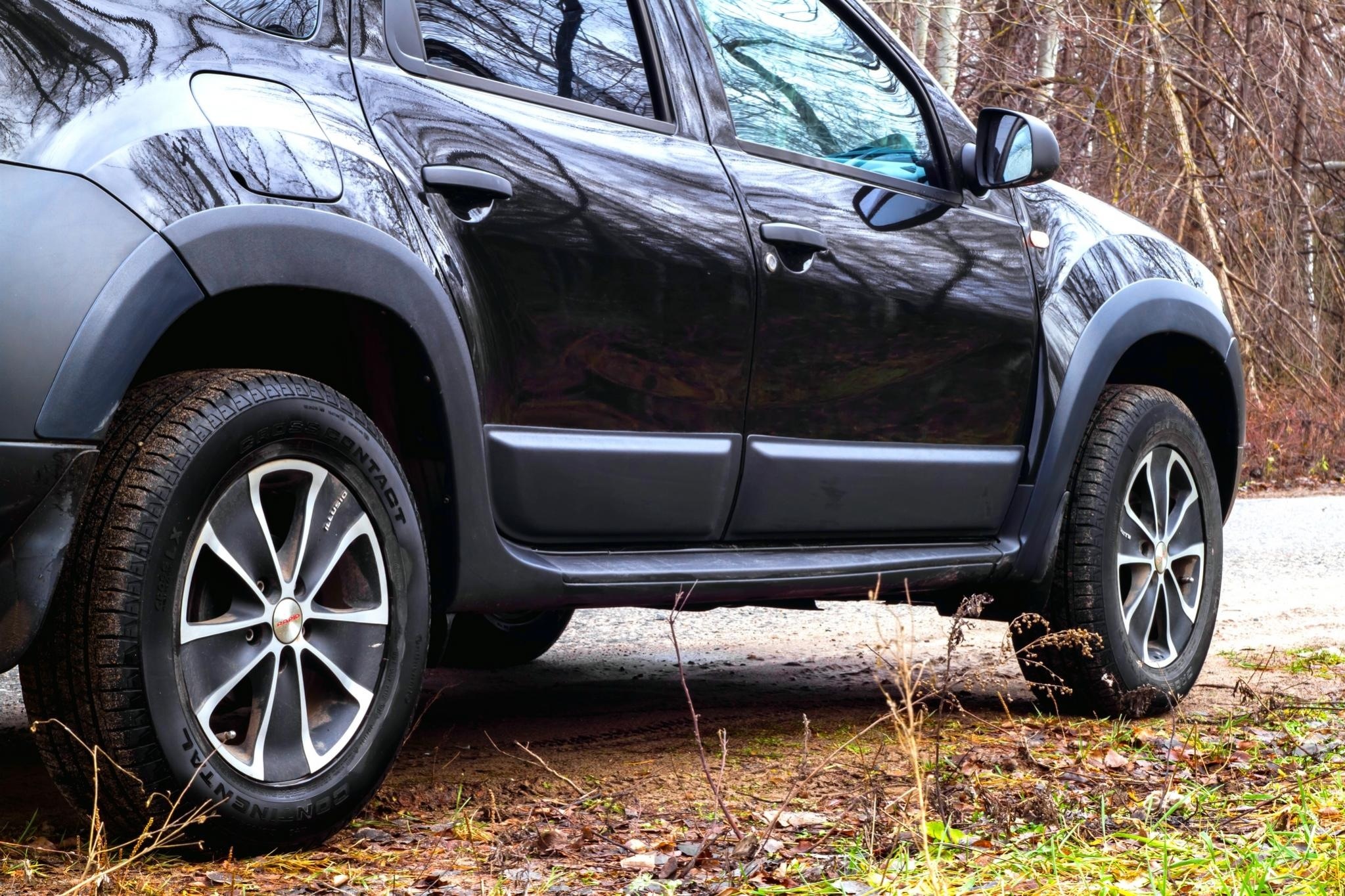

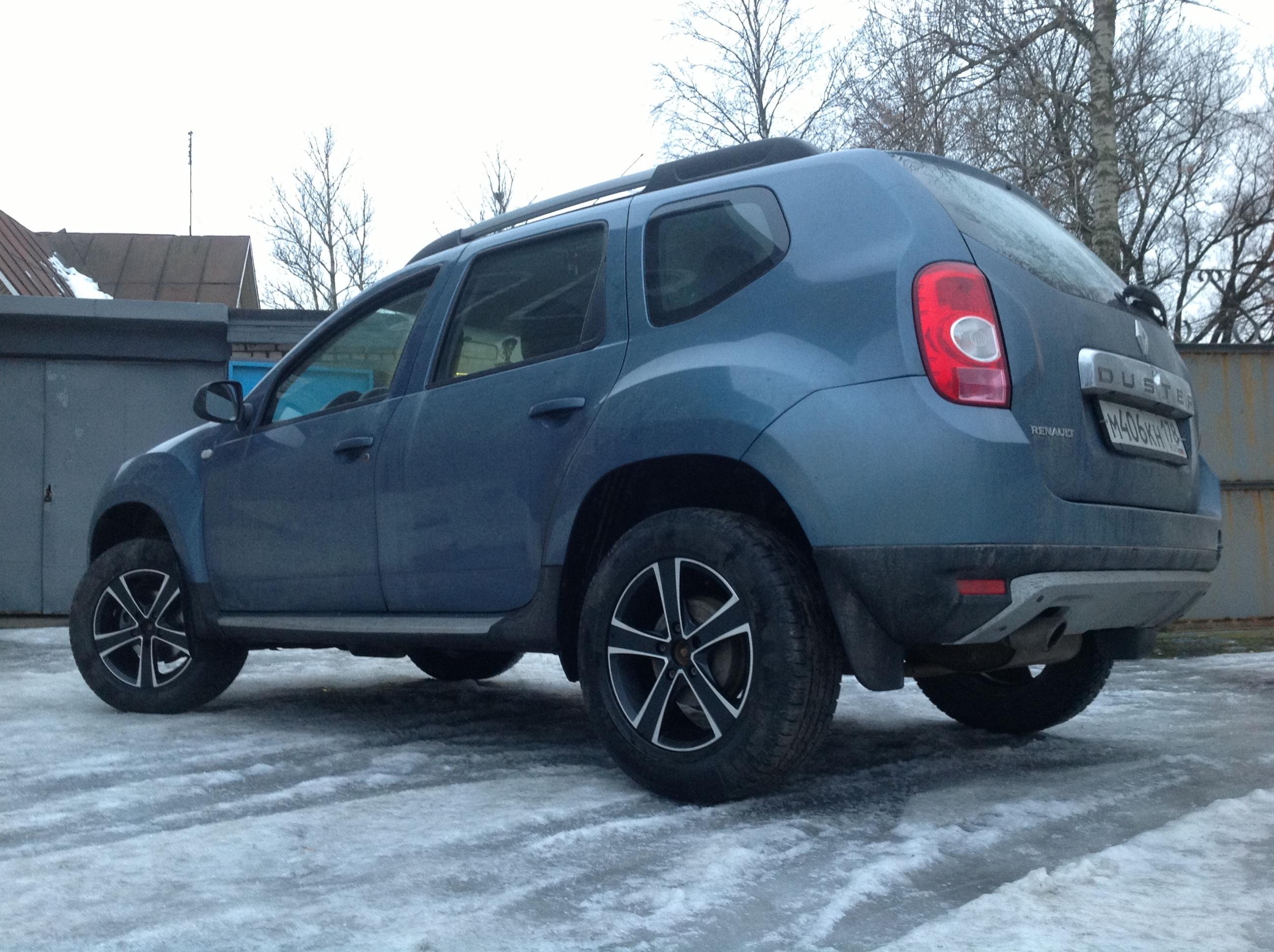

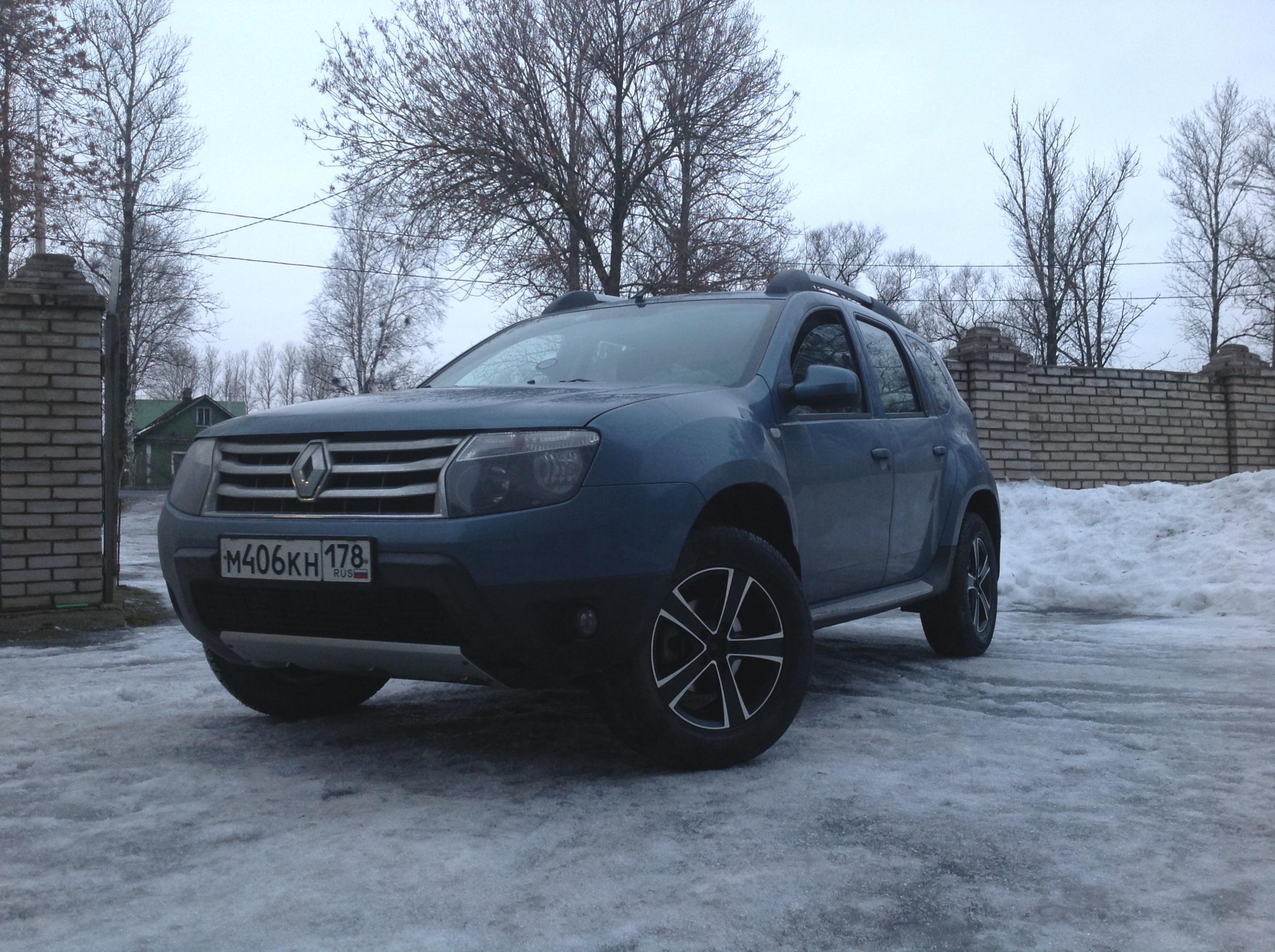

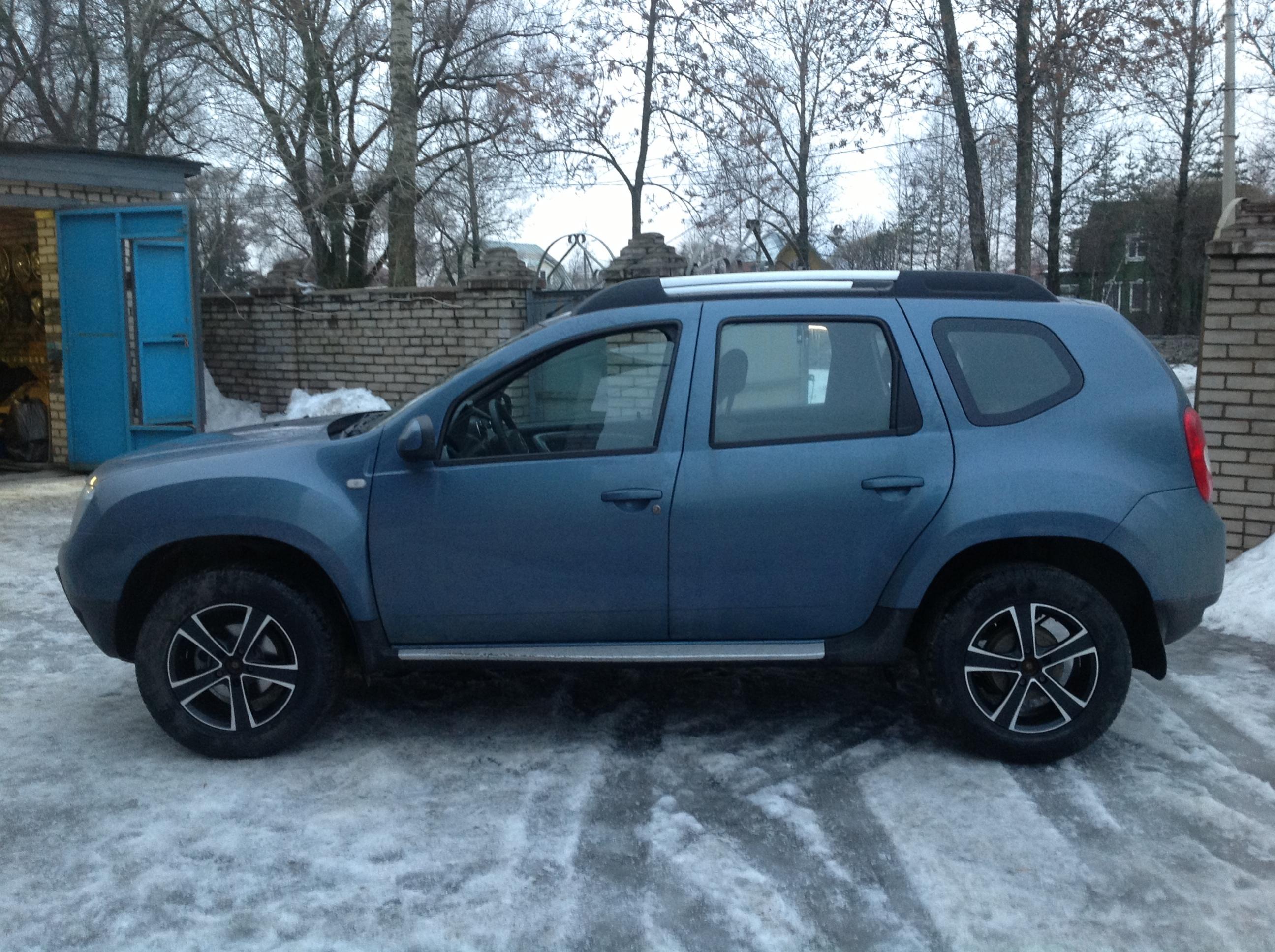

Вот наконец смонтировал Конти на Techline 603, ну и само собой, не удержался от примерки
ID:	21263   Нажмите на изображение для увеличения
ID:	21264   Нажмите на изображение для увеличения
ID:	21265   Нажмите на изображение для увеличения
ID:	21266   Нажмите на изображение для увеличения
Езжу на Дастерах с 2012 года

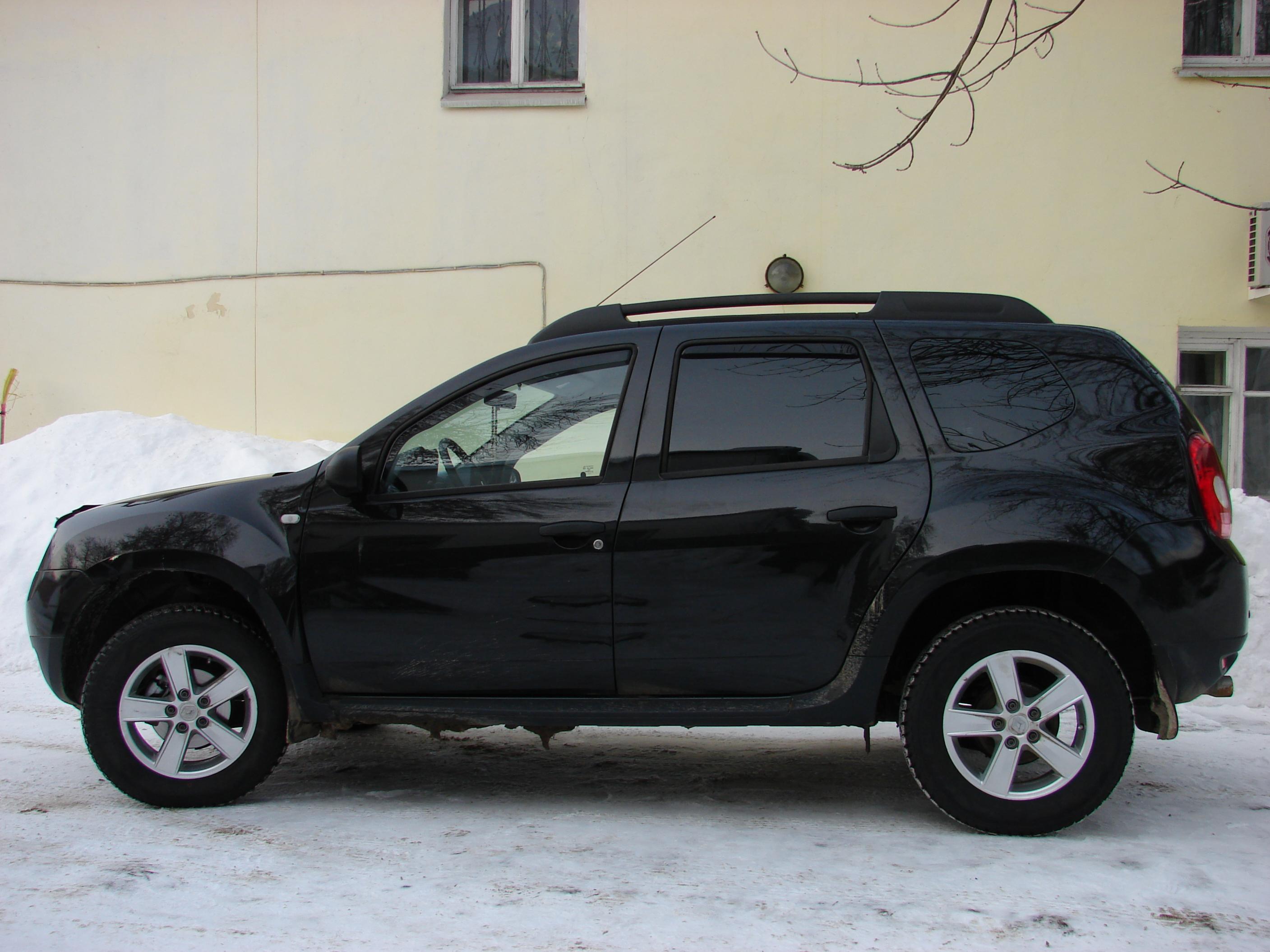

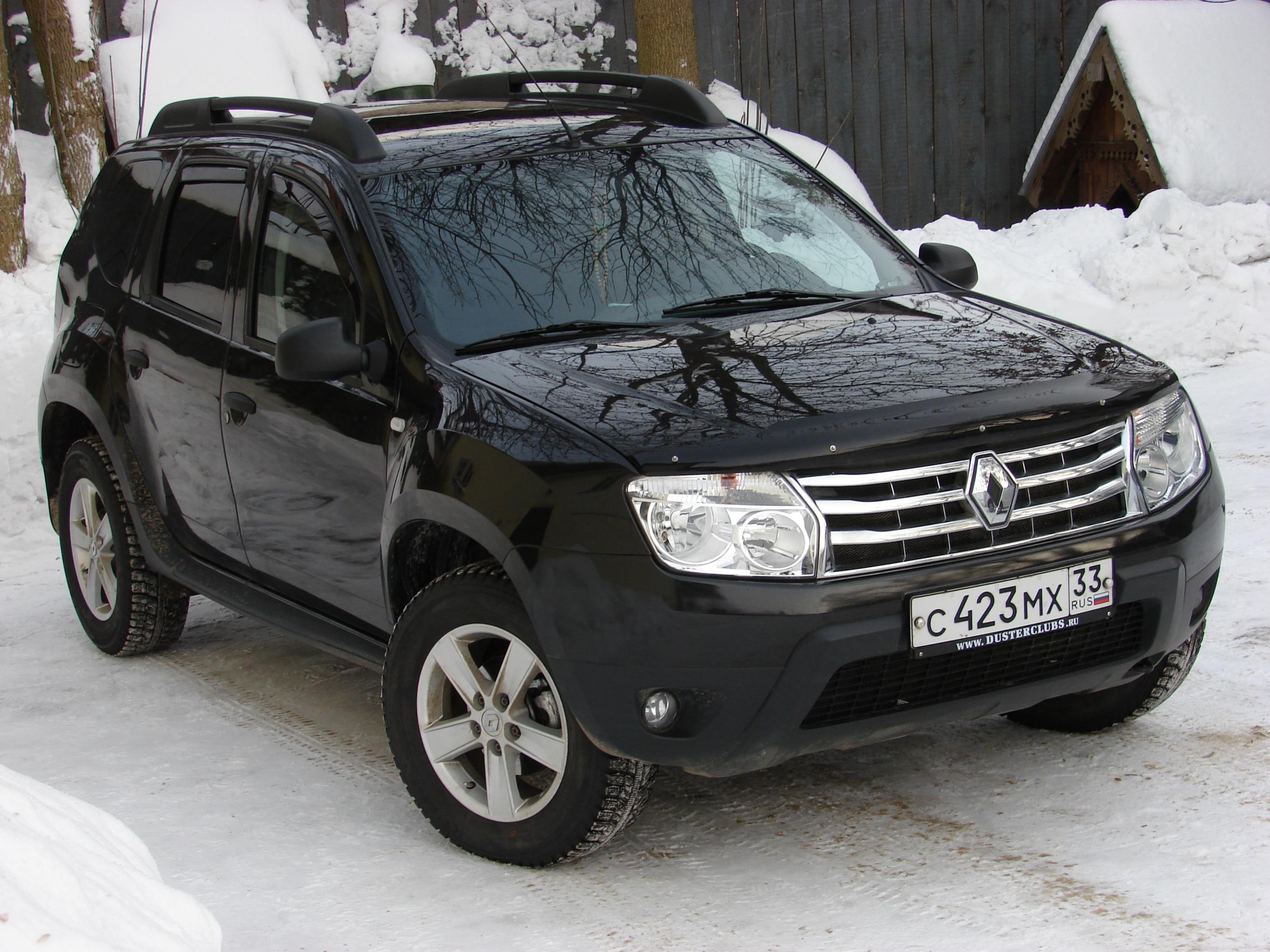

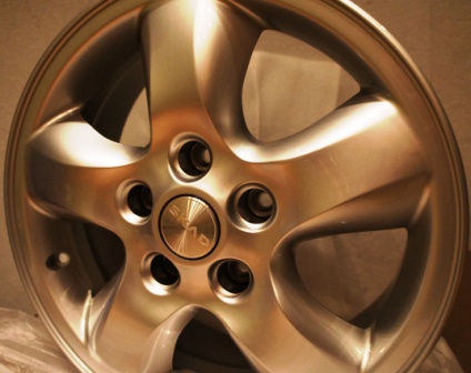

Диски литые 6,5х16, 5х114,3 ЕТ 50, Dia 66,1 Replica RN87 - 15 т.р.
ID:	21619   Нажмите на изображение для увеличения
ID:	21620   Нажмите на изображение для увеличения

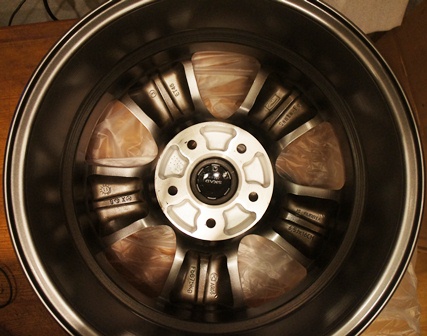

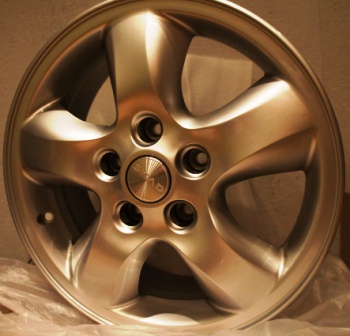

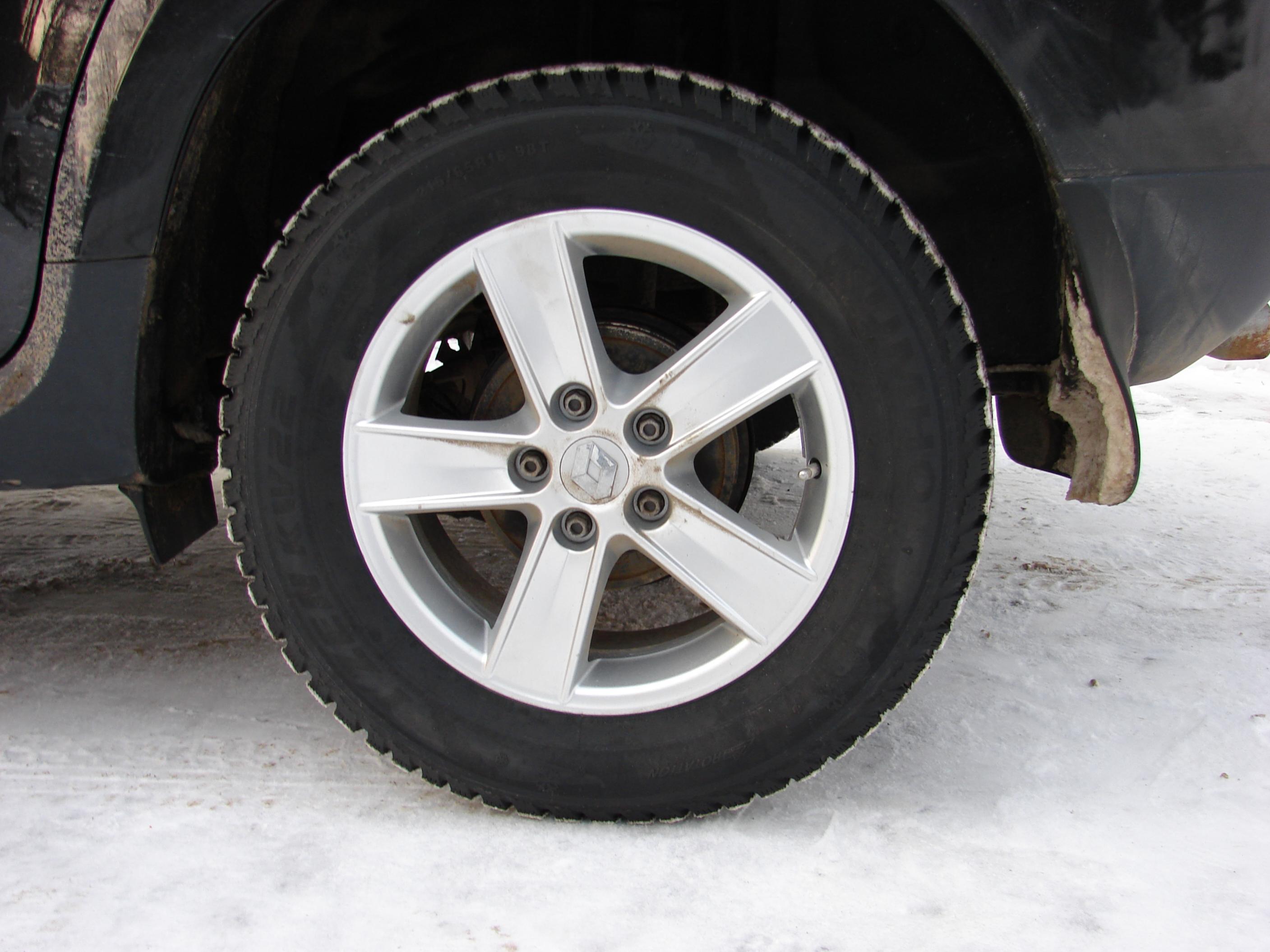

Машины ещё нет но диски литые уже прикупил :СКАД Santa-Fe 6,5\R16 5*114,3 ET46 d67,1 5 шт. 14100 р. с доставкой обошлись www.shinacar.ru
ID:	21626   Нажмите на изображение для увеличения
ID:	21627   Нажмите на изображение для увеличения

Гор, Изнутри ниче так!
А зачем 5 штук-то??
Старый 11.01.2013, 22:26   #2469
Гор
Аватар для Гор
Онлайн: Гор вне форума
Был(а): 11 июл 2015 00:07
Адрес: Великий Новгород
Автомобиль: DUSTER Authentique 1.6 4х2
На всякий случай чтоб замену не искать да и запаска такая же как все колёса

Сообщение от Гор Посмотреть сообщение
выглядят массивно, сколько вес одного диска?
я 18ые свои взвесил, 12,5кг..как стиляги получается...

Сообщение от Xazerg Посмотреть сообщение
На сайте производителя написано что 9.5 кг
