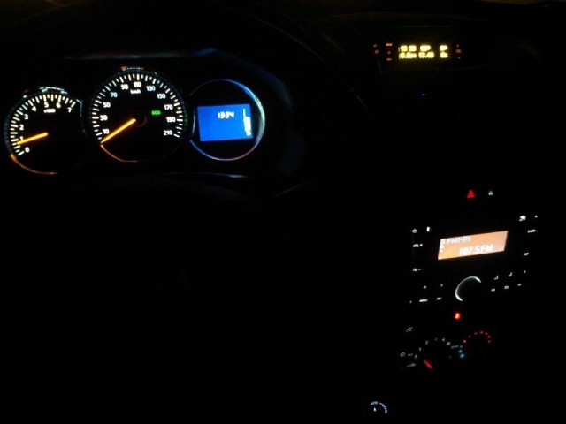

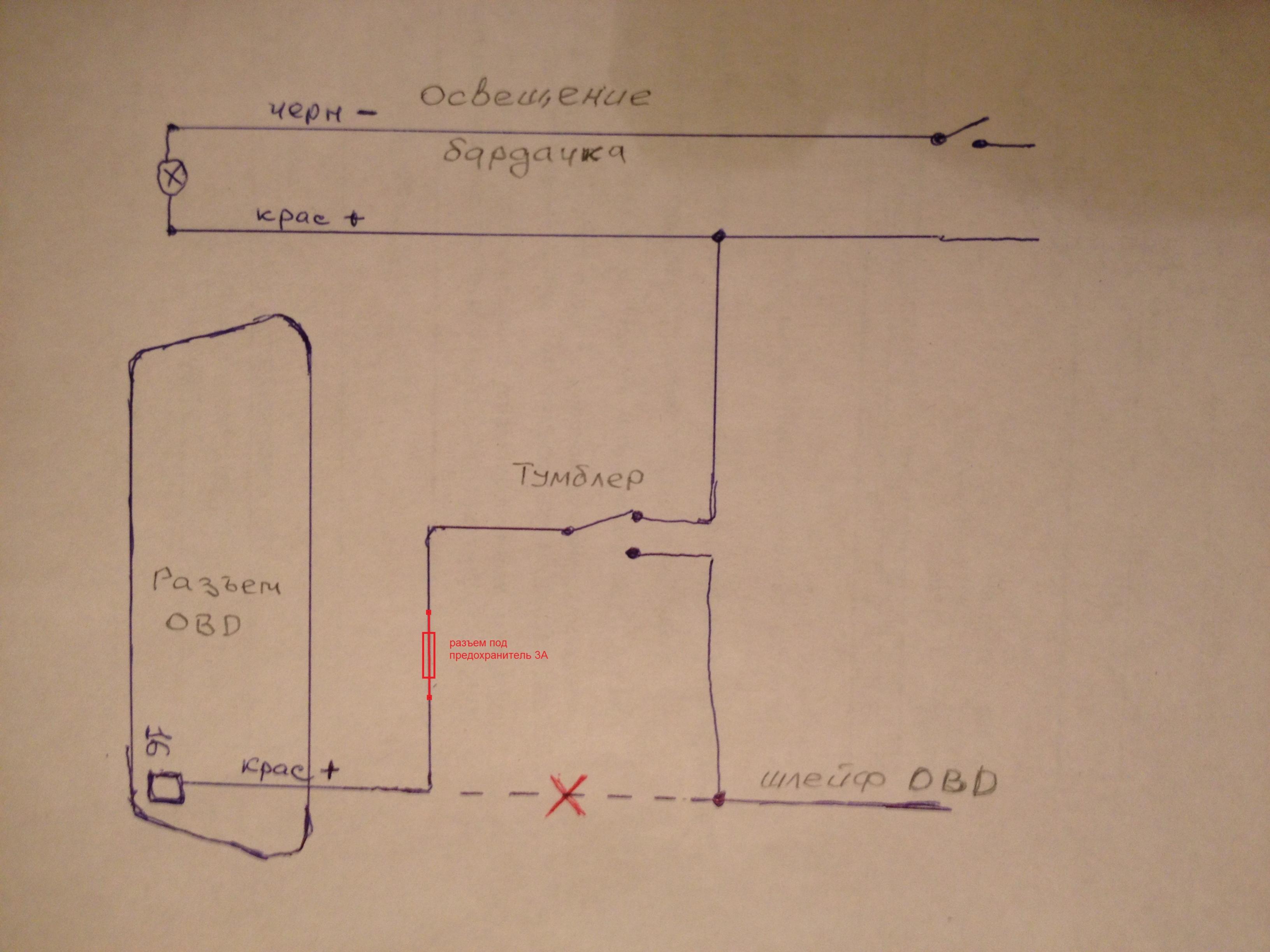

Подключил Мультитроникс на постоянку. Основное питание взял с освещения бардачка ("+" пропадает в течении 3,5-4 минут (Справедливо для рестайла)). Завел через тумблер на колодку OBD. На тумблер так же приходит + OBD шлейфа. То есть сейчас при глушении машины (и не беспокоя оную) питание на БК пропадет полностью. Для меня актуально в преддверии зимы и длительных простоях. Так же сохранено штатное питание OBD колодку для CLIP. Замок взял с ACC прикуривателя, габариты там же. Считаю достаточно ACC, нет смысла "Зажигание" искать. А на прикуривателе все в одном месте.

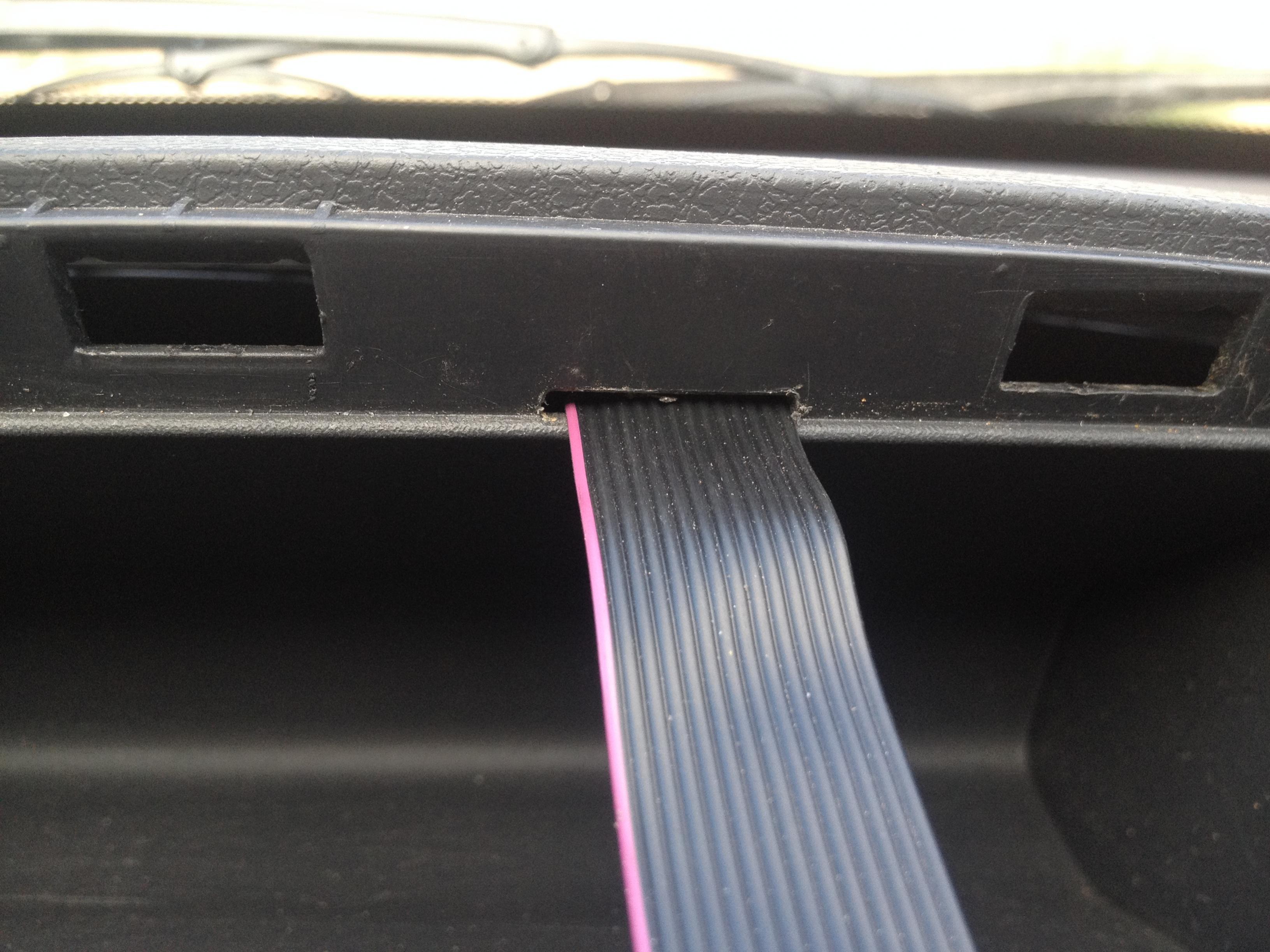

Не знаю, размещал фото уже или нет. Шлейф элементарно и аккуратно выводится в нишу над MediaNav. Без всяких паяльников с прожиганием отверстий. И главное можно удалить шлейф и будет почти "как было".

Scorp 3, Чот мудрено,я не понял,нарисовать бы.

Михалыч35, Из меня рисовальщик еще тот. Приеду вечером попробую. Но гарантий нет
Вот как то так. Если бы рисовал на компе час два бы ушло.
Красным + на освещение вещевого ящика управляет реле в Блоке комфорта. Контакты + 150 мА в легкую переживут.
P.S. Добавил предохранитель, который забыл нарисовать в первом варианте схемы.
P.S.S. Повторители должны осознавать, что Вы это делаете на свой страх и риск. В машине делайте все аккуратно, термоусадка, изоляция, никаких соплей, крепите проводку - и машина Вас не подведет.

Ну квадратиками,прямоугольничками,и линии между ними,с циферками можно. Можно нарисовать на бумажке,сфотать и сюда вставить.

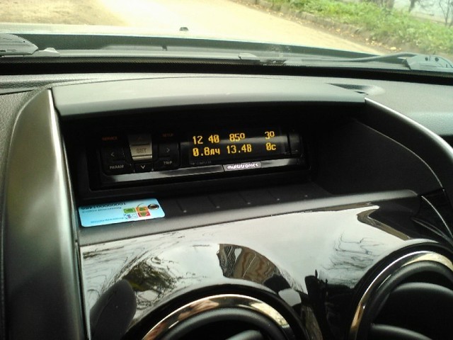

Вот на Ф2 воткнул бортовик риф-500. Датчик температуры провел к баку под сиденье.

Все кроме меня поняли смысл сего действа? (это я про запитывание от освещения бардачка) Смысл, сэр, в чём?! Если смысл в том, что тумблер имеет функцию зима/лето (бережём аккумулятор), то схема нарисована неправильно. Перекидной контакт тумблера должен идти к мультитрониксу. Т.е. он получает летом постоянное питание от разьёма, а зимой прерываемое питание от освещения бардачка.

То есть сейчас при глушении машины (и не беспокоя оную) питание пропадет полностью. Для меня актуально в преддверии зимы и длительных простоях.
Оно понятно, но... будут проблемы с параметрами за поездку. Я, когда сбрасываю клемму с АКБ в гараже (ну тоже не часто езжу), то при последующем оживлении авто имею продолжение поездки, а не новую поездку. Ну и часы останавливаются. Нет, ничего страшного в этом нету, но МК будет без дежурного питания работать немного "кривовато", не вините его за это
У меня такая же ситуевина, но рабочий АКБ через (иногда) 1-2-3 недели простоя для меня важнее.

Сообщение от Критикушка
Почему не правильно??? Питание Мультитроникс получает с 16 пина колодки OBD. А вот на этот пин и заводится или исчезающее питание с блока комфорта или постоянное со шлейфа OBD.

Сообщение от u313
...Еще чего, делать мне больше нечего, автоматом сбрасывается после установленного времени - у меня это 180мин.
В этом и заключается заблуждение наивных пользователей - ваше время 180 мин не отсчитывается если мульт обесточен. Потому и через год стоянки он продолжит "замороженную" поездку.
Чтобы совсем стало ясно: ездим-заглушили-обесточили мульт-стоим неделю-ездим-заглушили-обесточили мульт-стоим две недели.... и т.д. аналогично. Поездка будет продолжаться вечно.
Что есть ваши 180 минут: машина заглушена, но на мульт подаётся питание, вот тогда он через ваши 180 минут сбросит поездку. Не благодарите.
Всё теперь я понял. Ты разорвал проводку автомобиля (там где крест). Мне чужды эти методы, потому я сам себя ввёл в заблуждение.
Подобную идею можно было реализовать без разрезания штатной проводки. (резать шлейф мультитроникса было-бы лучше).

Scorp 3, можно подключиться к плюсу лампочки бардачка без повреждения проводки? Или ты не сам это делал?

Сообщение от u313
Я все это соединительное хозяйство положил в ногах у пассажира, под ковролином. Но оно там лежит ТАК высоко, что пассажир никогда туда ногами не достает.
Да, спасибо. Перебрал сегодня кучу вариантов. Самый лучший оказался за ковролином, только не под ногами, а у правой стойки, где провода проходят. Там как раз место. Шлейф поверх бардачка под ковролин и обратно через верх домой.
Я вообще не парился, зачистил от изоляции 3 мм без разрыва самого провода, подпаялся, за изолировал. Там голых проводов буквально 10-15 мм, не удобно. Сам шлейф идет в липкой тканевой оболочке. Разрезал, добрался до провода, подпаялся и опять туда спрятал.
