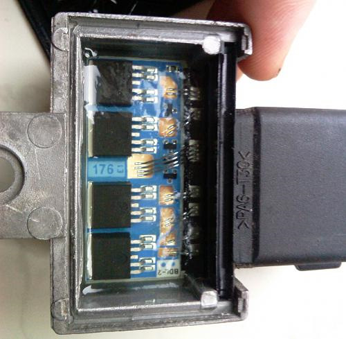

Ошибок нет,электрик сканером проверил.На 70 тыс.сгорела свеча мультитроникс выдал ошибку.Блок свечей замудреный,выдает на свечи напряжение с каким-то ШИМ импульсом.При проверке отдельной свечой ничего не нагрелось.Как проверить реле свечей?
Вот тут не плохо расписана методика проверки системы предпускового подогрева с помощью свечей накаливания
https://www.drive2.ru/l/566382629796971416/
З.Ы. Ваш сканер точно умеет нормально Рено читать? Ибо везде своя специфика, например у меня есть еще Ниссан, и там свои хитрости - протокол Консалт 1, 2 и далее. Соответственно и ПО для диагностики должно уметь в него...

Одну выкрутить, разъем накинуть, зажигание включить и смотреть: будет греться или нет.

Завтра попробую замерить напряжение на реле.Свеча не нагревается при включении зажигания.
---------- Добавлено в 20:40 ---------- Предыдущее написано было в 20:39 ----------
Предохранитель целый.
---------- Добавлено в 20:42 ---------- Предыдущее написано было в 20:40 ----------
А свечи на теплом двигателе при запуске включаются?

Не включаются, с какой температуры ОЖ не знаю

Градусов до 30° включаются и так же стандартно работают около 3 мин. Прям на горячую, насколько помню, не включаются, но никогда не пытался отловить с какой температуры. Могу предположить, что 55° ОЖ.

На каждую свечу по реле? Тогда можно поменять местами с исправной. И держать палец на неё в момент включения, почувствуется щелчок.

Хрена себе реле  Это электронный модуль, если ещё и ШИМ даёт на свечу.
