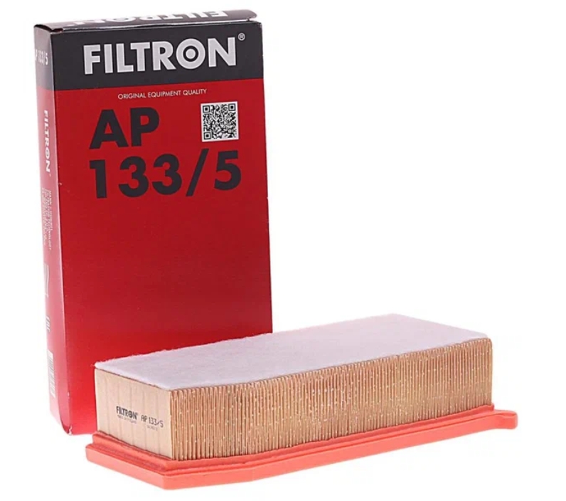

Тут на озоне преобрел турецкий воздушный фильтр, копия фильтрона 1335, 404 ре если кому интересно, фото не влезает

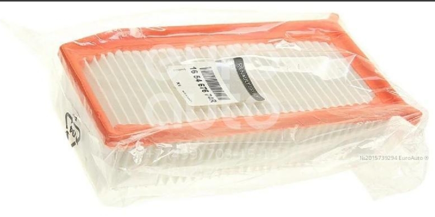

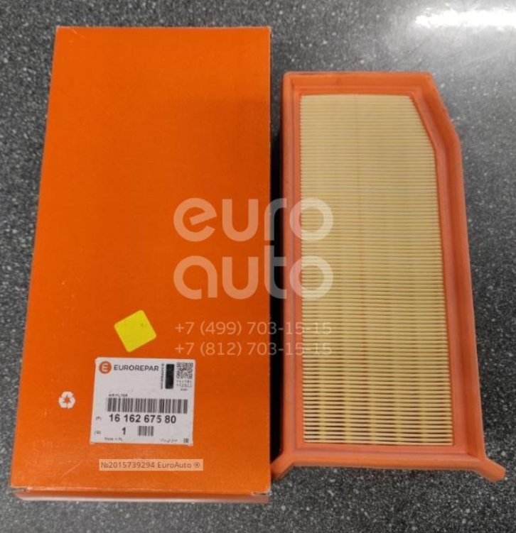

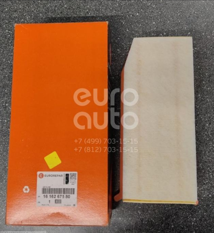

Сообщение от Захарыч Посмотреть сообщение
Есть еще хороший Еврорепар но он гораздо дороже. Или хотя бы искать фильтр как выглядят эти.
Под маркой оригинала продаются такие фильтры 165467674R на упаковке написан производитель RENAULT GROUP/ Лучше не брать. да и цена космос.

А чем польский Фильтрон не устраивает?

На озон фильтрон те взял,он идет без белой прокладки 650 ре, этот в зеленой коробке, прям копия фильтрона но за 404 ре, в запасе есть те старые фильтроны с белой херней.
Просто было интересно какое качество.
Такой? Сверял со старым, ну один в один, и made in poland есть. Только белого поролона нет.

У меня такой стоит.
