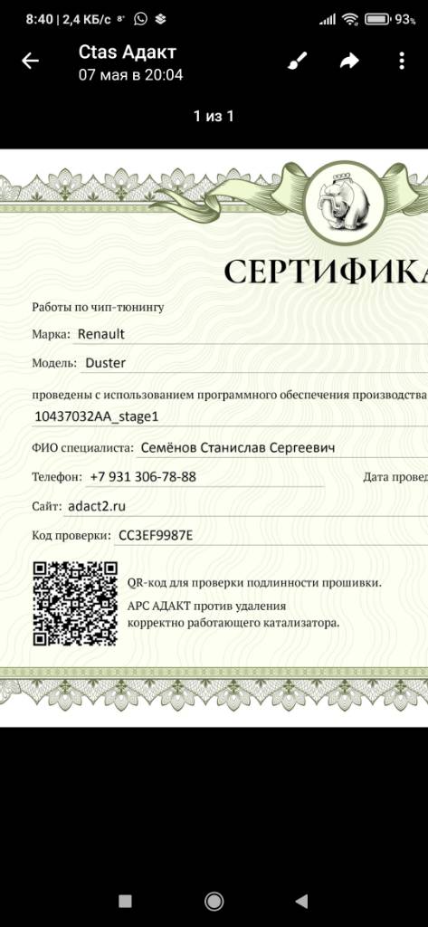

А можешь номер прошивки дать на которой остановился. Может в сертификате на прошивку есть?

Ннна
