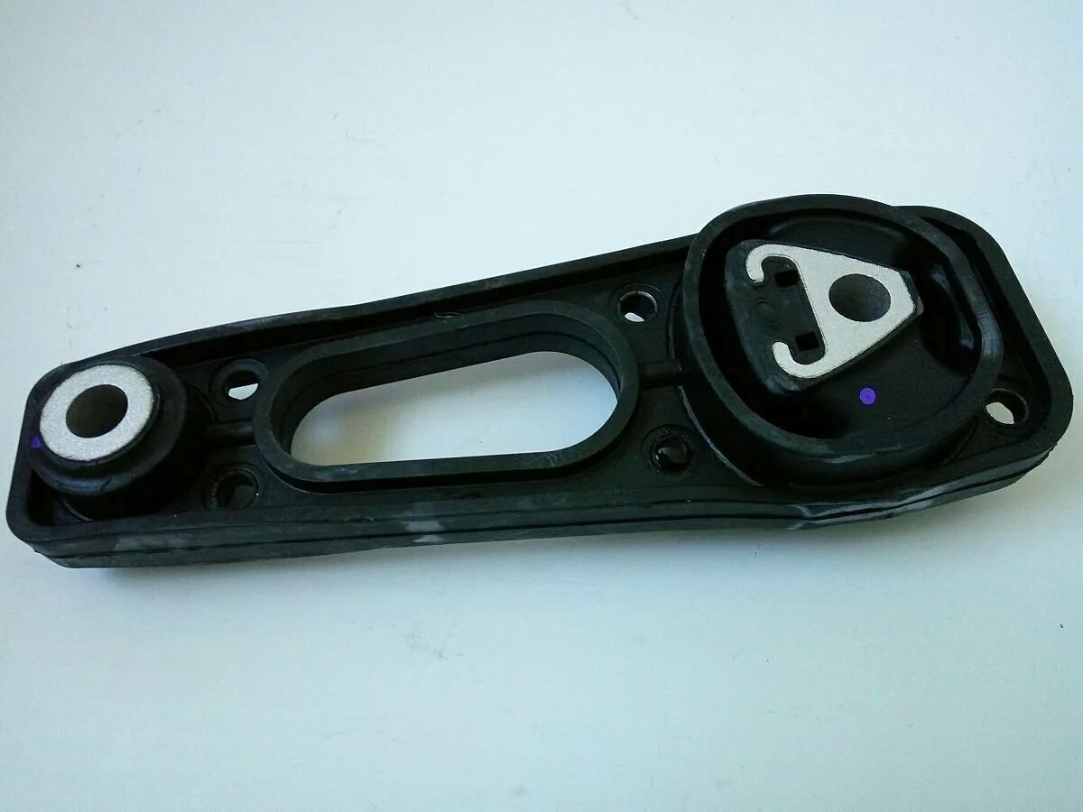

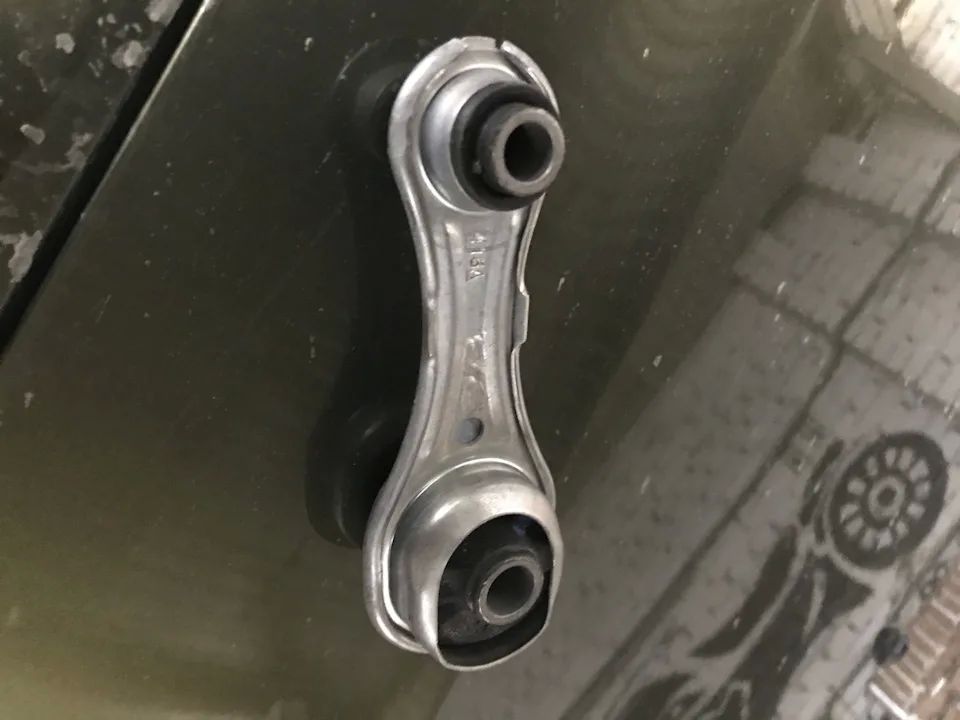

Сообщение от ФМА Посмотреть сообщение
Парадоксально. Для дизеля выбрали такую же,как от чахлой( в плане момента) бензинки, а для бензина другую.
Интересно,чем отличаются, и если ли разница между 1,6 и 1,3
Они даже по виду разные на бензин и дизель.Верхняя безин,нижняя дизель.Бензиновые одинаковые на все двигатели.На дизель есть в продаже на озоне "усиленные"

Сообщение от PRIMP
i (1).jpg (70.2 Кб, 30 просмотров)
На моём бензиновом 2л 2017г стоит с завода как на фотке для дизеля. Но и её пришлось менять на пробеге около 70т.км.

Сообщение от PRIMP Посмотреть сообщение
Для дизеля 112385698R .Она такая же на весте и логане.У бензинового дастера другая.
Нет. Такая же опора на рестайлинговом f4r (у меня с завода такая стояла, а потом я такую же покупал). А на Весте опора другая: по виду такая же, но она жестче (и номер другой). А есть для Весты спорт, она ещё жестче (в опору засунули металлическую вставку). Я так понял, на дизельном моторе это для того, чтоб вибрации на холостых были меньше. Но рывки при троганье не пройдут, так как она мягкая (по крайней мере мне не помогла)... А на другой фотке опора от дорестайла

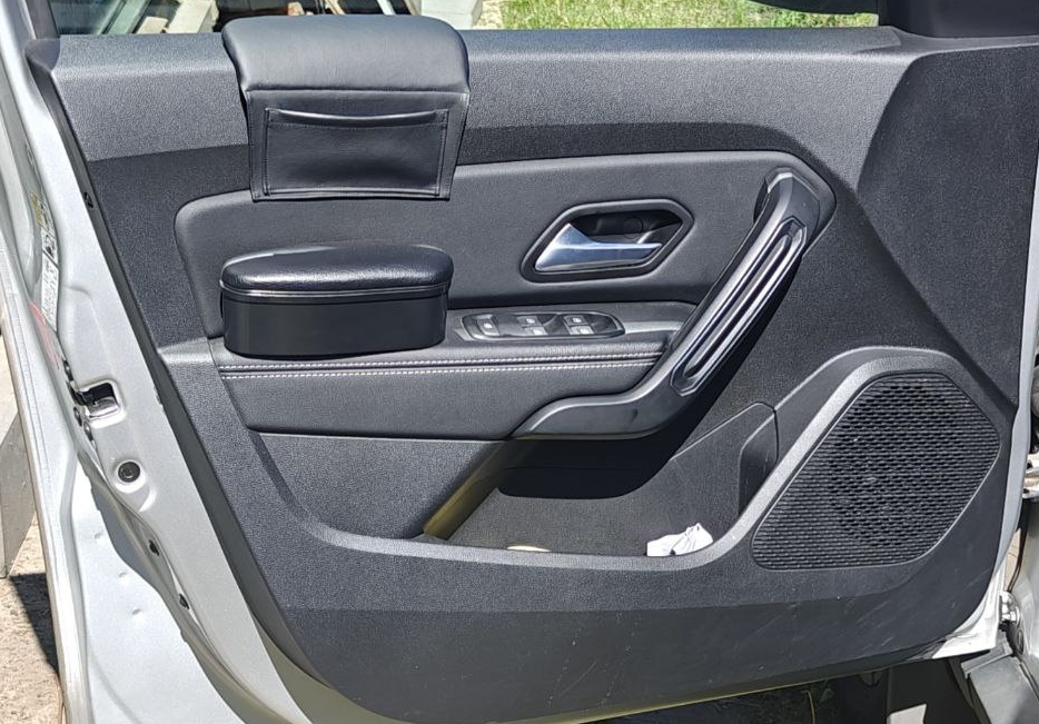

Хуже всего костлявому левому локтю, на подоконнике приклеен двойной утеплитель,но за поездку я его продавил до толщины бумаги, так что надо переклеивать что то другое.
Я с такими штуками езжу. Хоть так упирайся, хоть этак. Но хотелось бы чтобы оба были чуть мягче, гелевые в идеале (но наверно он сдохнет на жаре, когда в машине 35-40 градусов).
