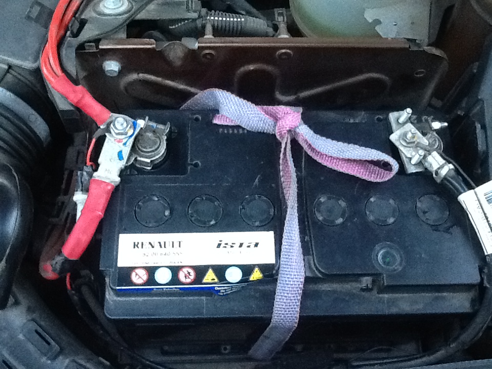

Индикатор не говорит , что Аккум. Исправен. У меня перестала работать одна банка, но индикатор светился ярко , как новый. Ничто не предвещало , что он перестанет работать , все произошло утром , машина не завелась, напряжение на бортовщике 8,5 вольт. Аккум 12 года, Украинский Иста. При зарядке заметил, что электролит в неисправной банке , не шевелится и нет пузырьков. Вчера еле доехал до города, купил новый Производство Словения 75 ач, старый сдал в магазин.
Фото старого.

Индикатор не говорит , что Аккум. Исправен. У меня перестала работать одна банка, но индикатор светился ярко , как новый...
Естественно, поплавок индикатора показывает плотность только в одной банке

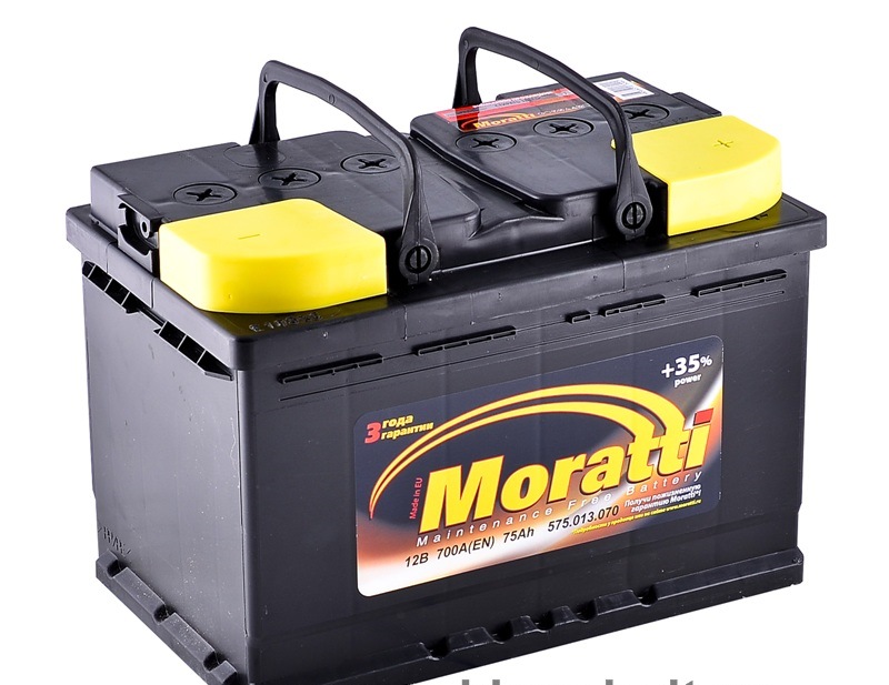

Купил Аккум. Моратти 75 , кальциевый. Словения , хотел взять Теслу , Топла или Таб закончились. , как покажет себя не знаю.

Приношу извинения , что неправильно написал название Аккума . Сейчас достал товарный чек, Моратти 75 а/ч , оп. Цена 6499 руб., сдал свою Исту в этом же магазине за 500 руб. Обошлось всего за 5999 руб. Вот фото правдо не моё.
18.07.2016, 13:16
#2532
