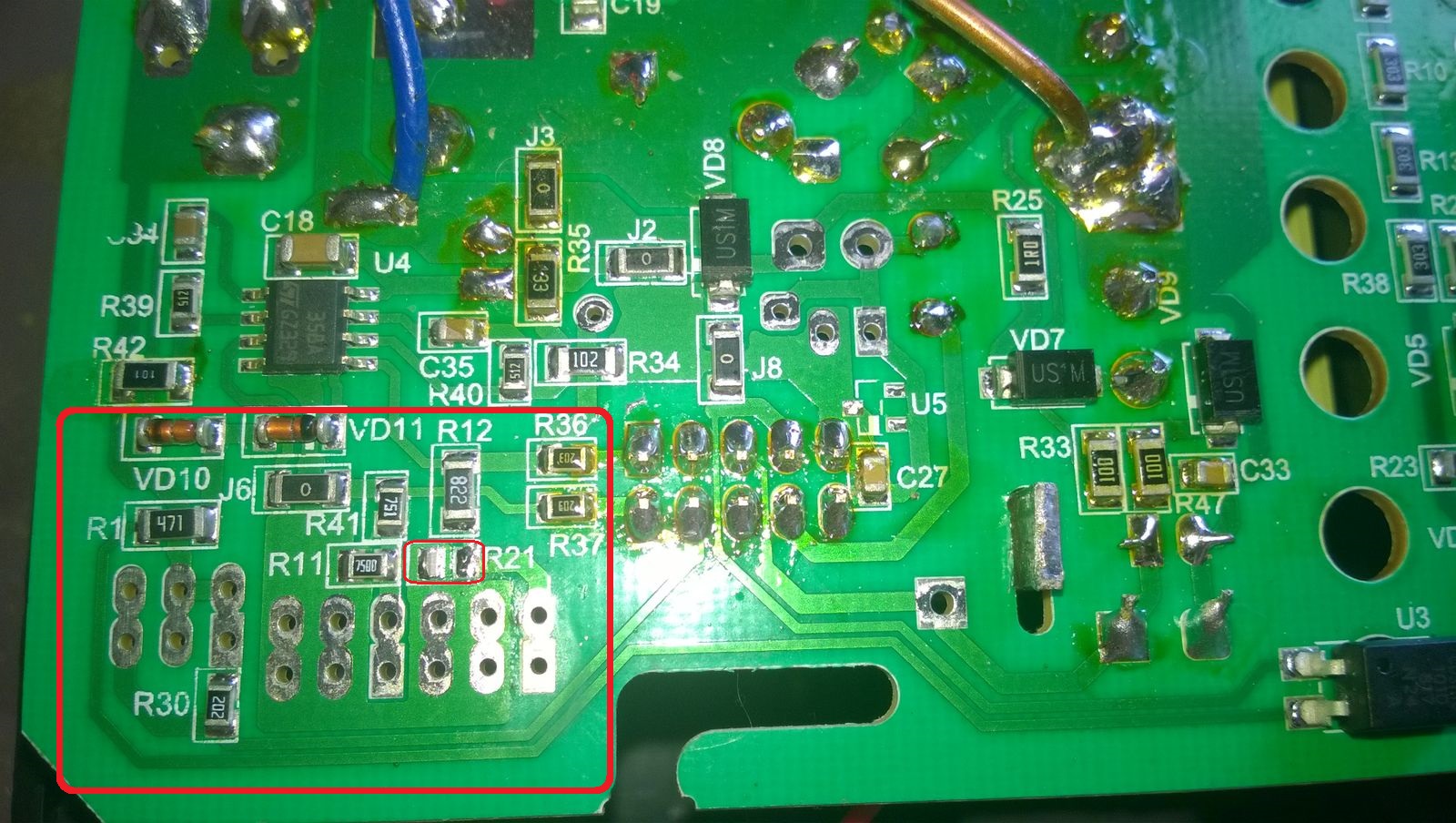

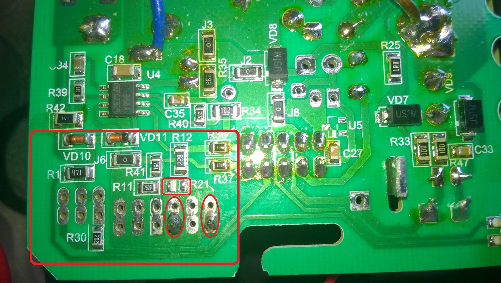

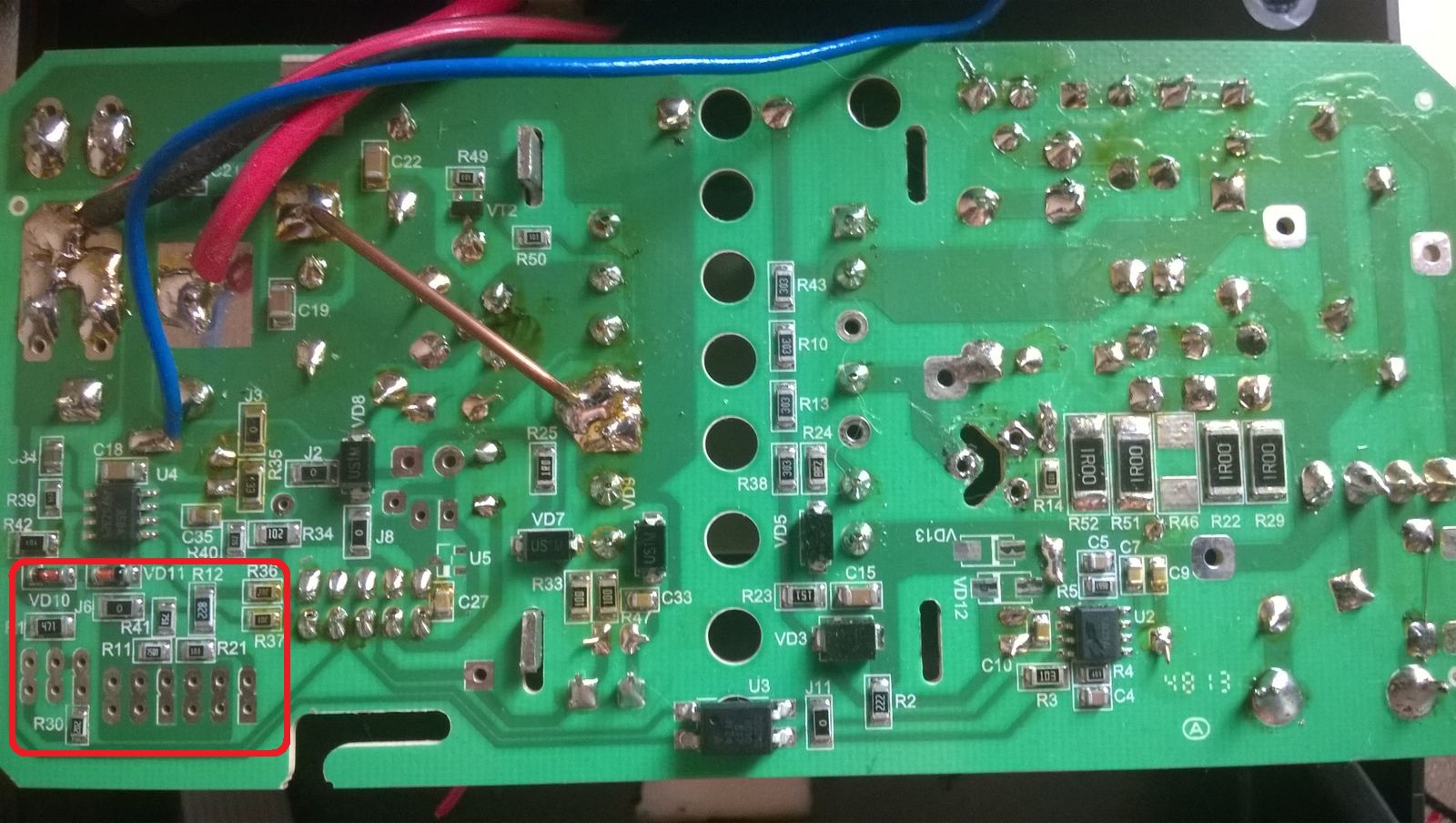

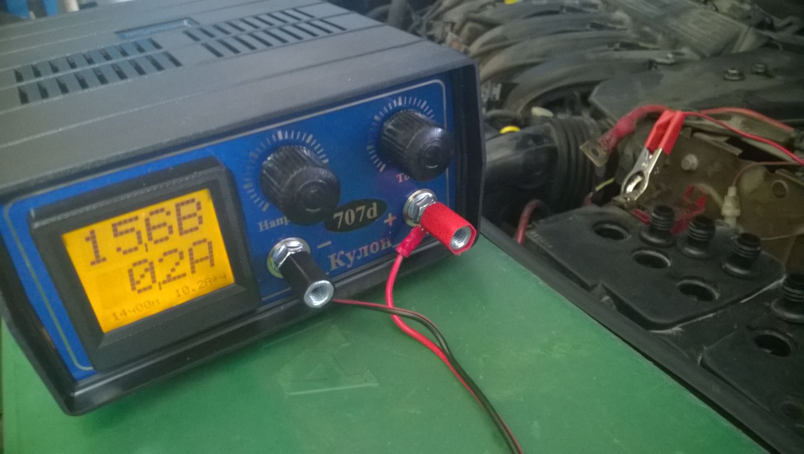

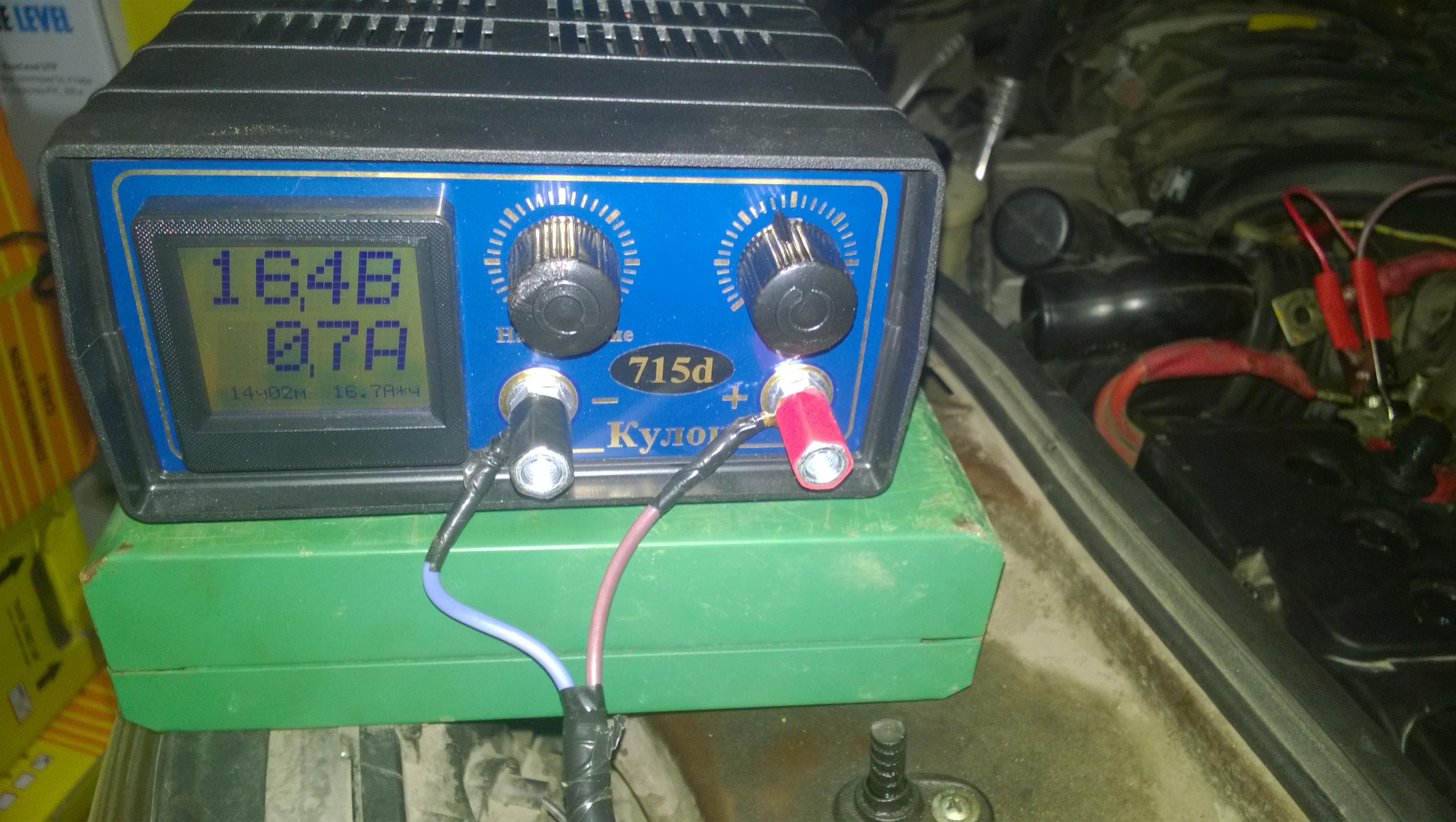

По этой ссылке переделывали? http://zival.ru/content/kulon-715d-chast-ii Или есть другое решение?
Эту ссылку видел, много материалов разных, в основном с форума Приороводов, где обсуждают зарядные устройства Кулон. У меня именно эта последняя модификация Кулона.

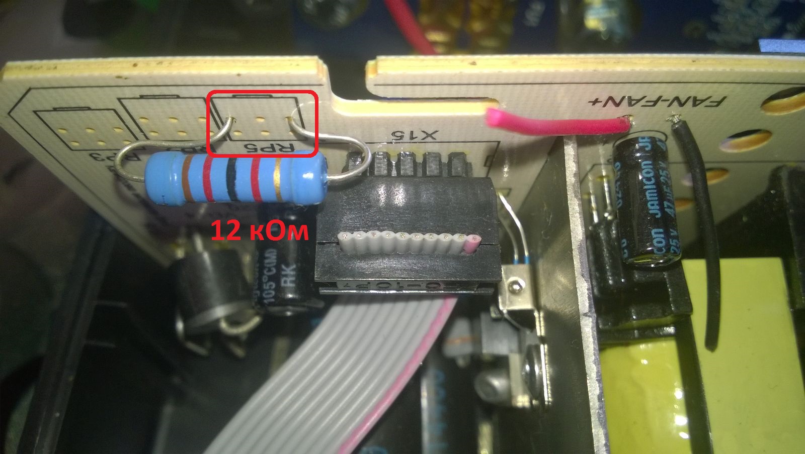

Основной смысл:
удаляем cmd-сопротивление R21
Впаиваем постоянное на 12 кОм

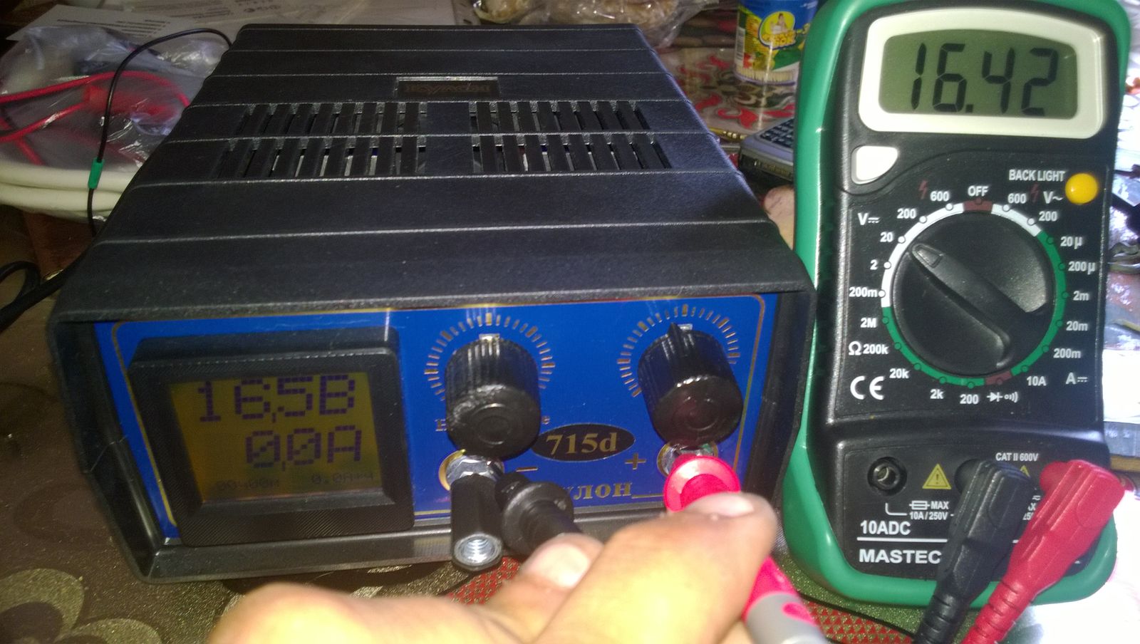

После переделки при выборе напряжения, после поворота регулятора, напряжение на индикаторе моргает на значении 15,3-15,5, через несколько секунд устанавливается 16,5 на индикации Кулона.
Китайский тестер показывает, что есть 16,42 В

Сообщение от mayorvs
Просто замена одного резистора (для поднятия напряжения) и индикатор Кулона верно показывает? Зачем тогда там народ бьется? (Неспешно выбираю зарядное домой между Кулоном или просто стабилизированным блоком питания с защитами)

Сообщение от Scorp 3 Посмотреть сообщение
Просто замена одного резистора (для поднятия напряжения) и индикатор Кулона верно показывает? Зачем тогда там народ бьется? (Неспешно выбираю зарядное домой между Кулоном или просто сабилизиров блоком питания с защитами)
На самом деле прочитав столько много про Кулон (некоторые ветки по сотне стр), так однозначно и не понял, показывает в итоге индикация Кулона верное напряжение или нет.
Вот только собственный опыт подтвердил
Показывает НЕверно в момент поворота регулятора, т.е. максимум до 15,5 как по паспорту на зарядное и уже через несколько секунд, когда выбранное напряжение должно установится на выходе, в этот момент начинает показывать ВЕРНО.
Народ вероятно бьется, чтобы и в момент поворота регулятора видеть именно то, что хочешь получить на выходе. Ну тут большой беды нет, повернул на максимум, показало 15,5, через несколько секунд уже показывает 16,5. Если необходимо меньше, ну немного поподбирать, несколько лишних секунд.

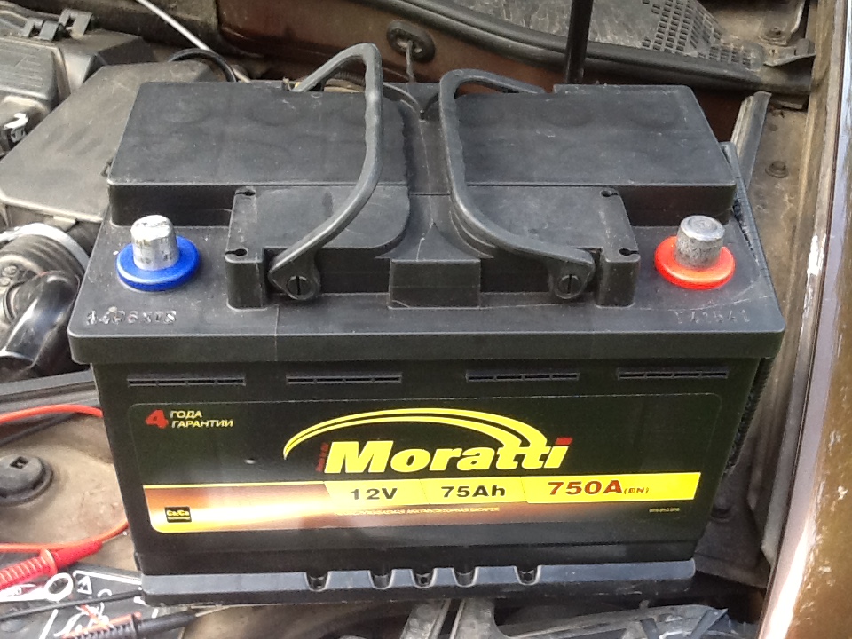

Вот сделал фото Аккума , который купил. Сегодня в деревне немного погонял его , 5. Часов. На машине катаюсь только в деревню. А это только 74 км , в одну строну.

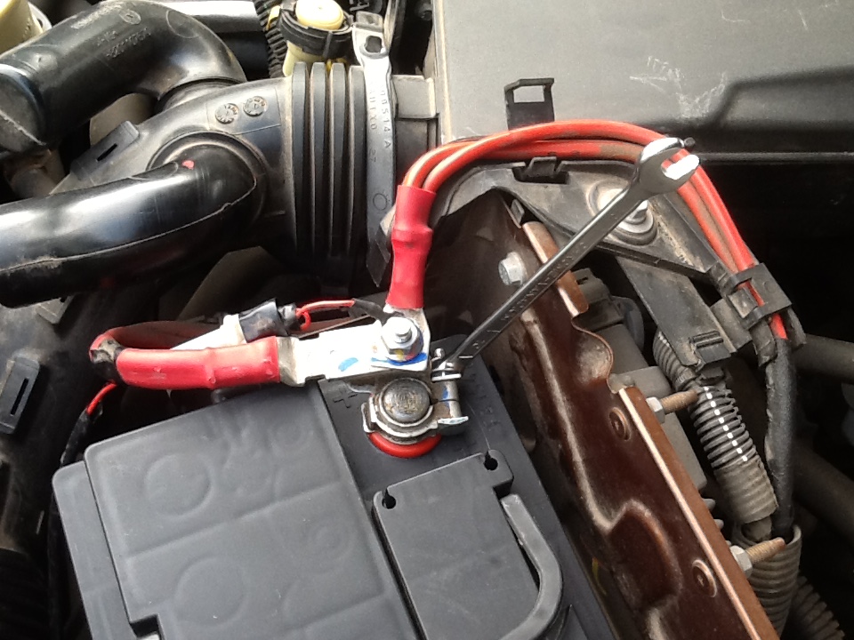

Фото подрезанной плюсовой клеммы, теперь легко отворачивать гайку.

Сообщение от Дуся 69 Посмотреть сообщение
Дуся! А зачем подрезать клемму если можно просто отвернуть гайку, которая сверху??? Клемма остается на АКК, а провода свободны, цепь разомкнута. Я так и делал когда надо было снять АКК.

Сообщение от d-r Gashe Посмотреть сообщение
Можно и так . Я не решился бы второй раз откручивать эту гайку , под ней тонкий провод и очень хлипкая клемма на нем. Снимал когда отпиливал клемму. Такой вариант я рассматривал , решил лучше отпилить.
Я просто выкинул нафиг эту неудобную клемму, заменив ее на цельнолатунную с авторынка. Вот теперь действительно удобно скидывать клемму с АКБ
