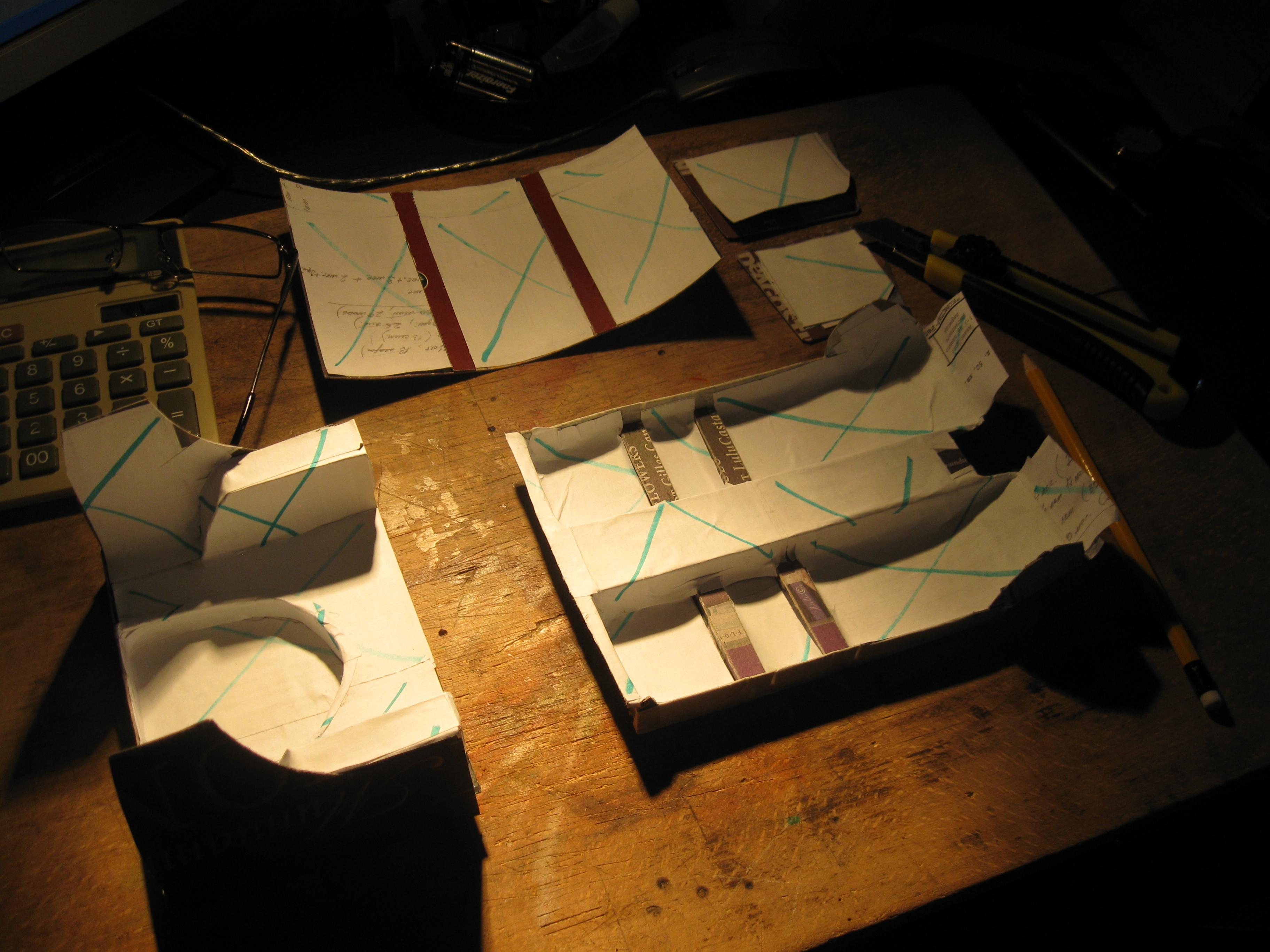

снял все внутренние размеры салона, дверей, багажного отделения и, сперев у жены ненужную, как мне казалось - о наивный албанец, картонную коробку, изготовил условный картонный макетик Дастера в масштабе 1:10. Точнее, тех плоскостей и поверхностей, которые по моему плану должны быть шумо- и виброизолированы. Затем нарезал листочки, имитирующие листы вибро- и шумоизоляции в том же масштабе. Путем тупого наклеивания в соответствии с моим замыслом получил расчет расхода материалов. Выглядит это примерно так:
Слева - багажное отделение и арки, справа - пол салона и часть моторного щита, на дальнем плане - крыша и двери.

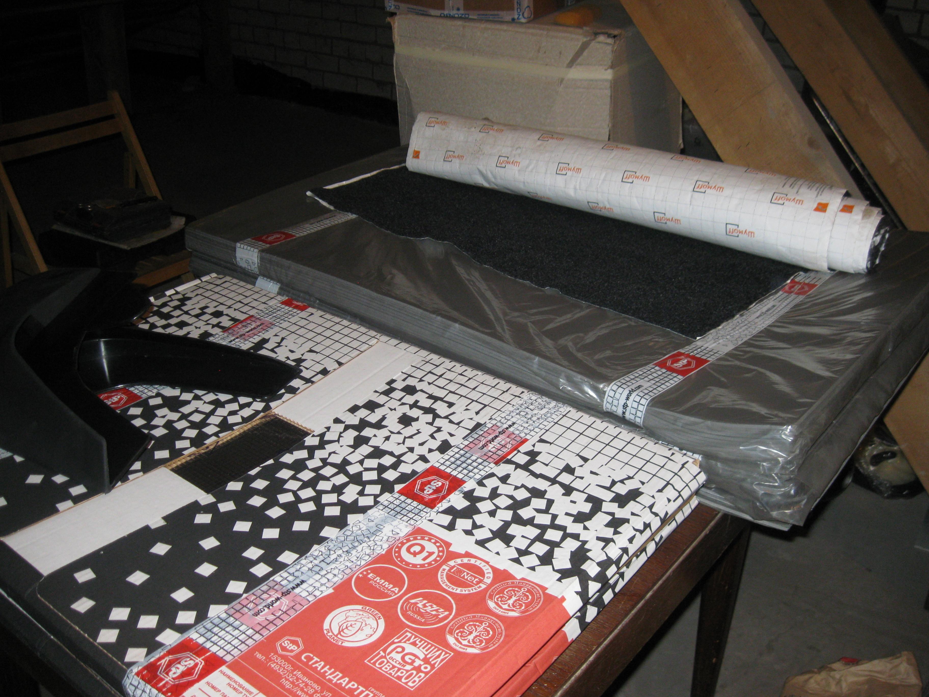

, сделал расчет потребных материалов. Выбор пал на продукцию "Стандартпласт". Можно было бы выбрать и "Шумоff", но в нашем богом забытом городишке его почему-то не жалуют. Расход и стоимость материалов следующие:
- виброизоляция Вибропласт 2 (53х75 см) 26 листов х 160 руб = 4 160 руб.
- шумоизоляция Сплэн 3004 (100 х 75 см) 18 листов х 150 руб = 2 700 руб.
- кроме того по случаю был прикуплен самоклеящийся карпет для оклейки порожка багажника и нишы под домкрат ( увы уже успел там пообдирать краску) с запасом (ну чтоб было) 2 метра х 230 руб = 460 руб.
Итого: 7 320 руб.
Кстати, общий вес используемых материалов в пределах 36 кг.
Вот как это все выглядит:
Заодно тут и брызговички Elegant 4 попали в кадр.

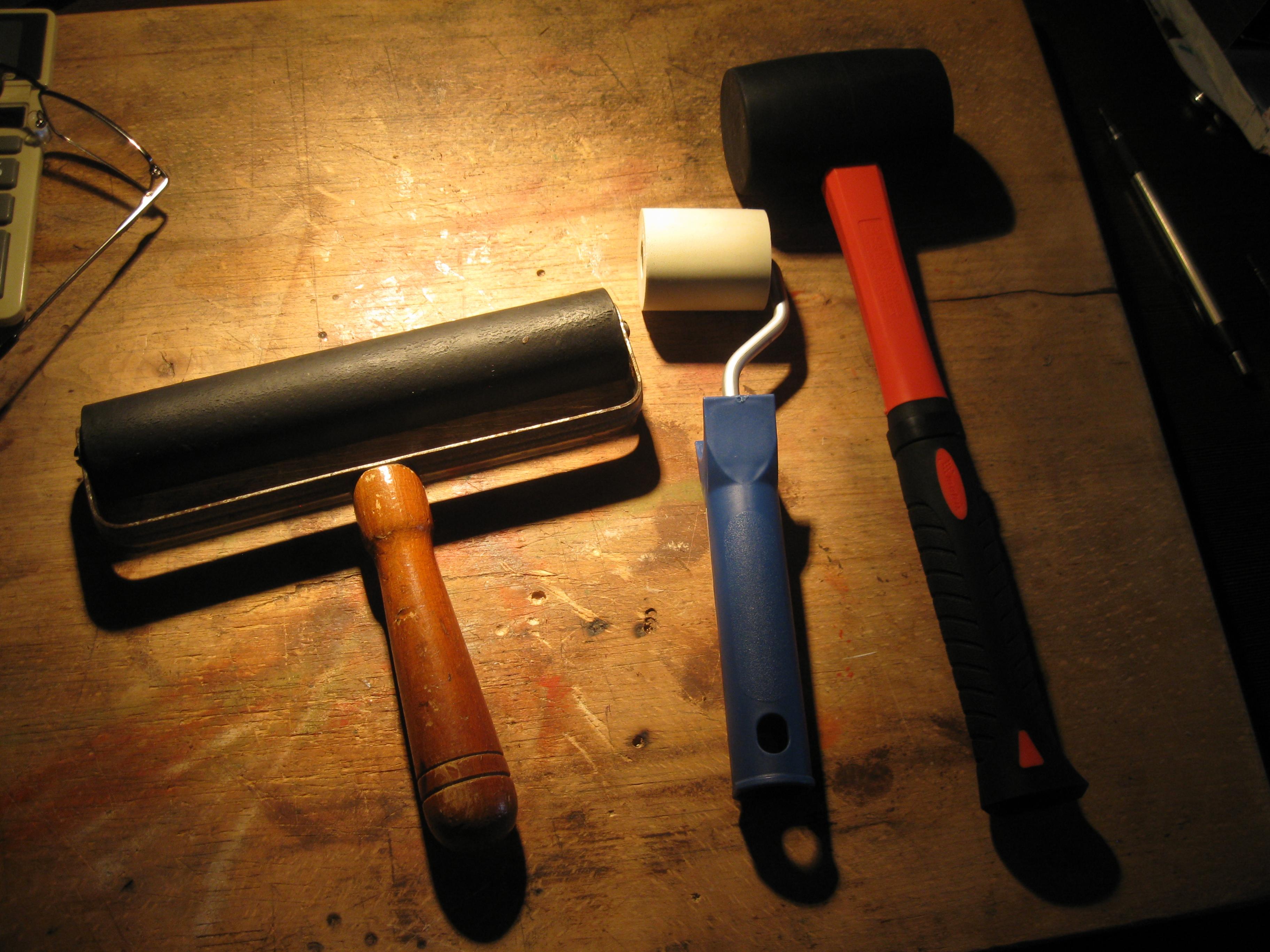

, подготовил инструмент, кияночка и широкий прикаточный валик уже были, а вот маленький 45 мм из достаточно плотного пенополиуретана прикупил в строительном магазине. Покупать фирменный металлический за 450 рэ опять задавила жаба.
Бестолковая вещь, купите хотябы пластиковый, тоже в строительных магазинах продаются.
