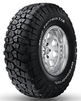

Нашел грязевую резину BFGoodrich Mud-Terrain KM2 215/75R15LT. По тестам очень тихая на асфальте и отлично гребет по грязи. Диаметр 703мм вместо 686мм штатных, Подойдет ли?
Интересно сравнить проходимость этой резины на переднем приводе со всесезонкой на 4WD по раскисшей грунтовке.
Подойдет.Проходимость на голову лучше.

Судя по тесту http://news.colesa.ru/news/10831.html эту грязевую резину BFGoodrich Mud-Terrain KM2 215/75R15LT можно использовать не только в грязи.
