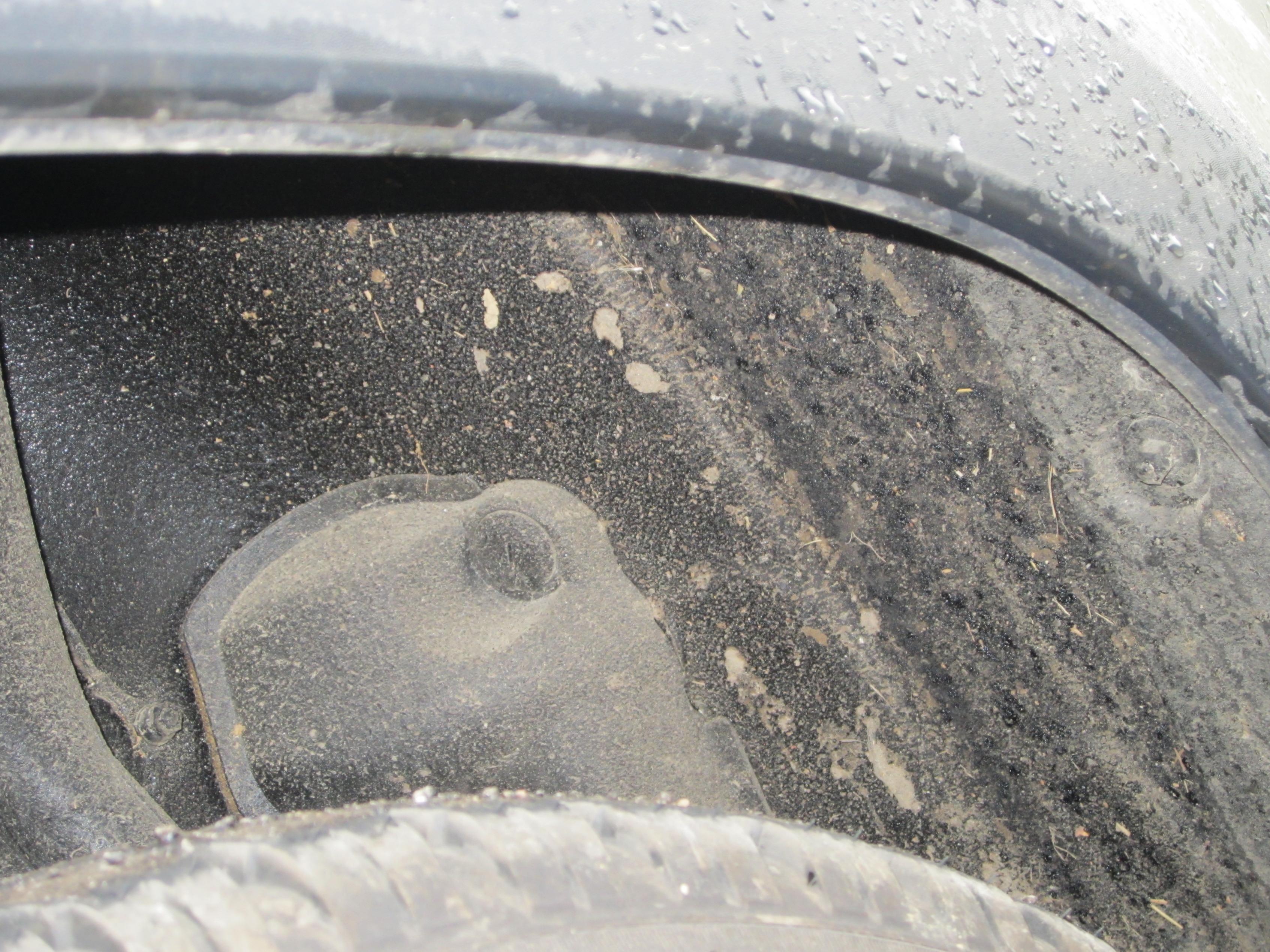

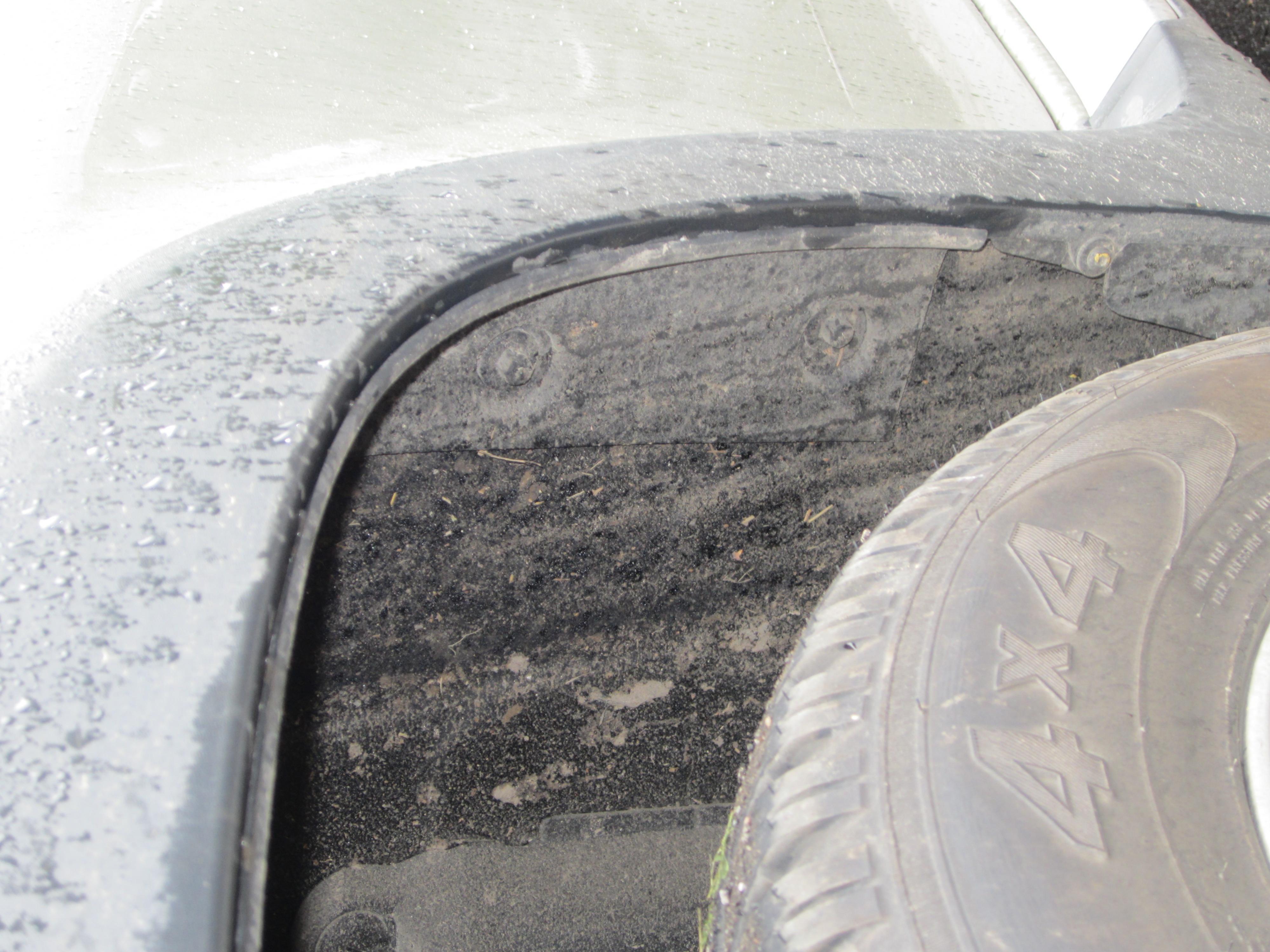

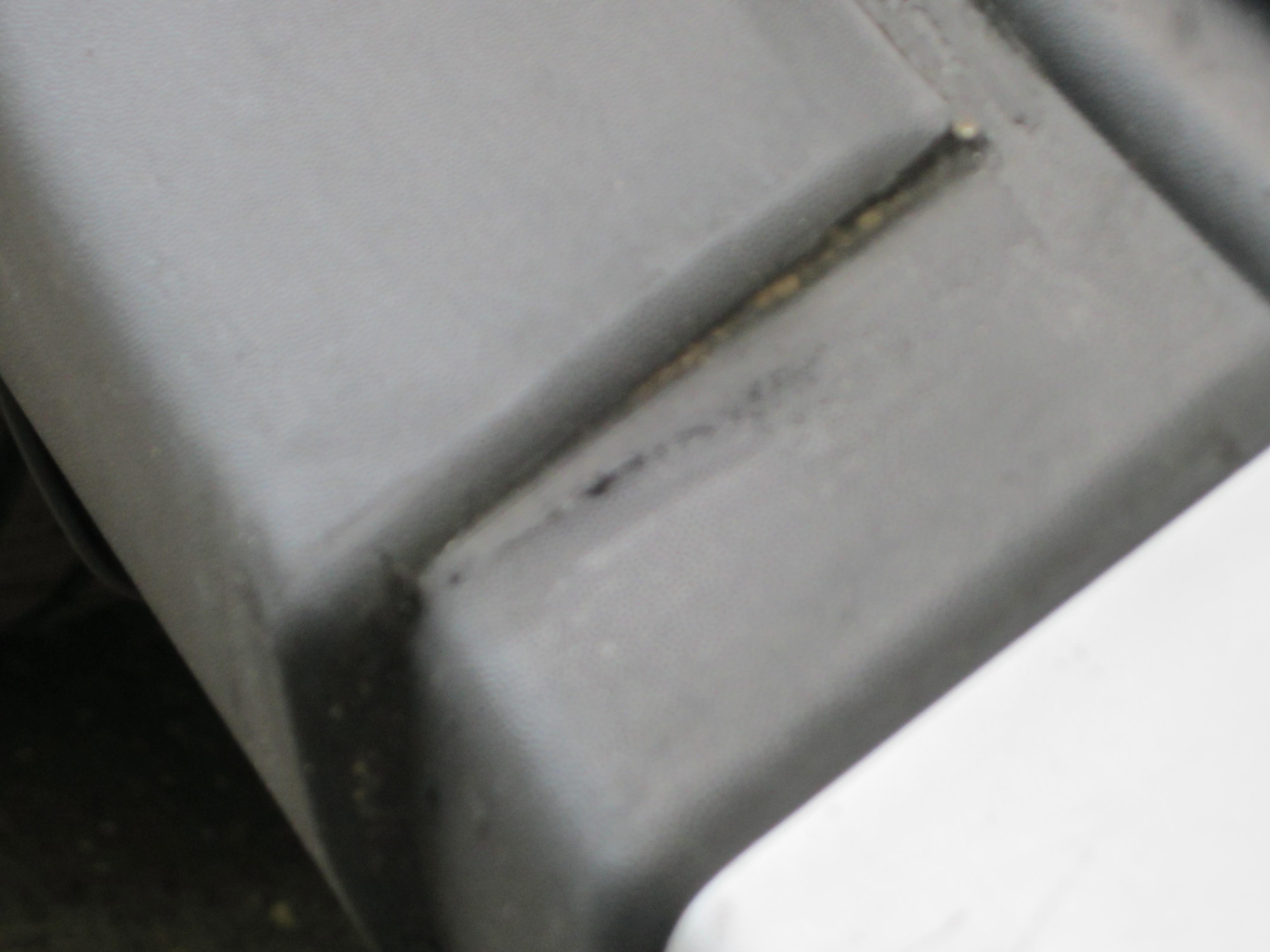

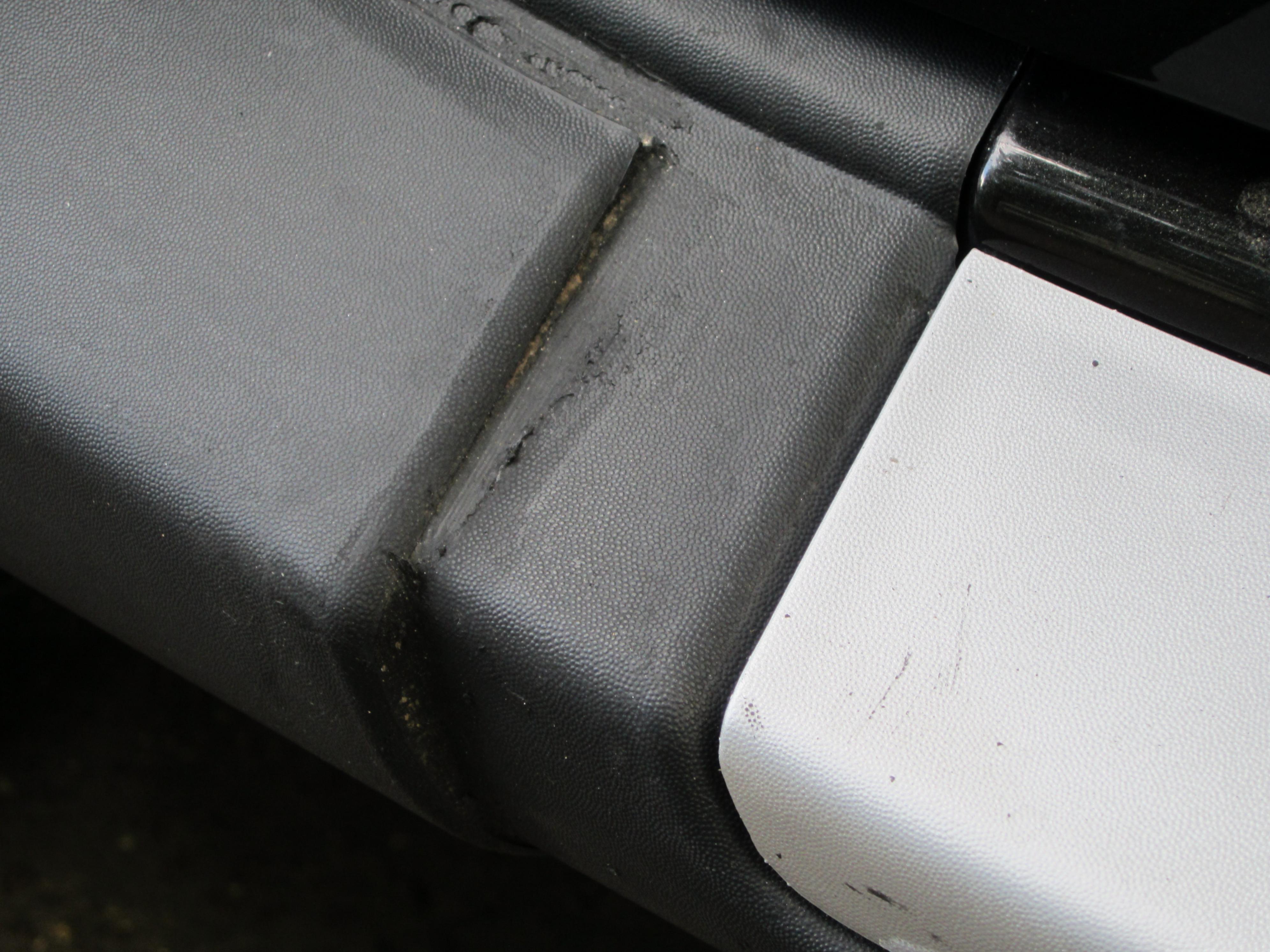

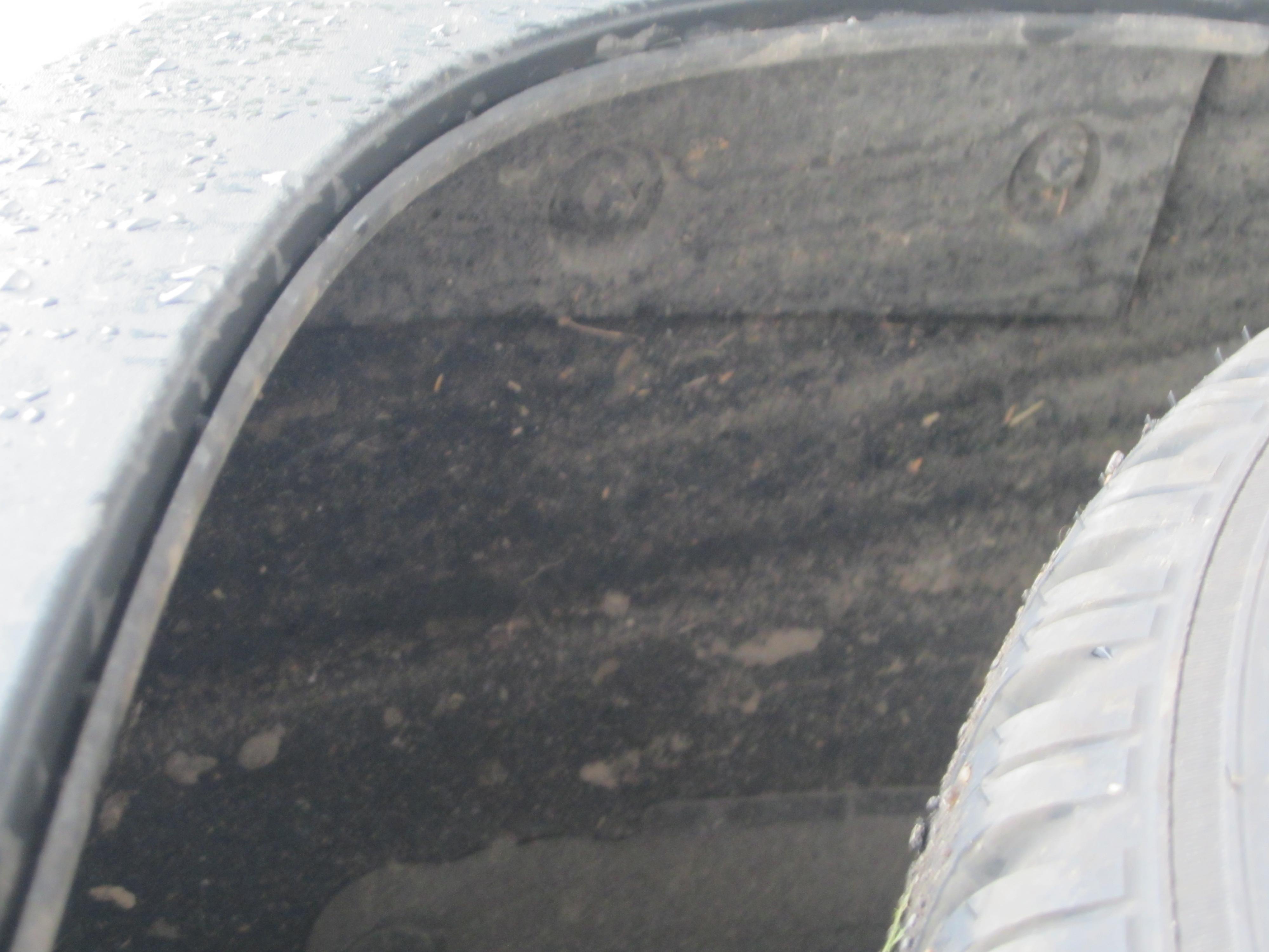

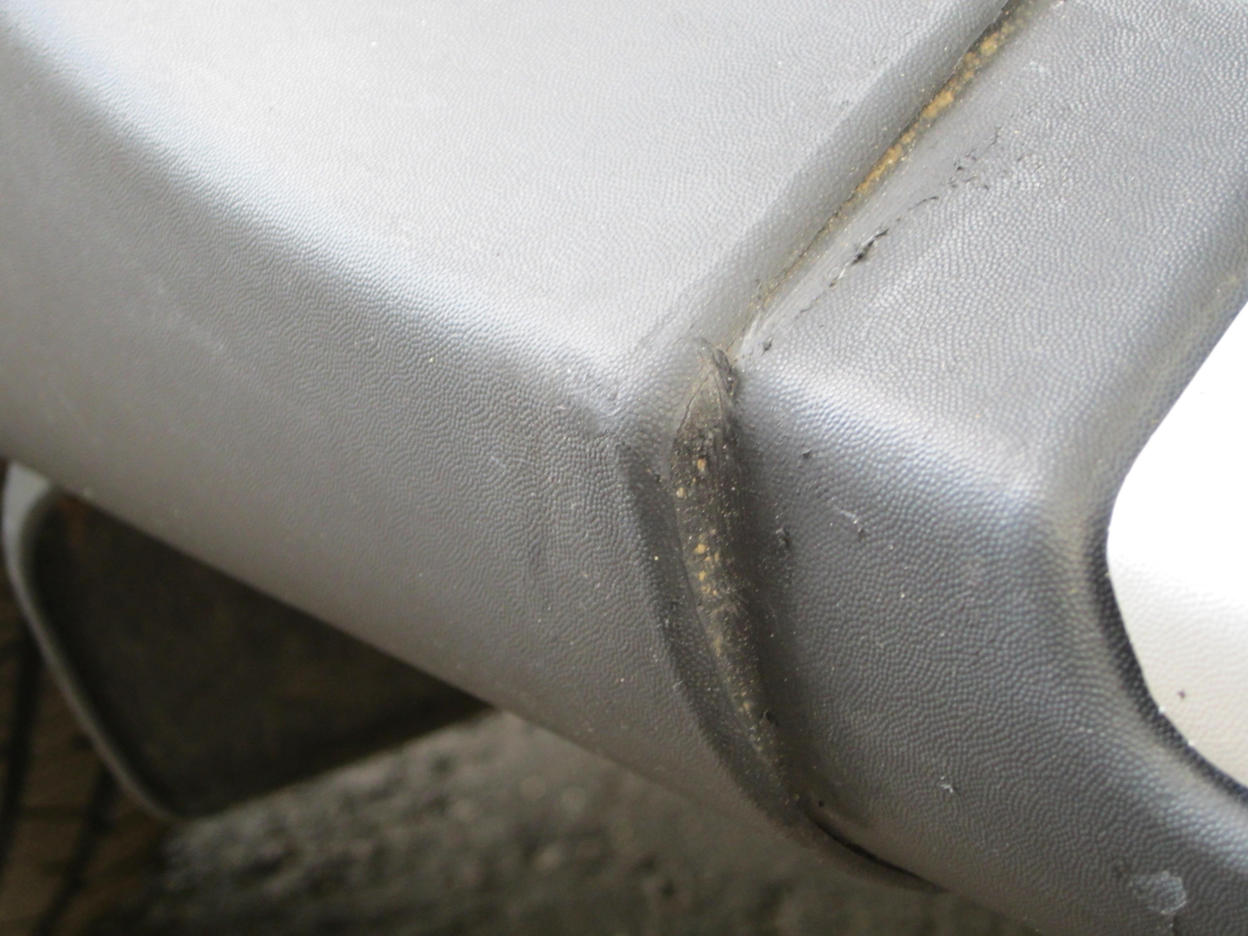

Фото сделаю, но уже с замазанной щелью. Щель образовалась из-за того, что в комплект не входит дополнительный скотч (7711170408), который и должен решать эту проблему. Выложу инструкцию по установке в pdf. Как мне кажется, надо вначале приложить обвес к порогу, отметить его положение. Потом проклеить скотч на порог и затем начать монтаж обвеса. С другой стороны получилось лучше, переделывать не буду пока. С 1 по 12 передняя накладка, а с 14 по 24 задняя накладка.

Stanislav G, возможно у тебя задние подкрылки плохо прижались к крылу из за подкрылка, который нужно было подрезать и поэтому пластиковые прижимы (защёлки) встали не правильно и сами накладки не плотно из за этого.
---------- Добавлено в 17:06 ---------- Предыдущее написано было в 16:57 ----------
Stanislav G., у меня там вроде плотно с порогом накладка прижата, доп. скотч не ставил.
